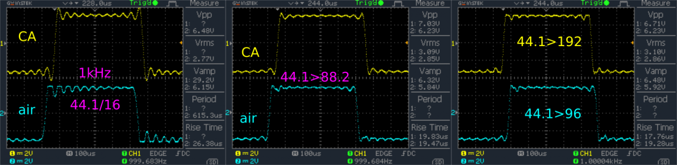

Testy porównawcze Cambridge Audio DacMagic 100 oraz Arcam airDAC.
Sygnały testowe wygenerowane w Audacity.
Wynik upsamplingu w programie Audirvana
bez upsamplingu, dwukrotny 44.1 > 88.2, oraz do częstotliwości maksymalnej daców.

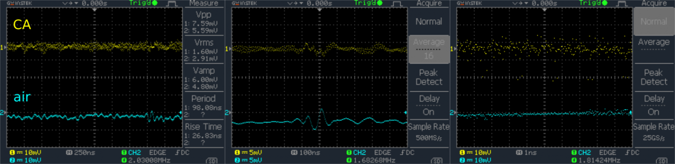

Szum na wyjściu urządzeń w czasie odtwarzania pliku z wygenerowaną ciszą, w różnych ujęciach ;-)
Cel - sprawdzenie, czy dla CA DacMagic, podłączonego przez USB do Macbooka można zaobserwować różnice dla podłączonego zasilacza sieciowego i pracy bateryjnej.
Wynik - brak jakichkolwiek różnic, szumy nie zmieniają charakterystyki.
Wniosek - separacja galwaniczna USB i zamiana zasilania na liniowe dla Maców wydaje się zbędna.

Niech każdy samodzielnie zdecyduje, co dla niego wynika.
Kopie protokołów spec-komisji zostały zamieszczone w tym wątku. Niniejszym komisja potwierdza prawidłowość pomiarów, na miarę możliwości.

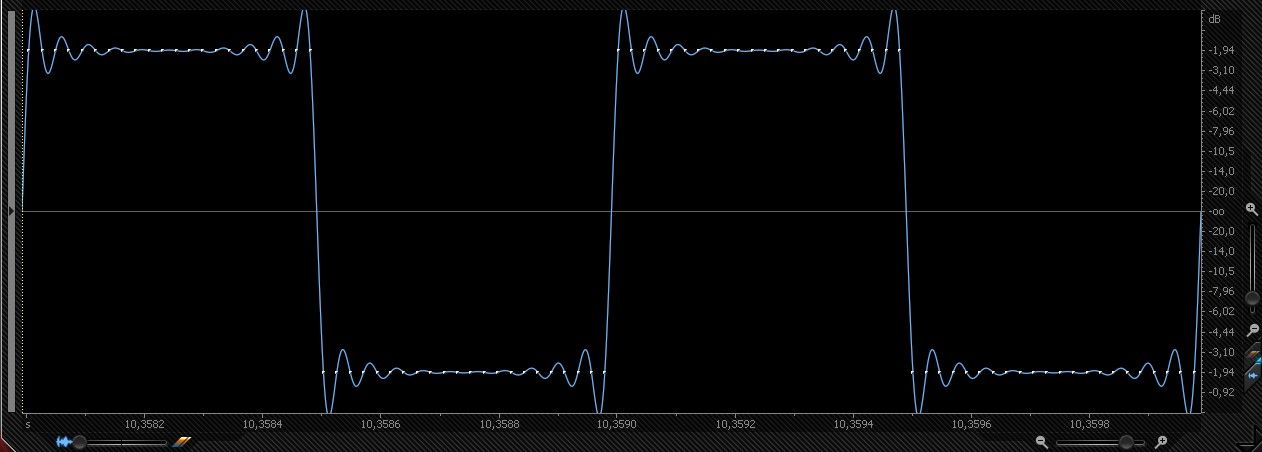

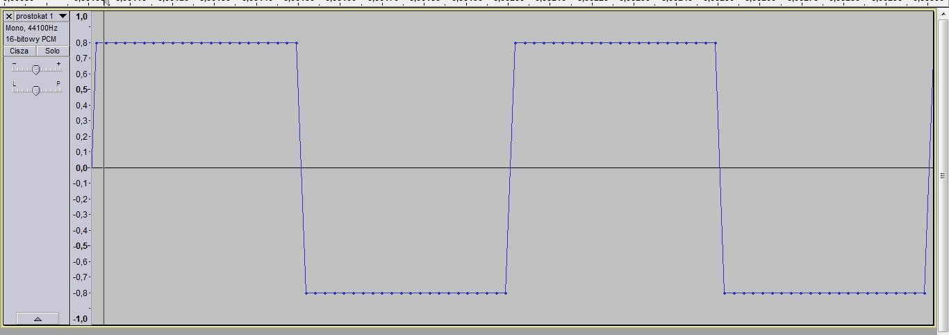

Na sam początek ciekawostka dla dociekliwych: sposób wizualizacji pliku z zapisem prostokąta w różnych programach. Na początek Audacity (plik został wygenerowany w Audacity, czysty prostokąt, z poziomem 0,8 żeby lepiej pokazać o co chodzi).
Teraz program CoolEdit Pro (z lewej) i iZotope RX Advanced 2 (z prawej)
post-23539-0-39122600-1466149041_thumb.jpg post-23539-0-28358700-1466149054_thumb.jpg
Ciekawe, który bardziej poprawny? ;) :)

Ja. I moje wrażenie, że nie patrzyłbym na interpolację cooledit pro. Te krzywe które on rysuje z 20 identycznych próbek to IHMO błąd algorytmu interpolacji. Natomiast w oryginalnym poście pokazałeś wyniki z dwóch playerów i tam poziomy poszczególnych próbek różniły się od siebie bezpośrednio patrząc na punkty można już wysnuć jakieś tam wnioski. Jerry224 ma o tyle bardziej miarodajne wykresy że robi oscloskopem, który próbkuje wielokrotnie gęściej. Czyli tam gdzie ty masz na 1 prostej 20 próbek (czyli pewnie 44,1kHz) Jerry ma pewnie w MHz
Nie tylko CoolEdit Pro, ale też iZotopeRX 2. Tylko Audacity pokazuje inaczej.
Ty tam widzisz na wykresie jakąś różnicę? Ja nie zauważyłem żeby się różniły, a CoolEdit Pro wygenerował analizę dla obydwu plików (przypomnę):
Różnicy w poziomach Min Sample Value: -18570 i Min Sample Value: -18578 żaden program nie pokaże.

1. Zacznę od najważniejszego: w pytaniu o różnice w sposobie wyświetlania sygnału prostokątnego przez różne programy wcale nie chodzi mi o poziom sygnału tylko o kształt tego sygnału.
2. Nie wolno porównywać poziomu sygnału z oryginalnego pliku z poziomem sygnału z nagranego pliku, bo poziom sygnału z nagranego pliku zależy od wielu czynników, np. od poziomu sygnału wyjściowego, od napięcia wyjściowego z karty, od czułości wzmacniacza, od napięcia wyjściowego ze wzmacniacza i na końcu od czułości na wejściu karty, która (dla niezorientowanych) jest bardzo niska. Jak nagrywam z gramofonu to z trudem uzyskuję poziom -12dB, z innych źródeł bywa wyższy poziom, ale to i tak bardzo mało. To, że udało się uzyskać w nagranych plikach poziom ok. -6dB to i tak wielki sukces.
Mógłbym wyrównać poziom sygnału w pliku nagranym do poziomu sygnału w pliku oryginalnym ale to zakłóciłoby porównanie dwóch plików nagranych z dwóch odtwarzaczy i cała "operacja" nagrywania straciłaby sens zupełnie.
Powtórzę jeszcze raz: nie chodzi mi o zobrazowanie w różnych programach poziomu sygnału tylko o zobrazowanie kształtu sygnału.
„... nie wiem, nie znam się, nie orientuję się, zarobiony jestem!”
No, do dupy takie pisanie, nie o to mi chodziło.
Oczywisćie że na amplitudę nie patrzę, interesuje mnie kształt.
Ta krzywa którą program rysuje to interpolacja. Rzeczywisty wykres to punkty. I teraz: dla zwykłego prostokąta źródłowego, w których poszczególne sample prostokąta mają tę samą wartość, rysuje jako krzywą, jakieś splajny. Podejrzewam że zwyczajnie rysuje jakiegoś splanja, a jak mu kierownica wychodzi pionowo do góry, to jakoś tam sobie uśrednia i zamiast prostej kreski od punktu do punktu, rysuje jakieś karpaty.
Więc generalnie na tej podstawie wysuwam wniosek, że karpaty należy olać, bo to jakaś bzdura, która w ogóle z pomiaru nie wynika.
I teraz, jak ominiemy karpaty i przyjrzymy się wykresom nagranym (biorąc pod uwagę tylko punkty) to widać, że to już nie jest prosty prostokąt, a rzeczywiście coś tam oscyluje, na skrajach oscylacje o większej amplitudzie i na środku o mniejszej.
Zastanawiam się czy te oscylacje to nie jest rzeczywisty efekt wewnętrznego upsamplingu samego daca typu sinx/x. Może któraś z mądrych głów z diyaudio by tu zajrzałą, bo chłopaki trochę bardziej mają rozgryzione przetworniki, nawet od matematycznej strony.
W Audacity wygenerujcie prostokąt o amplitudzie 0,5 i częstotliwości np. 1000 Hz i macie prostokąt - sprawdźcie w powiększeniu. Następnie użyjcie Low pass filter dla 20 000 Hz i ustawcie parametr Rolloff na 48 dB w celu uzyskania największych karpatów. Projekt może być 192/32.
Ale wiesz w jaki sposób generowany jest przebieg prostokątny?
