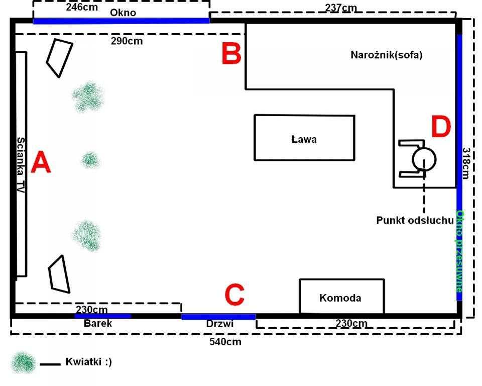

Zacznijmy od podłogi, oczywiste jest że pójdzie dywan lub wykładzina dywanowa. Mam nadzieję że częściowe zakrycie podłogi będzie odpowiednim zabiegiem, ponieważ bez sensu jest kłaść dywan na całe panele. 1.Jaki rozmiar dywanu byłby odpowiedni i jak go ułożyć w stosunku do głośników?

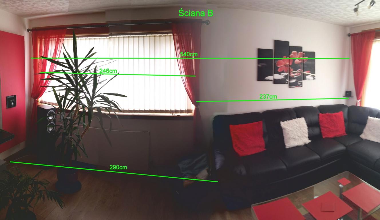

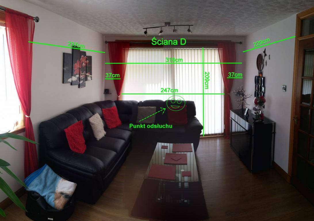

Kolejną rzeczą są zasłony(ściana B i ściana D), tutaj chciałbym kupić je z grubego materiału które dobrze wygłuszą dźwięk, bo raczej pochłaniać go nie będą. Dodam że cała ścianę D, będzie można zasłonić zasłonami(jak widać na zdjęciu) 2.Z jakiego materiału powinny być wykonane zasłony żeby najlepiej sprawdziły się w takim pomieszczeniu?

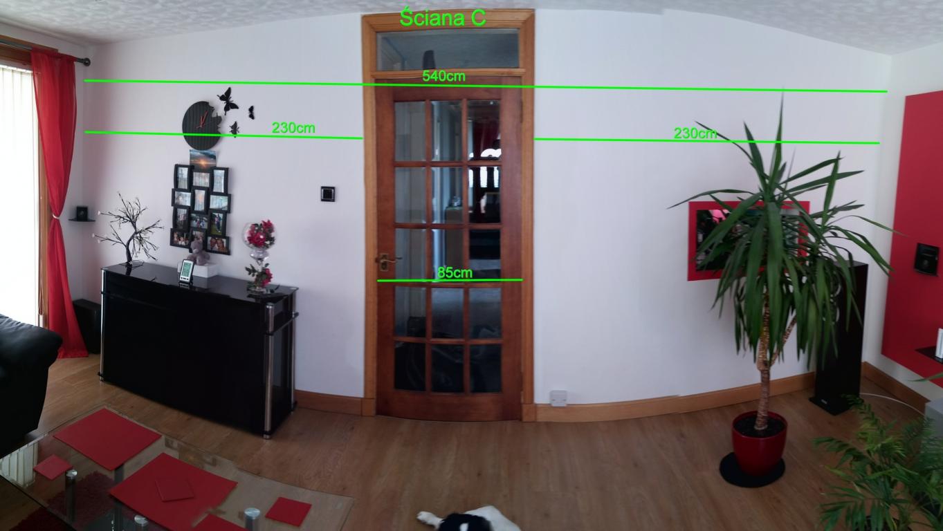

Ściana C, tutaj już nie będzie tak łatwo. Mój pomysł to wykonać panele pochłaniające dźwięk, zrobione samemu (poniżej podaję link do filmiku jak chciałbym to zrobić). 3. Czy mogę użyć waty mineralnej szklanej zamiast skalnej? Jaki rodzaj materiału powinienem użyć do wykończenia panelu, żeby przepuścił dźwięk na watę(będę szukał ozdobnego żeby pasował do wystroju wnętrza) i najważniejsze, jaki powinien być wymiar panela i gdzie dokładnie powinien być umieszczony żeby spełniał swoją rolę?

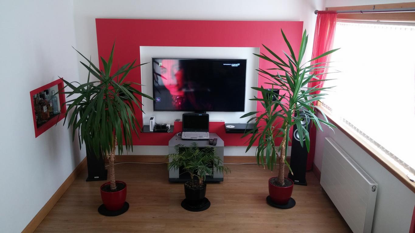

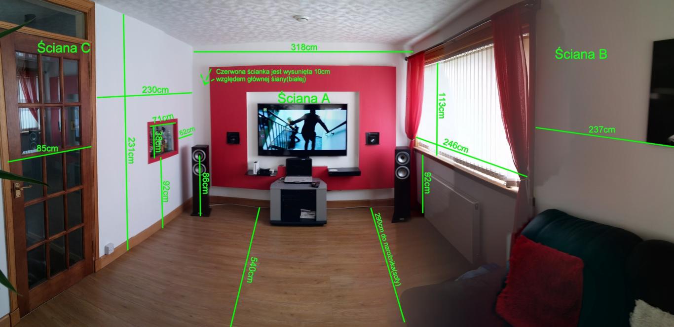

Jeśli chodzi o ścianę A, to nie mam pojęcia czego użyć żeby odpowiednio pochłaniało i nie odbijało dźwięku, dodam że ścianka czerwona jest wysunięta 10cm. Myślałem o piramidkach z pianki (link poniżej), ale obawiam się że na wysuniętej ściance nie będzie wyglądało to dobrze. Tutaj potrzebowałbym jakieś sugestie, pomysły, ponieważ sam jeszcze nic nie wymyśliłem. 4.Jaki materiał sprawdzi się do wygłuszenia / pochłaniania dźwięku który również będzie wyglądał estetycznie?

witaj - zeby tu grało według mnie - musisz to przemeblować . nie dopatrzyłem odległości głośnik - Twoje uszy , ale na pewno jest za daleko ( na oko po wymiarach baza stereo ok 280/290 cm - odległośc do Twojego miejsca z 440/460 cm ?) . Sceny , głębi nie będzie - masz ze trzy odbicia zanim dzwięk dotrze do Ciebie . druga sprawa to jak te kwiaty stoją na co dzien ? zamien je miejscami - kwiaty do rogu kolumny do przodu. oczywiście w miejscach pierwszych odbić jakieś pochłaniające ustroje , ale odległośc jest zdecydowanie za duża od miejsca odsłuchu. Co do wysokich które męczą - z całym szacunkiem do Tannoya - nie kupiłem ich właśnie dla tego że po godzinie odsłuchów stwierdziłem że dłużej nie jestem w stanie ich słuchać bo stereo fajne , bas nienajgorszy , ale góra całkowicie schowana za dominującą średnicą jest nie do przyjęcia + średnie ostre jak żyletki - Ale to tylko moje odczucia co tych kolumn. Na początek zmień proporcje odległości - i dywan na zdecydowanie większy . u mnie znakomicie "uspokoił" bardzo "żywe" akustycznie pomieszczenie.

Odległość między miejscem odsłuchu a głośnikiem wynosi 450cm - rozumiem że to sporo za dużo. Kwiaty na co dzień stoją tak jak widać na zdjęciu. Piszesz żeby w miejscach pierwszych odbić wstawić pochłaniające ustroje, widzisz żebym ja wiedział gdzie jeszcze są te pierwsze, drugie czy trzecie odbicia. Piszę tutaj ponieważ ciężko mi jest to ogarnąć i chciałem w jakiś sposób, wspólnie złożyć to wszystko w jedną całość, a trochę nie wiadomych mam jak widać w pierwszym poście. Co do drażniących Cię Tannoy'ów, to tak jak piszesz, jest to Twoje zdanie, ja obiektywną opinie wydam jak już wszystko będę miał gotowe.

Jasne - rozumiem wszyscy tu zaglądamy aby się uczyć licząc na pomoc . Co do pierwszych odbić są różne szkoły , ale najczęściej to ok 1,7 od kolumny lub jak mówi nazwa pierwsze odbicie -czyli siadasz w miejscu odsłuchu a pomocny inny audiofil wzdłuż sciany zdąża w Twoim kierunku z lusterkiem aż Ty zauważysz odbicie swoich Tannoy-ów . Co do przetłumienia - raczej na tym etapie Ci to nie grozi . Dużo twardych niewytłumionych powierzchni - musiałbyś się bardzo starać . Ja polecam gruby włochaty dywan , kolumny do przodu ile sięgną kable , na ten kaloryfer gruby koc z drugiej strony na ścianę też coś miękkiego typu materac i jeździj z kolumnami szerzej/bliżej na próbę . Zobaczysz czy raczej usłyszysz w którą stronę to zmierza. Oczywiście cudu nie będzie od razu , ale możesz się zdziwić że np 20 cm w Twoją stronę i jest dużo lepiej. Trzeba poświęcić czas i poeksperymentować , ale lekko w tym pokoju nie będzie.

Na moje nie możesz siedzieć przy przeciwległej ścianie z głową z może 0,5m od ściany, nie wiem czy sprawdzałeś, ale usiądź w miejscu wierzchołka trójkąta równobocznego licząc od kolumn tak byś razem z kolumnami tworzył taki trójkąt, czyli jeszcze przed łatwą.
Kwiaty między kolumną, a stolikiem i bliżej ściany, dywan owszem ale wcale nie shagi (włochaty) wystarczy gruby zbity dywan a'la bawełniany.
Co do piramidek, a raczej fali które podałeś w linku daruj sobie bo to wyrzucony pieniądz, a korzyści żadnej.
Jak już to może
Zaloguj się, aby zobaczyć treść (możliwe logowanie za pomocą ) , tylko w tej cenie nie mam pewności co do odpowiedniej gęstości pianki, ale chodzi mi bardziej o uwzględnienie wielkości i wysokości "stożka", możesz to przymocować do jakiś ramek i wnosić tylko na czas odsłuchów.

Wczoraj przez dwie godziny próbowałem choć trochę uzyskać lepszą akustykę poprzez rozkładanie kocy, kołdry i poduszek a także przemieszczanie kolumn w przeróżne miejsca :) W pewnym momencie uzyskałem scenę oraz stereofonie, ale niestety niskie tony zniknęły. Ogólnie rzecz biorąc ciężko było znaleźć optymalne ułożenie wszystkiego.
Według mnie najlepszym rozwiązaniem będzie zostawienie kolumn, mniej więcej w tym samym miejscu co na zdjęciu, a miejsce odsłuchu przesunąć przed ławę(dokupując jakiś fotel w to miejsce), następnie położyć dywan między głośnikami a miejscem odsłuchu. Potem grube zasłony na to mniejsze okno a także na całą tylną ścianę. Do tego jeszcze bym dołożył własno-ręcznie zrobione panele kaustyczne, wyłożone watą szklaną i umieścił je na lewej ścianie gdzie znajduję się barek. Po tym całym zabiegu, mógłbym wtedy wziąć koce i próbować jeszcze znaleźć miejsca odbicia i ulepszyć całą akustykę.

Czyli, kolumny na dłuższej ścianie.
Niestety nie ma opcji przestawienie kolumn na inną ścianę.

Ten pomysł naprawdę świetny, idealnie stylistycznie by pasował na tą ściankę gdzie jest telewizor, ale.... czy ja dobrze widzę ceny tych paneli? Około 11-12cm2 kosztuję od 22 do 80zł , drogo by mnie kosztowała ta ścianka.
