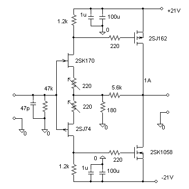

Ostatnio zainteresowałem się tematem powyższego wzmacniacz i po kilku dniach przeglądania forum diyAudio, poszukiwaniach zdjęć wnętrza oraz wykonaniu symulacji udało mi się dopracować schemat F7. Jeżeli jest ktoś zainteresowany to zapraszam na swojego bloga, gdzie umieściłem wspomniany schemat: https://www.fakcior.pl

Może najsamprzód ktoś sprawdził by ten schemat. Jak pisał autor odtworzony na podstawie forum i zdjęć .Czy to gra i jaka jest jakość dzwięku.
Schemat w 99,5% jest zgodny z tym co otrzymałem od jednego z kolegów.... Topologia ta sama, jedynie R1 mam 10k w mojej wersji.
A jak to gra, no właśnie należy to sprawdzić. Jednym będzie się podobał innym nie. Raczej będzie to żywe i jasne granie. Do rozważenia są również, jako dokładny zamiennik tranzystory

czy ten schemat był sprawdzany? ( wykonałeś na jego podstawie prototyp i odpaliłeś?)

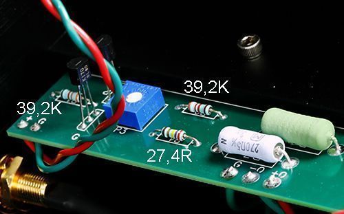

Układ może być prawdopodobny,ale nie do końca. Na płytce oryginalnego F7 jest tylko 8 rezystorów we wzmacniaczu. Widoczny 9 rezystor ustala prąd leda. Z fotki widać również, że na wejściu pary J74 i SK170 jest tylko jeden rezystor, nie 2!

Na powyższych zdjęciach brakuje rezystora 12k ustalającego impedancję wejściową, został on dodany w późniejszych egzemplarzach. Rozmawiałem o tym z posiadaczem oryginału.
Na bramkach JFETów są mamy rezystor 39k od wejścia oraz 39k z dodatniego sprzężenia prądowego. Oba są widoczne na dodanych w powyższym poście zdjęciach.
Odpowiiadając na powyższe pytanie: nie uruchamiałem wzmacniacza, narysowałem jedynie schemat. Wg posiadacza oryginału odpowiada on konstrukcji fabrycznej.

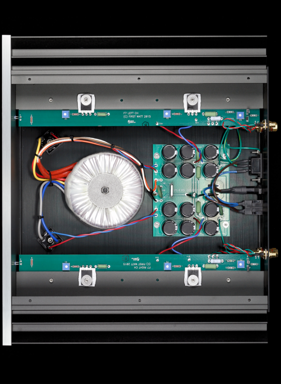

Skąd gwarancja, że pod spodem PCB nie ma czegoś przylutowanego?
A zna ktoś przypadek, żeby N.P. zostawił coś tajnego pod spodem? Nie sądzę.
