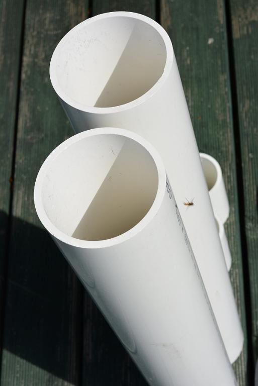

Zakupiłem plany konstrukcyjne od Pana Linktwitz’a i przystąpiłem do kompletowania wymaganych części. Ostatecznie szybko się, że samodzielne skompletowanie wszystkich części wyniesie niewiele taniej (jeśli w ogóle) niż zakup gotowego kitu a zajmie mi wiele tygodni. Głównym kłopotem jest zdobycie rur PCV o wymaganej grubości ścianki. Są one standardem w USA, ale zakup zbliżonego odpowiednika w Polsce okazał się niemożliwy, a przynajmniej zakup takiej niewielkiej ilości.

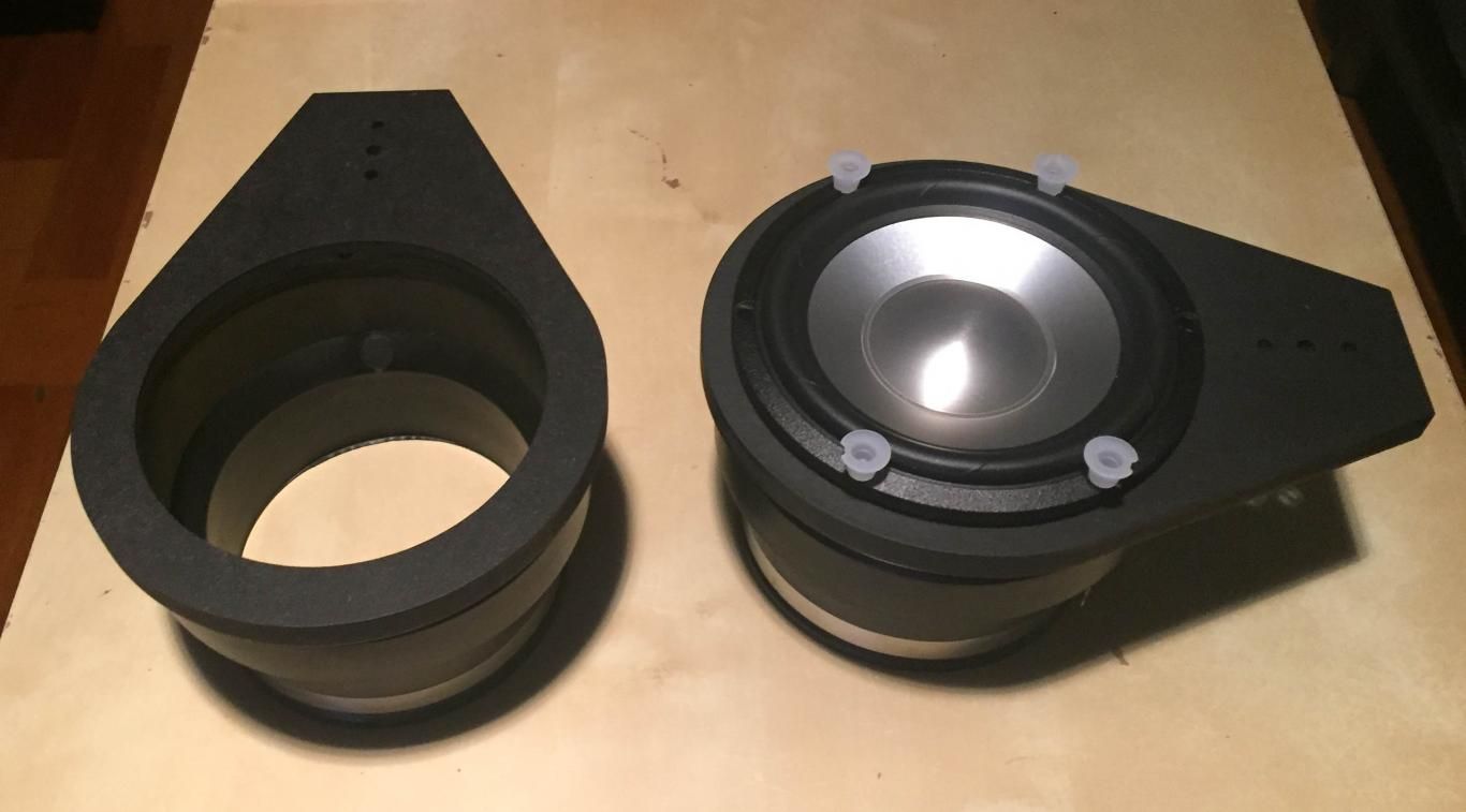

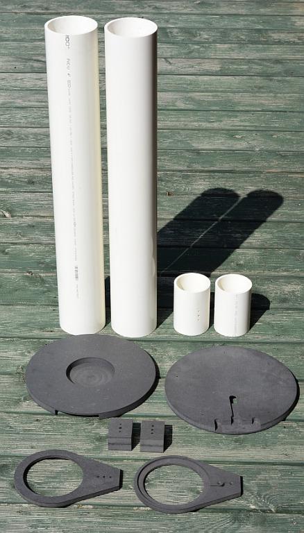

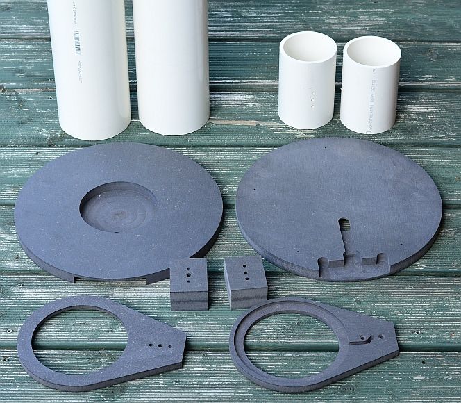

Pierwszy etap to zaimpregnowanie elementów z HDF i pomalowanie rur PCV.
post-4472-0-68502400-1466245100_thumb.jpg post-4472-0-99001000-1466245089_thumb.jpg post-4472-0-33865200-1466245109_thumb.jpg
post-4472-0-73196500-1466245122_thumb.jpg post-4472-0-15988600-1466245117_thumb.jpg
Drewniane elementy zaimpregnowane. PCV pomalowane.
Gdybym zastosował się do rad wyczytanych na forach to zmatowiłbym rury papierem ściernym przed malowaniem. Postanowiłem przetrzeć je acetonem licząc, że ten zabieg zmatowi je delikatnie, rozpuszczając wierzchnią warstwę, Niestety nie przyniosło to spodziewanego rezultatu i musiałem powtarzać malowanie czterokrotnie, żeby osiągnąć efekt satyny.
Pewne niedoskonałości pozostały. Mam nadzieję, że nie będą widoczne z miejsca odsłuchu, ale ja je widzę :-)

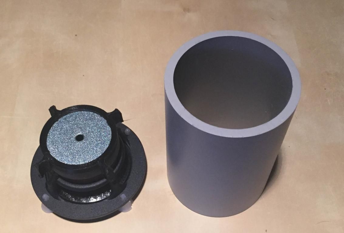

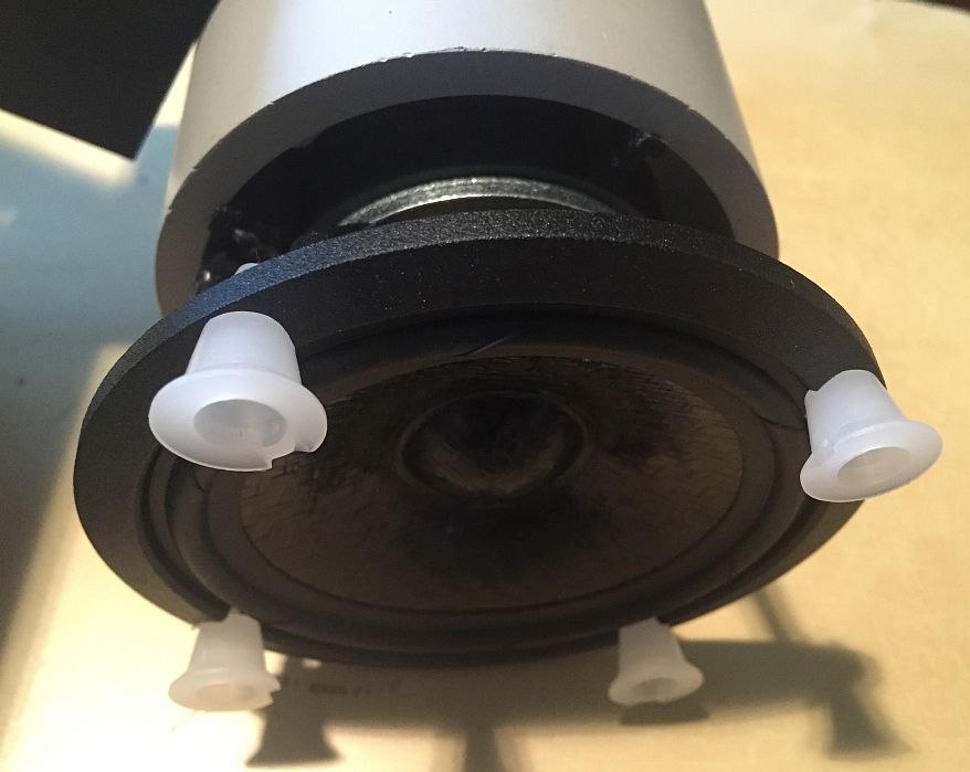

Kolejny etap to wklejenie głośników z uprzednim dolutowaniem kabli do nich.

Do czego jest ta krótka rura za szerokopasmowcem?
Tutaj w pierwszych akapitach jest to dokładnie wyjaśnione:

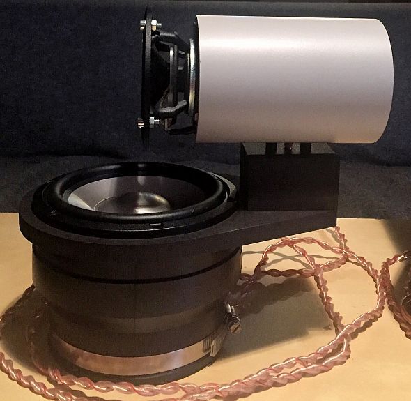

A w projekcie przyszedł czas na klejenie głośników.
Trzeba mieć dużo cierpliwości, żeby poprzeciskać kable, jednocześnie wszystko skręcając i niczego przypadkiem nie niszcząc.
Chciałem sobie trochę ułatwić pracę i najpierw zmontowałem wysokonowca i rurę z nim przykręciłem do podstawy. Wtedy okazało się, że głośnik basowy się nie zmieści. I dawaj z powrotem wszystko rozkręcać, wysuwać kable…
Zrobiłem po swojemu, a w instrukcji montażu sugerowana kolejność była inna. Jak widać nie bez powodu. :-)

Praktyka pokazała, że akryl, którym Frank Brenner z www.magiclx521.com sugeruje wklejać głośniki spełnia swoją rolę bardziej jako uszczelniacz niż klej. Niestety jeden z głośników niskotonowych odkleił się od podstawy gdy odwróciłem całą konstrukcję do góry nogami i zostawiłem tak na noc. Trzeba będzie głośniki dodatkowo przymocować śrubami.
Pierwszy już jest i nawet wydaje dźwięki. Pozostało jeszcze uszczelnienie otworu przez który wychodzą kable, bo tamtędy jeszcze dmucha powietrze z tuby.
W związku z tym, że tuba jeszcze jest nieszczelna trudno powiedziec coś o basie, ale ten szerokopasmowieć jest faktycznie świetny. Już słychać potencjał :-)
