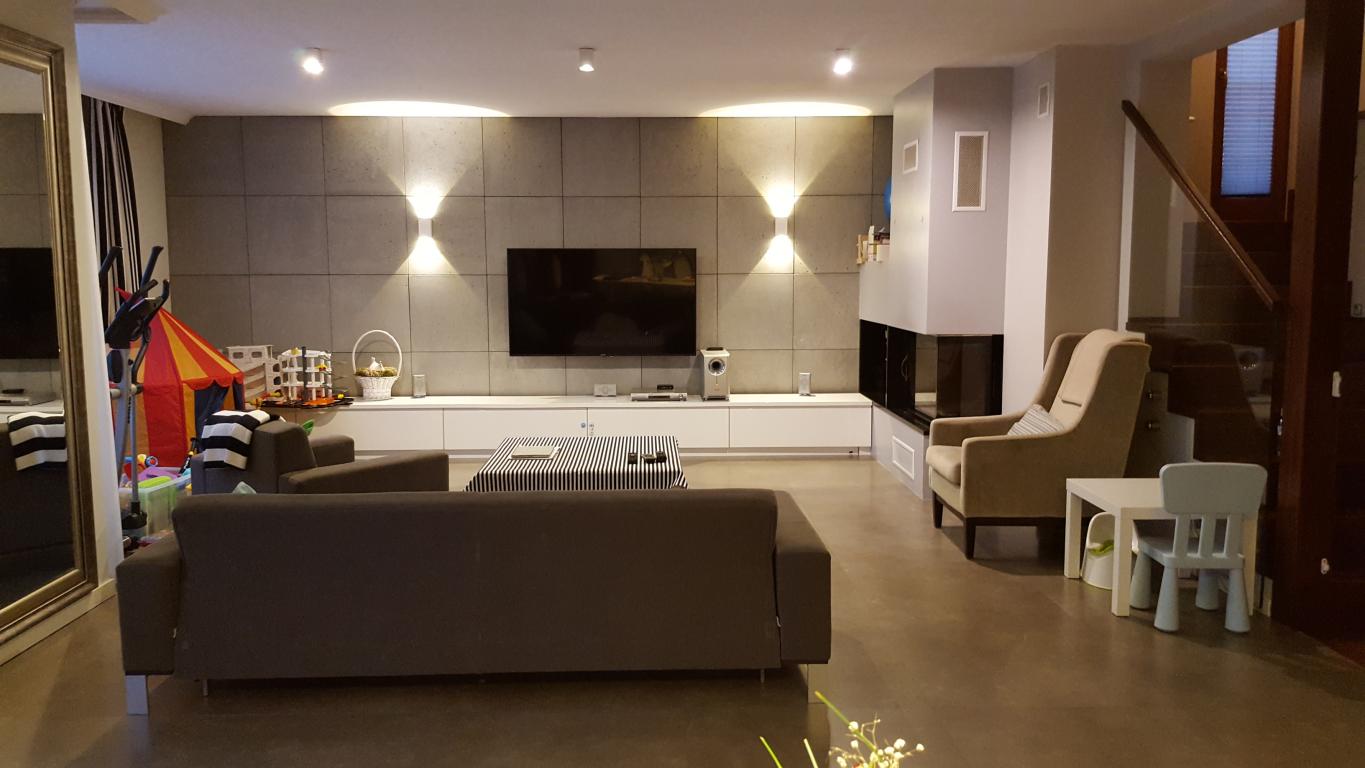

Witam wszystkich
Proszę o Wasze opinie, w jaki sposób można nagłośnić pomieszczenie jak w załącznikach?
Oprócz nietypowego układu pomieszczenia, dodatkowym minusem jest szafka pod telewizorem oraz kominek. Miałem kiedyś pożyczony na weekend soundbar Samsung HW-H750. Grało to, ale to nie to czego szukam. Docelowo szukam nagłośnienia kinem domowym 5.1. Zamierzam zacząć od amplitunera oraz frontów. Jeśli chodzi o ampli, to celuję w Yamahę RX-V779. Natomiast jeśli chodzi o głośniki, to potrzebuję Waszej porady. Zakładając brak możliwości ustawienia kolumn na podłodze (kominek, odsunięcie od szafki i problem z otwieraniem szuflad, ŻONA ;) czy zostają mi "tylko" kolumny podstawkowe (monitory jak kto woli) postawione na szafce, czy mogę jednak postawić na szafce kolumnę podłogową. Siedząc na kanapie ucho mam na poz. ok. 93 cm. Czy dźwięki z tak postawionej kolumny podłogowej nie będą przelatywały nade mną?
Nie podaję charakterystyki dźwięków, które mi pasują, bo ten post ma na celu naprowadzenie mnie na rodzaj kolumn, które mogę postawić w moim salonie (który tak na prawdę jest połową otwartego parteru). Umeblowanie jak w załącznikach, dywanów brak. Budżet na ampli i fronty: 6.000 PLN.
Proszę o Wasze opinie.

Kolumny podłogowe jak wskazuje nazwa... jak postawiłbyś na tej komodzie dudnił by cały mebel, wibrował, całą powierzchnia długiego blatu, a że dźwięk kulą w płot gdzieś , też masz rację.
Zresztą co to by musiały być za kolumny skoro na zdjęciu blat komody ma koło 35cm głębokości. Nawet nieduże ustawiając je trochę skosem do środka, dotykały by ściany.
Tutaj dałbym duże monitory ale bardziej zamocowane na regulowanych do ściany uchwytach, dał trochę szerzej niż te lampki. Do tego jak to kino subwoofer.
Generalnie będzie kiepski dźwięk, płaski, jaskrawy i jednocześnie niedokładny, kamienna podłoga, kamienna ściana, wielki pogłos, odbicia, echo.

Blat szafki ma szerokość 48 cm (wymiar na rzucie w pliku .pdf). Robiłem podejście do wymiany audio w zeszłym roku, ale się poddałem i wymieniłem TV.
W jednym z salonów audio w Kato odsłuchiwałem właśnie monitory, ale sprzedawca powiedział mi, że niewysokie podłogówki możnaby postawić na tej szafce. Stąd pytam na forum o Wasze opinie.
Wieszanie głośników nie wchodzi w rachubę. Na ścianie są płyty z betonu architektonicznego - wiercenie pod uchwyt na TV mi wystarczyło. A i żona wtrąci swoje 3 grosze nt. widocznych kabli...

Zacznę od akustyki, która niestety nie sprzyjać będzie dobremu dźwiękowi. Należy szukać urządzenia, które ma możliwie najlepszy system kalibracji (w praktyce). Tutaj powtórzę to, co juz Ci powyżej zaproponował max720, amplituner Anthem MRX-310 (http://q21.pl/anthem-mrx-310.html), bądź model wyższy MRX-510 (http://q21.pl/anthem-mrx-510.html). To swietnie grające urządzenia, dodatkowo wyposażone w bardzo skuteczny, zaawansowany system kalibracji akustyki pomieszczenia.
Kwestia kolumn - w Twojej sytuacji wchidzą w rachubę tylko modele podstawkowe i to najlepiej wyposażone w bas-refleks przedni. Spójrz proszę na zestawy Focal - z tańszej serii Chorus 706 (http://q21.pl/focal-chorus-706.html), bądź lepsze Aria 906 (http://q21.pl/focal-aria-906.html). W połączeniu z elektroniką Anthem zapewnią Ci dynamiczny, pełny i uniwersalny dźwięk.

Faktycznie pomieszczenie średnio ustawne na chwilę obecną.
Fronty możesz postawić na szafce, ale nie będą grały w prawidłowy sposób i będzie to głupio wyglądać. Mowie możesz gdyż nie uszkodzisz ich w ten sposób.
Monitory stawiając na szafce będą za nisko. Tu przydały by się jednak uchwyty umieszczając kolumny na wysokości TV lub niewielkie standy.

Jak zobaczyłem zdjęcie pomieszczenia - myślałem, że ktoś szuka sprzętu do łazienki...
Dopiero dłuższe przyjrzenie się wystrojowi pozwoliło mi zrozumieć o co w tym chodzi.
Ciekawe zaiste.
Czytelnicy "Dobrego wnętrza" dziękują za opinię.
