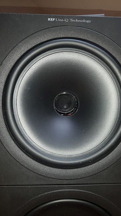

Zauważyłem teraz niepokojący objaw... chyba jednak komuś spadły.. i brzęczy z nich jak z telefonu.... załączam zdjecia.

Ze zdjęcia wygląda, że oderwana cewka od membrany woofera plus pęknięta membrana kopułki.
Czarno widzę naprawę; biorąc pod uwagę koszty, to raczej utylizacja i nowy zakup ;-(

Jedna kolumna (ta która widać, że jest uszkodzona) upadła i efekt jest taki, że zamiast grać - brzęczy.

Sprzedaj je jak są, nie warto ich naprawiać. Głośnik wygląda jakby był krzywo w obudowie czyli pewnie oderwała się też część obudowy do której był przykręcony.
Sprawne, ładne KEFy Q80 (to pewnie ten model) można kupić na zachodzie za 700-800zł.
