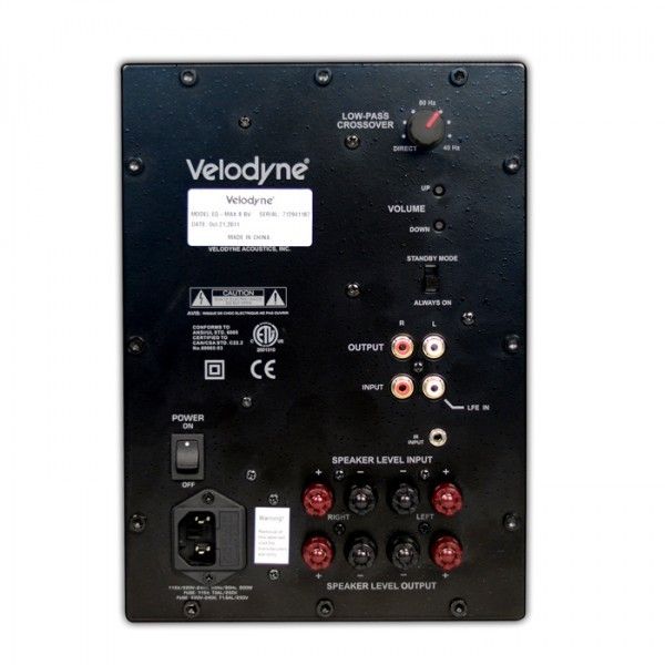

Koledzy. Temat sensu podłączenia subwoofera do systemu stereo, wałkowany był wiele razy. Mam nadzieję, że potraktujcie mój problem bez konieczności zażycia Relanium :) Wiem, wiele osób nawet nie chce słuchać o czymś takim, ale w tych czasach, kiedy większość budżetowych kolumn jest wyposażona w max 7" przetworniki trzeba uciekać się do półśrodków, co też chciałabym uczynić. Moje kolumny radzą sobie z basem nie najgorzej. Schodzą wg. specyfikacji do 40Hz -3dB. Jak wiadomo tych 40 Hz prawie nie słychać. Ktoś powie, po co ci to słyszeć, jeśli na większości nagrań bas tak nisko nie schodzi. Spotkałem się z takimi wypowiedziami. Ok, nawet jeśli nie potrzebuje forte 30Hz, to jednak chciałbym, żeby gitara basowa nie milkła w tle. Weźmy dla przykładu kawałek "Thunderstruck" AC/DC. Na wstępie solówka, po niej wyraźnie słychać gitarę basową. Kiedy wszystko się rozkręci, gitara basowa chowa się w tle. Właśnie po to chciałbym podłączyć do zestawu subwoofer, żeby niskie częstotliwości słychać było odrobinę głośniej. W tym celu chciałbym podpiąć Velodyne EQ MAX 8. Ten i tylko ten, ponieważ można go łatwiej skorygować, za pomocą mikrofonu i pilota. Chciałbym go też połączyć do wejścia LFE, bo mój wzmacniacz wyjątkowo posiada wyjście SUB OUT. Z tego co się dowiedziałem, głośność w subwooerze będzie wzmacniać się równomiernie, wraz z obrotami gały od wzmacniacza. Co myślicie koledzy na temat takiego rozwiązania. Dodam, że nie jestem żadnym audiofilem. Pamiętam jak miałem bardzo tani, zwykły amplituner Yamacha i do tego najtańszy sub Yamacha. Nie odczułem, żeby było to coś nie do zaakceptowania, dlatego myślę, że podpięcie lepszego subwoofera niż ww. nie wypaczy tak bardzo stereofonii. Jeszcze pytanie na koniec. Wyczytałem gdzieś, że po podłączeniu suba do amplitunera, konieczne jest wyłącznie "Direct". Ktoś opisywał to w przypadku swojego dość leciwego już amplitunera. W instrukcji mojego wzmacniacza nie ma wzmianki o czymś takim, więc chyba omijacz regulatorów barwy dźwięku, może pozostać włączony. Jeśli któremuś z kolegów bedzie chciało się coś zasugerować, będę wdzięczny.

Nie ma menu, nie ma obróbki częstotliwości. W takim przypadku sub-out wzmacniacza
-> pojed. wej. w subwooferze. Nie wiem, jak jest z tym czarnym wejściem u Ciebie- czy to wej. audio pomijające filtr (wtedy nie te), czy wejście za sumatorem, lecz przed filtrem, wtedy do tego wejścia. Druga opcja to L/lfe z pary wejść stereo.
Czy to czarne wejście pod lfe (subwoofer) to cinch? Nie widzę tego dobrze na telefonie.

To wejście IR.

Mówisz o tzw. podłączeniu wysokopoziomowym złączem typu Speakon, z terminali głośnikowych wzmacniacza? Takie połączenie rekomenduje REL.
Tylko Velodyne nie ma wejścia Speakon. Rozumiem, że chodzi o to samo, tylko podłączenie z terminali głośnikowych wzmacniacza do tego wejścia RCA obok LFE?
Nie, piszę o wyjściu ze wzmacniacza przez sub-out, a wejściu do suba przez cinch L/lfe in.
Przewód cinch/cinch pojedynczy.
Czy o to chodzi?
Prawie, pokazałeś wejście R in, ja pisałem o L/lfe in.
Ale byłeś tym razem blisko ;-)
Jeśli nie w tę dziurkę, to co ze mnie za facet :)
Dobra, dobra- za pierwszym razem pokazałeś poprawnie.
(Na pietwszym obrazku)
To jeszcze raz, dla pewności.
