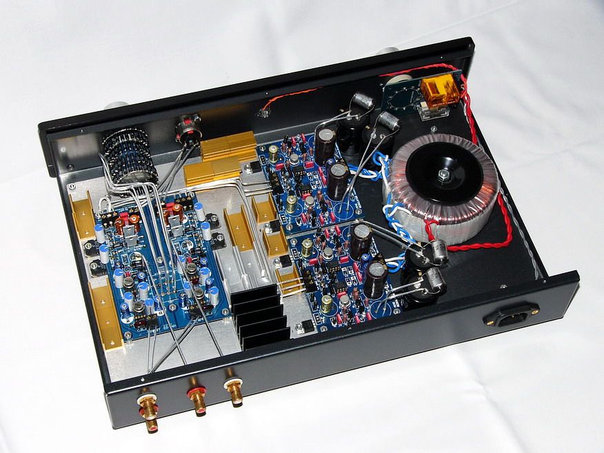

A widzisz tam gdzieś miejsce, żeby je wstawić (inaczej) ?
Wszystko jest zrobione po Bożemu no ale wiadomo ... trzeba skrytykować :-).
Pygar
Jak nie możesz ich fizycznie umieścić na pcb,to spróbuj rozdzielic prowadzenie zasilania z mostka na płytke,żeby prąd z mostka prostowniczego przechodził przez te mundorfy a nie w formie by-pass jak masz teraz, 1.5mm2 druta wystarczy.
A gdzie tam coś wisi ???
Polystyreny są oparte o Mundorfy, a one stoją na podłodze obudowy, połączone są srebrem w teflonie z drukiem do Silmic-ów.

P.s.
To tak jakby ktoś nie widział co przedstawia zdjęcie.
Obejrzałem zdjęcie i zadumałem się.
Nie wiem, jak tu Szanownego Kolegi nie obrazić a jednak do czegoś sensownego przekonać.
Kondensatory o wyższym (w dziedzinie częstotliwości) rezonansie własnym nie służą do bocznikowania kondensatorów zasilających, zasilacza czy czego tam jeszcze, tylko do bocznikowania pracującego układu.
Dlatego powinny być jak najbliżej płytki, a nie kondensatora filtrującego zasilanie. Z tego, co widzę da się to zrobić, aczkolwiek nie będzie to łatwe. Uważam, że bardziej sensowne byłoby użycie kondensatorów mniejszych zalutowanych bezpośrednio do płytki niż takich krówek pare centymetrów od niej. Te druciki jak już, to do siebie, po co to powietrze? Żeby zwiększyć impedancję linii i zrobić skuteczniejszą antenkę?

P.s. Dawno temu miałem u siebie na praktykach kolegę z pokolenia gimbazy. Używał dość często określnika adnominalnego "turbo debile".
Dla wyjaśnienia co widać na zdjęciu z fragmentem opiszę kilka części by "fachowcy" nie napisali kolejnej mądrości .
Silmic 3300 (ten najgrubszy :-) ) jest bocznikowany Silmic-kiem 2,2uF(ten malutki po prawej stronie) oraz polistyrenem 0,1uF (malutki po lewej, srebrny wewnątrz, czarny na zewnątrz), dodatkowo za 3300 a przed 0,1uF jest rezystor 2,2k. Tak się bocznikuje w wysokich modelach japońskich producentów.
Obecnie z całego układu nie zostało nic tylko golutki Mundorf w miejsce Silmic-ów 3300, po drodze do regulatorów dla analogu nie ma już ani jednego elementu.
Średnica Silmica 3300 wynosi 40mm, Mundorfa 10000/40V ma równe 30mm, dlatego ma więcej miejsca niż potrzebuje i spokojnie mieści się w padzie po oryginalnym Silmic-u bez lutowania na druciki ze srebra w teflonie.

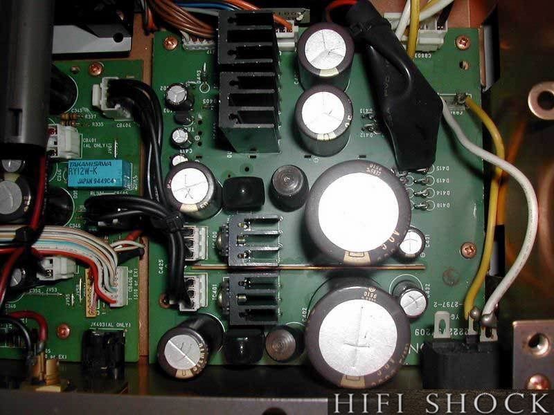

Nie chodzi o bocznikowanie w tej chwili, masz zle to połączone a właściwie zle włączone w układ. Prąd z mostka musi trafiać jednymi drutami do Mundorfow a drugimi wracać do plytki, żeby było jak piszesz po Bożemu trzeba przeciąć parę ścieżek. Jak to ogarniesz to możesz bawić się w bocznikowanie.
haj-fajowo jest;)
Dobra czyli rozumiem, że płytka zasilacza w Denonie jest źle zaprojektowana i ma kardynalny błąd, powielany w wielu modelach tego producenta ? :-)
Bo ja rozumiem, że kolega manieq pisze nie na temat, a mianowicie zawraca gitarę zdjęciem z niebieskim laminatem.
Wspomniane zdjęcie było przykładem jak ludzie na świecie bocznikują Mundorfa w konkretnym układzie, a u mnie to zupełnie inne urządzenie.
Pygar
P.s. Dla ułatwienia newralgiczny fragment schematu zaznaczyłem cienka zieloną obwódką.
dostałeś dobre rady z merytorycznymi wyjaśnieniami ,ale jesteś na nie głuchy,i tylko obrażas tych,którzy chcieli pomóc:(
Artw, bardzo Cię proszę o przytoczenie tych konkretnych rad w formie cytatów, by nie uronić ani jednej zgłoski.
Pygar
Bocznikowanie w tym Denonie jest prawidłowe, z tego powodu, że wszystkie kondensatory są fizycznie podłączone do linni zasilającej. Natomiast w tym pre, Mundorfy wiszące na kablach mogą tylko zaszkodzić.
Adik ... brawo Ty !
Ale to nie jest odpowiedź na zadany problem.
Panowie inżynierowie z Denona są bardzo dumni, że doceniłeś ich trud i ciężką pracę.

P.s. Przykład bocznikowania w oryginale, w bardzo solidnym urządzeniu, niestety bez użycia Mundorfów.
Jeden z kolegów który nie moze sam napisać prosił o wklejenie.
Robie to niechętnie bo nie jest moim zamiarem zaognianie dyskusji ale
raz wkleję
Napisz prosze koledze Pygar, ze zakladanie 600 konnego silnika do malucha jest bez sensu, a to ze wzgledu na obecnosc monolitycznych regulatorow napiecia, wiec jak juz chce cos tuningowac to niech zrobi to porzadnie, przebuduje zasilacz, zrobi dyskretne zasilanie, bo wymiana kondensatorow dobrych na lepsze to zwykly wiejski tuning
Pozdrawiam i dziekuje

co do cytowania : moja wypowiedź odnosiła się do podłaczenia kondensatorów na srebrnych drutach i na ten temat dostałeś konkretne rady,jeśli bardzo zależy,to przekleję z góry tej samej strony.
Artw
Z Twoim kolegą rozmawiałem już na privie.
Moje pozdrowienia dla Bumpalump-a :-).
Niestety obawy i troska były spóźnione, ponieważ całe zasilanie w tym CD jest w 100% "dyskretne" od 11.11.2015. W ramach obchodów Święta Niepodległości wymieniłem wszystkie regulatory na dyskretne od DEXA.
