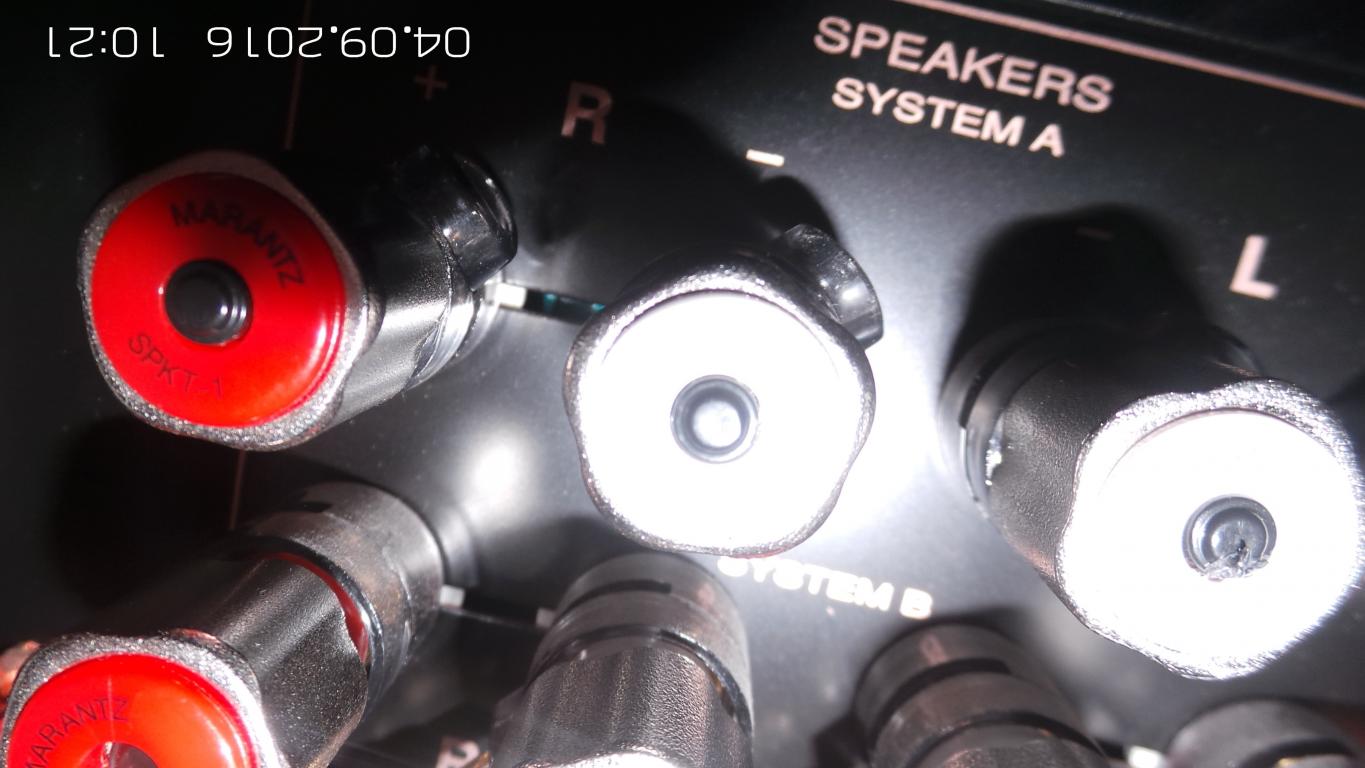

Panowie czy jakbym rozwiercił lekko wejście głośnikowe po środku terminala, będzie można korzystać z banana. Wzmacniacz ma niestety tylko w terminalach otwory od góry i dołu co jest bardzo niewygodne
Coo?
Sprawdź lepiej czy nie masz tam plastikowych zaślepek.
Takie są unijne przepisy że nie wolno stosować bananów i dlatego w te otwory montuje się w fabryce takie fikuśne koreczki.

Z linku jest tylko o tym mowa "... Gniazda przyjmują wszystkie rodzaje wtyków, chociaż widełki z pewnymi oporami (wąskie szczeliny, które cechują wszystkie współczesne „bezpieczne” gniazda tego typu).." Banan przyjmuje bez problemu tylko otwór na banan jest w bardzo niewygodnym miejscu, próbuję wyciagnąć te niby zatyczki i nie idzie, chyba, że śrubokrętem je po prostu wykruszę. Mam amplituner Marantz i tam wystarczy zatyczke lekko podważyć i wychodzi, we wzmacniaczu jest problem. Na zdjeciu niby widać otwór ale to jest tak jak sie zacisk odkręci ale niby zatyczka jest dalej w środku
darek2, czy da się zaciski całkowicie wykręcić, tak aby zostały w dłoni? Miałem podobny problem w głośnikach KEF serii iQ - zaślepki były bardzo głęboko osadzone, praktycznie nie było możliwe ich wyjęcie bez zniszczenia. Okazało się, że zacisk można było całkowicie wykręcić i czymś cienkim wypchnąć zaślepkę od środka na zewnątrz :)
Chyba nic z tego nie będzie, kiedyś też tak miałem w jakimś wzmacniaczu, wystarczyło lekko nawiecić te plastiki ale faktycznie nie będę kombinował bo coś odstawię

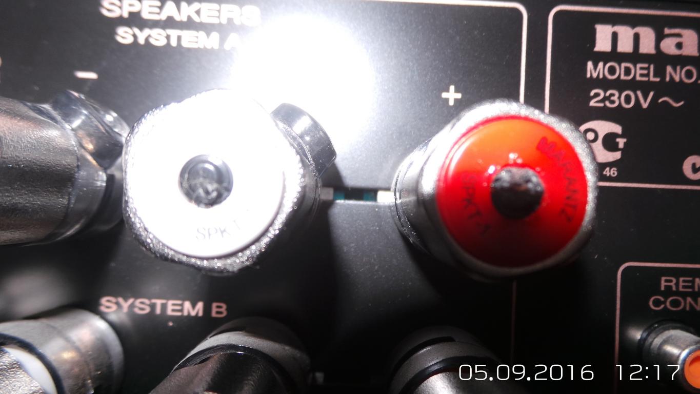

W dolnym rzędzie mam podłączone kable jak się dokręca terminal to powstaje taki otwór ale banan nie wejdzie bo go blokuje ta niby zatyczka, która jest w środku
Poszło ale trzeba było trochę się pogimnastykować zanim wyszły te zatyczki
No widzisz, zuch chłopak. Teraz na kable ładna konfekcja i będzie to miało ręce i nogi :D
I nowe doświadczenie masz za sobą :)
