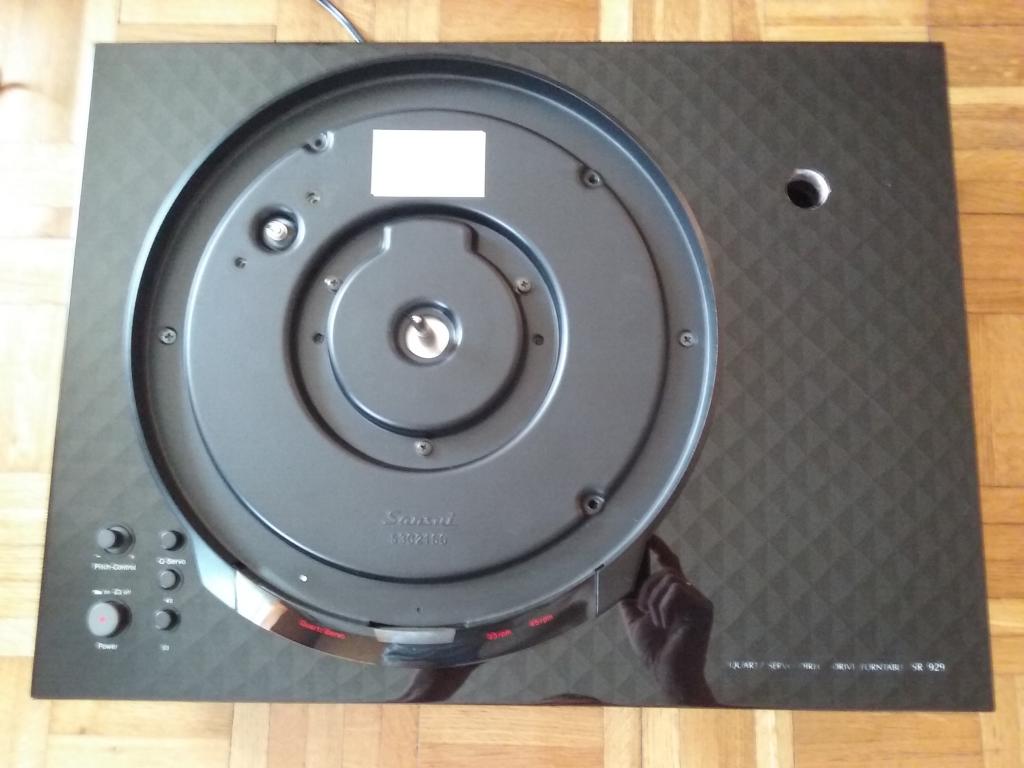

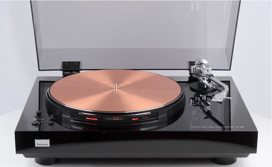

Ciekawy i piękny gramofon z samej końcówki lat 70tych, wg gminnej wieści to głównie wytwór MicroSeiki (brandowane dla Sansui) aczkolwiek ramię nieudokumentowanego (?) pochodzenia (możliwe że SEAC). Wg mnie śliczny i "serious" do bólu - choć przypomina mi Dartha Vadera ;)))))
Hidden Content
Czasem gdzieś w second hand występuje. Ciekawi mnie czy może ktoś na forum ma albo miał? Jakieś doświadczenia?
Tu na zdjęciu akurat z matą Cu.

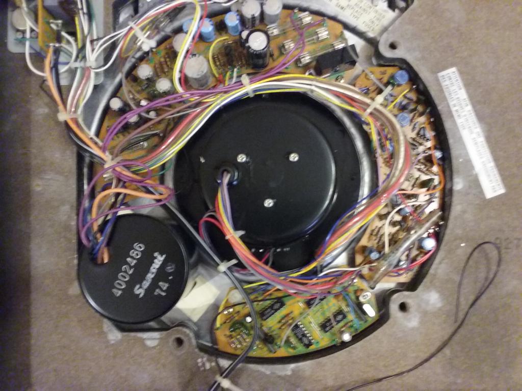

Sprzęt znajomego, który trafił do mnie na poprawki estetyczne i naprawę ramienia z jednoczesną wymianą okablowania wewnętrznego. Gramofon został sprowadzony za oceanu, więc zasilanie 110V potrzebny transformator. Plinta gramofonu wykonana z MDF i pokryta lakierem fortepianowym, wygląda pięknie i wydaje się że to kawałek drewna, a tak naprawdę to tylko ubranko, całość składa się z czterech warstw, monolitu wykonanego z żywicy do której przykręcone są stopki z dolną metalową pokrywą, ubranko czyli plinta oraz napęd wraz z talerzem i całą elektroniką przykręconą do niej.
Całość waży 17 kg , stopki dają możliwość poziomowania tej całej masy.

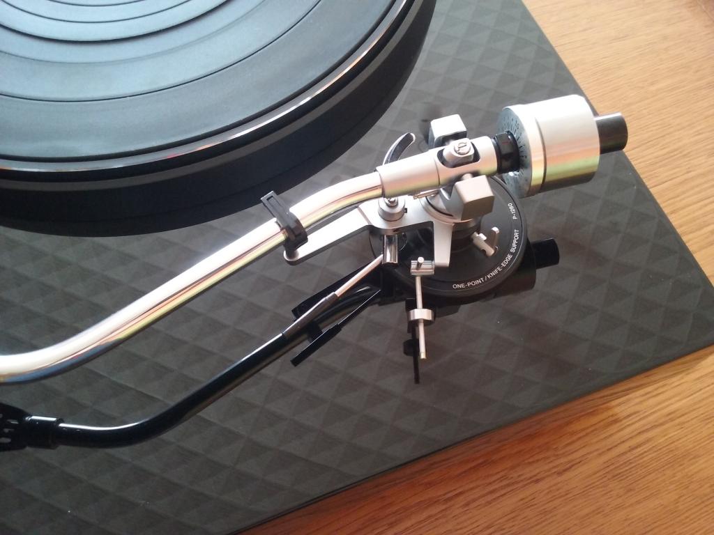

Teraz kilka słów o ramieniu, wszystkie modele gramofonów Sansui były wyposażane w ramiona Micro Seiki tak jest i tu, podstawa ramienia wykonana jest z odlewu cynku.
Łożyskowanie w poziomie, u dołu łożysko toczne w oprawie antyrezonansowej, u góry łożysko szpilkowe z gniazdem szafirowym. Łożyskowanie pionowe, pływające w formie dwóch noży osadzonych w gniazdach o kształcie odwróconej litery V
Rurka ramienia wewnątrz wytłumiona masą ala silikon w formie grzebienia.
Ramie posiada regulacje VTA
Ramie dostało nowe okablowanie Cardas zostało naprawione i ponownie trafiło na swoje miejsce. Gramofon posiada fabryczne terminale RCA.

Piekna rzecz. Super opis. Ale z fotki wnioskuję że na ramieniu brakuje elementu do poziomowania?
Zdjęcia były robione podczas prac.

Wygląda pięknie, ale mnie najbardziej zaskoczyło to tłumienie w rurce ramienia.
