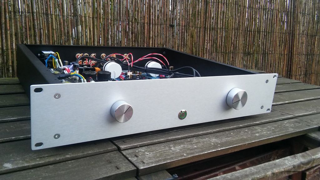

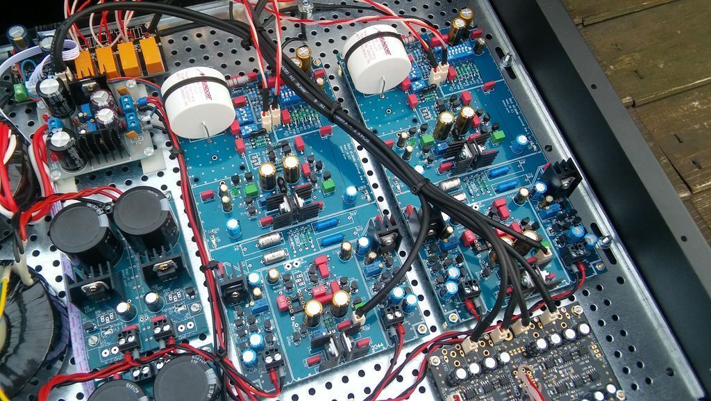

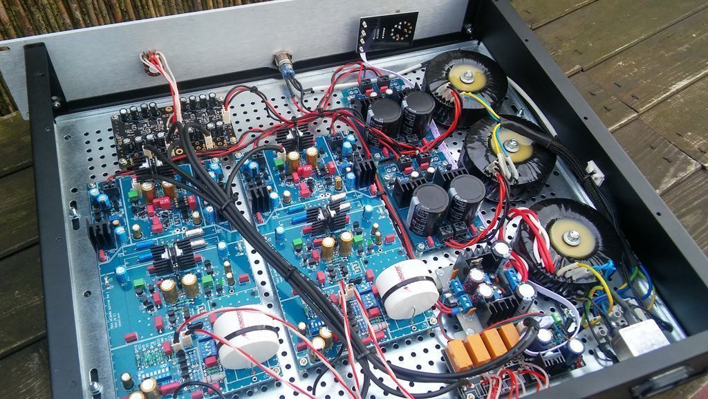

Dołączam parę zdjęć projektu wraz z level kontrolerem od KrisNext-a
Rozwincie prosze ten dodatkowy aspekt.
W obudowie preampa według projektu P. Waldka znajduje się dodatkowo selektor 4 wejść oraz kontrola głośności do regulacji końcówek mocy podpiętej pod wyjścia. Po prostu wykorzystanie miejsca w olbrzymiej obudowie oraz redukcja elementów układu.
