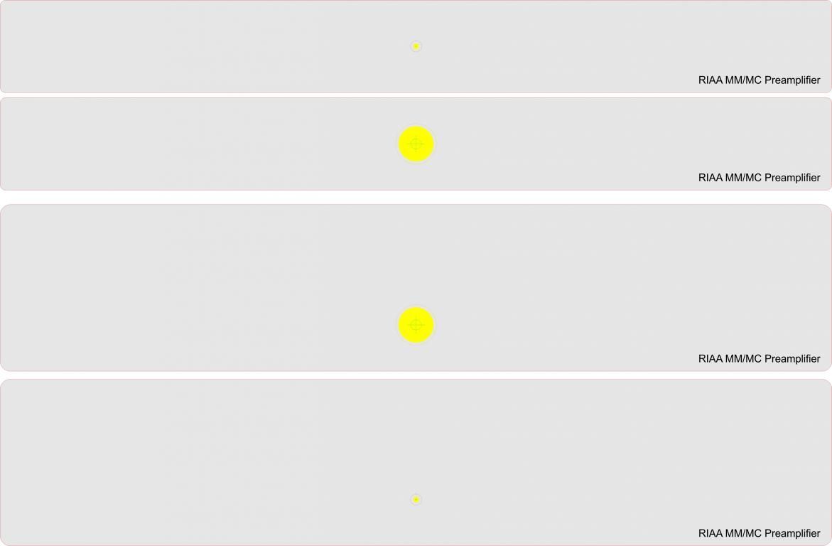

Pierwsza przymiarka
Fronty wiadomo - jedyne pytanie czy dioda/przełącznik w 2U na środku czy poniżej - zrobiłem poniżej środka bo uważam, że lepiej wygląda - no i nazwa czy zamiast preamplifier ma być Phono Stage

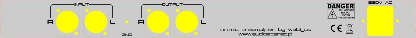

Tył do lekkiej dyskusji - co ma być napisane, czy gniazda w tym miejscu i takie opisy.
Wiadomo na panelach czarnych napisy białe, na srebrnych czarne.

>Robert
1. Czcionkę poproszę ARIAL, lub taka jak była na froncie do poprzedniej RIAA ! Te ozdobne nie wyglądają ładnie wśród innych klocków.
2. NIE powinniśmy ciągnąć przewodów 230v zmiennego na przedni front. i to pomimo tego, że obudowa jest głęboka. Aby mona bylo pre wylaczac wstawiles IEC z wlacznikiem.
3. Umieść proszę jeden otwór do gniazdka bananowego do spięcia uziemienia gramofonu bo bez tego brum. Jeżeli masz gniazda zakręcane takie do podpięcia płaskich niewielkich widełek (jakie najczęściej bywają w gramofonach) to też może być.
#1 - poprawione
#2 - otwór pod zasilanie uniwersalny - pasuje do gniazd
- z wyłącznikiem
- zwykłe
#3 tutaj otwór GND zrobię jaki będzie potrzebny - bananowe mam tylko od głośników, ale chyba widełki się nie zakręcą bo za gruby gwint wewnętrzny - można zrobić otwór 4mm i taki komplet
- to przykręcić do ścianki -
- i taka śrubka -
Chyba mam takie komplety tylko w wersji M3 jak znajdę zrobię zdjęcie
