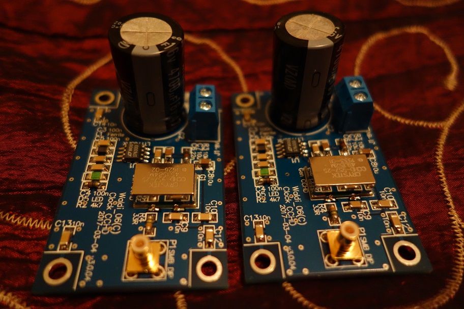

Jakby ktoś był zainteresowany to pozostało mi kilka płytek dla zegara na generatorze CCHD.
Dac od jakiegoś czasu w obudowie, ale teraz z nowym zegarem od Waldiego
Czy przy zastosowaniu zegara zewnętrznego długość kabla powinna być dopasowana do częstoliwości?
Zaloguj się, aby zobaczyć treść (możliwe logowanie za pomocą ) Edytowane przez antichoice
