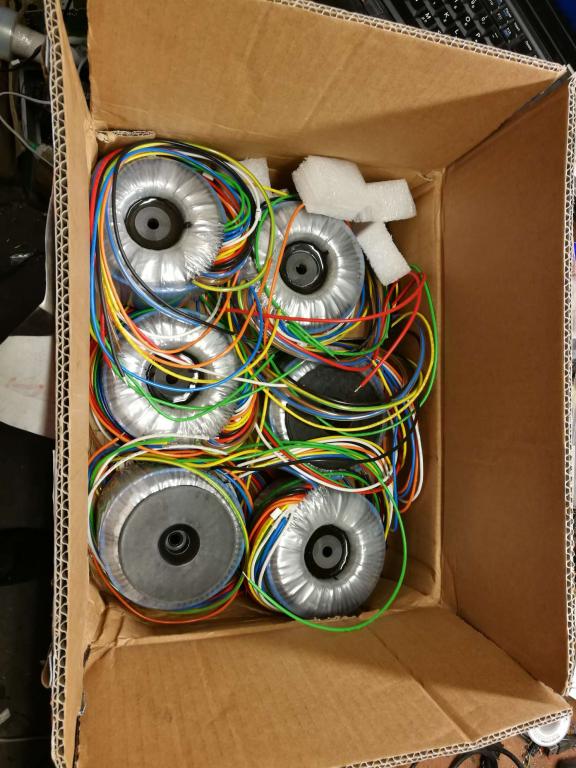

Do projektu sa przygotowane specjalne transformatory z wszystkimi potrzebnymi uzwojeniami (a nawet i wiecej), juz idzie do mnie w paczce druga tura.
Transformatory sa bardzo solidnie wykonane, wagowo i gabarytowo cos jak 400-500VA z toroidow (ktore tez mam).
Mozna podpiac sobie preamp, DAC, grzejniki lampek, sterowanie z pilota, co kto bedzie chcial.
Zaloguj się, aby zobaczyć treść (możliwe logowanie za pomocą ) Edytowane przez borysgo2
