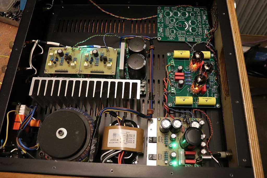

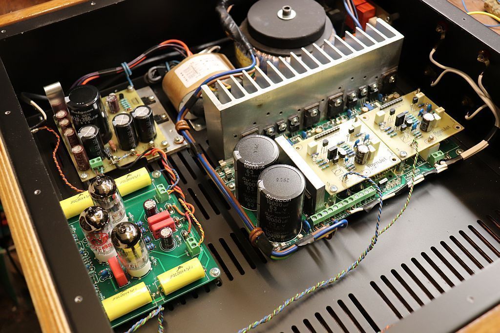

Nowa hybrydka na tapecie z zlampizowanym sprzezeniem zwrotnym (w trybie pradowym), ukladzinke mozna przelanczac podczas sluchania muzyczki. Lampa pracuje w swoim naturalnym srodowisku, tranzystory z reszta tez. Roznice Tranzystor/Lampka slychac na gole nieuzbrojone ucho. Jeszcze kilka desek, nozki i zabieram pacjenta do domku.

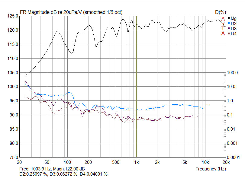

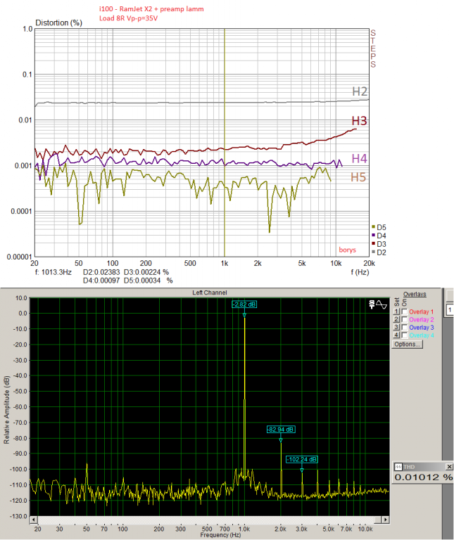

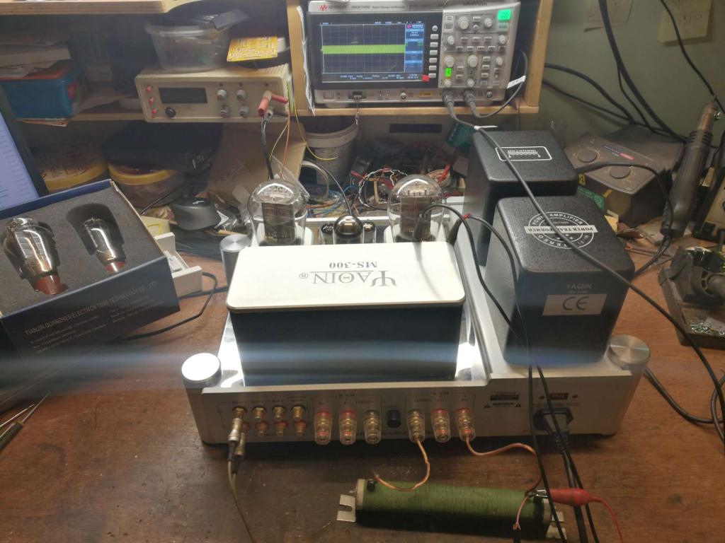

10min sie znalazlo, to z ciekawosci obmierzylem lamma z koncowka x2. Przy wiekszych amplitudach preamp rozwija skrzydla, basisko robi sie takie bardziej dociazone ale nie traci na szybkosci. Duzo tez zalezy od uzytych lamp, narazie mam jakies rosyjskie w SRPP i JJ na froncie. Sam rozklad H2 H3 ..... pozostaje praktycznie staly w calym pasmie audio (tak jak w prawdziwym lampowcu).
Mozna jeszcze dociazyc wyjscie preampu i podniesc THD do 0,5%, wyjscia na transformatorze kopiowal juz nie bede :D

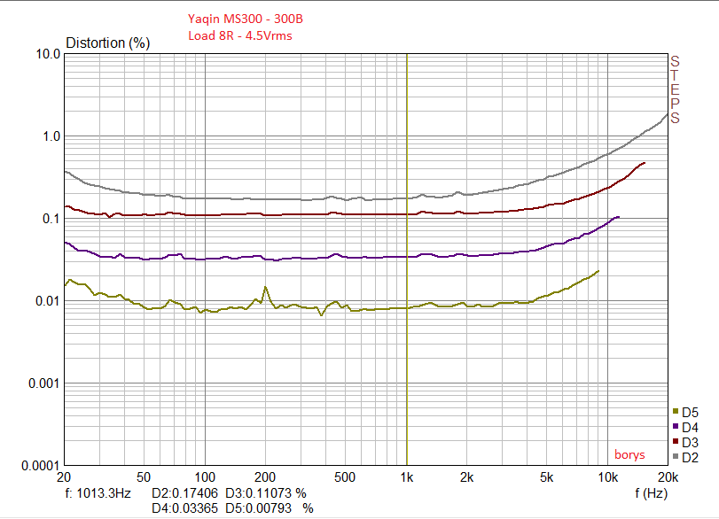

Dla porownania janek ms300.

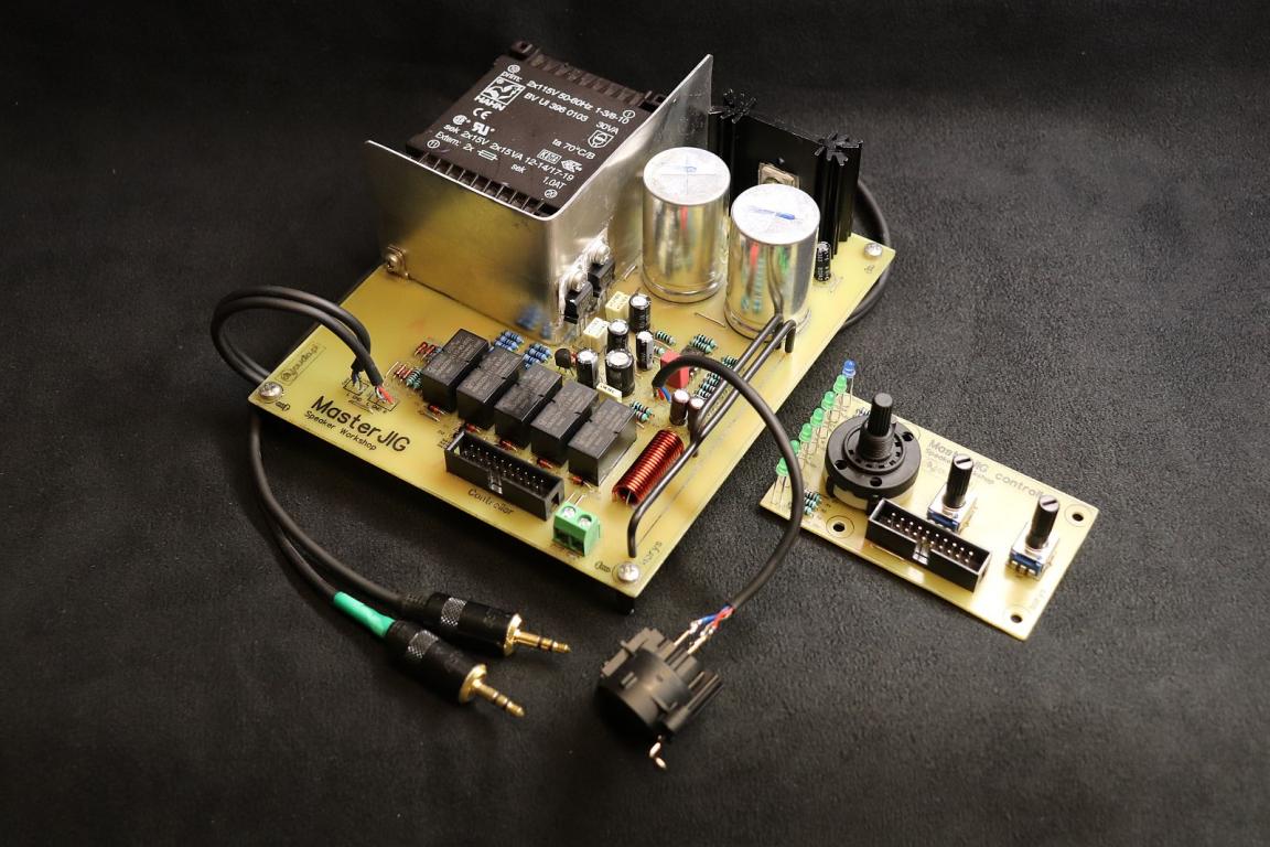

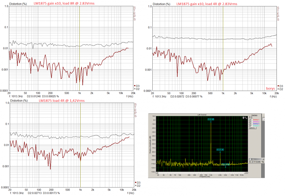

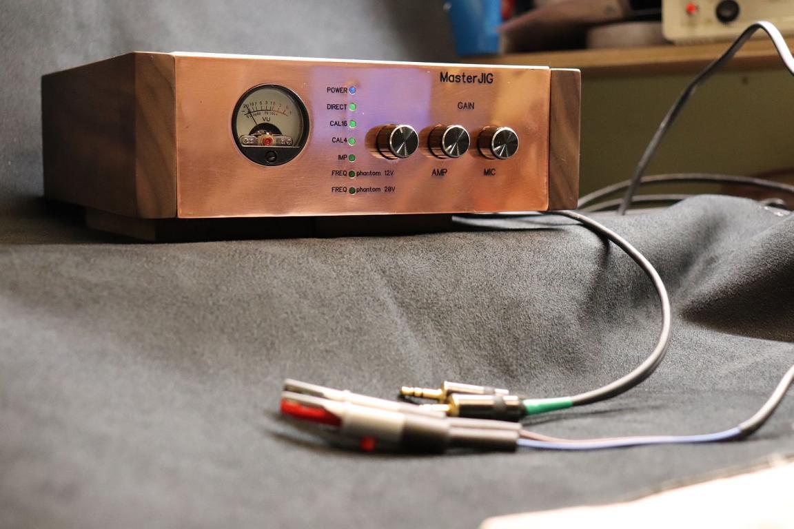

Kurcze nie wiem gdzie wrzucic to wrzuce tutaj. Jakby ktos potrzebowal zrobic sobie prosta przystaweczke pomiarowa do glosnikow to jest podlinkowana ponizej:
Pliki na zelazko i gerbery na dole stronki.
Przystawka automatycznie przelancza sie pomiedzy wzmacniaczem i sygnalem pomiarowym takze nawet nie trzeba odlanczac krokodylkow pomiarowych od glosnika. Dwa napiecia fantomowe (12V i 20V). Dziala z SW i arta (do tej chyba bede robil osobna przystawke). Bardzo proste urzadzenie w uzyciu, moze sie przydac. LM1875 ma zmniejszone wzomcnienie do x10 (teoretycznie zostaje troche wiecej nadwyzki wzmocnienia otwartopetlowego do korekcji THD), wydaje mi sie ze mozna mierzyc THD glosnikow bez klopotow. Zeby nie trzeba bylo za duzo glowkowac przy pomiarach to tutek jest tutaj:

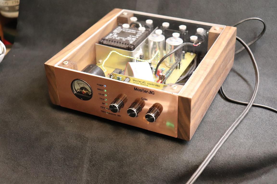

A jak robione są te napisy? Jakaś folia?
Właśnie potrzebuję sobie coś zrobić i szukam prostej metody.
Zaloguj się, aby zobaczyć treść (możliwe logowanie za pomocą ) Edytowane przez jar1
A to nie jest po prostu laminat miedziany, z nadrukiem zrobionym termo transferem, a następnie dla ochrony pokryty lakierem bezbarwnym?
Termotransfer + lakier i efekt ten sam
Monitor Audio RX8, RX Center, Silver 1; DAC : 8-ch DIYINHK ES9016, XMOS Multichannel; Power AMP : 6-ch TPA3255
Tak jak kolega sibic napisal, termotransfer + bezbarwny.
Przystawka dziala tez z programem ARTA, w ustawieniach nalezy tylko zmienic:"Microphone used ON: Right Ch", zakladki audio devices oraz measurement.
Cale pomiarki trwaja okolo 2-4 minut + ze 2 min na rozkladanie statywu itp.
iAMP, iPSU, iSMPS i kto tam wie co jeszcze :D

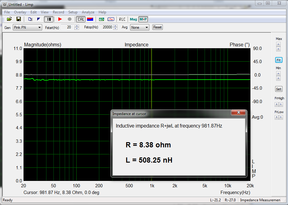

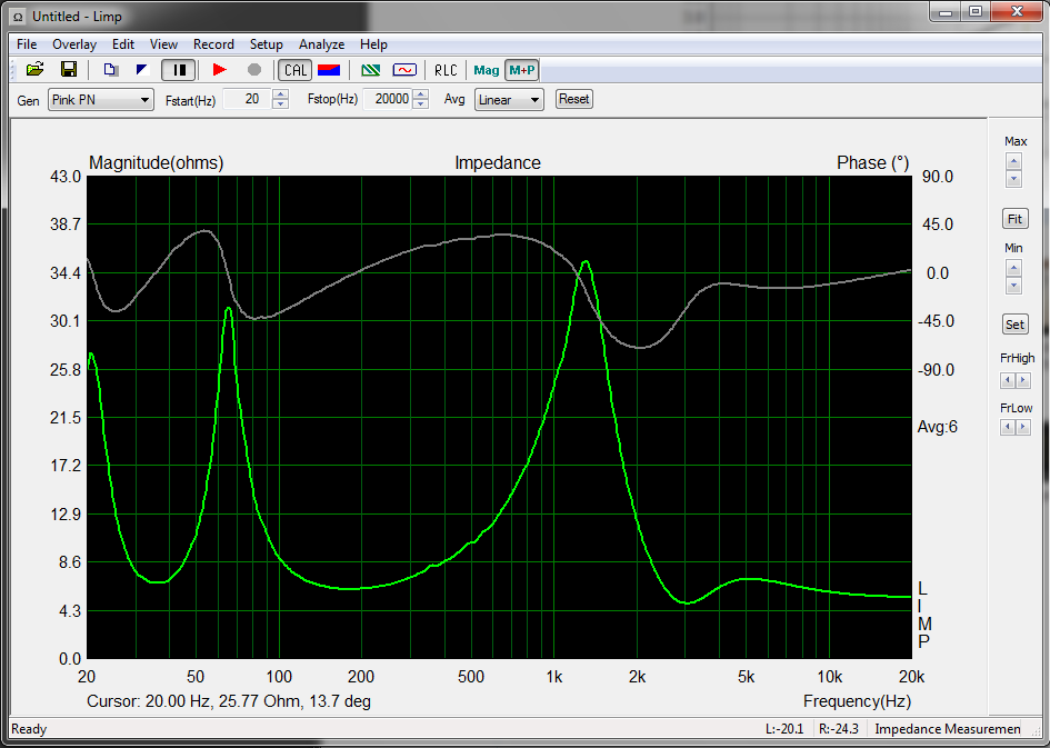

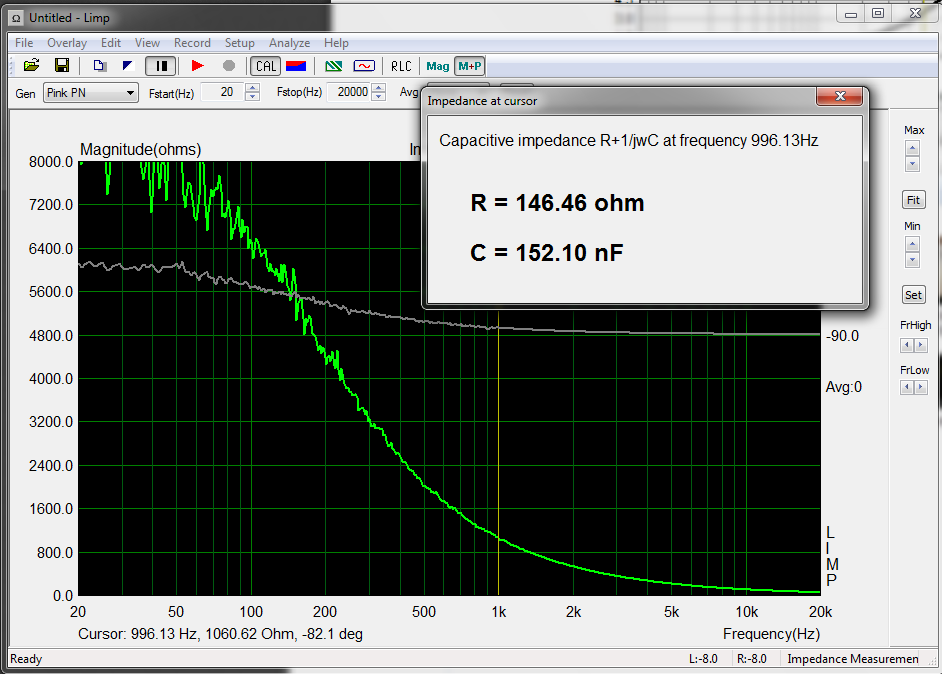

Limp tez dziala. W ustawieniach rezystor referencyjny trzeba wpisac 8R, rezystancja szeregowa tyle ile wychodzilo w SW, u mnie okolo 130mR. Dla sprawdzenia w LIMP, ustawiamy sobie CAL4 albo CAL16, robimy pomiar i powinna nam wyjsc dokladna wartosc rezystora czyli 4R i odpowiednio 16R.

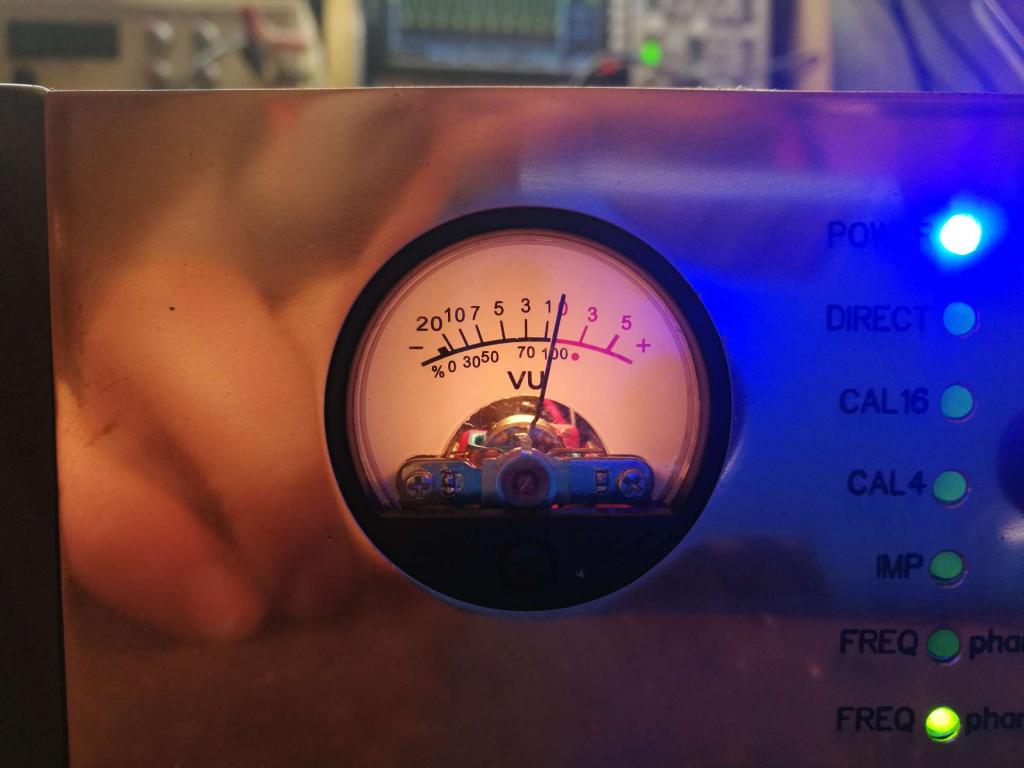

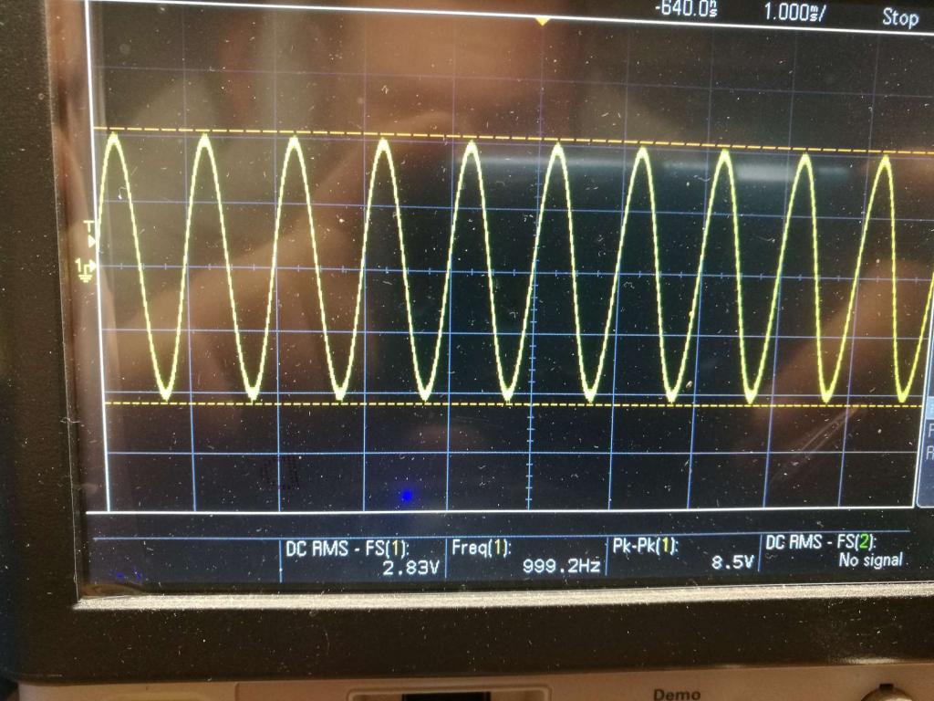

Dodatkowo warto wyjscie wykalibrowac sobie na VU meterku na 2.83Vrms, moze sie przydac jako punkt odniesienia.

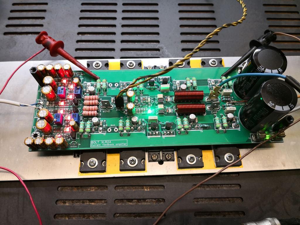

Lamm wg projektu kolegi borysa. Czekam na trafka do żarzenia i płytkę alu, na której wszystko odpale. Było dolutowanie braków i mycie płytek.

Mostek dziala ladnie, zabezpieczenia rowniez daja rade, diagnostyka LED nie ma sobie rownych :D
