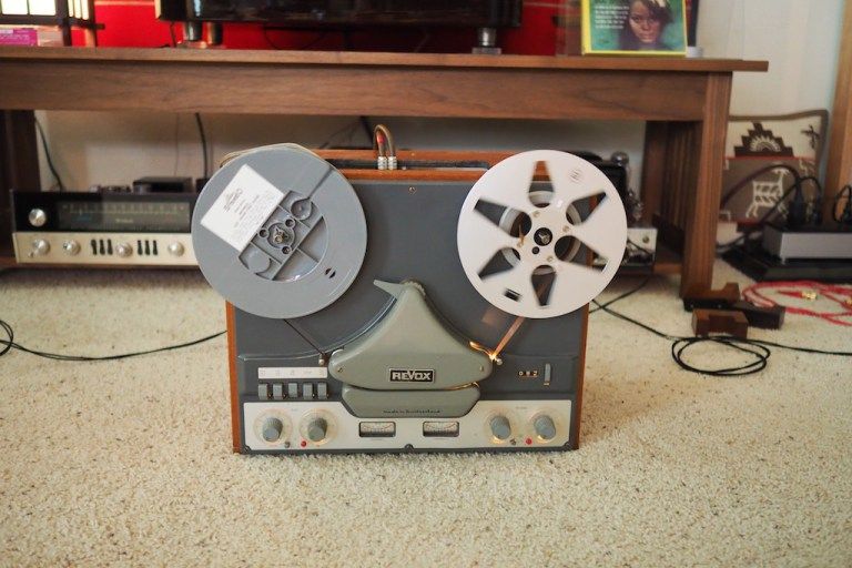

To na początek zagadka. Co to za magnetofon?
Revox G36

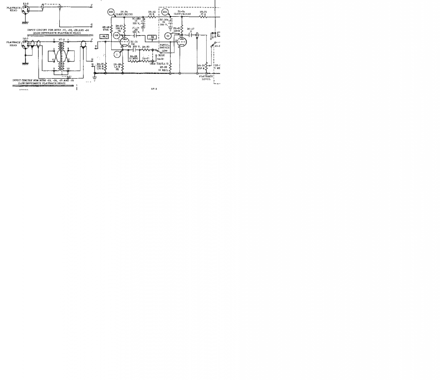

muszę sprostować ampex 440 to magnetofon tranzystorowy. transformatory stosowano w niektórych modelach 351, on spełniał jeszcze jedna rolę a mianowicie symetryczne połączenie głowicy z preampem.
Wklejam schemat pierwszego stopnie przedwzmacniacza ampex 351 ze wspomnianym powyżej rozwiązaniem.
próbuję wkleić schemat tego rozwiązania.
teraz się udało

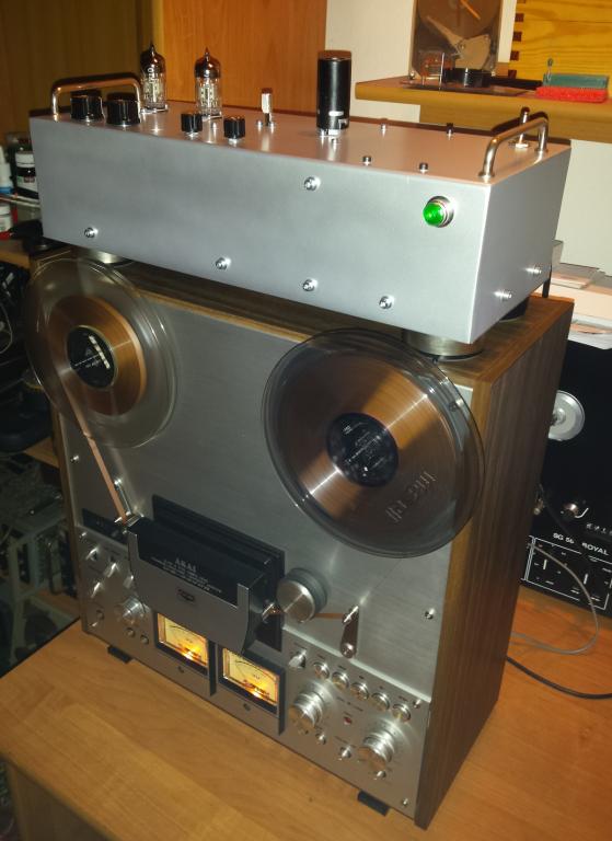

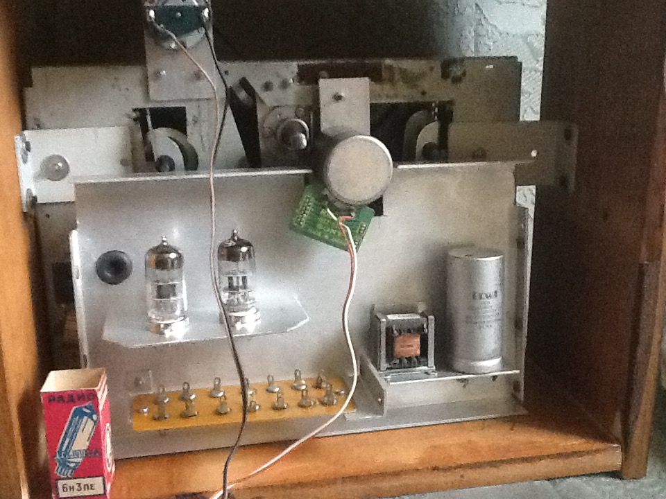

Tak wygląda mój docelowy transport do lampowca. Chassi już pod lampy też zrobione. Triody będą 6n3p które co prawda należą do średniej klasy wzmocnienia ale mają zaletę. Wysoki współczynnik wzmocnienia na wejściu, niski na wyjściu i niskie napięcie anodowe oraz szersze pasmo przenoszenia niż ecc83. Jeżeli chodzi o głowice to mam nowe od zk120 tylko koszyczek muszę przerobić bo mocowanie głowicy inne było w uwerturze. Co do stosowania głowic od tranzystorów to będzie działał układ lampowy na ecc83 w bardzo podobnej aplikacji do preampów gitarowych i przy właściwym ekranowaniu oraz prowadzeniu linii zasilania nie występują żadne przydźwięki. Jedynym zakłóceniem w tym przypadku może być szum taśmy. Zresztą jest taka firma co robi takie preampy zewnętrzne. Oni chyba użyli do budowy tego preampu transport Akai od tranzystora. Nie stosuje się korekcji na zasadzie sprzężenia zwrotnego. Zrobiłem coś takiego (pisałem już o tym) i skutek jest bardzo dobry po podłączeniu do wzmacniacza HiFi. Co do transformatora dopasowującego to idzie wykonać takowy oczywiście można bazować na tych tonsilowskich mikrofonowych

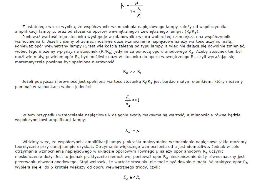

Bardzo dziękuję za wyjaśnienie. W międzyczasie trochę poszukałem i znalazłem to http://www.fonar.com.pl/audio/teoria/podstawy/wzm4/wzm.htm
Na samym końcu jest podany prosty wzór, który pozwoli mi na dobranie wzmocnienia stopnia zaraz za głowicą w zależności od wybranej lampy.

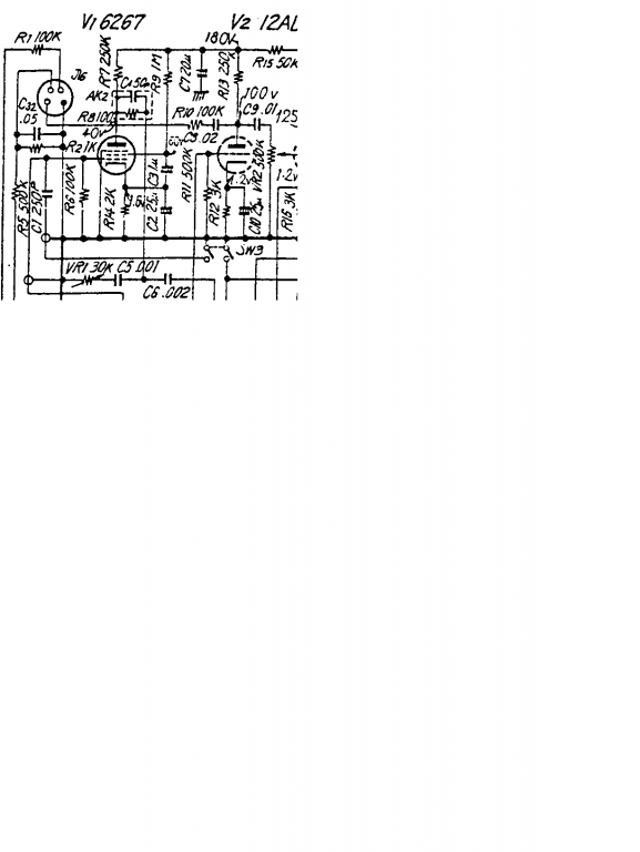

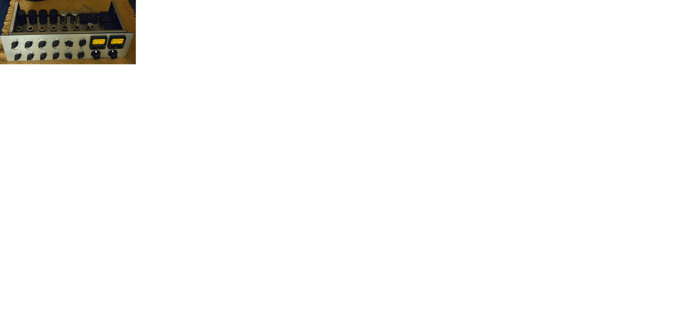

Załączam schematy pierwszych stopni wspomnianych preampów i zdjęcia wykonanego przeze mnie miksera.
