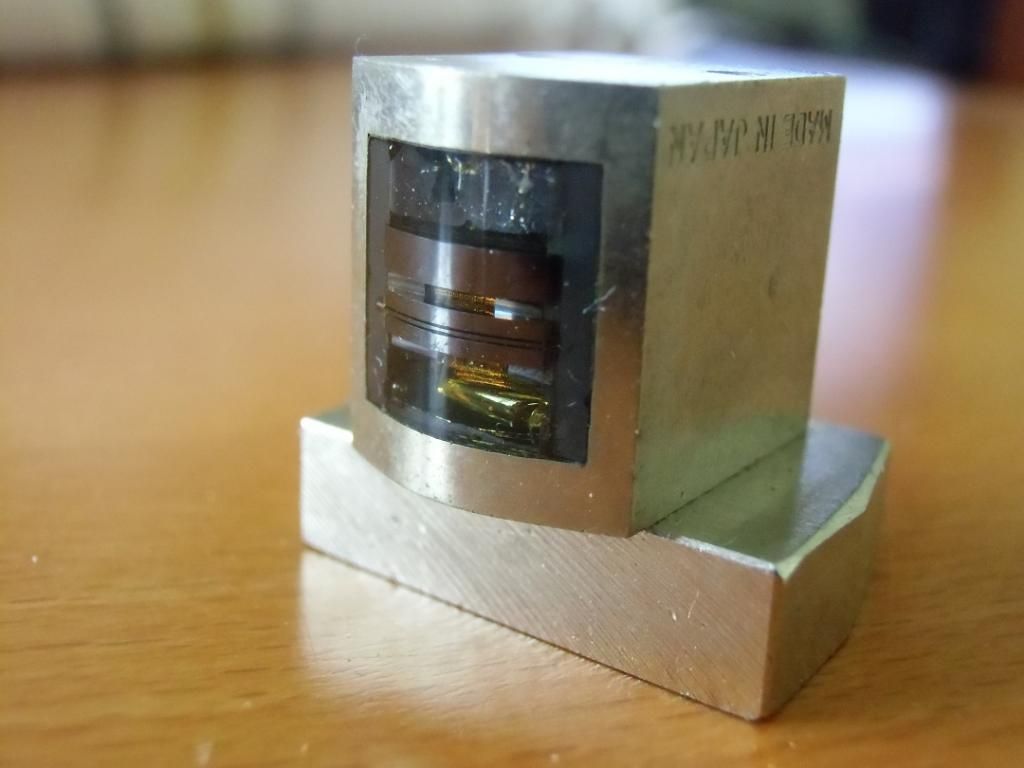

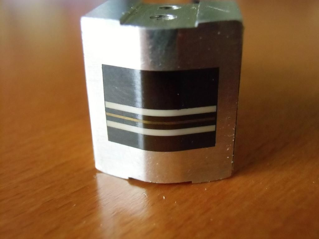

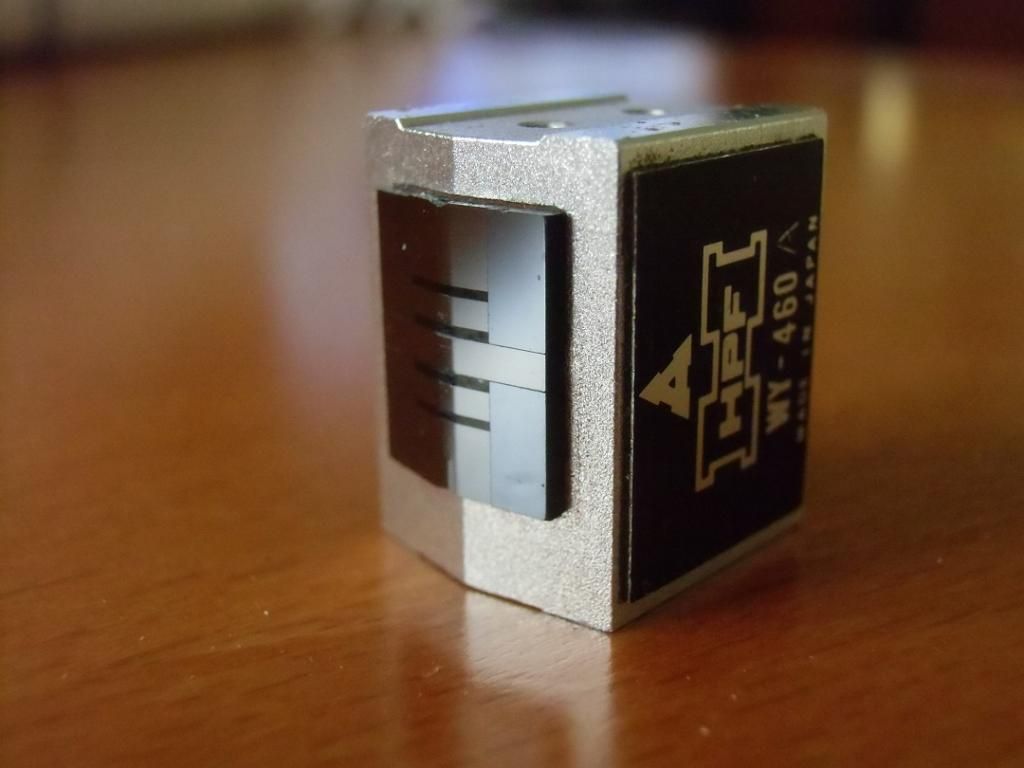

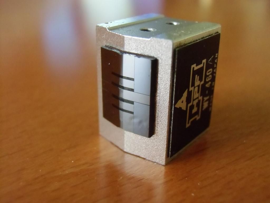

A jednak,były to głowice tzw.szklane.Akai nie było więc jedyne z tym pomysłem.Ciekawe,czy jakby do nich napisać,to mają jeszcze coś w magazynie?
Tylko ta cena i zapewne niesamowite cło, na towar z poza unii.
Kilka zdjęć głowic do szybkiego kopiowania.

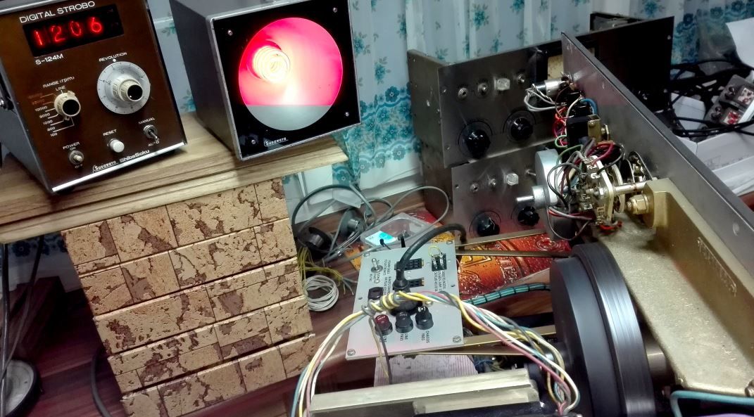

Jest postęp w pracach nad przystosowaniem transportu duplicatora BML-200 do małej i dużej studyjnej. W tym modelu zastosowano przekładnię do napędu capstana. To rozwiązanie wymaga ze względu na możliwość wystąpienia poślizgu idealnego stanu współpracujących kół (bieżni) Sądziłem, że nie obejdzie się bez regeneracji bieżni gumowej na na kole przekładni. Zadziwiająco dobry stan gumy wprawił mnie w zdumienie. I nie wygląda na to by wcześniej była wymieniana. Ten model był produkowany od 1949 roku ma więc ponad sześćdziesiąt lat. Teraz testuję stabilność obrotów całego zespołu a następnie przesuwu taśmy. Tolerancja przesuwu to 0,2% na 30minut nagrania, czyli + - 3,6 sek. Jak testy wypadną pomyślnie to pozostanie do zrobienia tylko kosmetyka i oczywiście wymiana głowic.

Zapomniałem dodać tolerancja 02% dotyczy małej studyjnej.
Pewnie jest zrobiona z neoprenu. To guma o bardzo długim okresie starzenia. Używana np. w budownictwie mostowym jako materiał łożysk podporowych. Resory górne głośników wykonane z neoprenu mają bardzo długą żywotność. Zwłaszcza w warunkach domowych.

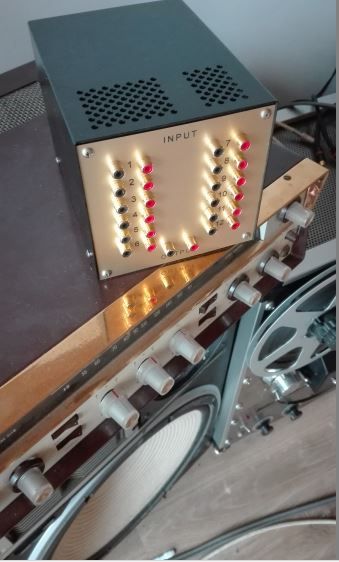

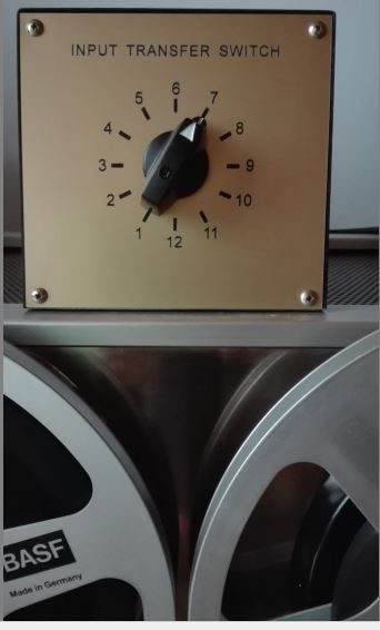

Przełącznik wyboru źródeł dźwięku, Praktyczne, tanie rozwiązanie umożliwiające podłączenie kilku np. magnetofonów do wzmacniacza.
Zaloguj się, aby zobaczyć treść (możliwe logowanie za pomocą ) post-23520-0-37327700-1493221350_thumb.jpgpost-23520-0-47232500-1493221317_thumb.jpg
Przydały by się w takim urządzeniu wejścia o regulowanej czułości. Chociaż dwa komplety stereo na sąsiednich pozycjach przełącznika.
Magnetofony jakich używam mają sygnał wyjściowy +4 dB więc taki przełącznik mi wystarczy, nawet przedwzmacniacz gramofonowy, który także wykonałem ma na wyjściu taki sygnał. Jest bardzo rozbudowany wyposażyłem go w regulatory kształtujące charakterystykę. Uzupełnianie basu i wycinanie wysokich. Przydają się przy odtwarzaniu starych (nie zniszczonych) płyt z lat 50/60

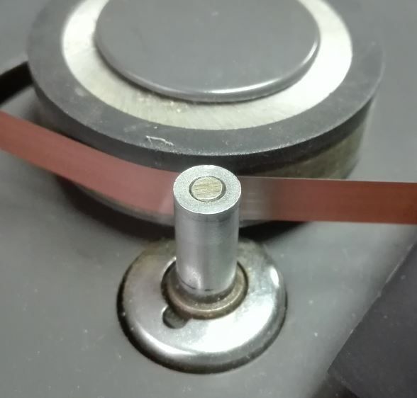

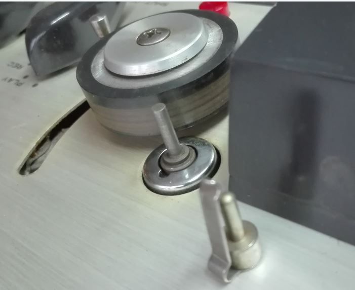

Krzywy wałek silnika ma wpływ na prowadzenie taśmy i jej układanie na szpuli. Po wymianie łożysk dobrze jest sprawdzić bicie wałka silnika.
i w przypadku skrzywienia należy go wyprostować, w tym przypadku bicie mierzone na końcówce wałka wynosiło 0,16 mm po prostowaniu 0,02mm.
Podziwiam Twoje dzieła i mam pytanie.Jak można skrzywić wałek silnika?Co ludzie robią, aby spowodować , aż takie uszkodzenia?Chyba nie rzucają magnetofonami?
Nie trzeba rzucać wystarczy ściągnąć łożyska a skrzywienie kilkanaście setek murowane. dotyczy to dużych silników takich jak ten na fotografii Ampex 351. Myślę że gdybyście drodzy koledzy sprawdzili to w swoim sprzęcie bylibyście zaskoczeni jak daleko im ( wałkom i talerzykom) do ideału.

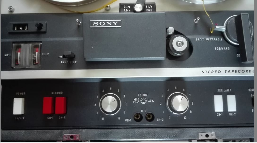

Nagrałem krótki film z działania Sony TC 880-2

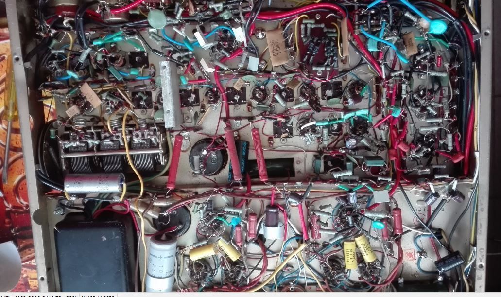

Mam na warsztacie lampowy Akai M 8 Już kiedyś o nim pisałem, postanowiłem ponownie wrócić z powodu pewnej ''przypadłości" jaka dotyka ten model. co jakiś czas pojawia się ten magnetofon na aukcjach. Produkowany w latach 60tych ceniony za świetne brzmienie przy relatywnie niskiej cenie, ale do rzeczy ta ''przypadłość'' dotyczy (przy zakupie nie zwraca się na to uwagi) braku drobnego elementu gubionego w czasie transportu. Jest to tulejka zakładana na capstan ustalająca prędkość przesuwu. Ta tulejka pozwala na uzyskanie prędkości 19 i 38 W czasie transportu tę tulejkę należy zdjąć z capstana i umieścić na trzpieniu z zabezpieczeniem Fotografie wyjaśnią wszystko. Dorobienie jest kłopotliwe wymiary niewielkie a precyzja wykonania duża. Obróbka tokarska odpada. Niewielkie wymiary są dodatkowym utrudnieniem. W grę wchodzi szlifowani, wcześniej wycięcie elektrodrążarką.
Zaloguj się, aby zobaczyć treść (możliwe logowanie za pomocą ) post-23520-0-40826500-1513872786_thumb.jpgpost-23520-0-36338200-1513872812_thumb.jpgpost-23520-0-49259100-1513872847_thumb.jpg

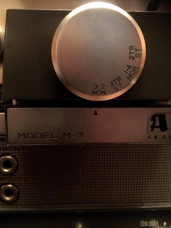

Idąc za ciosem zamieszczę zdjęcie Akai M 7 którego słuchałem osobiście u mojego kolegi bardzo zbliżona konstrukcyjnie do M 8, oczywiście lampowa maszyna.

Mam amerykańską wersję M 7 W USA nosił nazwę ROBERTS 720 na zdjęciu razem z M-8

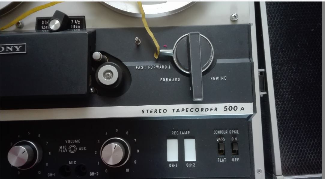

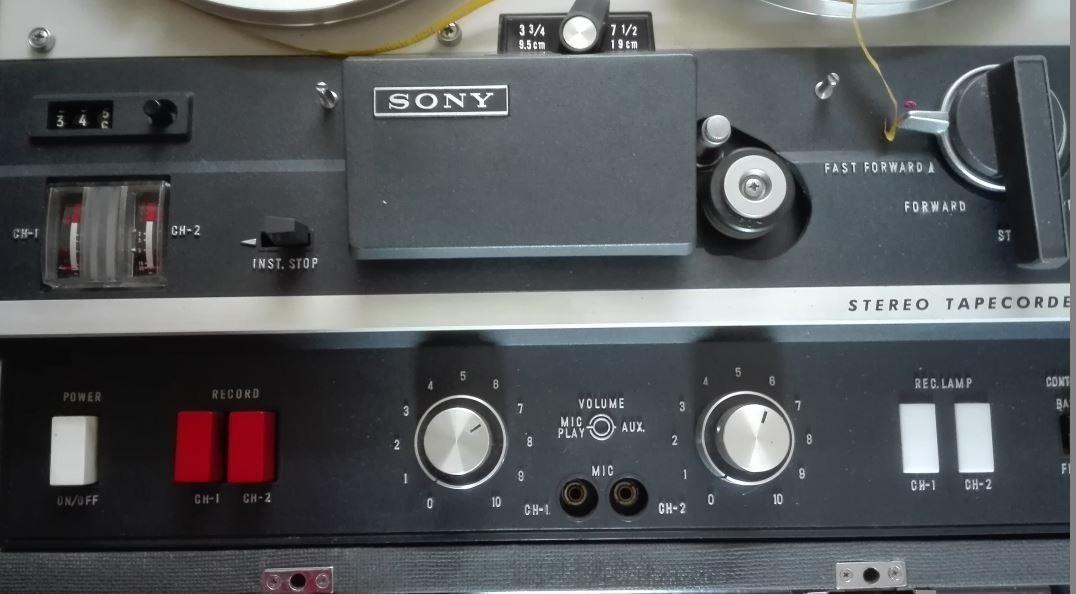

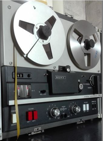

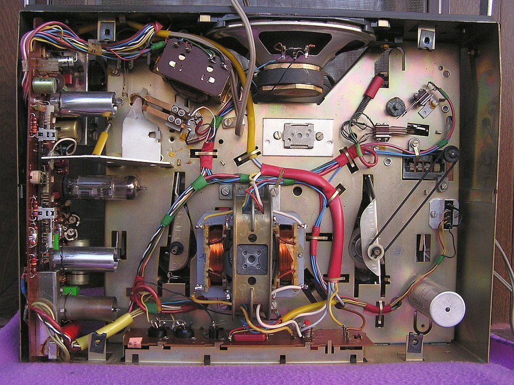

Odkryłem w moim warsztacie jeszcze jeden lampowy magnetofon, Sony TC 500A wklejam kilka zdjęć i jako ciekawostkę dla młodszych kolegów, zdjęcie wnętrza amplitunera lampowego KW – 70 pokazujące jak pracochłonne był wykonanie konstrukcji lampowej. Amplituner zbudowani na 23 lampach podobnie wygląda preamp magnetofonu w technologii point to point.
W nastroju ''vintage'' pozdrawiam Henryk Konstanty.
Zaloguj się, aby zobaczyć treść (możliwe logowanie za pomocą ) post-23520-0-95591600-1520786370_thumb.jpgpost-23520-0-61971400-1520786407_thumb.jpgpost-23520-0-31921400-1520786453_thumb.jpgpost-23520-0-25619300-1520786484_thumb.jpg

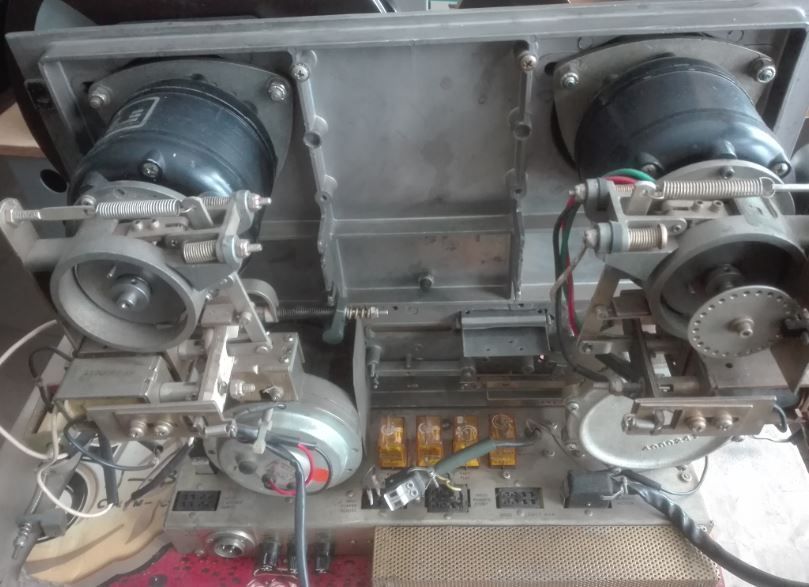

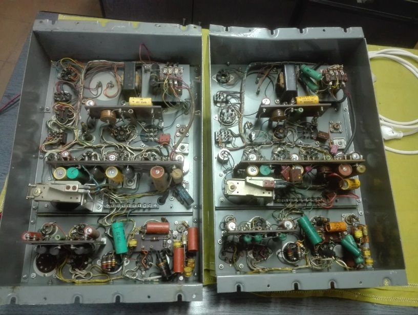

na warsztacie Ampex 300 (dwa preampy i transport) w niezłym stanie.
Zaloguj się, aby zobaczyć treść (możliwe logowanie za pomocą ) post-23520-0-69859900-1541692761_thumb.png
Jestem (kolejny raz) zaskoczony ilością odwiedzin. Mam nadzieję że ktoś jeszcze dołączy do tego wątku. Teraz czeka mnie dokładne zdiagnozowanie sprzętu.

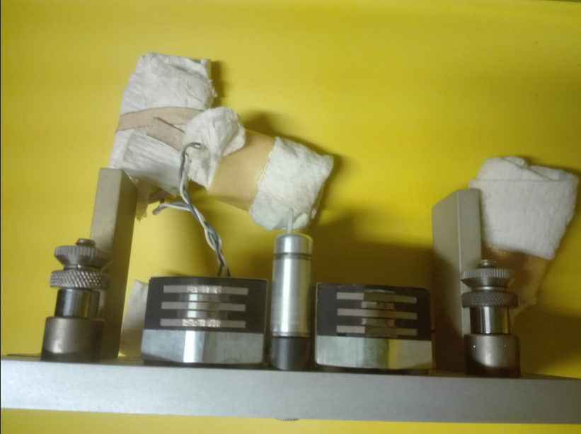

Po rozpakowaniu na pierwszy "rzut oka" przysłane głowice (nowe) nie są od tego modelu. Ten model był produkowany na początku lat pięćdziesiątych a zatem kondensatory prawdopodobnie wszystkie do wymiany. O postępie prac będę informował. Pozdrawiam.
Nie mam jeszcze na tyle czasu, by na poważnie zająć się naprawą tej "trzysetki" ale gdy nadarza się okazja to "nieuzbrojonym" okiem oceniam stan komponentów. Z przegrzanym uzwojeniem dławika a może spalonym sprawa była prosta zdjęcie pokazuje stan istniejący. Na pewno należy nawinąć nowe uzwojenie choćby ze względów estetycznych nawet gdy pomiary oporności i indukcyjności wykażą jego przydatność (brak przerwy i zwarcia). Nowy dławik z oczywistych powodów jest nieosiągalny. Przyczyną przegrzania było na pewno zwarcie w obwodach napięcia anodowego (zwarcie lub upływność kondensatora elektrolitycznego). Cdn.

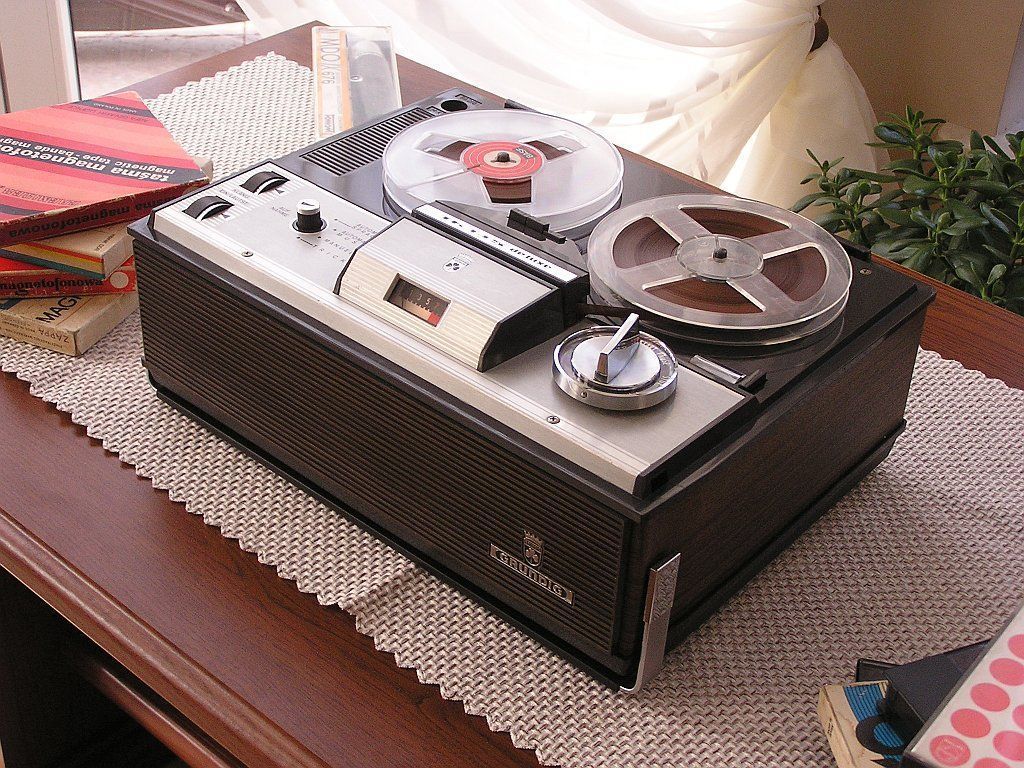

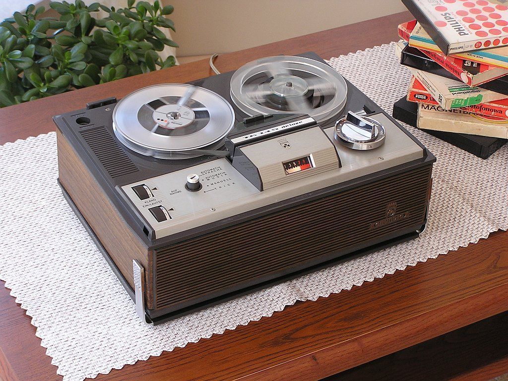

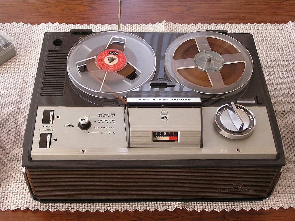

Grundig TK-145DL. Na podstawie tej licencji powstały nasze ZK – dlaczego kupiliśmy licencję od Grundiga? Przecież w kraju były produkowane magnetofony szpulowe i chyba nie były jakoś tak bardzo prymitywnie żeby ratować się licencją z zachodu – ktoś wie dlaczego?
Użytkując TK i ZK to, co mnie uderza to kwestia jakości – Grundig jest o wiele lepiej wykonany (nie wiem czy to zasługa wersji deluxe) niż nasza Unitra, mechanizm pracuje pewnie i ‘miękko’ w przeciwieństwie do naszego krajowego wyrobu, który to przeważnie ma problem z przewijaniem do początku szpuli a praca mechanizmu ma ‘metaliczny podźwięk’. Także jakość dźwięku – TK słucha się o wiele przyjemniej niż ZK.
I kolejne 2 pytania – na pierwsze pewnie sam sobie odpowiem: dlaczego w tak prostych magnetofonach nie stosowano automatyki zapisu – tylko z powodu kosztów dołożenia układu, który by to robił? Bo chyba nie chodziło o to, aby wyciągać maksimum możliwości z taśm przy ręcznym sterowaniu poziomem zapisu?
Ostatnie pytanie – jaki jest sens istnienia prostego magnetofonu monofonicznego dwuścieżkowego, takiego ZK-120? Ja widzę tylko jeden powód – koszt, pod warunkiem, że był tańszy niż czterościeżkowy ZK-140, ale tego nie wiem. Wiem zaś, że 120-stka ma troszeczkę większą dynamikę, ale przy zapisie monofonicznym i fabrycznym głośniku nie wiem czy faktycznie można usłyszeć tę różnicę – ja nie słyszę. A taka ZK-140 funkcjonalnością bije ZK-120 na głowę – na tej samej szpuli nagra 2x więcej materiału no i odtworzy nagrania ZK-120 a ZK-120 nie odtworzy nagrań ZK-140 (no chyba, że na szpuli jest nagrana tylko 1 ścieżka).
A może jest w sieci jakieś miejsce, gdzie o tym można by było poczytać o takich kwestiach – a może nie, bo to już nikogo nie interesuje a i coraz mniej ludzi, którzy mogliby podzielić się swoją wiedzą i coś napisać w tym temacie…

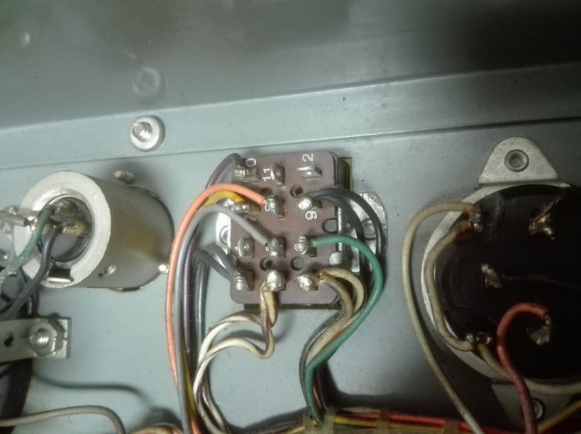

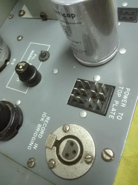

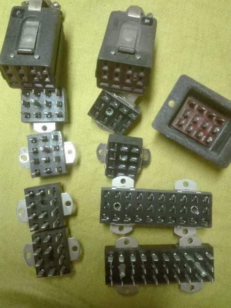

Pierwsze trudności - okablowanie. Połączenie dwóch preampów i transportu wymaga użycia odpowiednich przewodów wielożyłowych zakończonymi wielowtykami męskimi i żeńskimi (plug jones connektor)
Niestety w obecnej chwili nie posiadam takowych. Przewiduję trudności w ich nabyciu co prawda są one jeszcze produkowane, ale trawienie na takie które posiadają odpowiednią konfiguracje pinów jest trudne. W swoich rupieciach znalazłem „prawie” takie same, ale konfiguracja i rozstaw nie pasują. Z tym poradziłem sobie wycinając z większych złącz odpowiednie fragmenty męskie i żeńskie. To jeszcze nie koniec trudności raster istniejących plug-jones jest calowy a tych które udało mi się znaleźć metryczny. Należy zatem wymienić komplety plug- jones w całym magnetofonie – niezła zabawa siedemdziesiąt przewodów odlutować i przylutować do nowych
złącz. Na razie wstrzymuję się z wymianą do czasu gdy nie uda się kupić oryginalnych. Fotografie pokazują zakres prac przy ewentualnej wyminie cdn.
Zaloguj się, aby zobaczyć treść (możliwe logowanie za pomocą ) post-23520-0-60084800-1542544816_thumb.jpgpost-23520-0-82135200-1542544836_thumb.jpgpost-23520-0-81421100-1542544858_thumb.jpg
Zanim wyjaśni się sprawa ze złączami wracam do realizowanego od dłuższego czasu projektu uruchomienia ampeksa Ag 350 z transportem 440 Pisałem o tym na forum w temacie magnetofony szpulowe. Aktualny stan - uporałem się z obudową mostka wykorzystując mostek od enerdowskiego magnetofonu studyjnego (dużo frezowania) W tej chwili mostek posiada już głowicę kasującą pozostałe głowice próbuję dopasować do preampu stosując oryginalne transformatory ampeksa pozwalające na wykorzystanie głowic o niskiej rezystancji (1-2 ohma)
takie stosowano w ampeksie 440 dotyczy to głowicy odtwarzającej. Głowica narywająca to na razie temat nie rozwiązany może uda mi się ja zdobyć (szanse niewielkie chyba metodą wymuszenia rozbójniczego). Dużo pracy kosztowało wykonanie mechanizmu zamykania ekranów głowic. Oryginalnie zamykało się je ręcznie. Ja użyję solenoidu. Miejsca jest dużo. Wykonałem solenoid z cięgnem elastycznym pozwala to na montaż w dowolnym miejscu transportu. Pozdrawiam wszystkich odwiedzających ten wątek Henryk Konstanty
Zaloguj się, aby zobaczyć treść (możliwe logowanie za pomocą ) post-23520-0-61741700-1542623772_thumb.jpgpost-23520-0-04736500-1542623797_thumb.jpg
