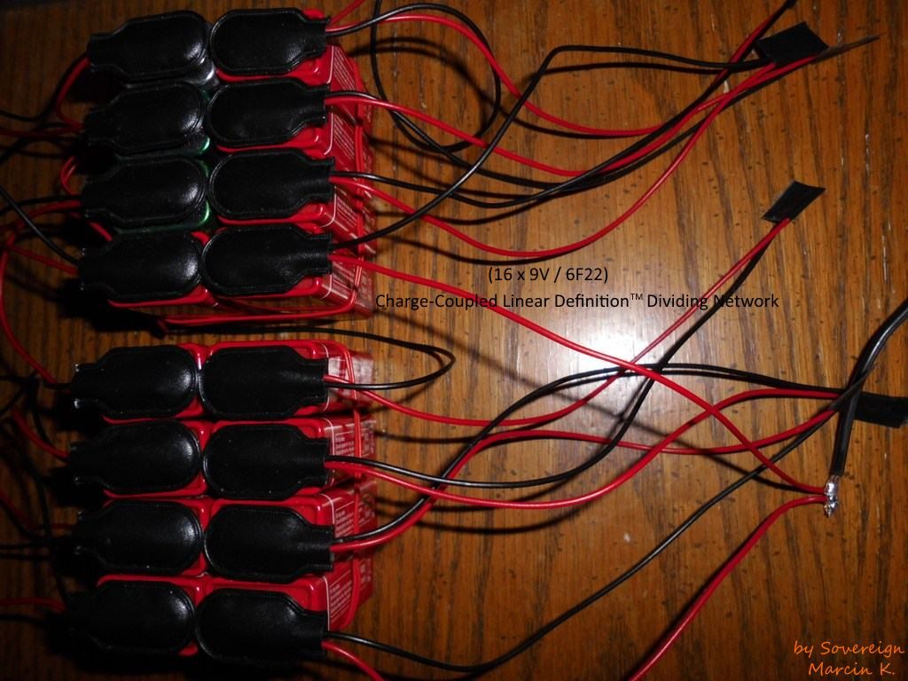

Wszystkie kondensatory z CC 78V || 78V :
• UHF: Mundorf MCap Supreme Silver/Gold/Oil
• HF: Vishay MKP + Silver Mica
• MF: Vishay MKP + Silver Mica (górnoprzepustowy); Sprague Vitamin Q 196P + Silver Mica (dolnoprzepustowy)
• LF: Vishay + Teflon capacitors
Najważniejsze są kolumny i jak najlepiej przytuningowana elektrownia która przekaże jak najwięcej info – a do tego jest potrzebne mocne VDC w układzie CVC. Bo inaczej w zwrotnicach gł. jak i w elektronice kondensatory (bez CVC) zgubią/stłumią multum informacji.
W zwr. gł. koniecznie wszystkie kondensatory co do jednej pary muszą grać z CC, wtedy jest naj. Im więcej tym lepiej, a najlepiej wszystkie!
Teraz jest mniej Mundorfów niż kiedyś, bo Vishay MKP z CC 78V || 78V wypunktowały wszystkie słabości MCap'ów Supreme, które mają słabą przepustowość dźwięku i gubią mnóstwo informacji. Podobnie będzie z wszelkimi innymi nawet najdroższymi kondensatorami (bez CC). Wystarczą nawet mocno przeciętnej klasy dobrze dobrane kondensatory z CC 78V || 78V i pozamiatają wszelkie kondensatory bez CC.
Bez Charge-Couplingu (w zwrotnicach gł. i elektronice) nie ma mowy o śrubowaniu rekordów szybkości, otwartości, sceny, detalu, realizmu, rozdzielczości, kontroli, neutralności i uniwersalności. Bo nie istnieje nic innego, co tak śrubuje sound, jak Charge-Coupled.
CVC w zwrotnicach i elektronice, wniósł zdecydowanie najwięcej dla brzmienia. A z innych rzeczy dużo dały osobne kable głośnikowe dla całej sekcji średnio-wysokotonowej (dwa drivery i tweeter) – różnica była tak duża, że po przełączeniu na jeden komplet kabli gł. (nie licząc basu który już wtedy, lata temu był napędzany osobnym piecem), gdzieś po 10-15 min, im szybciej / prędzej zacząłem z powrotem podłączać dodatkowe kable głośnikowe. Od tamtej pory nie akceptuję innej opcji, niż taka gdzie jest tyle kabli głośnikowych ile głośników w kolumnach. No i do tego musi być co najmniej Bi-amping.

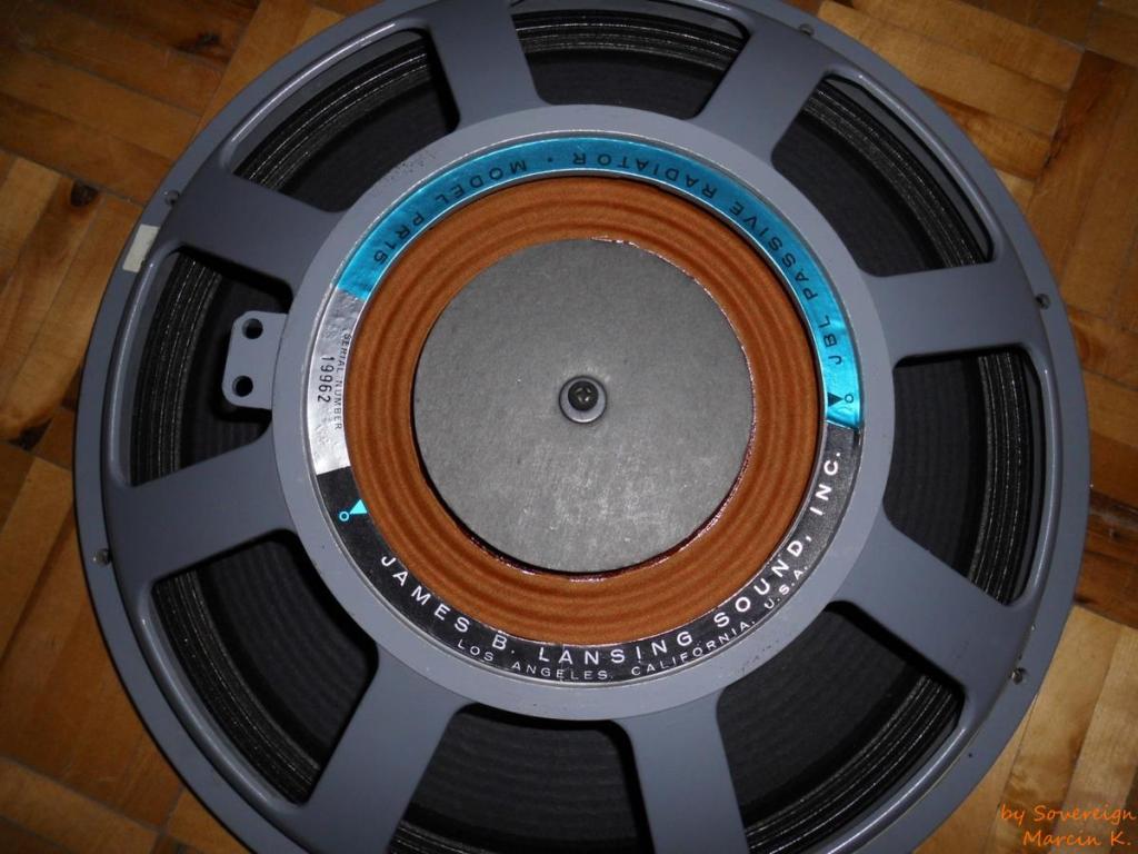

, jeden to woofer a drugi to membrana bierna.
Dokładnie tak jest ...
Zaloguj się, aby zobaczyć treść (możliwe logowanie za pomocą ) Edytowane przez Sovereign
Dla optymalnej wydajności/jakości najlepiej aby pasywny radiator był z przodu obok woofera i tam go wspomagał.
Czytaj ''Tuning Chart For Passive Radiators'' PR15 :
Parametry T-S dla LE15A i innych wooferów :
... i powiedz jakie woofery (oprócz LE15A) można z dużym powodzeniem stosować do grania z PR15.

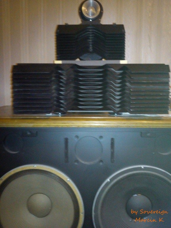

To sa rozpraszacze, za nimi jest tuba i driver kompresyjny.
U Atlona są większe metalowe slant plate'y na "2 driver i nad nim "1 z plastitkowym rozpraszaczem.
Tutaj masz cały pdf. z wykresami jak to działa
JBL miał kilka(naście) różnych modeli w kombinacji z tubami.
Najiększym był Model 2395, prawie 1m szerokości i ciężki jak skurczesyn.
Był też rozpraszacze do kwadratowych hornów, tutaj model 5038 z JBL Hartsfield (lata 50):
Ten jest dość rzadko spotykany, zygzak L94:
Zaloguj się, aby zobaczyć treść (możliwe logowanie za pomocą ) Edytowane przez Marek.S
czolgista778,
Te metalowe to są folded-plate'y :) dla prostokątnych aluminiowych horn'ów na driver z 2'' wyjściem. Nad nimi slant-plate'y i okrągłe aluminiowe horn'y na driver z 1'' wyjściem. A jeszcze wyżej Bullet-tweeter'y.
H5038 to eliptyczne aluminiowe horny. W Hartsfield (z 50-tych lat XX wieku) są prostokątne horny H5039 i lensy L5090 typu folded-plate, lub folded-serpentine, znane również jako złote skrzydła ''Gold Wings''. W nowszych Hartsfield-ach (z 60-tych lat) horny 537-509 i lensy L5090.
Z 70-tych lat HL89 (z horn'em H89 i lens'em L89) :
Model 2395 z eliptycznym horn'em i niemalże metrowym slant plate'm - tuż poniżej, a powyżej wersja domowa :) ... Model HL90.
Faktycznie 2395 były ciężkie i duże. One wnoszą hektary przestrzeni, są bardzo żywe, dynamiczne, detaliczne i otwarte.
HL89 i 2309+2310 są kompletne pod każdym względem. Idealnie wyważone tonalnie, maksymalnie neutralne, albo ekstremalnie naturalne - jaki sygnał drivery dostają dokładnie tak grają. Z folded-plate'ami dźwięk szerszy i głębszy z genialnymi wybrzmieniami detali i wokali ... które jak pociągną po scenie, to uuu.
Najlepsza sekcja średnio-tonowa na świecie ... i ekstremalnie wymagająca.
