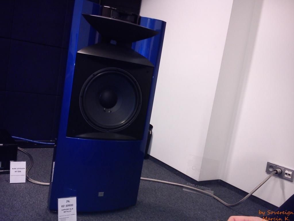

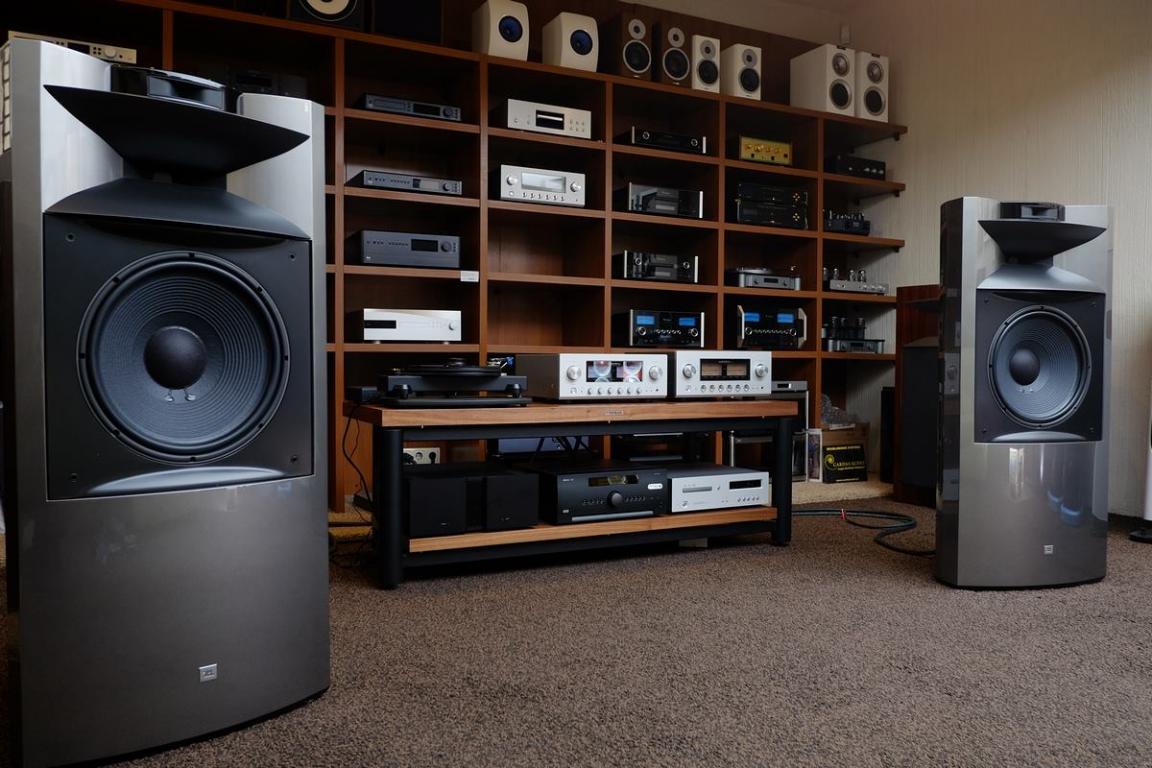

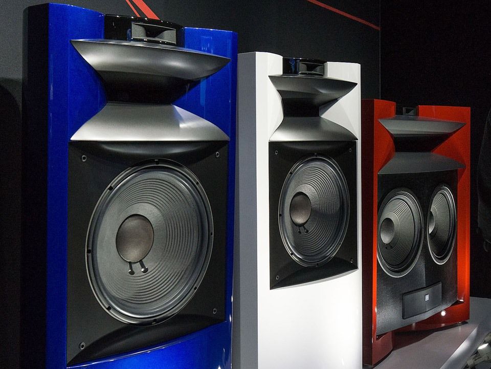

1. JBL Project K2 S9900 (1500AL-1, 476Mg, 045Be-1) in Sapphire Blue Metallic – świetne kolumny z ogromnym potencjałem na szczycie podium :
... na które u mnie nie mają szans się załapać kolumny kolorujące i ściemniające/zakłamujące sound - narzucające swój nalot, przesłodzone/stonowane, gubiące szybkość, rozdzielczość, kontrolę, detale/transjenty na średnich i wysokich. Czy kontrolę, rozdzielczość, prowadzenie i jakość na basie.
Lubię wyczynowy/rasowy sound (bez ściemy), czyli ekstremalnie: uniwersalny, precyzyjny/dokładny, otwarty, szybki i neutralny/naturalny z wyczynową kontrolą dźwięku przy każdym poziomie głośności, aby było Live.

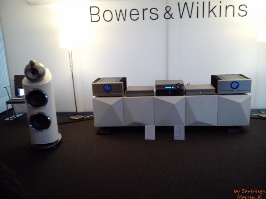

3. Bowers & Wilkins 800 D3

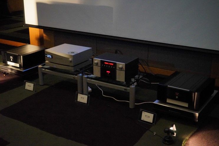

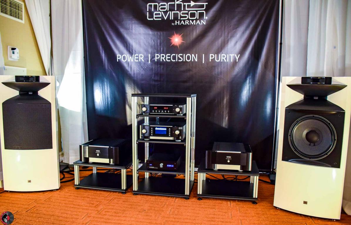

Premierę miały monofoniczne wzmacniacze mocy ML No.536 i świetny Audio Player No.519 (streamer, DAC, napęd) - które łączył referencyjny preamp ML No.52 Reference Dual-Monaural Preamplifier … jeden z najlepszych (jak nie najlepszy na świecie) pokonał Mark'a Levinson'a No.32 Reference Controller i Audio Research'a Reference 10 Preamplifier.
Wszystkiego więcej i lepiej słychać z No.52 :

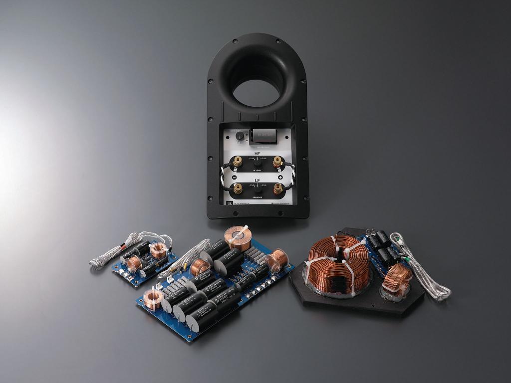

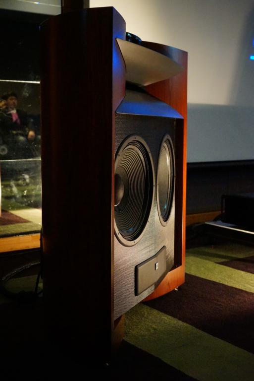

Project K2 S9900 z bias'em (Charge-Coupled) 9V jak widać w TM
Na LF bias dla kondensatorów (za pomocą diody prostowniczej i rezystora) robiony z napięcia dostarczanego przez wzmacniacze mocy.
Na HF i UHF z baterii 9V, więc diod nie ma.
Co najważniejsze! Bez ingerencji w zwrotnice kolumn, można zwiększać woltaż :-) I to konkretnie, bo wszystkie kondensatory przy CC 9V są na 250V.
Z 9V tak grało, że się wychodzić nie chciało. To coby się wyprawiało z CC 90V :-) Toż to byłby istny nokaut, brzmieniowe KO. Tym bardziej w Bi-ampingu z drugą parą tych samych monofonicznych wzmacniaczy mocy No.536

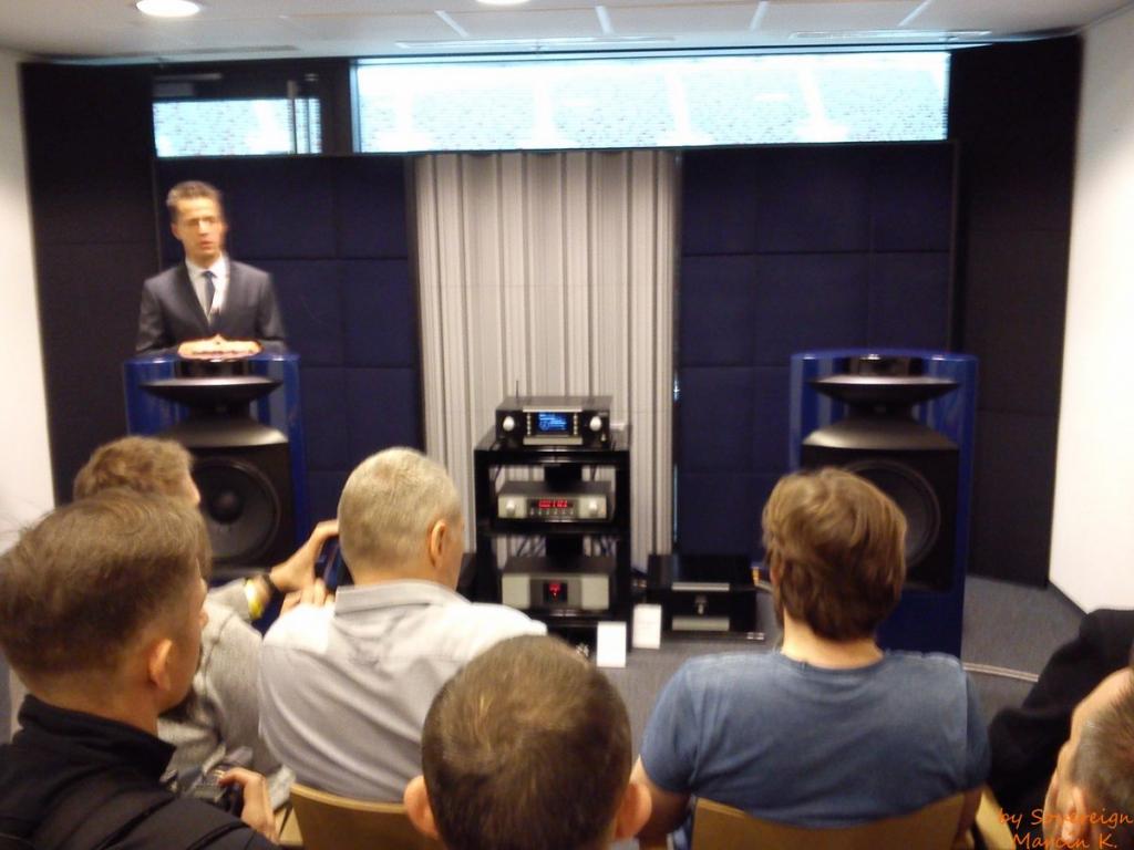

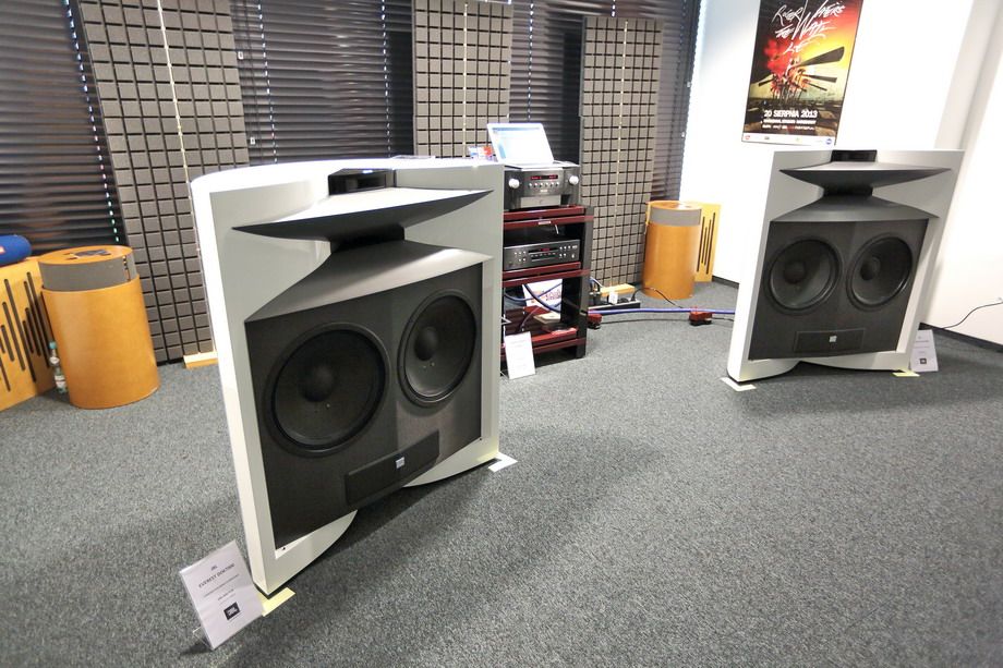

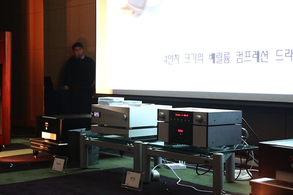

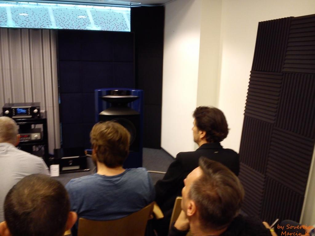

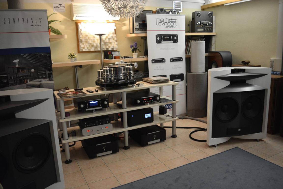

Kilka zdjęć ze SkyBox 108, w którym w sobotę byłem 2 razy :-)
1-y raz od 11:00 do 11:20 - środkowe (w każdym rzędzie 5 miejscówek) miejsce w ostatnim rzędzie.
2-i raz od 17:20 do 17:40 - środkowe miejsce w pierwszym rzędzie.

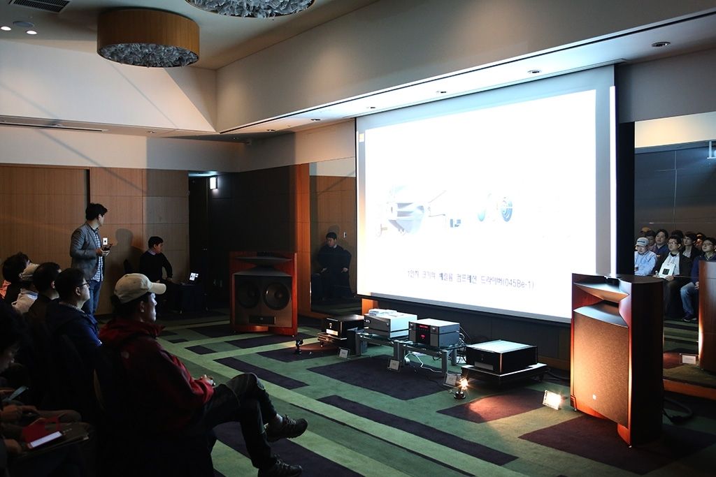

Prezentacje bez Erik'a Eriksen'a (HARMAN Academy Manager, Dania) który gdzieś o 18-tej się pojawił. Najlepszy był Pan z PL, który rzeczowo i fachowo prowadził prezentację przed południem. Niemalże tak jakbym sam to mówił.
Dorzucam specjalny bonus, z gry (około godziny 11:35) na fortepianie Yamaha Disklavier Enspire - za którą ten Pan (rejestrowany na wideo przez swoją dziewczynę) dostał brawa od zgromadzonych osób w H1.
Zaloguj się, aby zobaczyć treść (możliwe logowanie za pomocą ) Edytowane przez Sovereign

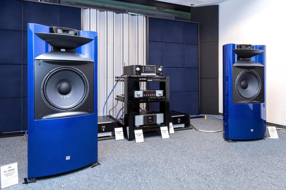

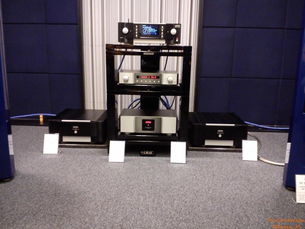

Kolumny gł. z AVS 2016 na przetwornikach JBL-a:
• JBL Project K2 S9900 in Sapphire Blue Metallic - (JBL + Mark Levinson No.536 x2, No.52, No.519) - SkyBox 108

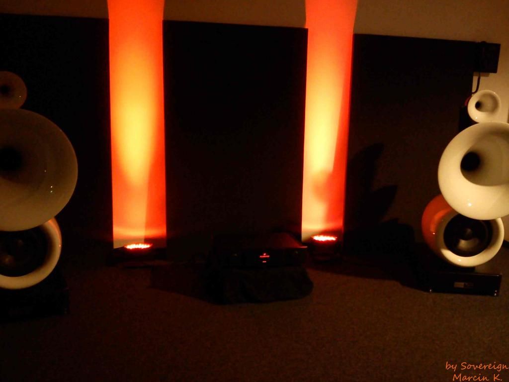

• Destination Audio z Bi-Radial'nymi dużymi drewnianymi (szkoda że nie z akrylu :) ) horn'ami na bazie JBL 2360 + jakiś ''tajemniczy'' driver z 4'' diaphragm'em. Tweetery JBL 2404H z małymi Bi-Radial'nymi horn'ami, tzw. baby cheeks, które w tym roku znajdowały się bliżej zewnętrznych stron kolumn, w przeciwieństwie do tego co było rok wcześniej. Sekcja basowa inspirowana Jubilee/Jamboree z jakimiś ''tajemniczymi'' 16'' wooferami projektowanymi na zamówienie.
PWL® JBL Speaker napędzane 100kg lampowymi monoblokami na wysokonapięciowe triody mocy w Single-Ended. Lampowy preamp także od PWL. DAC LampizatOr, a jako CD transport Burmester.

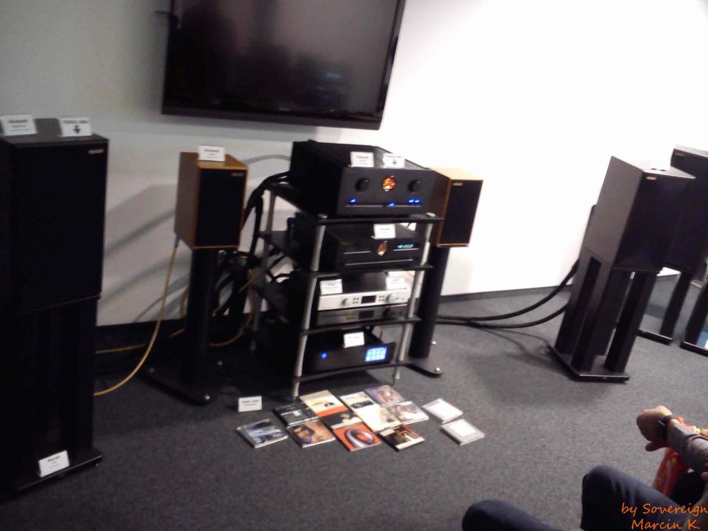

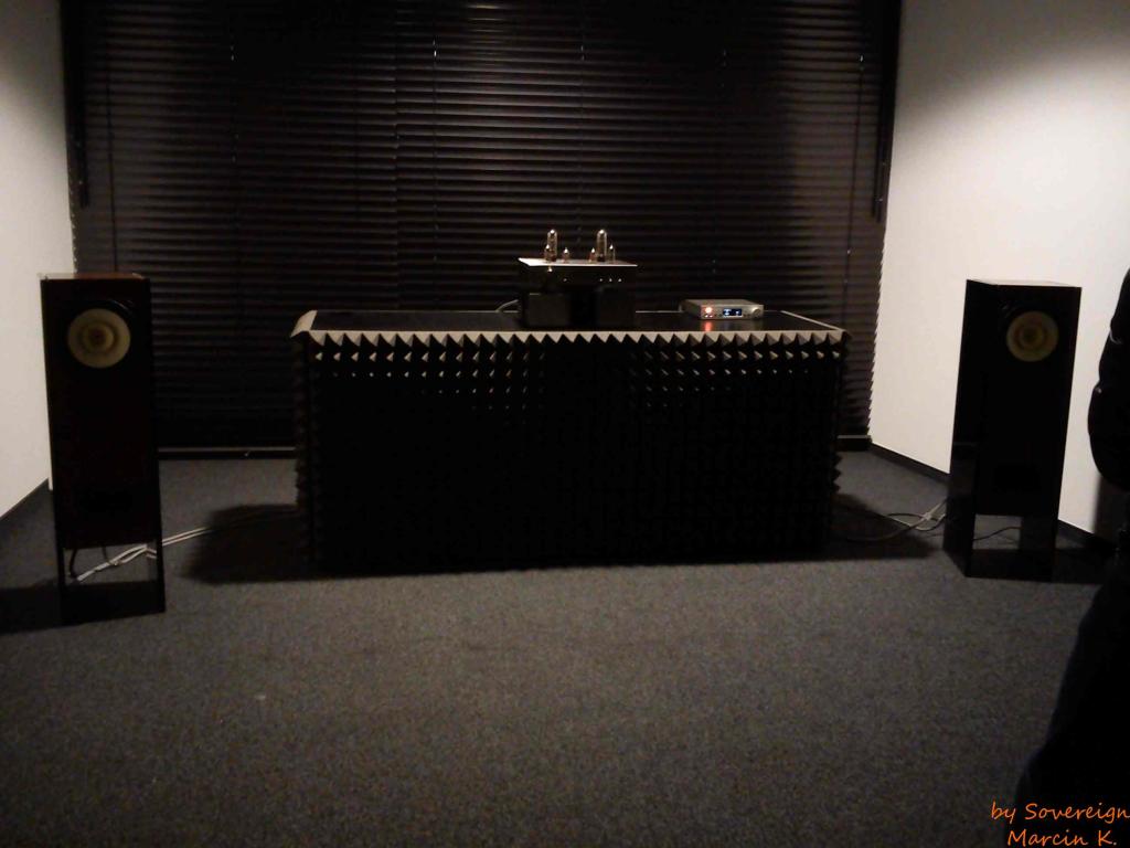

250Ti (te bez subwoofera) ze wzmacniaczami, preamp'em i DAC-iem firmy Notte Sound Labs. Notte Monoblocks NMB 01, Notte Power Amplifier NPA 01, Notte Line Preamplifier NLP 01, Notte Digital-Analog-Converter NDAC 01. Do tego Wadia SACD i odtwarzacz plików Olive.
250Ti z subwooferem B460 i dedykowaną mu oryginalną zwrotnicą JBL BX63. Elektronika audio: Phase Linear 400 Series Two Audio Standard Amplifier, Phase Linear 4000 Series Two Autocorrelation Preamplifier. EAR 834P i gramofon Lenco L75 by NOMOS - coś takiego tuningowanego:
JBL L19 i Sonus faber Electa Amator II przełączane w trakcie utworów. Elektronika audio: Kenwood L-1000M, Pioneer PD-S95, odtwarzacz sieciowy i gołe DAC-i:

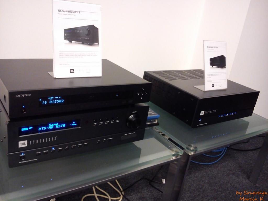

Było jeszcze kino z elektroniką JBL Synthesis i francuskimi kolumnami Waterfall z Pro Custom Series, które zagrały lepiej, niż się po nich spodziewałem, bo tak je wysterował wielokanałowy wzmacniacz mocy JBL Synthesis SDA-7200.
• JBL Synthesis SDP-25, JBL Synthesis SDA-7200 Multi-Channel Power Amplifier + Waterfall Audio Professional Custom Series (3x LCR300 + 2x SUB600), Waterfall Audio Victoria Evo (surround). Telewizor laserowy SIM2 xTV - 3Logic w SkyBox 118
Na głośniki surround jeszcze lepiej Waterfall Niagara Platinum z tweeter'ami w szklanych hornach :)
Odtwarzacz wyglądał na Oppo BDP-103D
Podobało się, a to był dopiero wstęp i takie z tańszych ;) kin domowych. Bo dla milionerów do ich rezydencji są absolutne referencje do stereo i kina - JBL Synthesis® Everest MAX 11.8 Multichannel Cinema/Music System:

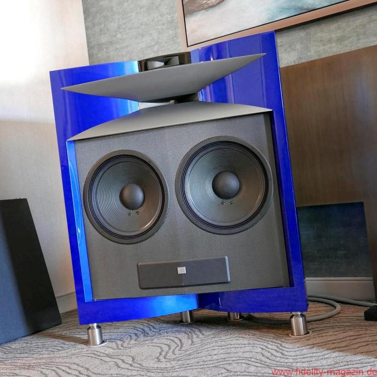

JBL Project K2 S9900 (£42,000.00-£51,450.00/pair, depending on finish) review by John Bamford – Hi-Fi News & Record Review, August 2010
Floorstanding three-way loudspeaker
Made by: JBL Inc/Harman Luxury Audio Group, Northridge, CA
Supplied by: CSE Custom Install; Karma-AV, UK
Telephone: 01423 359054; 01423 358846
Web: www.jblsynthesis.com; www.csecustom.com; www.karma-av.co.uk
They might look like a throwback to the 1960s, but JBL’s latest Project K2s reach new peaks in resolution and can claim to be among the finest speakers money can buy
Review: John Bamford; Lab: Keith Howard
When informed I had a pair of horn-loaded JBL floorstanders coming my way for auditioning I confess I wasn’t particularly enthralled. And I was quietly cursing as several of us groaned under the 83kg weight of each enclosure, man-handling them down the stairs into my basement listening den.
Then I heard them. It was mid-afternoon when they were first fired up, powered by my resident Mark Levinson No.383 amplifier. Before I knew where I was it was well after midnight… and by the time I powered down and reluctantly went to bed I suspected I was falling in love with a very special transducer indeed.
OK, I’d an inkling that JBL’s Project K2s should be pretty tasty inasmuch as I know a couple of people in the UK who heard the previous K2 S9800s (nearly a decade ago) and said they were tremendous. Given the K2’s astronomical price I should hope so too. But they never said they were utterly fabulous. From a casual glance this fresh-up design dubbed K2 S9900 is similar in appearance and specifi cation to the outgoing K2 although there are numerous detail changes. It was launched in the US and Japan last year, but only now is it available in the UK. HFN managed to purloin the first pair to land in the country.
Why so expensive? JBL’s ‘Project’ speakers, as with Levinson high-end electronics, come from parent company Harman International’s highperformance AV (HPAV) division that showcases cutting-edge technology in specialised products [see boxout]. So while a mass-market JBL speaker might be manufactured in quantities of tens of thousands for worldwide distribution, a JBL Project speaker is carefully hand-assembled more likely in batches of tens.
And if the cosmetic design of this latest K2 doesn’t exactly scream ‘modern hi-tech’, close inspection reveals a complex cabinet structure with meticulous attention to detail and immaculate finish.

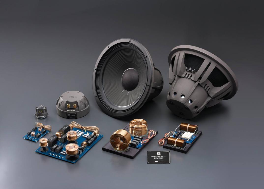

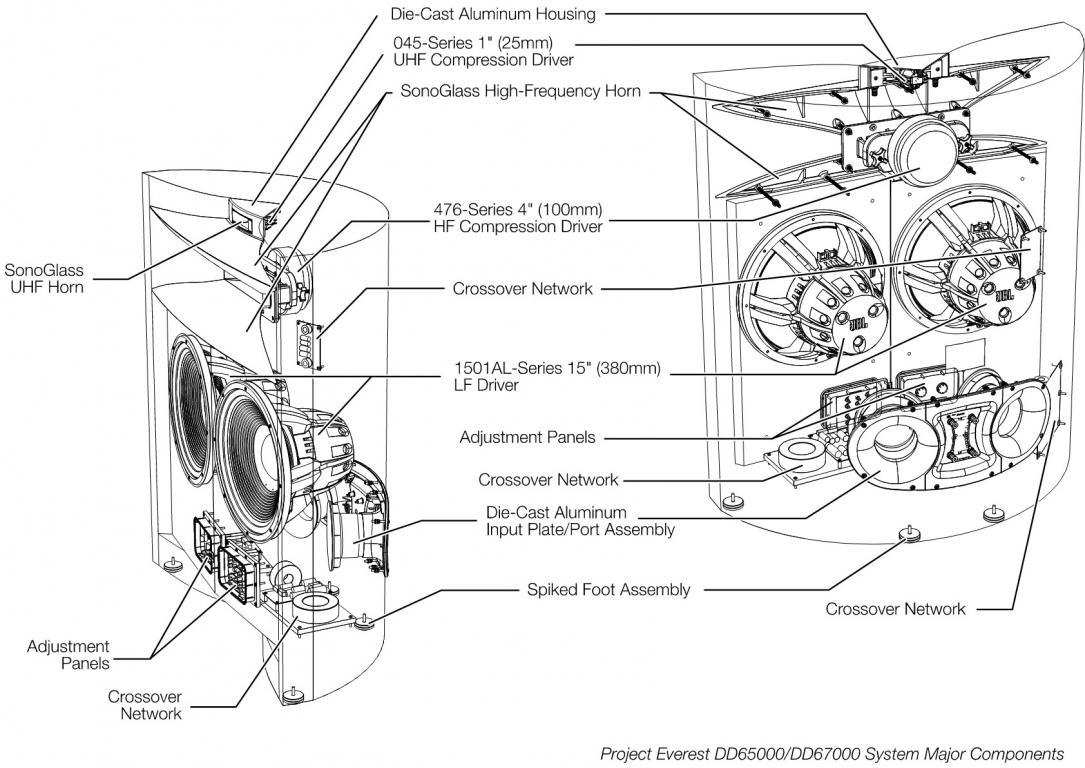

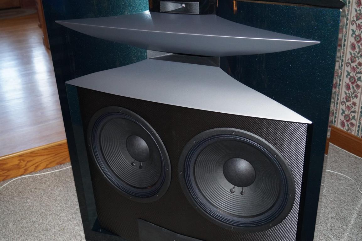

K2 S9800/K2 S9800SE (1500AL, 435Be, 045Be) Technical Manual :
EVEREST DD66000 (1501AL x2, 476Be, 045Be-1) Technical Manual :
K2 S9900 (1500AL-1, 476Mg, 045Be-1) Technical Manual :

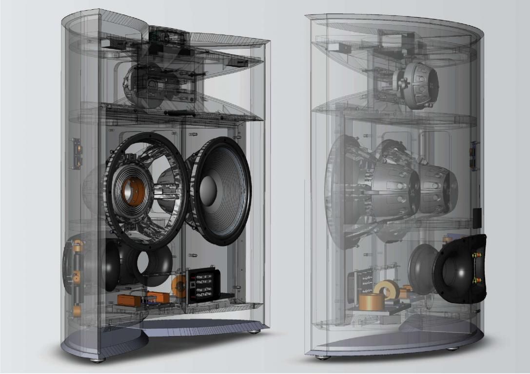

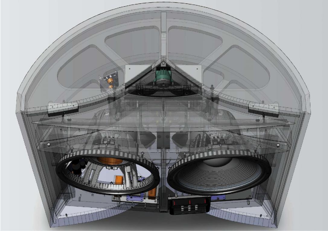

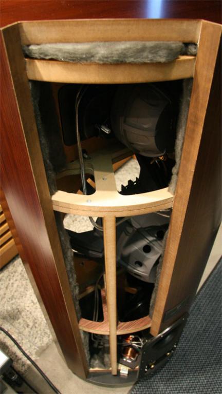

MAGNETS AND MDF
The enclosure’s 25mm-thick curved panels are formed using two decoupled layers of MDF, grooved to allow flexure and then locked into the desired radius with a backing material, the voids between the grooves filled with a foam and glue.
The curved baffle provides the sidewalls for the main horn, with top and bottom horn ‘lips’ formed of moulded Sonoglas. The cabinet’s bracing is a shaped form over which the curved panels are applied, while the interlocking woofer baffle module is a separate shell. This has additional bracing and an extra layer of MDF to make it 45mm thick.

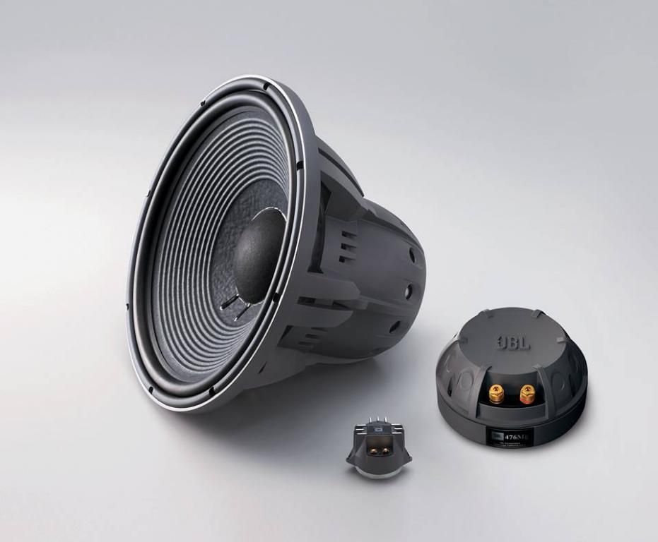

Omnipresent is the company’s 1500AL-1 woofer featuring an Alnico 5DG magnet and 380mm (15in) layered paper pulp matrix cone with Aquaplas damping and foamed rubber surround. Similar to the 1500AL driver used in the ’S9800, its voice coil length has been increased to 25.4mm (from 20.3mm) while improvements to the design provide greater cooling and a 25% increase in power handling. The motor structure alone weighs 16kg, and is supported on a cast aluminium frame.

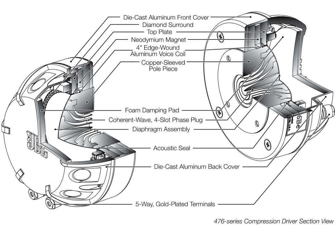

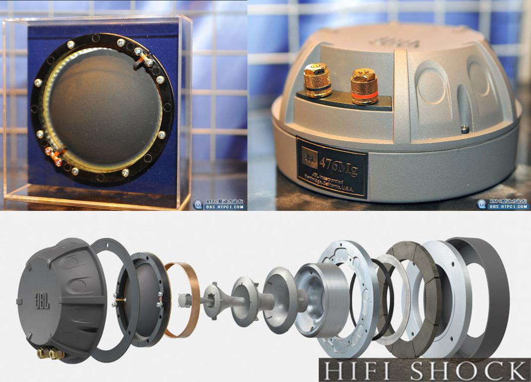

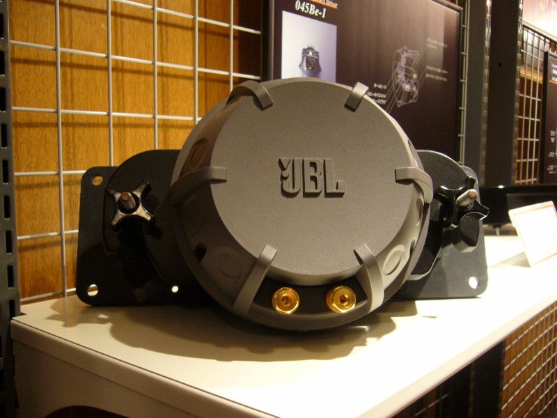

Meanwhile the speaker’s ‘476Mg’ 100mm (4in) diameter high-frequency compression driver is a third larger than the beryllium 435Be unit that is used in the ’S9800, employing a newly designed magnesium alloy diaphragm with diecast zinc phase plug, edge-wound aluminium voice coil and neodymium magnet assembly.
The speaker’s primary crossover point is low at 900Hz (24dB/octave), the compression driver/horn working up to a claimed 22kHz. JBL calls the K2 an ‘augmented 2-way’ as an ultra high frequency compression driver is ‘turned on’ at 15kHz to cover a further two octaves. Mounted to a separate Sonoglas horn this ‘045Be-1’ unit uses a 25mm beryllium diaphragm just 0.04mm thick, its aluminum ribbon voice coil wound without a former and attached directly to the diaphragm.
The supertweeter’s tiny phasing plug assembly is made using stereo lithography techniques, while small changes to the surround shape and clamping have yielded a claimed 5dB of increased output above 30kHz compared with the ‘045Be’ driver used in the previous K2.
The K2’s enclosure has a 100mm diameter flared port with a tuning frequency of 34Hz that vents at the rear. While it’s an imposing speaker to be sure, its shallow (front-to-back) footprint coupled with the dispersion characteristics of the horn-loaded drivers makes it surprisingly living room friendly. The enclosure rests on four stainless steel foot/spike assemblies, with stainless steel coasters provided to protect wood and tile floors from damage from the spikes.

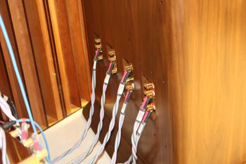

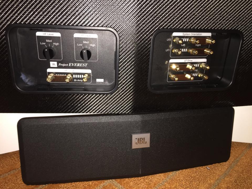

Bi-wire/amp input terminals, plus HF and Presence controls for fine tuning.
Cover plate above hides a switch to disable the crossover for active drive

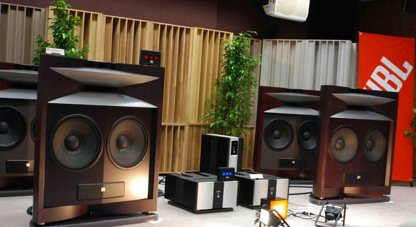

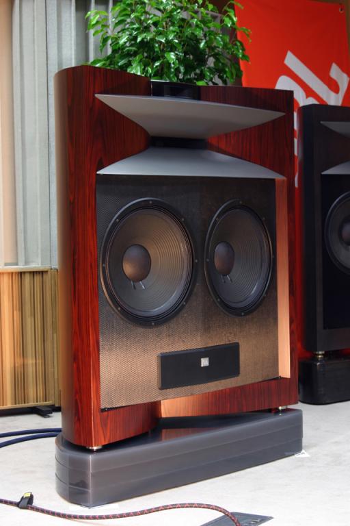

JBL Project EVEREST DD67000 (£73,500.00-£84,000.00/pair, depending on finish) review by John Bamford – Hi-Fi News & Record Review, August 2014
Floorstanding three-way loudspeaker designed for a superlative listening experience
Supplied by: Karma-AV, UK
Telephone: 01423 358846
Web: www.jblsynthesis.com; www.karma-av.co.uk
JBL’s flagship monitor has been upgraded with new bass drivers, improved crossover parts and a beefed-up enclosure. Strap yourself down and be prepared to be thrilled…
At the pinnacle of JBL’s loudspeaker range, the Everest is where Harman International’s top design engineers showcase their latest driver technologies. It’s a monster of a speaker weighing 142kg and priced at a whopping £36,750.00-£42,000.00 each, its 250 litre enclosure 965mm wide to accommodate two 15in drivers side by side. The cabinet is unusually shallow, however: just 470mm front-to-back. So while it doesn’t require an enormous listening space, a room does need to be adequately wide in order to space a pair apart satisfactorily.
The Everest has been JBL’s flagship ‘Project’ speaker for nearly three decades [see boxout], this recent DD67000 model superseding the DD66000 of 2006. It might be considered the ‘big daddy’ of JBL’s K2 S9900, whose affecting sound quality has stayed with me ever since we reviewed it [HFN Aug ’10].
Zaloguj się, aby zobaczyć treść (możliwe logowanie za pomocą ) post-28079-0-64515800-1482052478_thumb.jpg post-28079-0-93627000-1482052667_thumb.jpg post-28079-0-43513400-1482052870_thumb.jpg post-28079-0-83820000-1482053010_thumb.jpg post-28079-0-33313900-1482053037_thumb.jpg
SCALING EVEREST
The lineage of JBL’s high-end ‘Project’ loudspeakers – such as the K2 and this mighty Everest – dates back to the Lansing Hartsfield of 1954. Designed to out-perform the hugely successful Klipschorn of that era by featuring better drivers and a more rigid enclosure, the corner horn Lansing Hartsfield had an impact on the luxury audio market which cannot be overstated. Thanks to Life magazine declaring it ‘the ultimate dream loudspeaker’, it immediately gave the JBL brand national recognition in the USA. It was followed in 1957 by the Paragon, a stereo speaker system fitted into a 2.7m wide enclosure resembling a ‘kitsch’ sideboard. The first Everest model, the DD55000, appeared in ’86, since when it has undergone continuous refinement. For those who can’t quite stretch to today’s DD67000 there is a less costly Everest variant available: the £58k DD65000 which has a magnesium diaphragm rather than beryllium compression drivers. You’ll find that two Everests are used for the front channels in JBL’s no-holds-barred Synthesis home theatre systems!
post-28079-0-18181800-1482053483_thumb.jpg post-28079-0-80124600-1482053571_thumb.jpg post-28079-0-25587800-1482053656_thumb.jpg post-28079-0-90704400-1482053671_thumb.jpg post-28079-0-11266700-1482053752_thumb.jpg post-28079-0-00504300-1482053862_thumb.jpg post-28079-0-78658000-1482053989_thumb.jpg post-28079-0-19344900-1482054109_thumb.jpg post-28079-0-24319300-1482054196_thumb.jpg

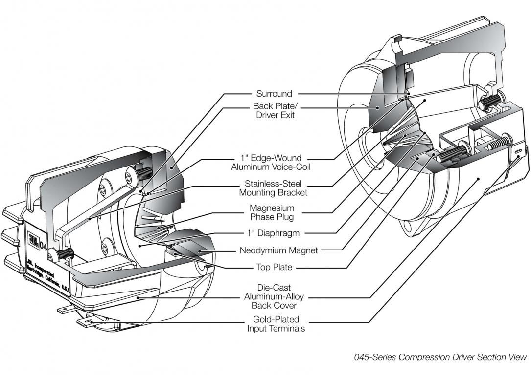

EVEREST DD65000 (1501AL-1 x2, 476Mg, 045Mg) Technical Manual :
EVEREST DD67000 (1501AL-2 x2, 476Be, 045Be-1) Technical Manual :
post-28079-0-53835200-1482055350_thumb.jpg post-28079-0-31207800-1482055451_thumb.jpg post-28079-0-34411600-1482055491_thumb.jpg post-28079-0-61412900-1482055568_thumb.jpg post-28079-0-04571600-1482055622_thumb.jpg post-28079-0-45626400-1482055654_thumb.jpg post-28079-0-91610400-1482055734_thumb.jpg post-28079-0-86013900-1482056470_thumb.jpg post-28079-0-38329700-1482056538_thumb.jpg

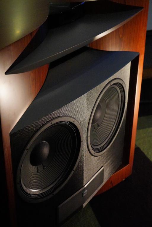

TWIN BASS DRIVERS
Carried over from the out-going Everest model are the speaker’s two horn-loaded beryllium compression drivers: the 100mm diameter 476Be high frequency unit which operates from 850Hz to 20kHz and the 25mm 045Be-1 ‘UHF’ supertweeter, working up to a claimed 60kHz. The K2 features the same beryllium UHF driver, married with JBL’s slightly less costly 476Mg high frequency driver, which employs a 100mm magnesium diaphragm.
The speaker’s curved baffle provides the side-walls for the main high-frequency horn. Top and bottom horn flares are accomplished by the attachment of precision moulded Sonoglass horn ‘lips’ to the enclosure’s upper surface. The UHF driver is in a separate Sonoglass horn which is mounted to a diecast aluminium housing.
What makes the Everest signifi cantly different from a K2, of course, is the inclusion of two rather than one 15in woofer. And JBL’s 1500AL-1 – featured in the K2 and the previous Everest – has been substantially re-engineered here.
The new 1500AL-2 1501AL-2 is housed in a cast aluminium frame and features a three-layer laminated cone comprising an inner and outer layer of pure pulp with an inner foam core. Claimed to give a more taut and articulate LF response down to 29Hz (–6dB in half space), it also features a newly designed accordion-pleated poly/cotton surround for ‘a more consistent tonal balance at any volume’. Its 4in voice coil is immersed in an Alnico 5DG magnet, while a copper and steel laminated top plate contributes to a more linear motor function, says JBL, along with inherently lower distortion [see Lab Report, p23] and greater immunity to temperature changes.
To exploit the new bass drivers, the Everest’s 45mm-thick hybrid baffle, made from layers of birch plywood and MDF, has been strengthened with a covering of carbon fibre cloth.
post-28079-0-99550100-1482056786_thumb.jpg post-28079-0-20465200-1482056840_thumb.jpg

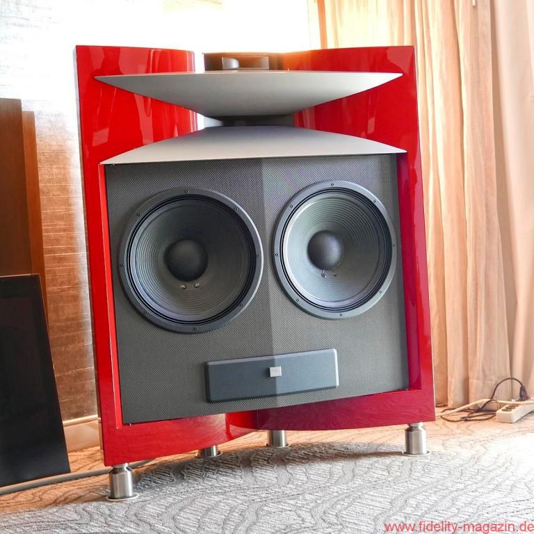

The 250 litre enclosure has two 380mm
drivers, one operating below 150Hz, the second
crossing over to a horn-loaded compression
driver augmented by a supertweeter
post-28079-0-34060600-1482057052_thumb.jpg post-28079-0-55201400-1482057123_thumb.jpg post-28079-0-43064600-1482057174_thumb.jpg

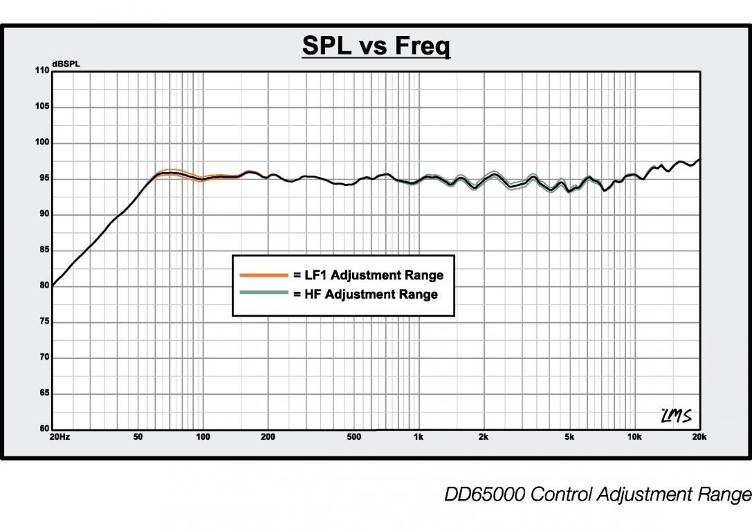

FINE ADJUSTMENT PROVISION
The basic configuration, then, is what JBL historically has referred to as an ‘augmented two-way’. In the 1950s and ’60s, JBL primarily built two-way systems with a 12in or 15in woofer crossed over to a large-format compression driver/horn combination. Some of the systems would be augmented by a UHF driver: in days past, JBL’s 075 ring radiator operating above 8kHz. Such systems would have only a single crossover point in the middle of the audio range, to minimise sonic degradation caused by the dividing network. In the DD67000 this occurs at 850Hz, as one of the woofers is blended to the 476Be compression unit. Both woofers operate below 150Hz, but only one of them extends up to the midrange crossover point. The second woofer operates solely at LF to around 150Hz, where it is rolled off at 6dB/octave.

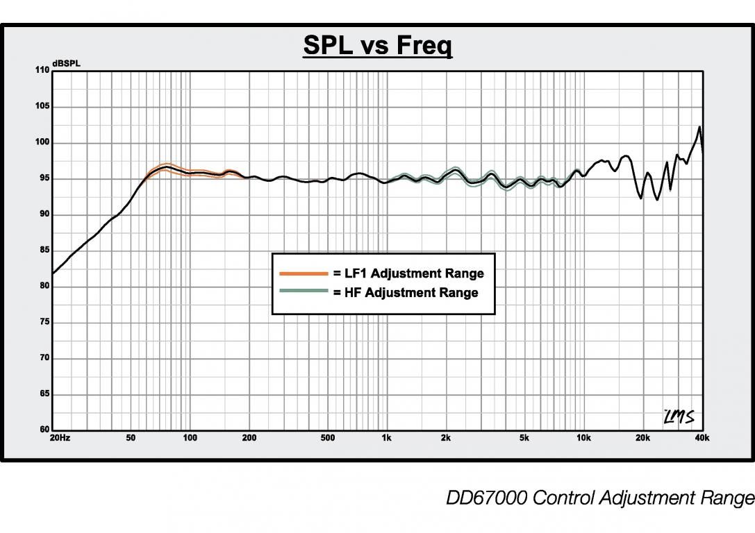

The cabinet is ported at the rear with a tuning frequency of 32Hz. Two 100mm-diameter flared ports are combined with the input connections on a three-piece diecast aluminium structure. Take off the grille and you’ll find a removable panel behind which are linking bars to determine which of the woofers operates up to the 850Hz crossover point (this should be set to be the innermost driver) and further links to disable the network for active drive with an external electronic crossover.
An HF switch is provided to tweak the 476Be transducer by approximately ±0.4dB over the 1-8kHz range. A second switch cuts or boosts the output level of the low-range woofer by 0.5dB in the 40-120Hz range, for in-room tuning.
post-28079-0-82485200-1482057633_thumb.jpg post-28079-0-90031900-1482057796_thumb.jpg
Cover plate on the baffle
conceals switches for tweaking HF/LF
levels, and links to hand the speaker and
post-28079-0-92135900-1482057885_thumb.jpg post-28079-0-55079000-1482058008_thumb.jpg
Sound: REALISM!
Almost every night became a party night during the time I played host to the Everests. And such was their astonishing resolution of fine detail, rediscovering gems each day in my music collection was like delving into new chapters from the Book Of Revelations. I invited several audiophile friends to hear them, most of whom went home gobsmacked, having experienced something of a hi-fi epiphany.
I didn’t just like them: I absolutely loved them. In the same way that the smaller K2 had me captivated by its remarkable clarity, the Everest similarly puts you in the hot seat of a studio control roombut with additional scale and effortless bass power and dynamics. Treble, in particular, is fabulously lifelike.
Play easy-on-the-ear recordings like ‘No Sanctuary Here’ from Chris Jones’ Roadhouses & Automobiles [stockfi sch Records SFR 357.6027.2] and you’ll certainly consider the sound ‘nice’ – as you wallow in rich, deep and thickly-textured bass, a warm midrange and appealingly delicate, sparkling highs. But there’s nothing sweet or delicate about the manner in which the Everest recreates the blast of a trumpet, the wail of a soprano sax, or the sound of wooden sticks striking percussion. The timbre and transient attack of instruments is shockingly real.
There is a downside: hearing the true nature of a recording can often result in disappointment. Stevie Wonder’s ‘Superstition’ from 1972’s Talking Book [Motown 157 354-2] was torn apart layer by layer by the Everest. Wanna hear how low-fidelity, tinny, and coarse the recording of the brass is? How about those biscuit-tin-lid drums? Admittedly the bass walloped away agreeably and the track boogied, but it sure sounded of its age, the Everest proving that ‘Superstition’ really isn’t a track with which one should judge the fidelity of a playback system.
But I soon lost count of the number of occasions the Everest had me transfixed by its honesty, as recordings I thought I knew intimately were exposed in a new light. My collection of hi-res audiophile recordings had me spellbound as the speaker divulged the true-to-life sounds of instruments and voices, and the acoustic settings in which they had been captured.
post-28079-0-54152000-1482059747_thumb.jpg post-28079-0-74589800-1482059777_thumb.jpg
‘The timbre and
transient attack
of instruments is
shockingly real’
post-28079-0-49618300-1482060202_thumb.jpg post-28079-0-77379700-1482060388_thumb.jpg
ALL THE SLAM YOU’LL NEED
As for rock-for-the-boys, Metallica’s eponymous black album sounded cosmic at 96kHz/24-bit ripped from DVD-Audio [Elektra 61113-9], as did innumerable prog-rock and jazz-rock masterpieces from the early 1970s. And playing Steely Dan’s classic Royal Scam [Japanese SHM-CD Geffen UICY-93519] while pressing hard on the loud pedal during the title track resulted in yet another of those countless ‘OMG’ moments as the Everest’s breathtaking clarity caused our jaws to drop into our laps. The myriad backing tracks in this studio concoction were laid out explicitly, the depiction of piano and trumpet spookily lifelike.
The Everest doesn’t require a brute of an amp to deliver deafening SPLs, but it is ruthlessly revealing of amplifier quality. It sounded great with my Levinson No.383 100W integrated, even more open and clear with Ayre’s beautiful AX-5 [HFN Jun ’14], and sublime with Levinson’s flagship No53 monoblocks [HFN Jan ’11] which were supplied during the review period to show the Everest at its best. The improvement the No53s wrought was particularly noticeable in the bass, with increased articulation. Curiously, the Everest’s low frequencies can appear ‘detached’ from the music. It took a while to realise that this is because of the speaker’s superlative bass control and no matter what mayhem is occurring at LF the rest of the range remains entirely unaffected.
If you want bone-crushing dynamics this speaker delivers in spades. If you’re chasing electrostatic panel-type soundstage depth and imaging, it provides that too. And if you’ve a penchant for enjoying rock/pop/dub/electronica at, ahem, realistic SPLs, the Everest supplies sufficient slam to be considered an offensive weapon. Seriously: a pair of Everests will fill a community hall with hi-fi sound without breaking into a sweat, never mind an audiophile’s listening room.
If you want music to sound ‘live’, this is where you’ll find it.
HI-FI NEWS VERDICT
Given suffcient room to allow them fully to give of their best, JBL’s flagship Everest DD67000s won’t fail to blow you away. They allow forensic inspection of recordings and deliver revelatory detail, as if you were sitting at the mixing desk in a studio control room, yet without any of that brittle treble, or ‘matter-of-fact-ness’, often experienced from studio monitors. These Everests sound simply awesome.
Sound Quality: 90%
post-28079-0-70303500-1482060473_thumb.jpg post-28079-0-65498500-1482059998_thumb.jpg post-28079-0-52657500-1481483688.jpg

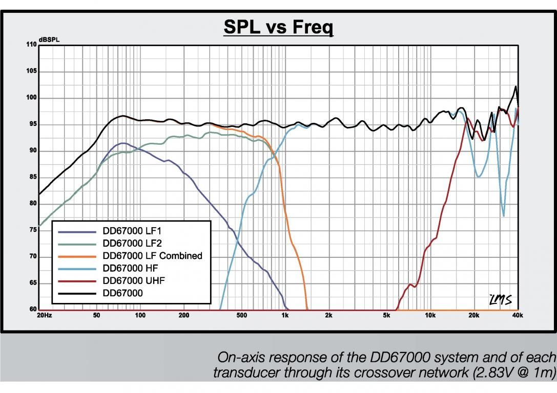

HI-FI NEWS SPECIFICATIONS
Sensitivity (SPL/1m/2.83Vrms – Mean/IEC/Music): 93.2dB/93.6dB/93.8dB
Impedance modulus min/max (20Hz–20kHz): 4.5ohm @ 20kHz / 24.5ohm @ 52Hz
Impedance phase min/max (20Hz–20kHz): –60° @ 62Hz / 23° @ 43Hz
Pair matching (300Hz–20kHz): ±1.9dB
LF/HF extension (–6dB ref 200Hz/10kHz): 43Hz / >40kHz/>40kHz
THD 100Hz/1kHz/10kHz (for 90dB SPL/1m): <0.1%* / 0.1% / 0.1%
Dimensions (HxWxD): 1111x965x469mm
Weight: 302 lb (137kg) without grille/ 312 lb (142kg) with grille
* - bass distortion was extremely low at 0.02% for 90dB SPL at 1m at 100Hz – amazing! KH

Fajny set z 2016 r. w hotelu ''InterContinental Seoul COEX'' :
JBL Project EVEREST DD67000 (JBL 1501AL-2 x2, JBL 476Be, JBL 045Be-1) + Mark Levinson Nº536 Monaural Power Amplifier x2, Mark Levinson Nº52 Reference Dual-Monaural Preamplifier, dCS Rossini Player & dCS Rossini Master Clock – 2016 하이엔드 오디오쇼
post-28079-0-74589800-1482059777_thumb.jpg post-28079-0-14334100-1482357427_thumb.jpg
Kapitalnie gra z systemu audio, nawet lepiej niż rejestracje grajków na żywo. Muzyka organowa, i maksymalny realizm / Live – na drugim filmiku:
Zaloguj się, aby zobaczyć treść (możliwe logowanie za pomocą ) – pierwszy to prezentacja systemu wyświetlana z projektora. Tutaj można posłuchać dłużej, pierwszy filmik:
Zaloguj się, aby zobaczyć treść (możliwe logowanie za pomocą ) – toż to tam na żywo opad szczęki maksymalny.
Monobloki Nº536 na platformach Symposium Ultra Pro Ampstand. Przedwzmacniacz Nº52 i player+zegar dCS'a na stolikach Music Tools ISOstatic grand.
Okablowanie ktoś rozpozna – kable zasilające, sygnałowe i głośnikowe :
… głośnikowe to mogą być Kimber Kable Select KS 6068
W Korei Płd. ten sam dystrybutor
Zaloguj się, aby zobaczyć treść (możliwe logowanie za pomocą ) ma marki: JBL, Mark Levinson, Boulder, dCS, Wilson Audio, Meridian, Magnum Dynalab, Kimber Kable, WBT.

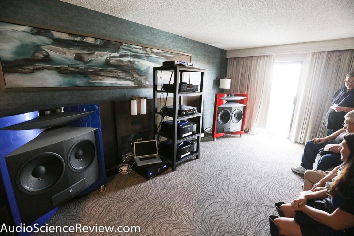

Od tego samego dystrybutora, w tym samym czasie w innej sali był drugi system. Wilson Audio Alexx + Boulder 3060 Power Amplifier, Boulder 2110 Preamplifier, dCS Vivaldi (transport, DAC, upsampler, clock):
Takie sobie kolumny Alexx. Jak to Wilsony narzucają własną farbę / manierę, jakby chciały urabiać dźwięk aby był niby przyjemniejszy, a na dłuższą metę jest nudniejszy, bo jest zaokrąglony, przydymiony i poluzowany – tylko na tyle pozwalają ich przetworniki sypiące zniekształceniami, szczególnie na średnicy, na wysokich też mocno przeciętnie. Choć są tacy co lubią takie nieprawdziwe granie jak to było z Alexx + Dan D’Agostino Momentum M400, MIT speaker cable, MSB Select DAC II, Laptops+JRiver, Dan D'Agostino Momentum phonostage, Spiral Groove SG1.2 Turntable.
WA Alexx - THD 100Hz/1kHz/10kHz (for 90dB SPL/1m) 0.1% / 1.3% / 0.4%:
Zaloguj się, aby zobaczyć treść (możliwe logowanie za pomocą ) a przecież nie było 96dB-100dB czy więcej.

''B&W 800 D3'' + Pass Labs XA100.8, Pass Labs XP-30, MOON Nēo 280D
W tych i stopień wyżej kolumnach to już można się doszukać wyczynowych aspektów.
