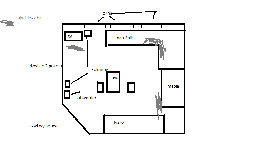

Witam ma ktoś pomysł gdzie indziej mogę postawić subwoofer by bas był bardziej słyszalny w okolicach ławy i foteli(środek pokoju).Ewentualnie zmiana położenia kolumn.Rysunek trochę nie pod wymiar,ale najważniejsze widać.Kolumny duże podłogówki a sub masywny trudno mi go przestawiać z miejsca na miejsce.

Ewentualnie zmiana o 90 stopni ławy i foteli ;-(
Kolumnę P dałbym na ścianę przy drzwiach ( będzie bardziej w fazie ) a suba na jej miejsce.
I pewnie wtedy bas byłby lepszy na fotelu z lewej strony - dalej od suba.

Do muzyki by było spoko,ale już z tv ciężko w oglądaniu.
Prawy dolny róg schematu - kąt pomiędzy łóżkiem i meblami.
Nawet sobie szklaneczkę postawisz na nim, tylko uważaj, by przy głośnym graniu nie rozlała się zawartość :-)

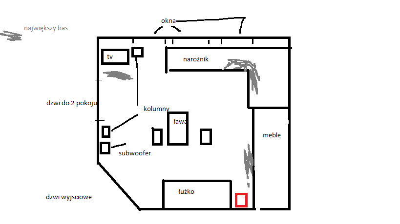

Rysunek pierwszy trochę nie dokładny sub by stał w tym miejscu zaznaczony na czerwono.By był tak jakby trochę schowany.
W takim wypadku suba będę miał za plecami czy nie wpłynie to na odsłuch?
Ależ wpłynie. Pozytywnie. Scena się powiększy i wszystko zyska trochę swobody. Odsuń jak najdalej za plecy, może być pod samą ścianą...
Cięcie najwyżej na 100 Hz. W razie potrzeby sprawdź ustawienie w przedziale 70 - 90 Hz.
