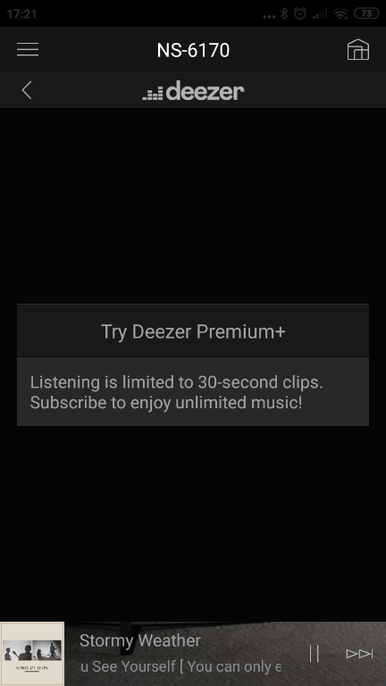

Ja mam problem z Dezeerem. Mam wykupiony pakiet hi-fi i powinno być Flac 16 bitów 1411 kb/s i tak było. Od pewnego czasu jest najbardziej prymitywna mp3. Bezpośrednio z aplikacji Dezeera na ucho jest to samo.
Hidden Content
Jeśli występuje u Ciebie taki problem to zgłoś się do pomocy technicznej Deezer. Dość szybko odpisują jak na zagraniczny support. Miałem Deezer Fi-Fi i problemu z flac i z subskrypcją nie było.
Odpowiedź była błyskawiczna i to "żywego" człowieka. Po kilku wymianach zdań, zresetował mi konto, zmieniłem hasło, wysłał mi taki poradnik:
Hello Slawaomir,
I unlinked all device from your account , can you try the following steps please:
Here's what you can do:
Log out of Deezer on all devices it might be logged in
Get a new password for the account slawomir.gnat@gmail.com on this link
Delete Deezer from the Onkyo app
Turn off your device for 1-2 minutes
Turn it back on
Add Deezer to the Onkyo app
Login with your new password
If you still have the issue , please contact Onkyo support directly and ask them if your model support Hifi.
Best regards,
Kaltum
i działa 🙂
