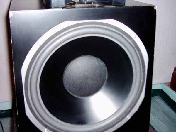

Witam. Chciałem prosić o pomoc. Otóż od jakiegoś czasu posiadam kolumny ESS AMT 1B. Problem tkwi w tym, iż głośniki basowe (12" polipropylen) mają zniszczone resory piankowe. Pytałem na wolumenie w Warszawie człowieka który się tym zajmuje, czy był by w stanie je naprawić, lecz on odparł, że nie może wymienić samego resoru. W związku z tym proszę o radę co mam zrobić (nie chcę wymieniać całej membrany). Proszę o namiary na specjalistów w tej dziedzinie z Łodzi i Warszawy.

na allegro powinieneś znaleźdz kogoś kto sprzedaje takie zawieszenia
Zaloguj się, aby zobaczyć treść (możliwe logowanie za pomocą ) tylko do tych głośników jakie są w tej kolumnie może być problem...
Dzięki, ale niestety do tych głośników nie pasują żadne z ogólnodostępnych zawieszeń. Podejrzewam, że trzeba by było sprowadzać ale skąd? Z Ameryki mi sie nie uśmiecha, ale może ktoś wie czy w Polsce jest jakaś firma zajmująca się tym?
niestety nie znam żadnego miejsca w którym mógłbyś coś takiego znaleźć. podejrzewam że wymiana membran Cie nie ominie:( możesz zajżeć na czata, tam może kogoś znajdziesz, kto się w tym orientuje i bedziesz sie mógł szybciej porozumieć niż na forum

Odnawiam wątek, ponieważ właśnie udało mi się naprawić moje ESS-y. Niezmiernie dziękuję koledze Parsecowi za zbawienny link - było trochę problemów z zamówieniem, jednak wszystko dobrze się skończyło. A efekty renowacji widać na zdjęciach.
Pozdrawiam :-)
[obrazekLUKASZ-261060_1.jpg] [obrazekLUKASZ-261060_2.jpg]
