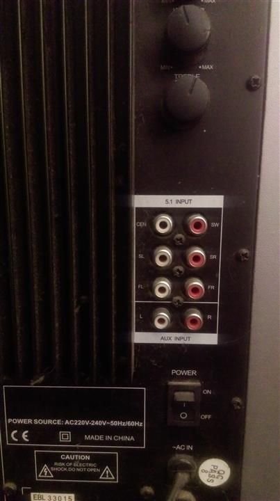

Posiadam stare kino domowe nie mam do niego żadnego okablowania. Chciał bym je podłączyć pod mój TV samsung UE48J5600.
Kino domowe to Everest z1000.
Jakiego kabla użyć by to działało?
Podpiąłem zwykłe złącze czincze
Hidden Content
Zaloguj się, aby zobaczyć treść (możliwe logowanie za pomocą ) jednym wtykiem do TV AUDIO R i L a drugą stroną AUX INPUT w subwooferze wybrałem w TV wyjście audio/optyczne bo mam do wyboru jeszcze TV i bluetooth i nie działa. :(

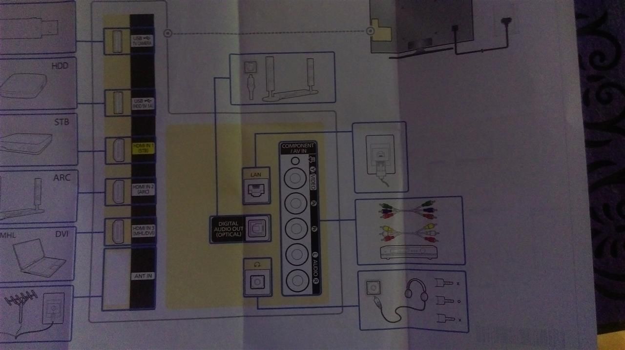

A ok czyli takie urządzonko kupię i będzie ok a czy będzie wtedy dźwięk 5.1?
A co to jest to Coaxial? Czy to też mam jakoś wpiąć?
Bo rozumie, że z TV Digital Audio OUT wpinam kabel do tego konwertera w Toslink i z wyjścia konwertera czinczem podwójnym wpinam się do AUX INPUT?

Na 5.1 bym nie liczył ale zerknij do instrukcji z TV jakie parametry ma wyjście cyfrowe. Zapewne max 2.0 ale niekiedy jakies proste Dolby Digital 5.1 też podobno leci.
W twoim przypadku ograniczeniem jest kino bo AUX to tylko 2.0. Masz tam co prawda też wejście multichannel ale za bardzo z TV to go nie wyprowadzisz. Ewentualnie można sprobować by taką maszynką :
Hidden Content
No ale to juz kombinowanie.
Coaxial Cie tu nie interesuje , nie masz nigdzie takiego złącza.

Znalazłem na stronie samsunga takie info jak na fotce. Gdzieś w ustawieniach dźwięków natknąłem się na możliwość włączenia dolby digital 5.1 ale włączyć mi się nie chciało pewnie trzeba mieć wpiety zestaw osobnych głośników.
Czy ten konwerter jest dostępny np w jakiś marketach ewentualnie jakieś sklepy z rtv agd? Jutro się wybieram do Rzeszowa i bym kupił.
