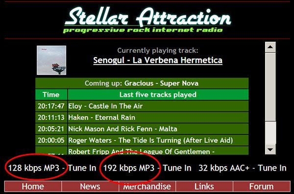

Połączyłem X45 z moją ulubioną internetową stacją radiową, która nadaje MP3 z przepływnością 128 kb/s (lub na innym porcie 192 kb/s). X45 twierdzi, że to jest jakość CD (44,1 kHz, 16 bitów), ale jednocześnie prawidłowo rozpoznaje MP3 z przepływnością 128 kb/s:
