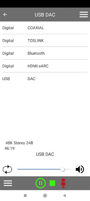

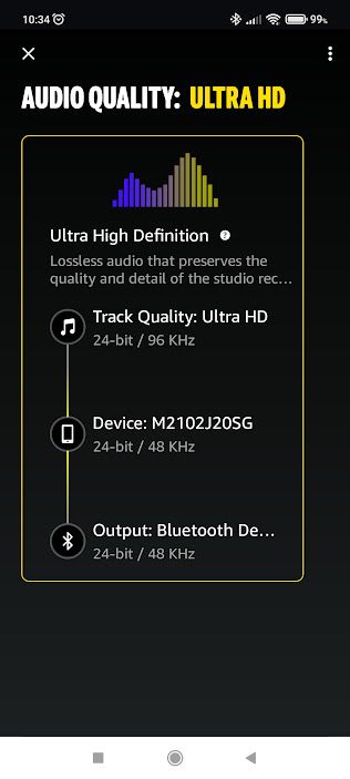

Mam takie pytanie, może ktoś już to przerabiał. Użytkuję N25. I zacząłem używać Amazon Music. Odpalam MusicX Neo, loguję się do Amazon Music i mam takie parametry odtwarzania
Zaloguj się, aby zobaczyć treść (możliwe logowanie za pomocą )   Jak odtwarzam z "telefonu" z aplikacji Amazon Music bluetoothem to jest tak: Screenshot_2022-11-11-10-34-50-768_com.amazon.mp3.thumb.jpg.d1e31ccf0eca265b1cbf8d9a5e4ccac9.jpg Rozumiem, że to ograniczenia sprzętowe telefonu. Jak odtwarzam z laptopa po USB to jest tak:Screenshot_2022-11-11-10-30-03-372_com.novatron.musicxand.thumb.jpg.d0b95a5a8823a399c8dcf8e3ed9a874c.jpg I to też rozumiem ograniczenia sprzętowe. Ale odtwarzając za pomocą MusicX Neo Z Amazon Music nie powinienem mieć jakości jaka jest dostępna tzn. : Flac 96kHz/24 bit zamiast AAC 44,1 kHz/32 bit 12 bit  ( dlaczego podwójna wartość bit?)?
Powinieneś. Nie mam Amazon music więc nie sprawdzę na moim X45 jak jest ale masz taki sam problem na innych serwisach ? Np na Tidal ?
Jak korzystamy z Neo to komórka jest tylko pilotem i powinien natywnie grać
Z innymi serwisami nie ma problemu. Tzn. z tidalem i spotify. Wiem, wiem spotify się nie słucha. 🙂 Tylko sprawdzałem. Ale Amazon mnie intryguje, chyba jest dość fajny, ale AAC?
Z innymi serwisami nie ma problemu. Tzn. z tidalem i spotify. Wiem, wiem spotify się nie słucha.  Tylko sprawdzałem. Ale Amazon mnie intryguje, chyba jest dość fajny, ale AAC?
To wygląda na błąd w firmware że niewłaściwe rozpoznaje format pliku z tego serwisu. Pewnie poprawia Boni Amazon się rozwija i pewnie większą ilość użytkowników będzie miał.
Ja głównie słucham Tidal ale konto na Spotyfy też mam
