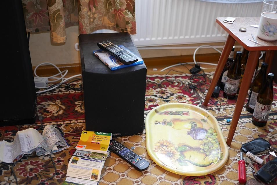

Podaję link do licytacji suba używanego . Mam taki , ale to nie ja sprzedaję . Polecam bo jest np. na pewno lepszy od JBL 250 . Wiem o tym .
To moje zdjęcie ( trochę bałaganu po niewielkim piciu hahahahaha ) .
Czym przejawia sie jego wyższość nad JBL 250? Pytam bo sam jestem zainteresowany 250. ewentualnie 150.
Pomimo że DT jest mniejszy , to bas jest w nim niższy . W swoim systemie KD mam częstotliwość fazy odcięcia ustawioną na minimum ( w amplitunerze KD dla suba 40 Herców , odpowiednia głośność ) . Bas jest słyszalny , " lepiej go czuć " i jest wtedy gdy ma być .
W stereo suba nie potrzebuję . Jeśli do stereo to trzeba częstotliwość zwiększyć i zgrać kolumnami frontowymi . Kiedyś sprawdzałem jak jest w stereo ( ustawiłem w amplitunerze na " wzmacnianie sygnału stereo " , nie zauważyłem żeby bas nie nadążał za muzyką . OCZYWIŚCIE TO TRZEBA DOBRZE SKALIBROWAĆ .
Muzyki słucham ze wzmacniacza zintegrowanego stereo . Mam połączenie KD ze wzmacniaczem stereo .
Edytuję: mój sub stoi na 12 metrach , na 15 na pewno da radę .
Jaka jest różnica w efekcie dźwiękowym podczas filmu między wzmakiem stereo a amplitunerem KD tego nie wiem .
