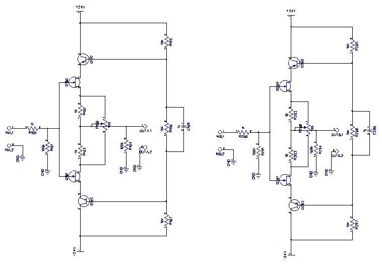

Witam. Jestem w trakcie budowy swojego własnego "zestawu hi end" w skład którego wchodzą niemal skończone kolumny podłogowe, wzmacniacz LM3886 (lubię jego granie) oraz mały DAC na PCM2704 w aluminiowej obudowie. Chcę pomiędzy wzmacniacz a DAC wpiąć bufor. AVT2464 w wersji na dwóch tranzystorach już słuchałem i to co robił z LM3886 bardzo mi się spodobało.
Pytanie jak ten kit AVT miałby się do bufora Pass'a? Czy byłby lepszy? Ktoś robił porównanie?

Mówisz w avt o drugim stopiniu czyli wtórniku? Zarówno w jednym jak i w drugim przypadku można się pozbyć kondensatora wejściowego.
Na mosfetach ma mniejszą impedancję wyjściową i lepiej sobie radzi z większymi sygnałami na wejściu tzn mniejsze ma zniekształcenia - kiedyś mierzyłem.
Jfet ma mniejszą pojemność na wejściu, mniejsze szumy własne, większą impedancję wejściową - to dlatego że jfet na wejsciu stosuje się przeważniej 100k a mosfetach powiedzmy 10k-20k.
Jak uważasz że konieczny jest bufor na wejściu LMa i sygnał byłby z np. z CD to ja bym zastosował raczej Jfetowy wtórnik. Gdyby był mi potrzebny wtórnik z dużym prądem wyjściowym a na wejściu miałbym dużą aplitudę większą od 2V to bym zastosował mosfety.

I jeszcze jedna sprawa - dotyczy tego kitu - nie potrzebujesz na wyjściu tak wielkiej pojemności gdyż impedancje wejściowa którą ustalisz w tym LMie (pewnie 10k-20k) nie będzie przecież taka jak słuchawek ale znacznie większa. A więc możesz zastosować lepsze kondensatory na wyjściu tego bufora np. zamiast elektrolitów foliowe
Witam. Do Jfeta zamówię elementy i zobaczymy jak to wyjdzie. Obudowę projektuję tak aby w razie potrzeby wymienić układ na coś innego. Tak jakby modułowa konstrukcja.
A co do AVT to kondensator C3 zastąpić jakimś dobrym foliowym tak? Ogólnie mam go zmontowanego na szybko w pająku na dosyć dobrych elementach, rezystory Dale kondensatory Nichicon KW i KZ (LM jest na 10k)
