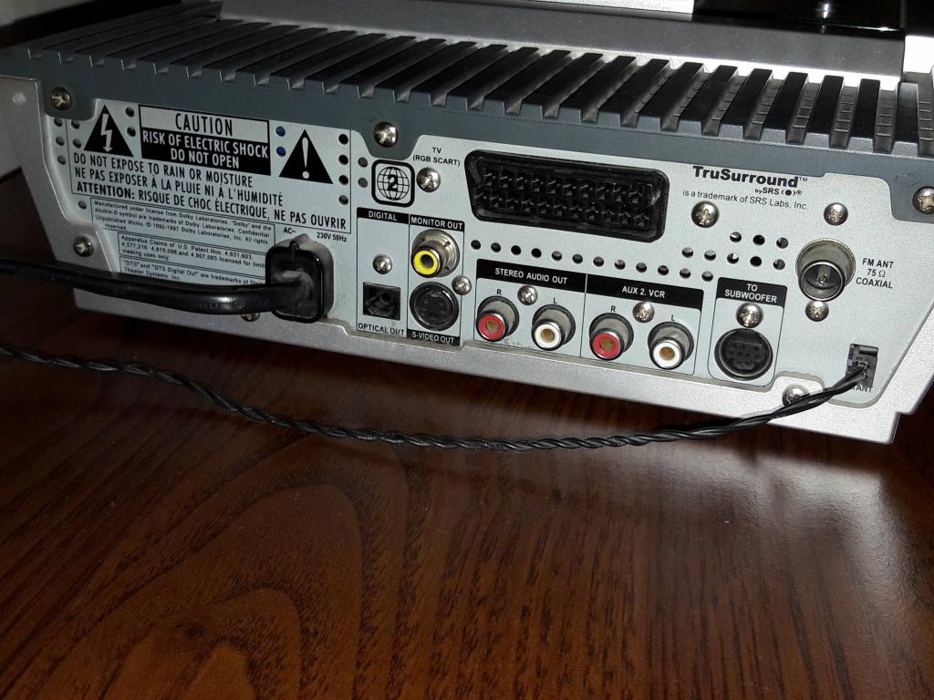

Witam, tak jak w tytule mam pewien problem. Chciałbym podłączyć swoje stare kino domowe Thomson CS1200VD do Telewizora LG 42LD550. teraz pytanie jaki kabel kupić oglądając TV dźwięk leciał z głośników kina domowego? Nie wiem czy kino ma taką opcje żeby działało przez TV. Czy może trzeba kupić jakąś przejściówke? Proszę o waszą pomoc i konkretne odpowiedzi oraz linki z kablami.
Zdjęcia wejść kina i TV poniżej.

Nie ma zlacza optycznego w tym tv?
Jak nie ma to musisz polaczyc kablem rca.
Nawet jeśli złącze optyczne jest to co to da ? Z tego co widać KD ma tylko Optical Out ;)
AUX L R kina z audio out L R telewizora - jeśli takowe jest. Jeśli nie ma to lipa.

Mały jack na 2RCA. Jedyne wyjście dźwięku które pokazałeś na zdjęciach to wyjście słuchawkowe. Ale może jest w TV tzw. eurozłącze SCART i z niego możesz wyprowadzić audio. Jeśli chodzi o wejście w kinie domowym to sprawdź czy AUX2VCR to wejście sygnału czy wyjście. Jeśli tylko wyjście to lipa. Zostaje SCART w kinie tylko czy przyjmuje on dźwięk na wejściu by puścić na głośniki. Powinien. Jeśli tak to kabel SCART-SCART.
Kina mają zwykle TYLKO wyjście przez scart ( czy euro ).
Jedyne rozwiązanie ( jeśli na fotkach są wszystkie złącza ) to kabel mini jack ( słuchawki )
rozszyty na dwa kable cinch do AUX kina.
Jak jest SCART ( a chyba jest ) to z wyjścia fonii L i R tego złącza na AUX jw.
Są takie przejściówki w handlu.
Ten telewizor nie ma wyjścia dźwięku przez SCART.. zresztą nie tylko ten. Nie ma też wyjścia analogowego - poza słuchawkowym, do którego nie da się podłączyć w/w kina domowego (za niski poziom napięcia) będzie za cicho.
Jedyna opcja to kupić przetwornik DAC - TV na tylnej ściance ma wyjście optyczne (na zdjęciu w/w jest bok TV). Np Fiio D03.
PS. Co to za kino domowe - nie widzę wyjść na głośniki.
Głośniki satelitki podłączane są do suba a sub do gniazda sub.
Na fotkach tego TV widać przy gnieździe SCART oznaczenie dwukierunkowości in-out więc stąd moja ocena sytuacji. Nic nie wychodzi z TV na Scarcie? Aż muszę zobaczyć serwisówkę tego TV. Fajnie jakby kolega zakładający temat coś napisał, podłączył, sprawdził itd.

Musisz się zaopatrzyć w taką kostke i kabek 2 razy chinch z obu stron.Kostke podłanczasz w telewizorze a delej chinchami do kina w wejście aux.Powinno takie rozwiązanie działać.Ja bynajmniej mam tak i działa w 100%.Nie będzie tobie działać tylko dzwięk z podłączonego do tv pendriva.
Z tv dźwięk wypuść optykiem do taniego dac z Aliexpress lub Allegro- ceny zaczynają się od 20 zl. Dalej z dac do kina 2x cinch do wejścia audio in. Prościej i lepiej się nie da.
A masz en sam model TV - ja mam LG 42LD650 i dźwięku na SCART nie ma - podobno ma być gdy TV jest w trybie analogowym - cokolwiek to znaczy.
W trybie analogowym.Czyli tak jak pisałem z programów analogowych(telewizja kablowa i naziemna cyfrowa) cyfrowa z dekodera jak i film odtwarzany z pendriva nie będzie ci działać.Jeżeli ma działać pozostaje tylko jak kolega prolick pisze zakup dac-a.
