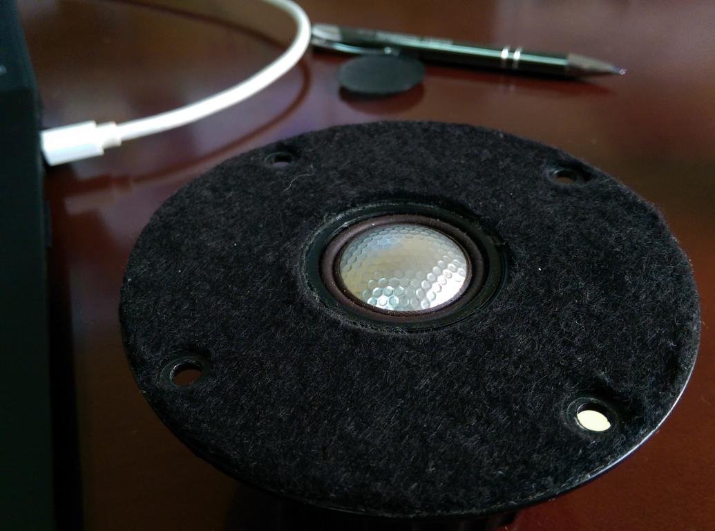

Posiadam Audio Physic Avanti II, w których zaczął przy większej głośności szeleścić głośnik wysokotonowy.
Posiadałem już kilka modeli AP i muszę przyznać, że lekko zaskoczyłem się faktem, iż w kolumnie tej klasy siedzi prawdopodobnie przetwornik z AP TEMPO 2.
Uszkodzony przetwornik to Seas 25 TAFC/GW - APH H 864 6 Ohm.
10,4 cm srednica płytki, 7cm szerokość kosza, 5cm głebokość kosza. 2,4 cm średnica widocznej alu kopułki.
Interesuje mnie znalezienie nowszego odpowiednika bądź odpowiednika montowanego w Calderach (trafił do Avanti century).
Czy ktoś ma pomysł na taką operację?
Na foto już bez czarnej siateczki ochronnej.

Ja miałem podobnie w usherach 5550, troszkę uciekła cewka z osi, musiałem metodą prób i błędów luzować/dokręcać śrubki, bo w nim akurat żadnej regulacji się nie dało zrobić. Może u ciebie też spróbować odkręcić front i wyśrodkować cewkę. Tylko ten filc będziesz musiał oderwać, bo pod nim są pewnie śrubki.
Sądząc po numerku H są to stare głośniki SEAS. Taki modyfikowany dla AP model 25TAFC/G. Napewno jest inna puszka coś na wzór tych z droższej serii Excel. Możliwe że front jest też aluminiowy. I na pewno kopułką ma inna powierzchnie w głośnikach standardowych jest gładka. Więc może być to całkowicie inny głośnik ale nazwany przez Seasa tylko podobnie do standardowego. Micmoj może mieć racje sprawdź zanim zmienisz ... Ale ja obstawiałbym przegrzanie cewki i rozwarstwienie się. Taki głośnik lada moment się spali.
Zmiana głośników na inne nawet dużo lepsze bo myślę że warto, bo Tam zdaje się na średnicy gra magnezowy Excel. WYmusza spakowanie kolumn na paletę i wysłanie do jakiejkolwiek dobrej pracowni akustycznej lub cenionego specjalisty DIY. Konstrukcje trzeba przefiltrowac ponownie. Nowe zwrotnice.
Skoro zapadnięta to cewka się zaklinowała. To tez by potwierdzało powyższe przypuszczenia. A skoro aluminiowa kopułka połączona z cewką się odkleiła od zawieszenia to już fatalnie. ponowne klejenie zmieni małą wagę membrany co z kolei zmieni parametry. A skrobanie starego kleju skończy się zniszczeniem głośnika. Raczej głośnik już nie do uratowania.
zgadzam się z kolegą wyżej, ten głośnik już nie nadaje się do naprawy, tylko kupno nowych + pomiary.

Przecież użytkować nie możesz. Nawet żeby je sprzedać to i tak musisz naprawić. Albo zdobyć cały oryginalny głośnik, albo spróbować zdobyć cewkę do niego (może napisać do producenta lub seasa) albo wymienić na co innego co się wiąże z przeprojektowaniem.
Bardziej skłaniam się ku sprzedaży z jasno opisanym stanem, po dobrej dla kupującego cenie, tak, żeby zainwestował sobie i zrobił je na lepiej niż oryginał (to nie będzie trudne biorąc pod uwagę klasę oryginalnego przetwornika).
