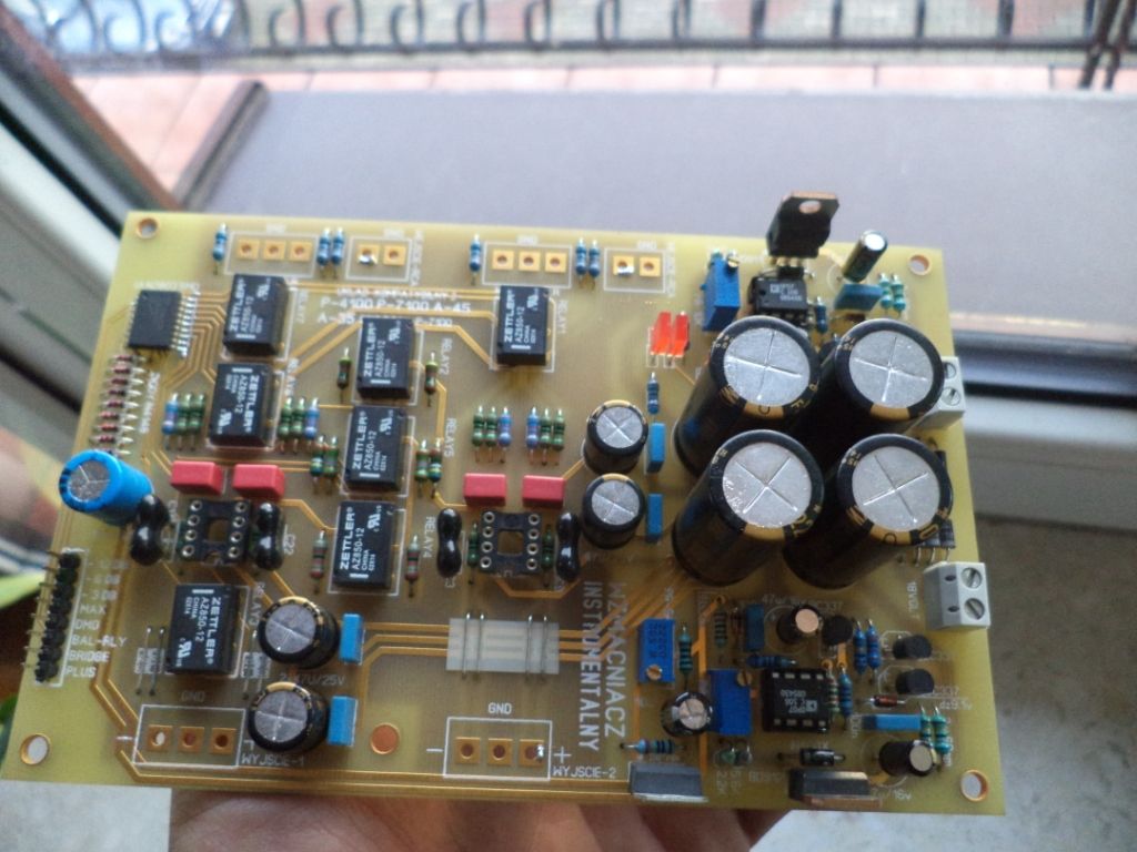

Krzych podobny układ zasilacz od dawna stosuje w płytkach wzm instrumentalnego . Z małymi ulepszeniami. dobre ale .
- musisz wziaść pod uwagę ze taki układ będzie składał przeciętny kowalski który lutownice trzyma pierwszy raz w reku , a Lt-ki lepiej wypadły, testowaliśmy to .

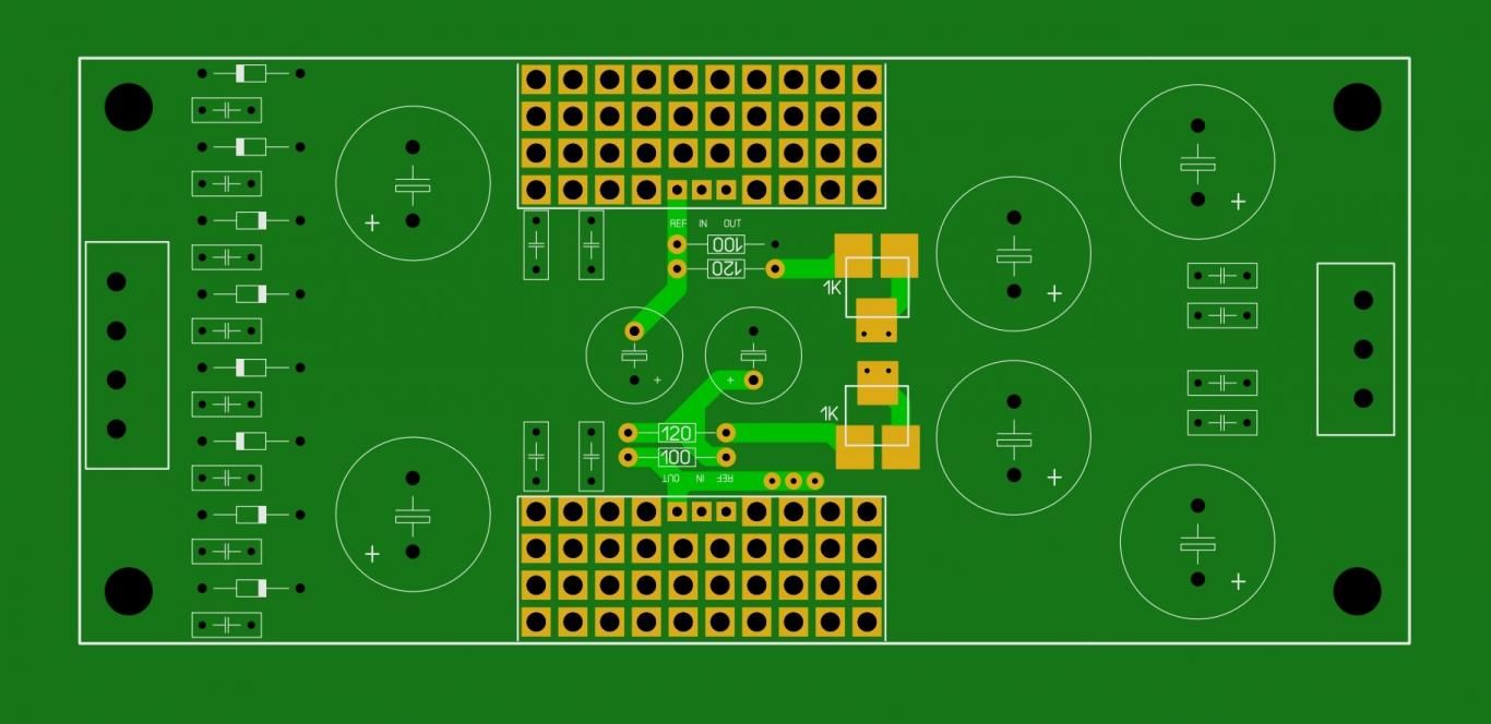

Panowie to moze krótka piłka bo bedziemy dywagować do wiosny :
Kto jest chętny na płytki która pokazał Grzegorz - lista - zamawiamy i po sprawie. Projekt sprawdzony.
