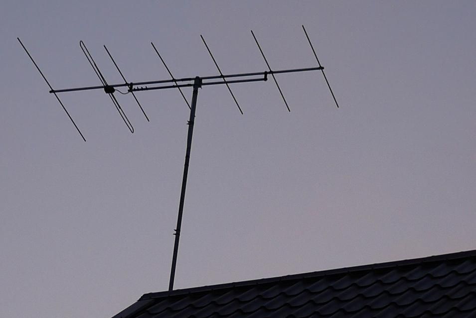

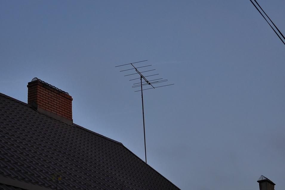

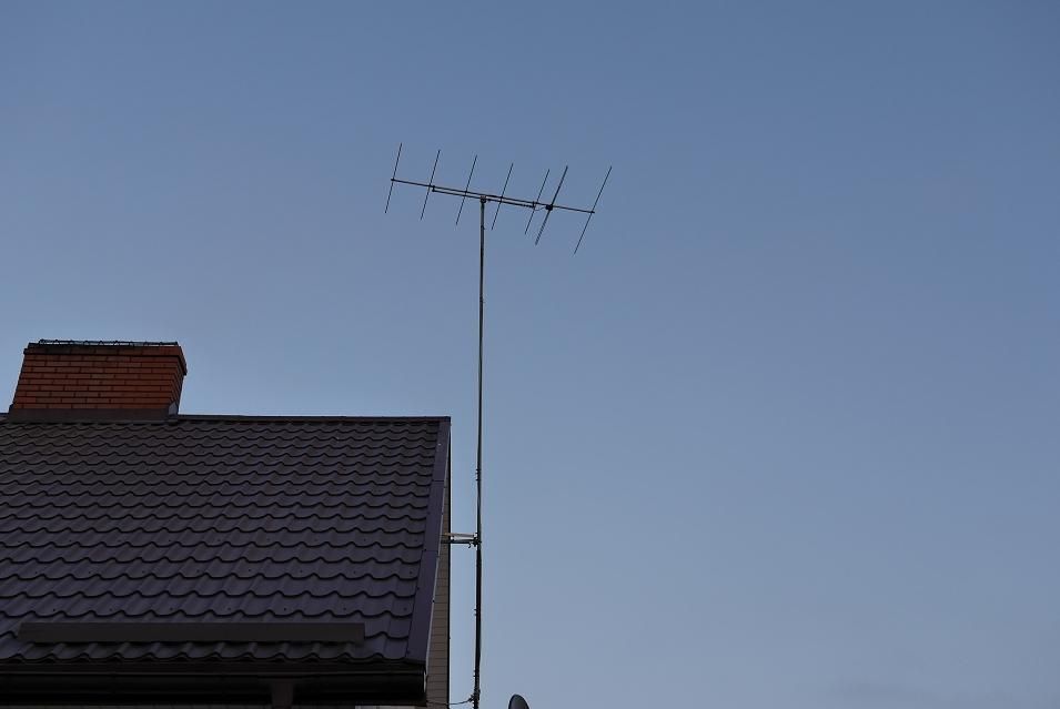

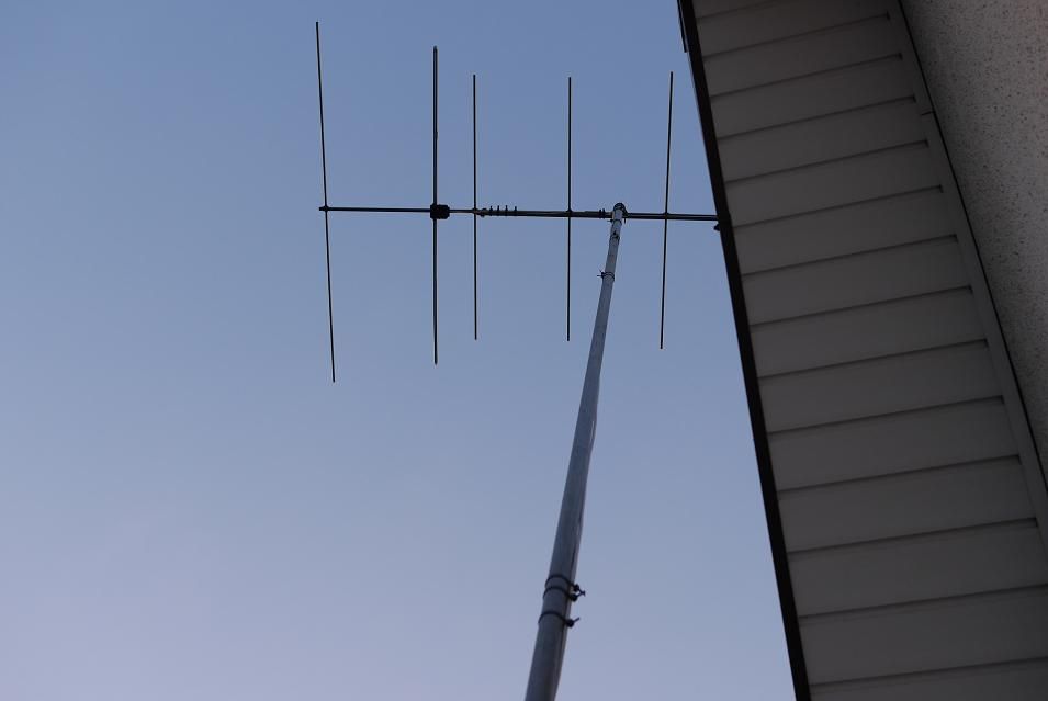

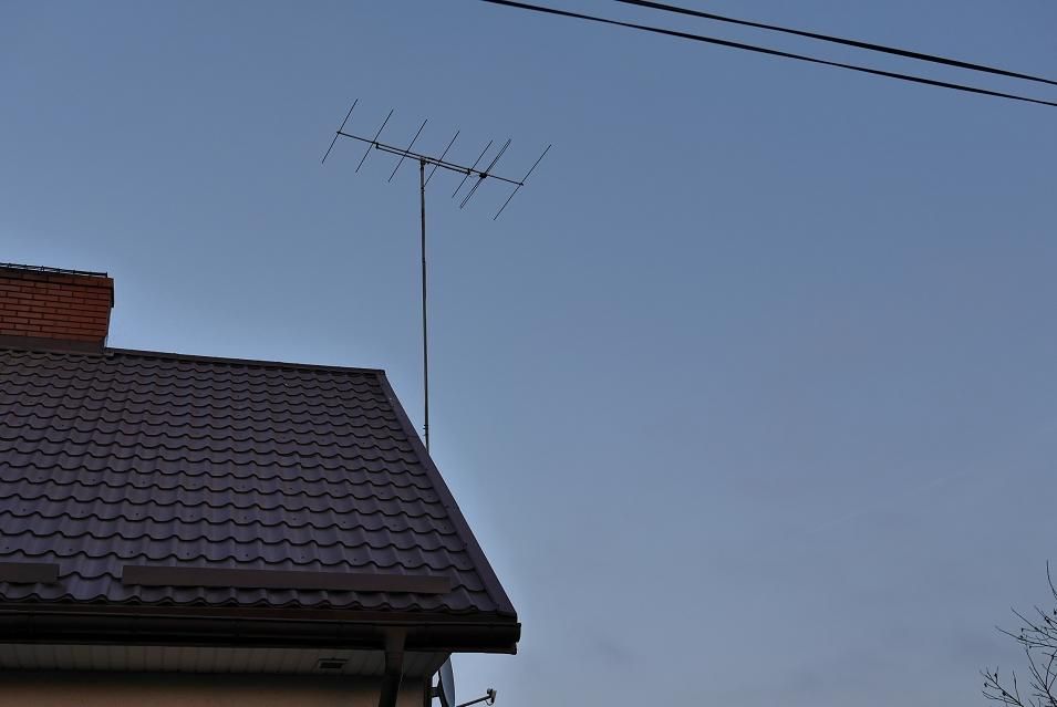

Oto moja antena zamocowana do barierki balkonu . Kto potrafi ściągnąć pod kątem taki masz z anteną ? Wiem , wiem czester sposobem .
Załóżmy wątek " Nasze instalacje antenowe , niech nas zobaczą "

Nadrabiam zaległości i pokazuję swoją instalację:
Na maszcie 2 anteny, obie pasywne, wyłącznie z symetryzatorami. do nadajnika tv blisko, więc nie ma o czym gadać, natomiast z radiem jest różnie- małe nadajniki lokalne R. Gdańsk i RMFMax, oczywiście nie może zabrakąć Maryśki, bo gdzie nie ma nadajników tego tałatajstwa? Podejrzewam, że 90% to nielegalne, bez zgłoszenia do odp. organów:-(
Do rzeczy- odbieram radio z Gdańska i Bydgoszczy, łapię zaszumiony Pelplin, Olsztyn. Antena dookólna, zwinięty dipol daje sobie radę. Z obu anten sygnał jest sumowany i pojedynczym przewodem schodzi do instalacji domowej. Chciałem puścić indywidualnymi przewodami, ale przepust przez ścianę okazał się za wąski (dochodzi przewód kablówki i internetu.) Pomimo, że Kwidzyn leży pośrodku trójkąta Gdańsk-Bydgoszcz-Olsztyn, stacje, których słucham są dobrej jakości i da się ich słuchać bez nerwa. Nawet podwójne przejście przez sumator/ rozdzielacz nie wpływa zbytnio na jakość sygnału.
