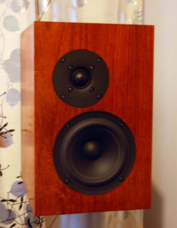

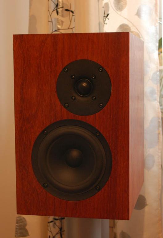

Obudowa, kompletnie klasyczna, bez żadnych udziwnień, zwykły prostopadłościan o wymiarach zewnętrznych 210x330x300. Zrobiony z mdf-u o grubości 22. Całość sklejana klejem Soundal 64A. Fornir „bloodwood”, klejony klejem Pattex Classic, wykończenie dwoma warstwami wosku bezbarwnego. W środku na każdej ściance filc oraz dodatkowo dwa kłębki z wełny poliestrowej.
Wymiary frontu 210x330, głośnik wysokotonowy umieszczony w odległości 80mm od ściany bocznej i 95mm od ścianki górnej.

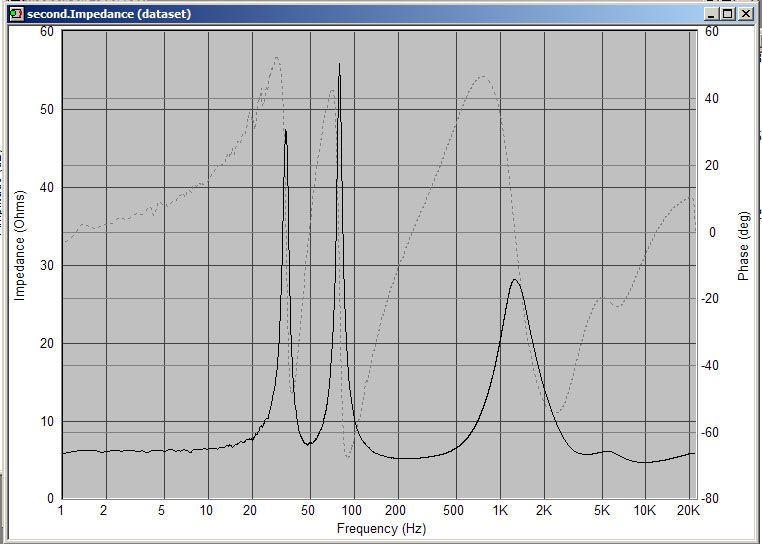

Objętość netto 11l, strojona do 48Hz (tunel Polink 900030 skrócony do 10cm).
Gotowe monitorki wyglądają tak:

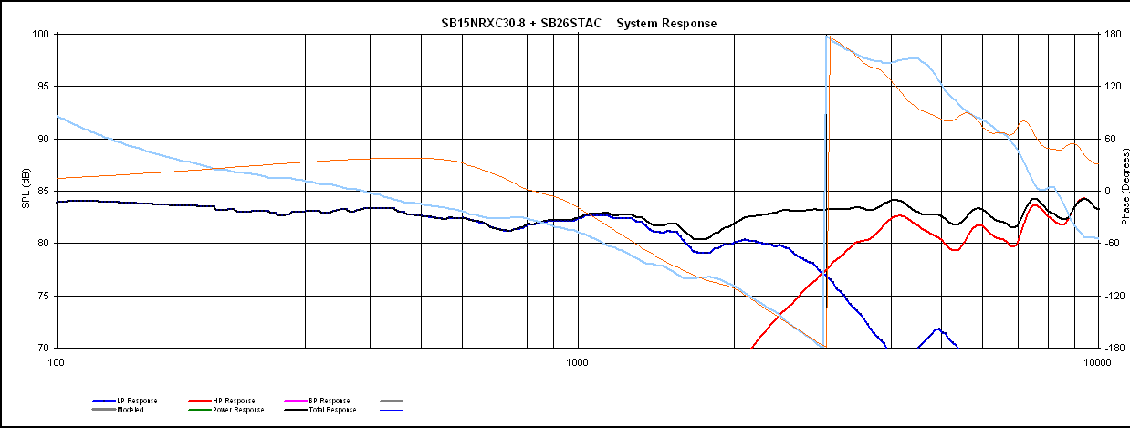

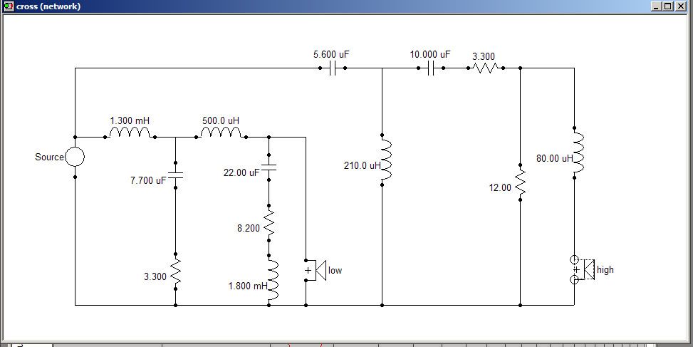

Zwrotnica jest asymetryczna, w celu niwelacji offsetu głośników. Wysoki – trzeci rząd akustyczny, niski – pierwszy (choć na to nie wygląda :). Pułapka przy wooferze koryguje dyfrakcję na ściance przedniej przy 1kHz oraz pomaga w korekcji BS. Równoległym rezystorem w L-padzie możemy ustawić poziom wysokich, a jeśli ktoś chciałby lekki dołek 1-2dB w okolicach podziału wystarczy zmienić pierwszy kondensator na 4,7uF. Reszty bym nie ruszał. Przy wartościach na schemacie cała charakterystyka mieści się w przedziale +/- 1,5dB. Zaprojektowałem pełną 6dB korekcję BS, imho najlepiej spisującą się przy małych głośnikach. Godna uwagi jest zgodność fazowa obu głośników. Charakterystyki sumują się od ok. 800Hz do 9kHz. Poniżej wykres z jednej z symulacji w pcd z minimalna fazą.
Ostateczne charakterystyki prezentują się tak:

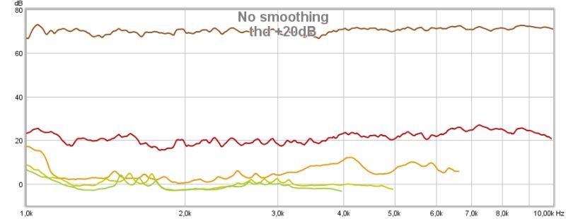

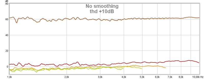

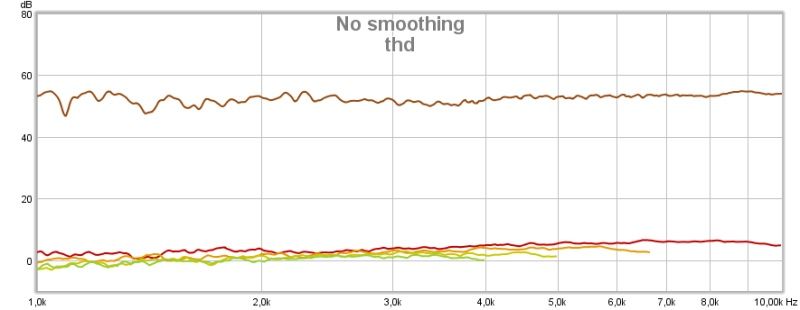

Poniżej pomiary thd przy trzech różnych poziomach głośności, pierwszy wykres przy takim normalnym słuchaniu, następne mniej więcej +10 i +20dB. Zwróćcie uwagę na monotoniczność zniekształceń, brak jakiś pików. No i najlepsze, że ze wzrostem głośności rośnie praktycznie tylko druga harmoniczna, aż chce się słuchać...

Bardzo szeroko udało ci się fazę zgrać.

Zwrotnice, to słaby element tego projektu, są za bardzo rozbudowane, przez co stają się zbyt kosztowne w stosunku do kosztów głośników, imho.

No ale tak: ten 22uf siedzi w pułapce, spokojnie go można dać nawet bipolara, ten 7coś też jest równolegle, nie musi być highendowy, bolesny może być tylko te 10uf i 5,6 w szeregu z wysokotonowym.

Fajny projekt ... Gratulacje. Mam kilka pytań:
po co ta cewka przed wysokim ?
Dlaczego Harmoniczne są mierzone dla tak niskiej efektywności ?? Pomiary powinny być na efektywności równej znamionowej czyli dla 1W i dla wyższych. Po co mierzyć zniekształcenia dla efektywności 50dB ?? Dołożony CSD dla 300ms też jest bezwartościowy raczej mile widziane były by dla 10-30ms.
- Faza powinna być zgrana w całym pasmie. I tak według pomiarów jest w tym projekcie i bardzo dobrze :). Dobrze zrobione bo SB15RNX nie jest najłatwiejszym głośnikiem do filtracji. A wspominam o tym ponieważ wyczuwał przez kilka osób w wątku błędne rozumowanie wykresu Faza vs przecifaza to jak daleko charakterystyki się zjada i połączą nie zależy od tego jak daleko jest zgodność fazowa tylko od nachylenia zbocza i to jak długo głośniki na Siebie oddziałują. Przy łagodnym zboczu łączenie będzie dalej przy stromym bliżej. Tam gdzie linia się zjezdza do jednej głośniki po prostu już na Siebie nie oddziałują.
80uH koryguje w dół o kilka dB ostatnią oktawę, tak u mnie wyszło z pomiarów
Może trochę źle to napisałem, wykresy thd, nie są w bezwzględnych wartościach spl, umownie określiłem je jako normalny poziom, głośniej i bardzo głośno, orientacyjnie możemy przyjąć, że odpowiada to poziomom 70, 80 i 90dB Zresztą jak sam dobrze wiesz takie pomiary w zasadzie nie nadają się do porównań, bardziej chodziło mi o pokazanie trendów i fakt, czy nie ma jakiejś porażki.

Szkoda tylko że to rozmieszczenie głośników na przedniej ściance wygląda tak mało estetycznie. Może gdyby je postawić do góry nogami to by fajniej wyglądało?
Dyfrakcji nie oszukasz ;) Nie mniej takie ustawienie w realu mi się podoba, ale to już rzecz gustu. Do góry nogami nie próbowałem :)

- Tak wiem co ona tam robi :) ...Sprawdź jak gra bez niej. Taka cewka przed kopułką raczej więcej szkodzi niż pomaga :). To już lepiej zrobić pułapkę
- Jest bardzo ładnie, nic się nie wybija. Przy następnym projekcie spróbuj Harmoniczne robić dla poziomu nominalnej i wyższej. Każdy głośnik ma zniekształcenia to normalne. Ale przy większych mocach lepiej wyłapiesz niuanse które będziesz mógł lub nie naprawić lub ominąć. Przy czym 1-2 W podane na głośniki to już jest stosunkowo głośno :)
Czytasz w myślach...
pułapka była na początku, ale... okazało się że jest bardzo wrażliwa ma tolerancję elementów (zmiana cewki o kilka uH, powodowała bardzo dużą zmianę ch-ki)
i kiedy zdecydowałem się na opisanie projektu na forum, wstawiłem cewkę jako bezpieczniejsze rozwiązanie nie wymagające pomiarów. Ogólnie w takiej formie zwrotka jest mało wrażliwa na tolerancję elementów.
Tak zrobię, dzięki za sugestie, tutaj za bardzo zasugerowałem się poziomem, przy którym przeciętnie słucham,.
