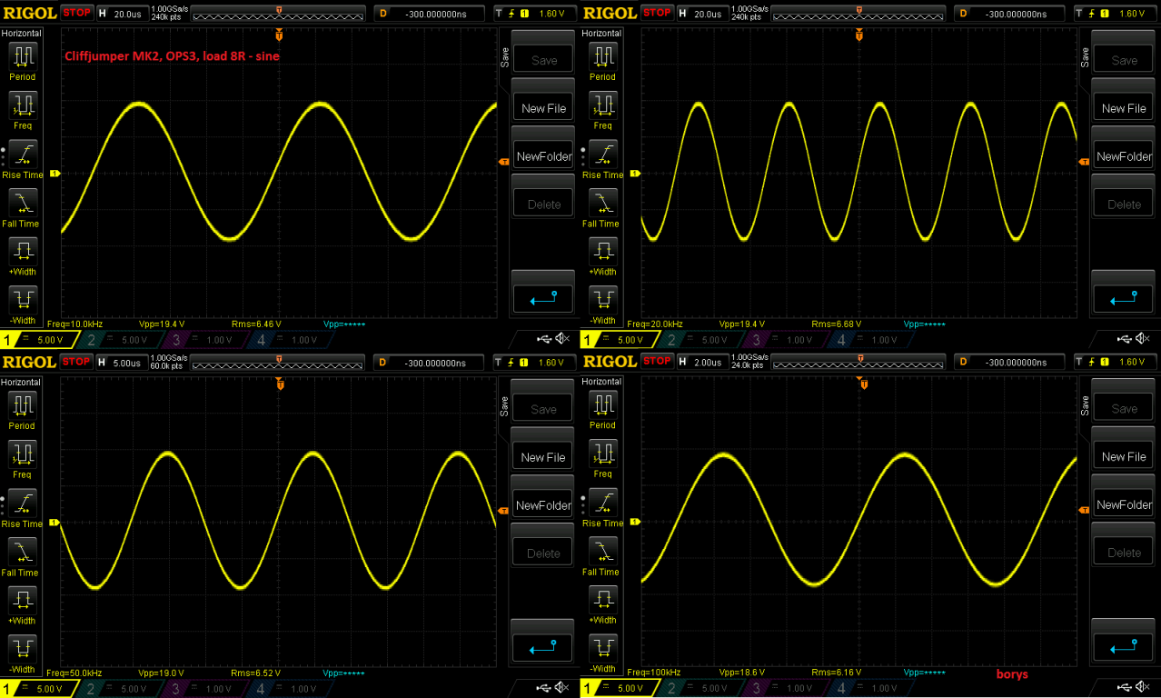

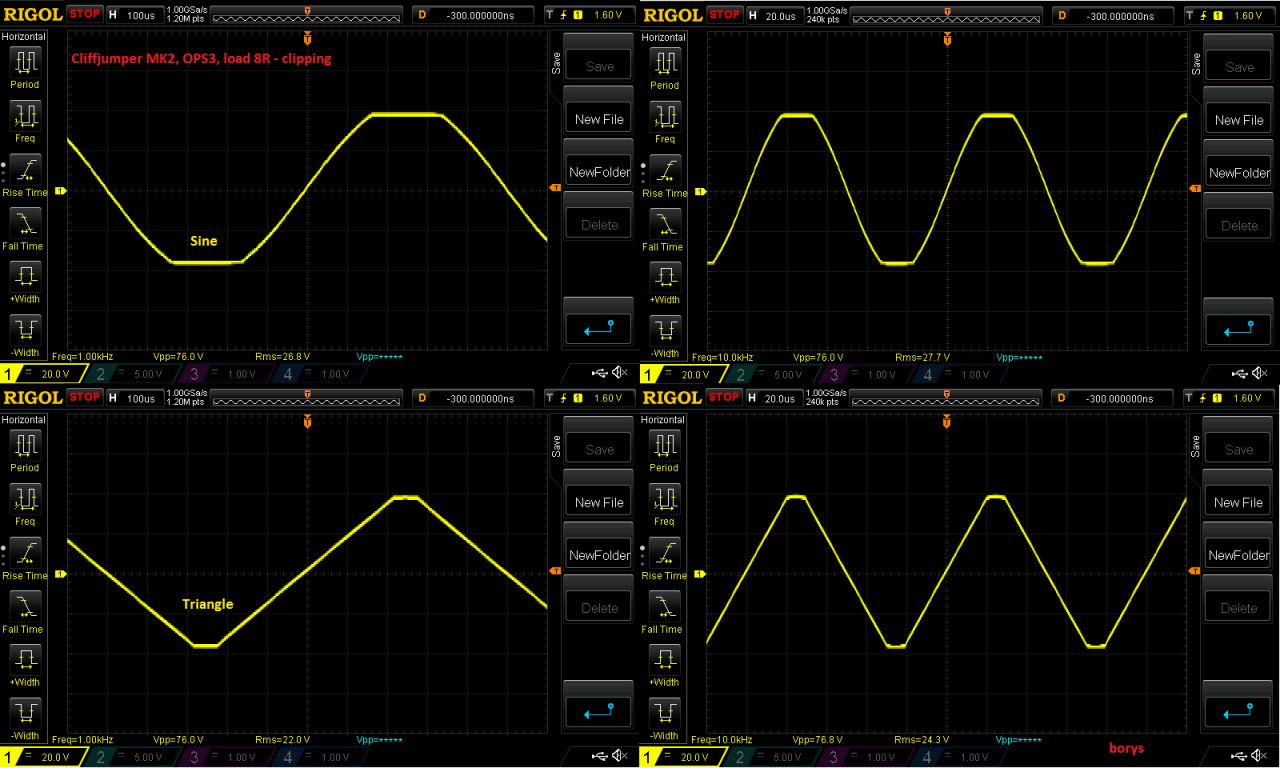

Nie ma co tak do konca patrzec w ten symulator, mi na trzeciej koncowce zaczelo cos spiewac na 7,5MHz i trzeba bylo kompensacje troche przerobic. Tak czy inaczej trzeba pacjenta dokladnie obejrzec na osyloskopie. Jak kazda ukladzina ma swoje plusy i minusy trzeba wybrac to co lepsze :D

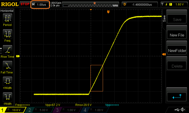

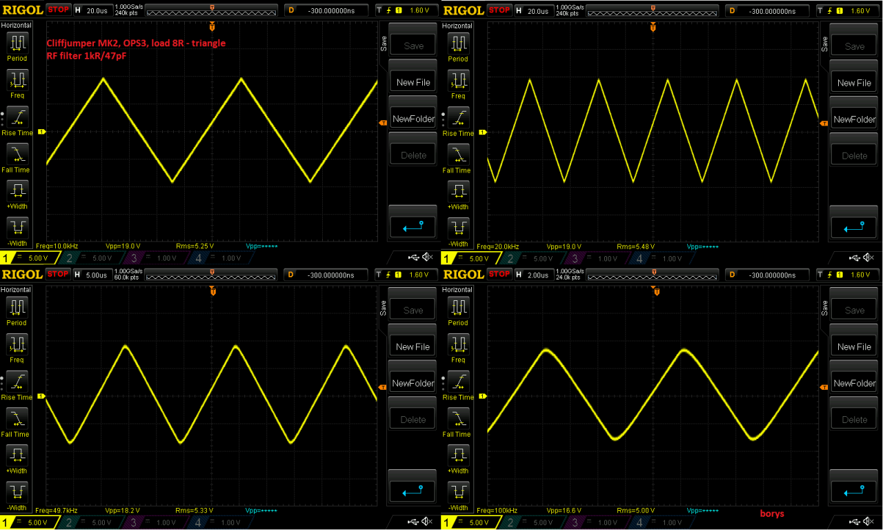

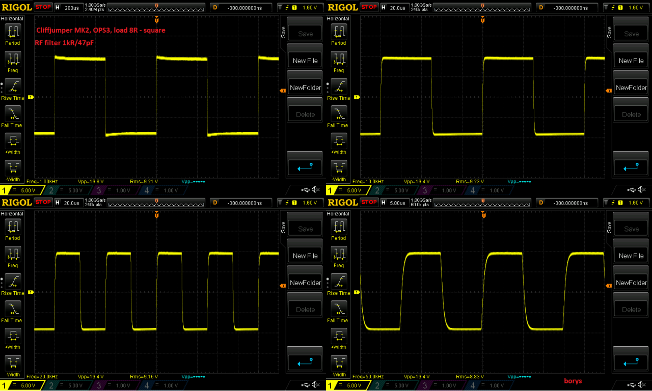

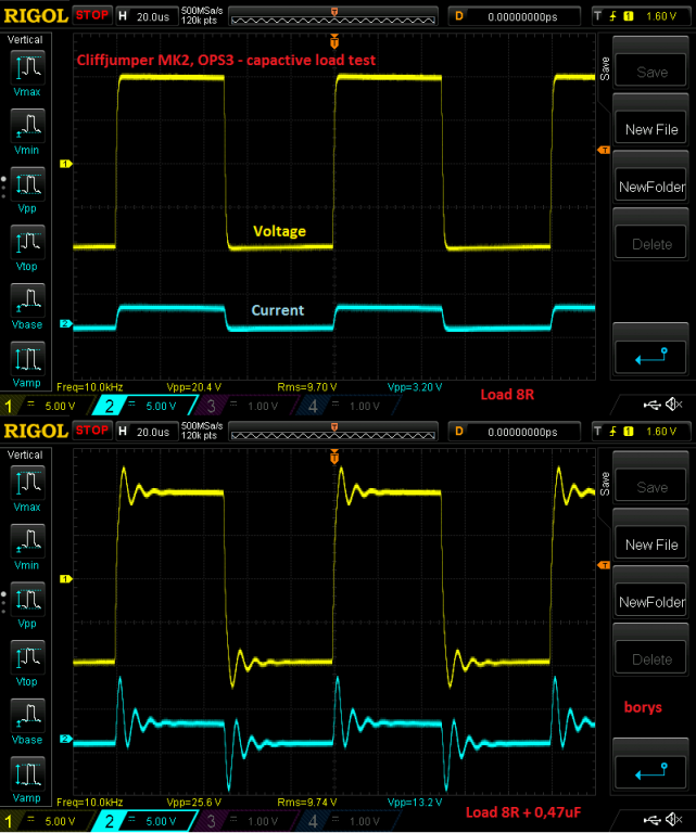

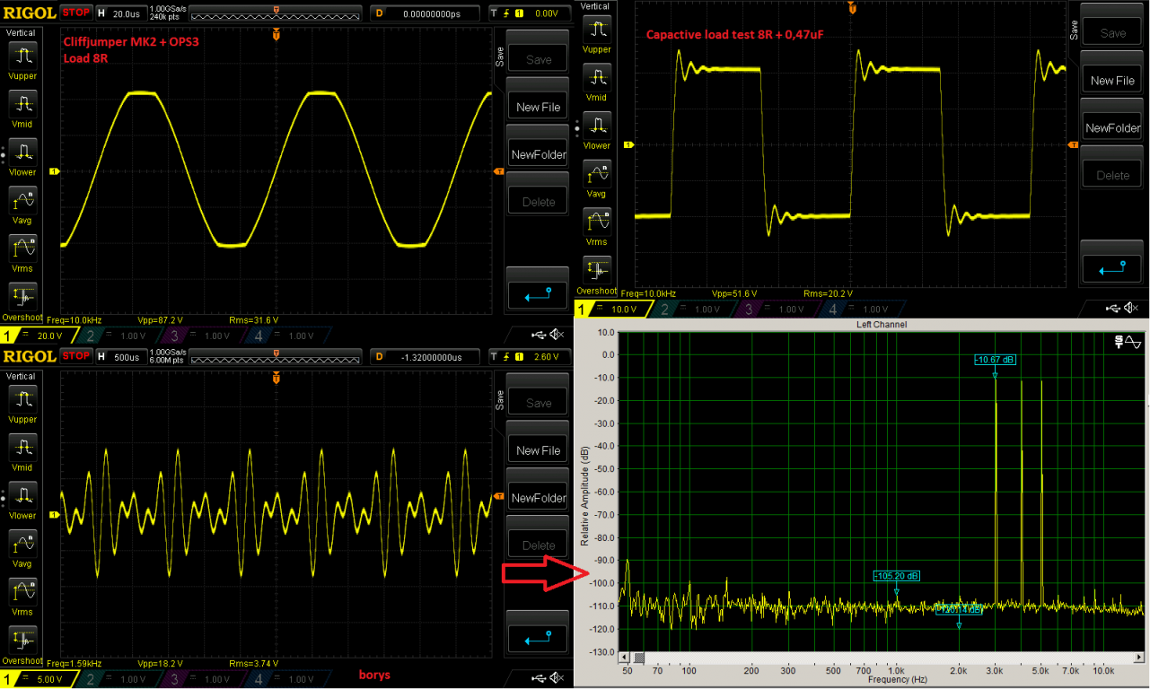

Obiecana reszta pomiarkow, tym razem z wiekszym napieciem zasilania i trzema parkami koncowymi. Test z obciazeniem o charakterze pojemnosciowym wyszedl dobrze, THD idzie w miare rowno, nie rosnie dramatycznie na gorze pasma. Przy roznych poziomach napiecia wyjsciowego i roznych czestotliwosciach nie zaobserwowalem zadnych smieci, takze chyba bedzie OK
Pozdr
iAMP, iPSU, iSMPS i kto tam wie co jeszcze :D
Rolę symulatora już przerobiliśmy :-)
Reszta OK.
Kompensację na finalnej płytce wstaw nadmiarowo jako fjuczer, może się kiedyś przydać po zmianie tranzystorów.
Jak sie okazalo, z jedna z koncowek ukladzina zaczela spiewac na 7,5MHz (z wiekszym pradem spoczynkowym) i trzeba bylo przerobic nieco kompensacje. Ponizej obecny schemat z zestawem pomiarkow. Niestety generator to tanioszek z ebaya wiec jest jak jest.
Sory za spam ale moze sie okazac ze komus to sie przyda.

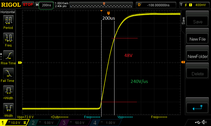

Z innej beczki przyklad ponizej --> JetFire, ilosc zrodel pradowych = 0 (z moim EMU juz nawet nie mam jak tego pomierzyc)
Chyba znalazłem przyczynę.
Po zmianie z 2N na BC550 i BC560 w lustrach prądowych wzmacniacz się elegancko wzbudził przy napięciu wyjściowym 40Vpp.
Wzbudzenie miało charakter malutkiego sinuska na obwiedni sygnału wyjściowego.
Przy BC546 i 556 z modelami Philipsa wzbudzenie ustało. Reszta wartości jak na schemacie.
Model 2N producenta a BC Cordella.
Pozostanę przy 2N, tym bardziej, że kto będzie chciał to wstawi BC - przecież wystarczy nóżki zmienić.
