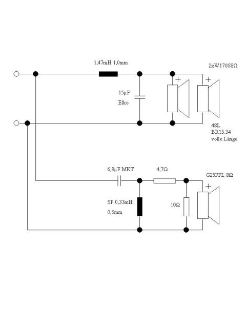

Witam Serdecznie. Posiadam cztery głośniki Viastona w 170s oraz dwie wysokotonówki Visaton G25ffl. Chciałbym zbudować do tego zestawu solidną zwrotnicę. Na co powinienem zwrócić uwagę przy konstrukcji takiego układu ? W jakie elementy pójść ?
Przedewszystkim na pomiary tego i zasady działania filtrów

Wstępnie obejrzyj, co robią i co można uzyskać już z układu dwudrożnego,
nawet z dużo gorszą kopułką. Strona producenta:
Hidden Content
jest zakładka construction, gdzie sugerują już coś ( ale dla 4 Ohm )
plus nawet pomiary i zwrotnica. Będziesz wiedział, co Cię czeka przy
ew. zwiększeniu litrażu, liczby głośników itp...

Wszystkie głośniki są na 8 Ohm. Widzę, że nie ma problemu z dostępnością części do zwrotnic tyku Jantzen audio, aczkolwiek nie mam pojęcia jak policzyć i wykonać takie zwrotnice ? Może ktoś miałby jakiś gotowy sprawdzony projekt, którym można się pobawić i samemu coś skonstruować ?
projekty robione przez ludzi są:
HT 3,3uf i 0,4mH
(1x)MW 1,5mH i 6,8uf czyli dla 2x MW (równolegle dla 4ohm) powinno być 0,75mH i 13,6uf
niestety z rezystorami dla tłumienia wysoko tonowego będziesz musiał poeksperymentować (o ile w ogóle będzie to potrzebne)
sugeruję układ MTM, podział wyjdzie ok 2,7k

W linku @ karson8 masz wszystko rozrysowane; tyle, że jest błąd w opisie wooferów.
One są 8 Ohm, a nie 4.
Nawet sama skrzynka na kolumnę.
Reszta taka, jak chcesz robić. Chyba, że chodzi Ci o coś zupełnie innego
czy plastycznie, czy gabarytami, ale to jest sprawdzony zrobiony projekt.
W zasadzie gotowiec.
Co do samej budowy zwrotnicy to albo na szynach, albo pająk np. na sklejce - w końcu jest tam
minimum elementów, bo to dobre i łatwe w aplikacji głośniki. Gdybyś chciał zmieniać objętość
kolumn, to trzeba inaczej stroić BR, ale to już indywidualna sprawa.
Mnie bardziej pasuje dla wooferów 0,8 mH i 22 uF, a góra jak u Adama Maika.

wszystkie głośniki 8 omowe
elementy od intertechnik (qba- gdańsk)
Tu podział wyjdzie dość nisko, może mam swoje odpały ale niskie podziały w 2way z kopułką 25mm nie grają dobrze.
Niema co kombinować zapodałem link do bardzo dobrych zestawów, sam je kiedyś robiłem dla znajomego, niesamowity dźwięk. Jak coś zawsze można zadzwonić do Greltona i powiedzieć że chcesz zrobić EXPERIENCE V 17 a zobaczysz co ci powiedzą.
