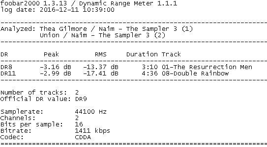

Zapewne takim (ze strony: http://dr.loudness-war.info/ zakładka "Links")
1. http://dr.loudness-war.info/downloads/foo_dynamic_range_1.1.1.zip
Ja używam, sprawdzając płyty CD, powyższego plugina do foobara - łatwo i szybko
Sprawdzając całą płytę i zaznaczając wszystkie utwory, po skończonym procesie, klikając prawym klawiszem i wybierając "Show log" otrzymuje się wynik, jak na załączonym obrazku - z wartościami DR (dynamic range).

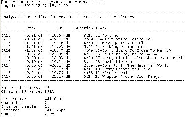

Jestem w "szoku" . Sprawdziłem normalną płytę CD zespołu "The Police" Every Breath You take. The Singles" - ADD, wydanie oryginalne z 1986 r. A&M Records Made in the USA. Zgadniecie jaki jest DR?
DR16 !!!! S z e s n a ś c i e ! ! ! A najlepszy utwór ma - DR 18 .

<br />Jestem w "szoku" . Sprawdziłem normalną płytę CD zespołu "The Police" Every Breath You take. The Singles" - ADD, wydanie oryginalne z 1986 r. A&M Records Made in the USA. Zgadniecie jaki jest DR?<br /><br /><br />DR16 !!!! S z e s n a ś c i e ! ! ! A najlepszy utwór ma - DR 18 .<br /><br />To co pisze autor wątku i nie tylko on - to niestety smutna prawda<br />
A tak nieco nowsze wydanie (leciutko zmienione) tej plyty z 1995r.
Analyzed: The Police / Every Breath You Take - The Classics
DR Peak RMS Duration Track
DR10 -0.10 dB -12.36 dB 3:11 01-Roxanne
DR8 -0.10 dB -10.42 dB 3:00 02-Can't Stand Losing You
DR10 -0.10 dB -12.02 dB 4:52 03-Message In A Bottle
DR13 -0.10 dB -15.53 dB 5:02 04-Walking On The Moon
DR13 -0.10 dB -15.69 dB 4:02 05-Don't Stand So Close To Me
DR10 -0.10 dB -11.68 dB 4:09 06-De Do Do Do, De Da Da Da
DR11 -0.10 dB -13.02 dB 4:22 07-Every Little Thing She Does Is Magic
DR9 -0.10 dB -11.84 dB 3:47 08-Invisible Sun
DR12 -0.10 dB -13.93 dB 3:01 09-Spirits In The Material World
DR11 -0.10 dB -12.68 dB 4:15 10-Every Breath You Take
DR12 -0.10 dB -14.87 dB 5:00 11-King Of Pain
DR11 -0.10 dB -14.97 dB 5:15 12-Wrapped Around Your Finger
DR8 -1.16 dB -11.76 dB 4:54 13-Don't Stand So Close To Me '86
DR10 -0.96 dB -12.19 dB 4:51 14-Message In A Bottle (New Classic Rock Mix)
Number of tracks: 14
Official DR value: DR11
DR11 - i tak nie jest źle ale juz widać że głośniej.
