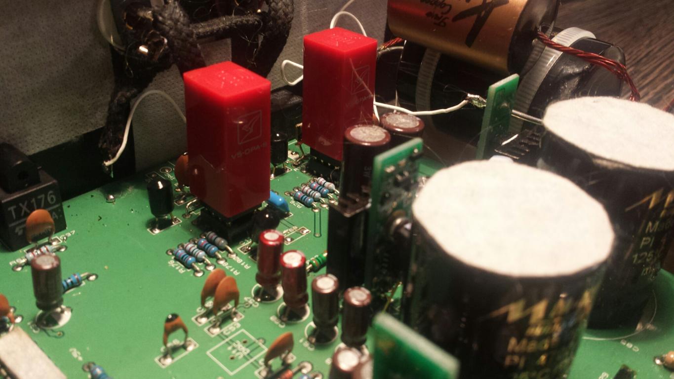

Tak wygląda schemat tego układu , przynajmniej wersji V5 tej czerwonej tylko na wejściu jest dual zintegrowany j-fet
Do tych opków trzeba odp kondensatorków o odpowiednich właściwościach

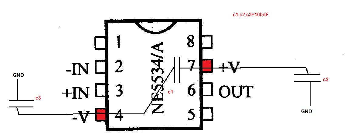

Faktycznie. To co mam zrobić, żeby V5D u mnie pracował zamiast 5532 bez awarii? Samo przylutowanie kondensatora 100nF do nóżek + i - jak zaleca Burson to chyba nie wszystko.
Ja bym unikał podstawek, dzł na nóżki na +- bezindukcyjne 100nF plus między szyny zasilania taki sam. Jeżeli po czymś takim się uszkodzi to znaczy, że to dla niego zła aplikacja albo kostka jest do kitu.

jakie masz cd.Widzę moje ulubione audyny na foto.
Exposure 2010 po gruntownym tuningu.
Czyli pomiędzy nóżkami 4 i 8 dajemy 100nF (jak zaleca Burson).
Tego nie bardzo rozumiem, proszę o podpowiedź.
Tak, jak tutaj
