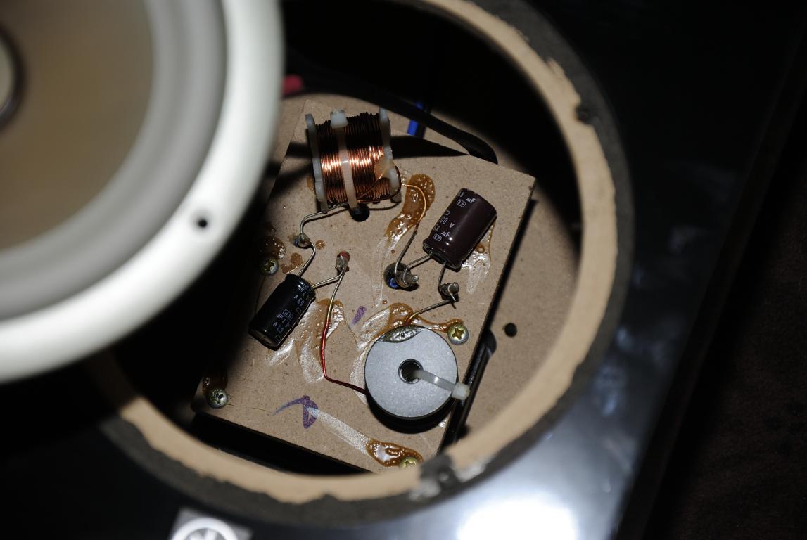

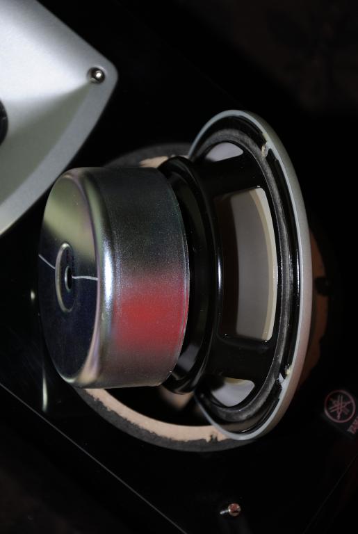

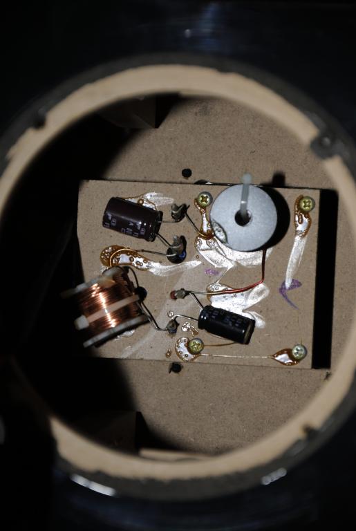

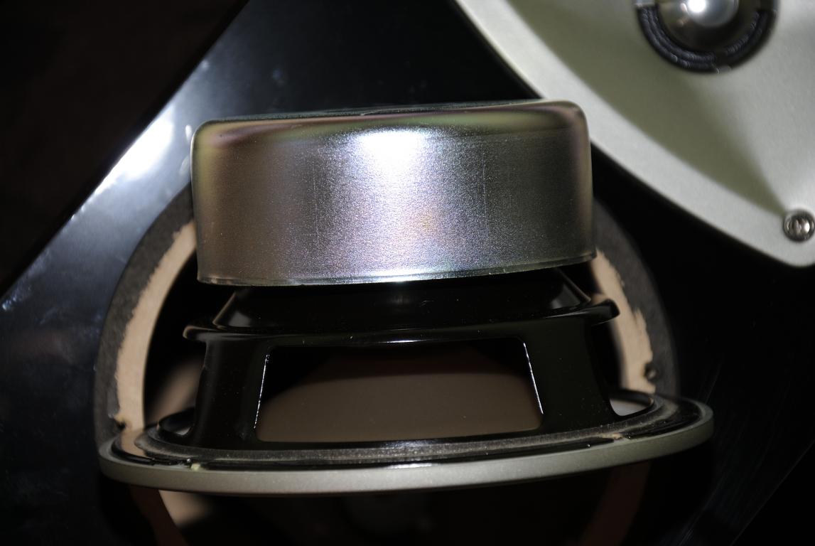

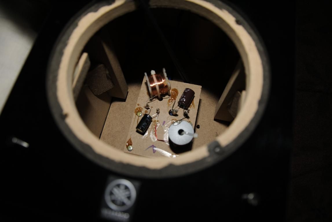

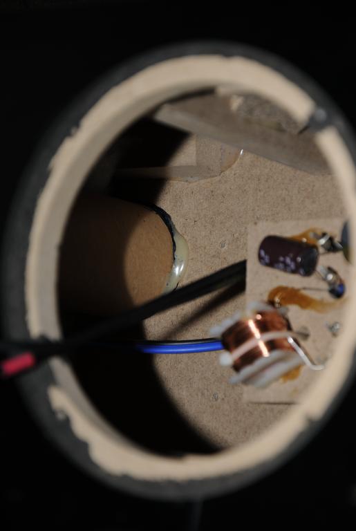

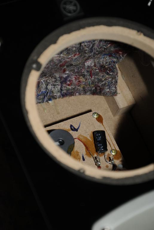

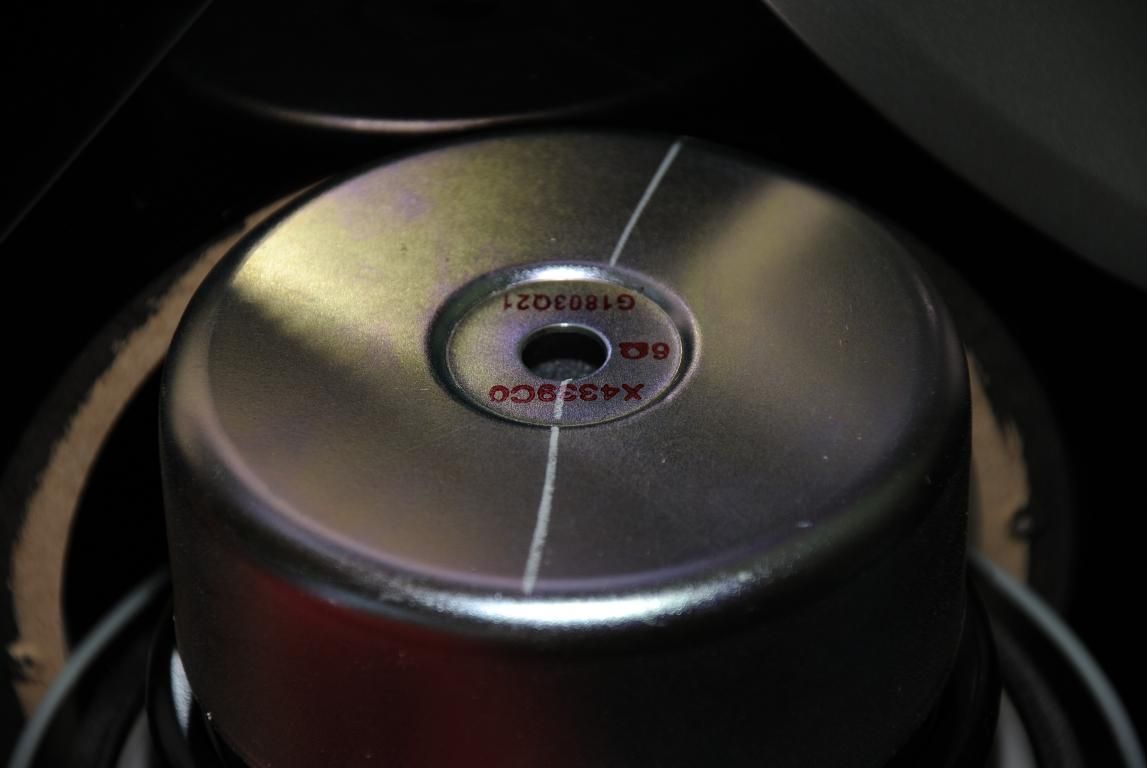

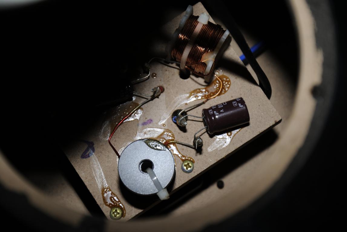

Założyłem ten temat, aby pokazać jakiej jakości można się spodziewać po produkcie z tematu. Zdjęcia przedstawiają wnętrze kolumn Yamaha NS-333, które posiadałem i byłem nimi mocna zawiedziony. Wspomnę, że zdjęcia wykonałem po wcześniejszym odsłuchiwaniu tego zestawu. Jeżeli cała seria przedstawia się podobnie, to ja bardzo dziękuję za taki sprzęt. Jest wiele firm robiących dużo lepsze zestawy za podobne pieniądze.

No zwrotnica jak zwrotnica. Głośnik jak głośnik. Zobacz sobie wnętrze niejednego pięknego z zewnątrz high-endowego wzmacniacza lampowego za dziesiątki tysięcy złotych. Zobaczysz coś podobnego jak w tej zwrotnicy i nikt nie narzeka, a nawet się zachwycają jakością wykonania dorabiając do badziewia ideologię.

Niestety zgodzę się z przedmówcą.
Rozbierałem kiedyś NS555 i ku mojemu zaskoczeniu, jest wykonany w środku bardzo poprawnie. Nie pamiętam czy zwrotnica wyglądała w ten sam sposób. Ale okablowanie i wygłuszenie było wykonane z lepszych materiałów niż u konkurencji.
Osobiście nie specjalnie przepadam za dźwiękiem tych kolumn, więc nie bardzo je polecam.
Ale rozmawiamy tu o wykończeniu?

Niezła zwrotnica z dobrym montażem.
Elektrolit do kopułki alu pewnie po to, żeby grała łagodniej, niż naprawdę brzmi.
Jest wytłumienie pewnie spoko wystarczające do BR.
Pytanie jest podstawowe: co było źle ?

Tu masz zwrotnice w kolumnach za 10kzł
https://www.audiostereo.pl/topic/130670-yamaha-ns-333/#findComment-3993331
OK. Tylko, że w kolumnach za 10.000 PLN mamy trochę inne głośniki. Kwestia jest w tym, że trochę to żenada. Po nich kupiłem sobie Magnaty Quantum 673 (podstawkowe) i to jest kompletnie inne wykonanie, basrefleks ma sensowne wykończenie, nie rozkręcałem ich bo sa jeszcze na gwarancji, ale zdjęcia ze środka z sieci coś o nich mówią. Cena 950 PLN, czyli niewiele więcej jak NS-333 jakiś kawałek czasu temu. Nie wspomnę, że słuchanie Q673 to jest po prostu inna bajka.
