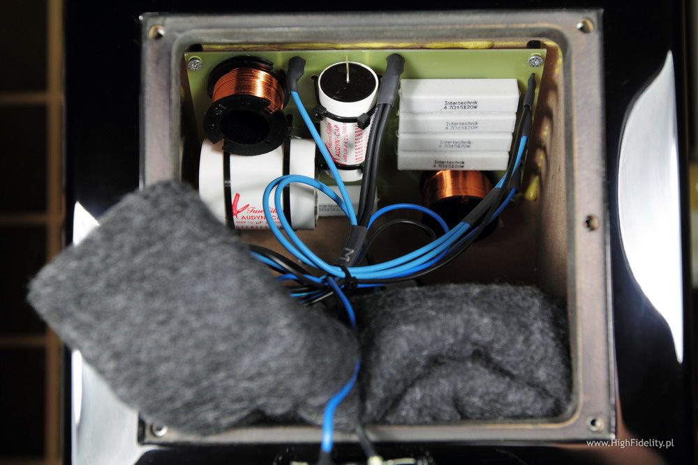

Nie znam się, nie zwykłem wydawać więcej na kondensator niż na głośnik. ;-) Oczywiście, używam polipropylenów i to dobrej jakości, ale cenowo ponad np. Mundorfa Supreme SGO czy ClarityCap ME (a i to tylko w kluczowych miejscach) się nie wychylam. Ważniejsze dla mnie jest perfekcyjne działanie samej zwrotnicy niż najdroższe elementy w nią wsadzone. ;-)
Twonk, jako praktyk co myślisz o takiej zwrotnicy? Cewki w jednej osi, ale chyba na tyle daleko ze wplywu na siebie nie powinny miec, no i co myślisz o reszcie?

Mimo wszystko jedną cewkę bym odwrócił. Rozumiem, że to do jakichś tanich głośników? Bo nie przepadam za tymi ceramicznymi rezystorami, a kondensatory też przeciętne. No ale istotne, że kondensatory są polipropylenowe, a cewki - powietrzne. Montaż - jak na własne potrzeby (DIY) zupełnie wystarczający. ;-) A jeśli to produkt na sprzedaż - to warto lepiej się postarać o walory wizualne. Tym niemniej i tak najważniejsze jak całość działa - a tu bez pomiarów i odsłuchów nic się nie da powiedzieć. ;-) Wolę dobrze policzoną i perfekcyjnie działającą zwrotnicę na przeciętnych częściach niż wadliwą na "wypasionych".
P.S. Zawsze można zalać taką zwrotnicę żywicą lub bitumem (jak Wilson Audio, Avalon czy parę innych hi-endowych firm) - i wtedy nie będzie widać, że nie użyto najdroższych części... ;-)
ustawienie cewek na płytce nr 3 nie jest optymalne - przy tak małej odległości ich osie powinny się przecinać pod kątem prostym, inaczej jedna będzie wpływać na drugą.
Kolega szanowny raczy się mylić. Ustawienie cewek takie, że ich osie przecinają się jest jeszcze gorsze niż równoległe ustawienie ich osi, a wzajemny wpływ w takim ustawieniu jest jeszcze większy. Żeby było dobrze, to osie cewek nie mogą się przecinać, w ogóle nie powinny leżeć na jednej płaszczyźnie. Należałoby środkową cewkę "majgnąć" tak, by jej oś była równoległa do krótszej krawędzi płytki.
O wzajemnym oddziaływaniu cewek w zwrotnicach pisałem tu na forum już chyba z dziesięć lat temu.

Tutaj jest już wyraźnie źle. Największa cewka powinna celować w niebo, najmniejsza również. Wtedy byłoby do przyjęcia.
>McGyver
OK, trochę nieprecyzyjnie się wyraziłem. Ale rysunki (i pomiary) Troelsa Gravessena doskonale wyjaśniają o co chodzi:
(prawidłowo powinienem był powiedzieć: osie cewek mają w siebie nie celować i być obrócone względem siebie o 90 stopni)

Teraz proponuję porównać zwrotnicę Kaiser Chiara za 16 tys .Euro do głośników za 27 tys. Euro ....zdjęcie nr.1
Właśnie to robi różnicę .

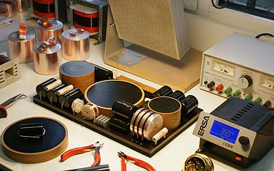

Zgaduj zgadula ...teraz Ty , co to ?Zdjęcie nr.2

Abstrahując od jakości użytych elementów proszę przeczytać wcześniejszą wypowiedź kolegi Plastik1989. Sposób doboru wartości i łączenie elementów to delikatnie mówiąc mało profesjonalne podejście a zamierzony efekt jest odwrotny. Zamiast większej dokładności jest mniejsza.
Następnie, łączenie szeregowo trzech rezystorów (z czego najmniejszy ma ulamki Ohma) ponoć po to by dobrać idealnie wartość, a równocześnie stosowanie rezystorów o tolerancji 10% i 5% jest absurdem. Jeżeli łączysz przykladowo: szeregowo rezystor 4,7ohm i rezystor 0,3ohma by osiągnąć oczekiwane 5 ohm, to stosowanie rezystora 4,7 o tolerancji 10% daje większą potencjalna odchyłkę (0,47R) niż dodany niby dla dokładności 0,3 ohm... W AA można dostrzec łączenie aż trzech rezystorów, każdy o dużej tolerancji, wiec zamierzone osgoniecie większej dokładności przynosi odwrotny efekt...
Pozwolę się nie zgodzić. Niezależnie czy łączymy rezystory szeregowo czy równolegle w najgorszym przypadku różnica będzie taka sama jak przy jednym rezystorze o tej samej tolerancji. Korzyść wynikająca z szeregowego lub równoległego łączenia rezystorów polega na "zawężeniu" rozkładu względem wartości nominalnej, mówiąc fachowo ograniczymy średnie odchylenie standardowe. A mówiąc prosto mamy większą szanse, że rezystancja wypadkowa będzie bliżej wartości nominalnej. Nie ma znaczenia czy łączenie jest szeregowe lub równoległe, zawsze będziemy mniej lub bardziej do przodu. Statystycznie więc poprawia się tolerancja.
Poza tym w tym konkretnym przypadku, lepiej żeby rozkład był względem wartości oczekiwanej 5 Ohmów niż względem 4.7 Ohm. Czyli podwójny zysk.
W razie czego podaje pozycję bibliograficzną: Douglas Self - The Design of Active Crossovers (Focal Press, 2012) rozdz. 12.2 - 12.4
A najlepiej przy tak niewielkiej produkcji jest te rezystory po prostu pomierzyć i odpowiednio dobrać. Co być może, konstruktor uczynił.

Moze Panowie zdecyduja jednak czy sa kierunkowe czy nie? Dostalem te garnki.Razem 5kg I nie chce popelnic bledu.
Co to za wiaderka 47 mikro? Mam nadzieję, że to nie na bas bo będzie spowolnienie :)
Mogę poszukać zdjęcia wnętrza. Rozcinałem jedną sztukę 2,2 mikro :) Mam dokładne opracowanie (14 stron), pomiary i całą dokumentację fotograficzną. Nie wiem tylko czy zaburzać wasz spokój
wewnętrzny. Widać jak są połączone wyprowadzenia więc skończą się domysły.

Każdy kondensator zagra inaczej w zależnosci jak go podepniesz.
Ja oraz moj kolega mamy Duelundy wpięte: wejscie sygnalu lub masa do zewnetrznej foli, czyli najprawdopodobniej do wyprowadzenia blizej krawedzi.
A V-capy czasami grają lepiej podpięte odwrotnie niż podaje producent i bądź tu " mondry ":))
Niemniej Duelund podpięty odwrotnie będzie grał lepiej niż jakiś elektrolit ;))
Szymek ma rację Duelund spowalnia bas , trzeba uważać .
Posłuchaj najpierw w jedną , a póżniej w drugą stronę i koniecznie opisz różnicę ;)
Jakies techniczne uzasadnienie tego faktu?

W kolumnach nie będą kierunkowe, bo tam występują wyłącznie prądy przemienne bez składowej stałej.
Natomiast zastosowane w elektronice do blokowania składowej stałej będą podczas pracy zawsze spolaryzowane napięciem stałym. W takiej sytuacji to, gdzie będzie podłączona zewnętrzna okładzina robi pewną różnicę. Zewnętrzną okładzinę należy (zgodnie z zaleceniami producenta) podłączać tam, gdzie występuje niższa impedancja do masy.
a, i bym zapomniał. Wyprowadzenie zewnętrznej okładziny jest tym, które znajduje się bliżej krawędzi kondensatora.

Chochla wkleił zjęcie i te miałem na myśli.
Błędu nie będzie tak czy inaczej. Garnki są właściwe. :-)
