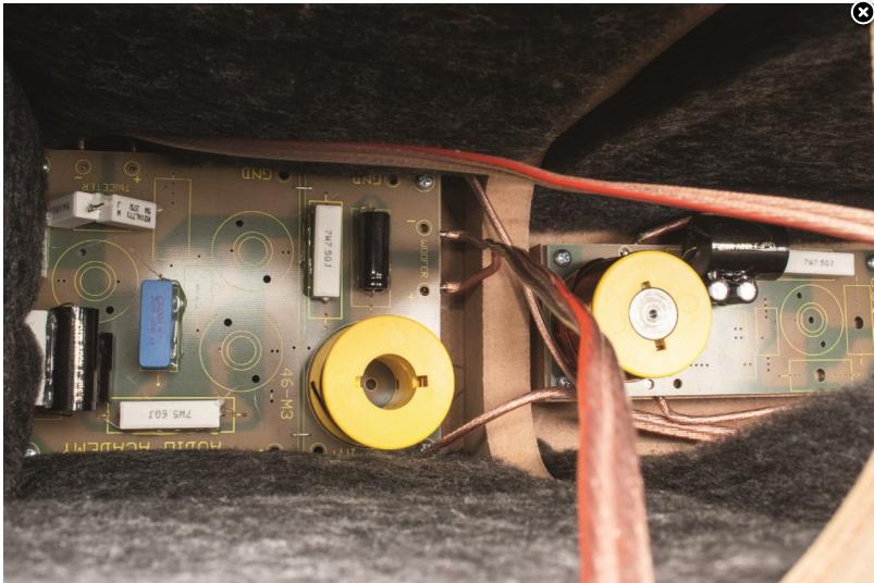

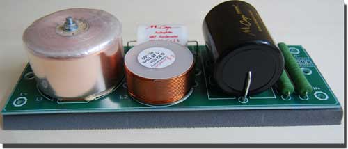

Zapytam się. Bo pokazana była zwrotnica (?) Audio Academy. Czy to znaczy, że jest niechlujna, źle zrobiona, grozi czymś? Ja ma świadomość, że świat audio to wysokomarżowe produkty i kupując godzę się na to, więc powiedziałem sobie, że nie wydam więcej niż 5k bo to i tak za dużo. Więc ponownie, co w niej jest nie tak?
Oprócz śmieciowych elementów (przy każdym egzemplarzu innych?), wykorzystaniu gotowców Janbo (2 płytek z czego większość miejsca jest pusta), niepoprawnie dobranych wartości i "unikatowych" połączeń oporników to nic. Proszę się jednak nie przejmować jest to jakość na poziomie powyższego Focala czyli kolumny dużo droższej.
Szymon,
Wyjaśnij może tak "elektrycznie" rzecz biorąc co ci się nie podoba w tych zwrotnicach.
No jeśli oczywiście potrafisz, bo ostatnio tłumik zrównoważony chciałeś zastąpić jednym rezystorem....
Gość Juno
Stosowanie wszędzie tego samego typu (rzędu) zwrotnicy i tego samego radzju korekcji, tylko w związku z tym ze kupuje sie je na straganie gieldy elektronicznej, a nie potrafi sie samemu zaprojektować...
Czy to można uznać za bubel, skoro fajnie grają, tylko zwrotnica jest zrobiona niskim kosztem? Czy te zbędne rzeczy wpływają na cenę i granie (co powinno być decydujące przy zakupie) czy wyłącznie na trwałość mechaniczną? Ja nie bronię AA, ani Was nie atakuję, dla mnie to istotna cecha praktyczna. Bo może serwisowanie będzie w tym wypadku istotne.
... fatalna jakość lutów (już sam tak wykonany lut może miec więcej niż 0,3hhm), mocowania elemntów - kolumny ważą po kilkadziesiąt kg, trzeba je szarpnąć przy przenoszeniu, elementy zwrotnicy musza być odbpowiednio zabezpieczone by po prostu nie poodpadały...

Celem wątku jest analiza rządzeń budzących wątpliwości co do tego czy wykonane sa zgodnie z sztuką, oraz czy producent zbytnio nie zagalopował się z deklarowanymi danymi urządzenia – np. jeżeli wiadomo że z danej lampy można wycisnąć max 10W mocy, a producent podaje, że wzmacniacz SE ma moc 2x15W od razu wiadomo, że oszukuje. Takich przypadków jest wiele i potrzebne jest miejsce by bez skrępowania porozmawiać
- krytyce poddajemy jedynie sprawy merytoryczne: wrzucamy zdjęcie, omawiamy bez zbędnych emocji i złośliwości, w czym producent sie nie popisał, gdzie próbuje maskować ciecia materiałowe, gdzie „technologie” producenta są nowomową itd. Analiza tego jak urządzenia grają wybiega poza ramy tego wątku (owszem można wspomnieć, ale nie będziemy się tym zasadniczo zajmować).

Również chciałbym wiedzieć co jest niebezpiecznego złego w zwrotnicach, skoro kolumna gra w sposób satysfakcjonujący użytkowników? Dodam, że 6 lat temu jak kupowałem Phoebe III to porównałem je wówczas z ok. sześcioma innymi zestawami w cenach od 1800 (Monitor Audio Br5) do ok 5000 PLN (Chario Constellation Lynx), a po drodze były różne inne modele (MA RS1, RS5?, KEF iQ 70 i inne). Czy być może właściciel AA gdzieś podał, że stosuje np. V-CAPY i srebrne okablowanie a zamontował to co zamontował? A być może zwrotnica ta grozi jakimś pożarem, lub się szybko zepsuje?
Czy oceną poprawności zwrotnicy nie powinien być efekt dźwiękowy? Jeżeli są jakieś normy mówiące jakiego rzędu filtr należy zastosować dla konkretnych układów i przetworników to przepraszam bo w ogóle się na tym nie znam. Będę wdzięczny za wyjaśnienie.
Rozumiem, że zwykłe elementy w Harbetha'ch, których dwa modele będę miał po świętach do odsłuchu to też jakaś wada? Czy powinienem zrezygnować z tego odsłuchu? Jeżeli tak to co powinienem odsłuchać (nowego) w cenie do 12-14 tys. PLN. Najlepiej z klasycznych monitorów.
Następnie, łączenie szeregowo trzech rezystorów (z czego najmniejszy ma ulamki Ohma) ponoć po to by dobrać idealnie wartość, a równocześnie stosowanie rezystorów o tolerancji 10% i 5% jest absurdem. Jeżeli łączysz przykladowo: szeregowo rezystor 4,7ohm i rezystor 0,3ohma by osiągnąć oczekiwane 5 ohm, to stosowanie rezystora 4,7 o tolerancji 10% daje większą potencjalna odchyłkę (0,47R) niż dodany niby dla dokładności 0,3 ohm... W AA można dostrzec łączenie aż trzech rezystorów, każdy o dużej tolerancji, wiec zamierzone osgoniecie większej dokładności przynosi odwrotny efekt..
Rozumiem, że Panowie pomierzyli kolumnę że odstępstwa tolerancji wpłynęły na niespełnienie deklarowanych parametrów lub założeń technicznych? Dowiedzieli się bezpośrednio od konstruktora, że nie pomierzył tych rezystorów przed ich zamontowaniem?
W seryjnej produkcji bardzo często kupuje się rezystory o większej tolerancji (np. 5% lub 10%), które są dużo tańsze a następnie za pomocą analiz (np. Monte Carlo) symuluje się jaki procent urządzeń nie spełni założeń pomiarowych i jak ewentualne wyniki pomiarów będą rozłożone. Jako dane wejściowe do takich analiz przyjmuje się różne tolerancje a także możliwe rozkłady rzeczywistych wartości, np. gaussa ale część producentów elementów elektronicznych jest w stanie takie dane do swoich wyrobów dostarczyć w formie bardziej szczegółowej nawet dla poszczególnych serii.

Szymon,
Abstrahując od jakości użytych elementów proszę przeczytać wcześniejszą wypowiedź kolegi Plastik1989. Sposób doboru wartości i łączenie elementów to delikatnie mówiąc mało profesjonalne podejście a zamierzony efekt jest odwrotny. Zamiast większej dokładności jest mniejsza. Co gorsze znam właściciela Twoich paczek, który po wymontowaniu oryginalnej zwrotnicy i wstawieniu najprostszej z cewką i kondensatorem doznał olśnienia, kolumny zagrały lepiej. Jak sam zauważyłeś na OLX są Twoje zwrotnice (kompletne) więc nie on jeden próbuje poprawić te kolumny. Gdyby były poprawnie zaprojektowane wystarczyłoby wymienić elementy na lepsze a nie tworzyć zwrotnicę od nowa. Jak widzisz słuchałem Twoich flagowych Rhea i ciągle powtarzasz te same błędy. Po co tak krótka rurka BR, przecież takie podbicie wyższego basu aż mdli podczas odsłuchu. Przecież na pierwszy rzut oka widać, że Rhea to kopia Hyperiona bez jakiejkolwiek nowej koncepcji.
Czy ilość połączeń i długość ścieżek na 2 płytkach w tak prostej kolumnie i 3 przetwornikach jest według Ciebie poprawny? Wytłumacz co robi połączenie szeregowe tych dwóch elektrolitów z polipropylenem SRC (nie mylić z dużo droższym SCR) włączonym równolegle? Pierwszy raz się z czymś takim spotykam. Przecież cały potencjał lepszego kondensatora zostaje w ten sposób zmarnowany. Po co łączysz szeregowo 2 kondensatory zamiast zastosować jeden o mniejszej wartości?
Czy po tylu latach naprawdę tak trudno wykonać własny projekt dedykowany do tych 3 kolumn, które masz w ofercie?

Sposób doboru wartości to inaczej projekt i nic ci do tego :) Spróbuj się jakoś jaśniej wysłowić, tak, żeby można było cię zrozumieć.
Co do łączenia elementów, to pogadaj z Grześkiem, który powie ci jak łączy się rezystory równolegle ;) Mam nadzieję, że już wie jak oblicza się rezystancje zastępczą?
Ja myślałem, że Rhea jest kopią Minasa :) Hyperion to przecież kolumna 2,5 drożna z inną topologią. No Szymon, skoro nie potrafisz po elementach odróżnić pierwszego rzędu od drugiego, to gratuluje wiedzy :)
Połączenie szeregowe daje w sumie wartość 11uF. Po drugie jest to korektor impedancji, który nie jest w torze sygnału i nie odgrywa takiej roli jak kondensatory przy głośniku wysokotonowym.

Jednak cześć osób, w tym na przykład ja widząc taka "jakość" wykonania zacząłbym się zastanowić czy inne etapy produkcji których nie da się uwiecznić zdjęciem (np projekt wzmacniacza czy podział zwrotnicy) również są wykonane równie niedbale... I dla takich ludzi ten wątek może być wartościowy.

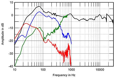

Zobacz pomiar S25 ..gdzie Ty masz za dużo góry ????
Z moim słuchem jednak jest OK, polej , polej Mirek , he !
Darek tak nie umie ;)) On kulturalny człowiek jest!
co prawda Dynaudio S25se miałem 2 lata i słuchałem z różnym wzmacniaczami...Accu, Jadis, Vitus, Leben itp
ale po tym wykresie zaczynam wątpić czy to na pewno były S25

Poniżej przykład jak powinny wyglądać zwrotnice głośnikowe. Nawet na płytce można to zrobić czysto, schludnie i z maksymalnie krótką ścieżką sygnału.
Panie kolego ten wykres to wsadz sobie w buty ;-)
Dynaudio S25 i Harbeth m40.1 to dwie różne prezentacje dzwięku
....już nie chce mnie się tego tłumaczyć ;-)
Eeee, polej , polej ;))
Masz swoje granie , Harbeth 40.
Nie dziwota , że Dynaudio S25 grało inaczej , znaczy " prawidłowo " ;))
A poważnie mówiąc , pomiar głośnika w polu bliskim też moźna sobie w buty wsadzić po wstawieniu do docelowego pomieszczenia .
Idealnie równe głośniki mogą złapać kilkunastodecybelowe góry i doliny .
Wcale nie jest tak , że S25 czy Harbethy będą miały zbyt dużo lub zbyt mało góry ..zależne jest to od pomieszczenia i reszty toru .
Moje głośniki mierzone w polu bliskim mają podbicie 6 dB na górze , mierzone w miejscu odsłuchu mają opadającą charakteystykę ...
Przecieź każde pomieszczenie pochłania albo wzmacnia poszczególne częstotliwości. Dlatego tak ważne jest zgranie akustyki pomieszczenia z głośnikami .
Przeniesienie dopieszczonego systemu do innego pomieszczenia z reguły kończy sie spektakularną porażką i " rzeźbieniem " od początku .
Przekonało się o tym już klika osób ...włącznie ze mną ...dlatego kategoryczne pisanie , że coś gra super lub i jest do d...świadczy tylko o ...piszącym ;))

Montaż tych zwrotnic (pewnie Grzegorza) naprawdę wyjątkowo schludny, no i elementy też z górnej półki. Tym niemniej ustawienie cewek na płytce nr 3 nie jest optymalne - przy tak małej odległości ich osie powinny się przecinać pod kątem prostym, inaczej jedna będzie wpływać na drugą. Na płytce nr 2 dokładnie to widać (tam jest w miarę dobrze). No chyba, że jedna z nich jest rdzeniowa - ale nawet w takim przypadku jedną bym jednak obrócił. No i mam nadzieję, że śruba trzymająca cewkę taśmową jest z materiału niemagnetycznego. ;-)

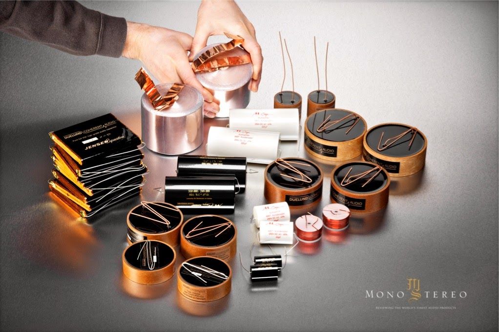

W google wyszukałem. Trzecia zwrotnica :

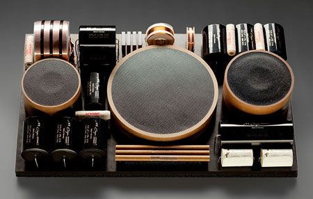

P.S. Przyjąłem, że na fotkach nr 1 i 2 wklejonych przez Szymona te duże "krążki" to kondensatory Duelunda. Jeśli są to jednak cewki (taśmowe), to też są źle rozmieszczone względem siebie.
Gość Diogenes
P.S. Przyjąłem, że na fotce nr 2 wklejonej przez Szymona te duże "krążki" to kondensatory Duelunda. Jeśli są to jednak cewki, to też są źle rozmieszczone względem siebie.
Na 2 zdjęciu to Duelundy ;))
Na 3. faktycznie cewki są źle ułożone , jedną pasowałoby " fiknąć " na boczek :))
