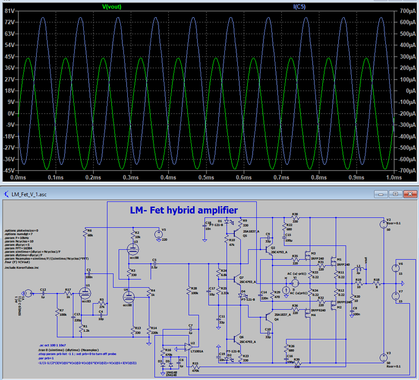

coś w ten deseń proponuję - mocno inspirowane Nadem S300 ( Gryphonem ) - trudno będzie o lepszy koniec mocy do lampy

podobny teraz buduję tylko te fety w pierwszym stopniu będą zastąpione bipolarnymi
arturp
Zeby ci nieco ulatwic sprawe z sterowaniem z lampki to zerknij sobie na schemat ponizej. Generator biasu jest ''zasilony'' przeciwsobnymi zrodlami pradowymi, bedacymi w stanie rownowagi. Uklad lampowy ma za zadanie tylko i wylacznie wychylac te zrodla pradowe ze stanu rownowagi, co za tym idzie wyjscie lampowe bedzie obciazone jedynie pradem baz tranzystorow sterujacych oraz pradem plynacym przez rezystor z DC serwa (w moim przypadku po jakies 300uA na kazda czesc). Z punktu widzenia ukladu lampowego jest to najatwiejsza forma obciazenia wyjscia lampowego w przypadku budowy wzmacniacza hybrydowego. Pamietaj rowniez ze kondensator sprzegajacy czesc lampowa oraz czesc tranzystorowa tworzy filtr dolno przepustowy i nalezy o tym pamietac zeby nie nazekac na brak niskich tonow.
W twoim przypadku/schemacie masz zle narysowane wejscie z ukladu lampowego poniewaz wpioles je w tranzystorowy stopien napieciowy (czyli wzmacniacz napiecia !!), na dodatek w czesc odwracajaca i nieodwracajaca. Jezeli koniecznie chcesz wykorzystac tranzystorowy stopien napieciowy to postaw sobie zrodlo pradowe od ujemnej strony wzmacniacza, dorob uklad biasujacy aktywna czesc wzmacniacza napieciowego (z jakims potkiem albo i lepiej z DC serwerm).
Tylko ze teraz rodzi sie pytanie, po co robic uklad lampowy, w ktorym jego serce czyli lampa ma za zadanie generowac na wyjsciu napiecie rzedu mV(np. w przypadku wykorzystania tranzystorowego stopnia napieciowego) do kilku V ? To samo tyczy sie buforow lampowych. Dajesz na wejscie napiecie rzedu 2V , przemielasz to przez lampe i na wyjsciu masz znowu kolo 2V. Caly ten charakter lampowy sie ulotni. Trzeba krzyczec, my chcemy fajne, duze THD 😄
Moscode nie budowalem i nie slyszalem, ale jezeli gra swietnie to wlasnie dlatego ze kazda czesc robi to co powinna czyli:
-lampa wzmacnia napiecie
-tranzystor wzmacnia prad
To jest jedyna droga do budowy przyzwoicie grajacej hybrydy. Lampa ma pracowac jako wzmacniacz napieciowy i po temacie.
