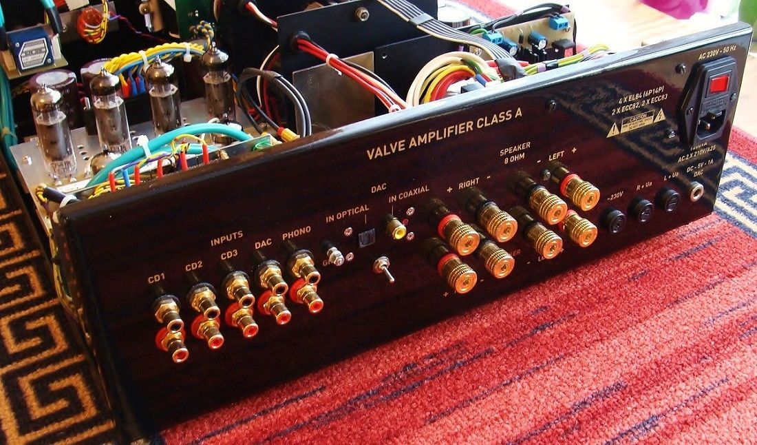

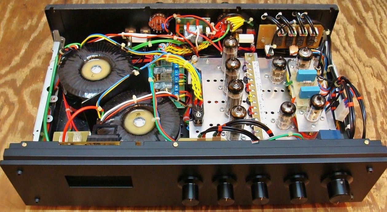

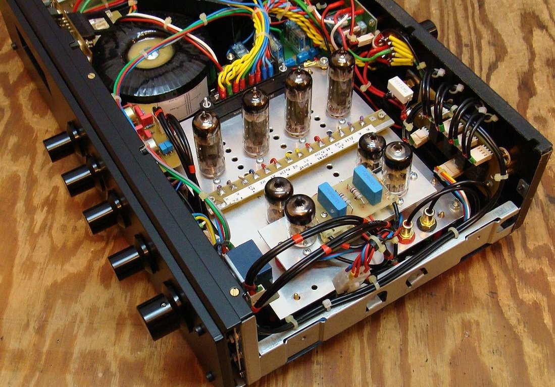

Wzmacniacz lampowy SE. DIY. Lampy 2 X 6P14P, 2 X ECC82 w kanale. Na wyposażeniu są toroidalne transformatory wyjściowe przystosowane do pracy z Ia 300 mA, z trzykrotnie powiększoną szczeliną w stosunku do standardowego TG 2 X EL84 SE. W niedalekiej przyszłości lampy 6P14P zostaną zamienione na lampy z serii KT88, 6550, będzie możliwość szybkiej wymiany modułu z lampami. Do tej zamiany przygotowany jest już ponad wymiarowy zasilacz z olbrzymią filtracją 2 X 2400 uF, stabilizowany zasilacz z filtracją 2 X 30000 uF przeznaczony dla lamp stopnia wejściowego i wysterowania. Oprócz wejść liniowych, wzmacniacz wyposażony jest w średniej jakości DAC z wejściami cyfrowymi, z możliwością wyłączenia i korzystania z innego źródła sygnału. Tranzystorowy przedwzmacniacz korekcyjny RIAA z regulacją pogłębienia bazy stereo. Wzmacniacz wyposażony jest w układy wspomagające Soft Start. Układ opóźniający włączenie napięć anodowych o 90 sek. Filtr sieciowy. Dodatkowy małej mocy transformator sieciowy podtrzymujący napięcie dla przekaźnika i przełącznika Power. Kilka stabilizowanych zasilaczy +12V. VU - Meter. Selektor wejść sygnałowych na pięciu przekaźnikach. Przygotowana jest funkcja przełączenia trybu pracy wzmacniacza Trioda - UL - Pentoda za pomocą przekaźników.

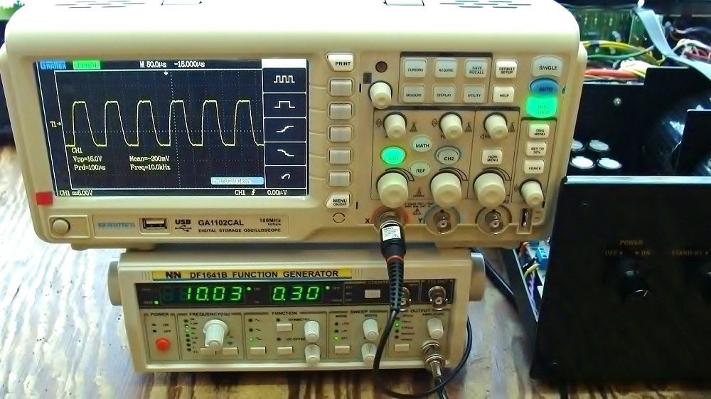

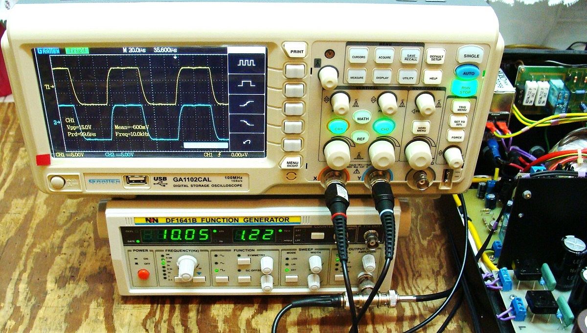

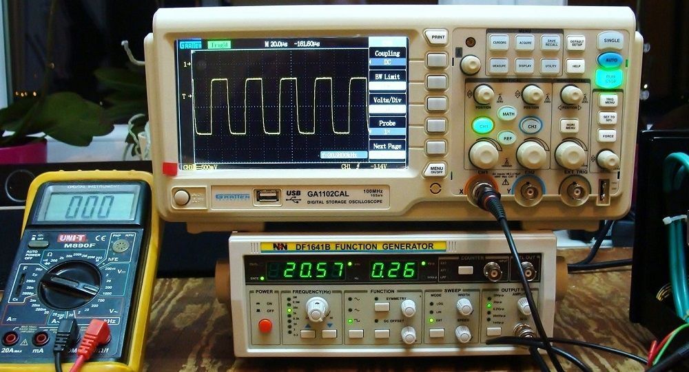

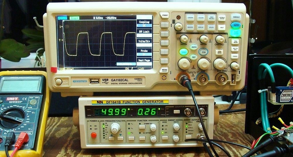

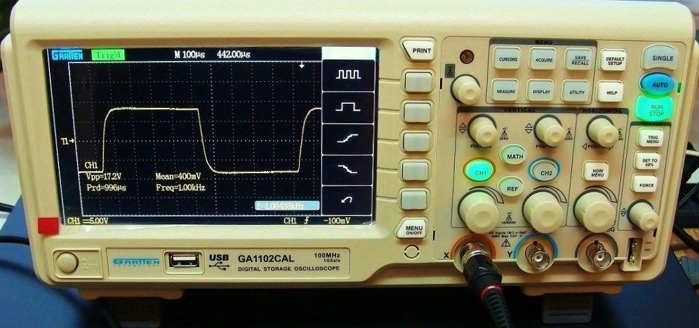

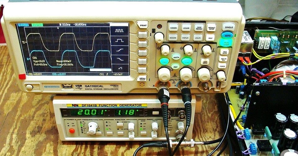

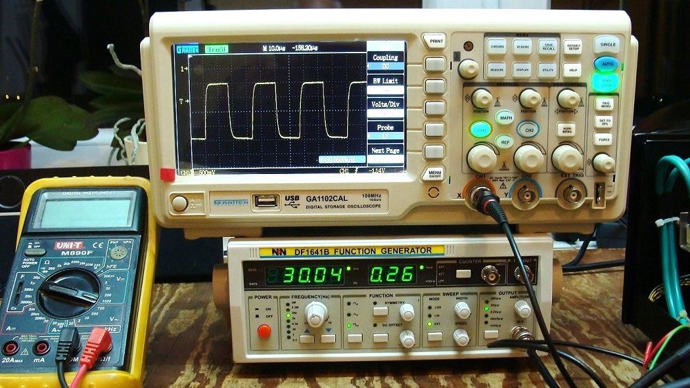

Można liczyć na zdjęcia z pomiarów oscyloskopem np przebieg prostokątny przy 10 KHz, 20 KHz? :)
Pomiarów wzmacniaczy SE jest jak na lekarstwo, można czasami spotkać pomiary wzmacniaczy Push Pull. Jaka to przyczyna można się tylko domyślać. Wzmacniacze SE nie są wzmacniaczami liniowymi, dlatego trudno uzyskać dobre rezultaty w pomiarach przebiegu prostokątnego. Można spędzić kilkadziesiąt godzin dla uzyskania w miarę dobrego rezultatu, przyczyną najczęściej są transformatory wyjściowe. Na zdjęciu od lewej przebieg prostokątny ze stopnia wysterowania, następny ze stopnia mocy wyjściowej.
krzem3
10kHz, 20kHz to żaden problem, ciekawie jak wyglada np. 20Hz, a nawet 100Hz (niech będzie przy tej samej mocy co sinus).
Problem może być, ponieważ nie widziałem nigdzie, aby ktoś zamieścił pomiary wzmacniacza SE na pentodach powyżej 10 KHz, nawet na Triodzie.pl.) Adam, do pomiaru stabilizacji tak nieliniowego wzmacniacza SE o tak małej mocy wyjściowej, wystarczy w zupełności 10 KHz, to nie Push Pull. Widziałem Twoje pomiary na AVT, wzmacniacza chyba na triodach w końcówce mocy wyjściowej. Ja nie mogę konkurować z takim znanym fachowcem oraz autorem wielu publikacji. Nie jestem elektronikiem, tylko amatorem i to co robię jest tylko dla przyjemnej zabawy. Znalazłem kilka pomiarów ze stopnia wysterowania stopnia mocy przy 20, 30, 50 KHz. Wzmacniacz testuję, po pewnym czasie zostanie zamieniona płytka z lampami 6P14P na lampy z serii KT.
P.S. Myślałem, że Tobie chodzi o pomiary powyżej 10 KHz. Wiadomo, że 50, 100 Hz wyglądają gorzej, właściwie to nie widziałem nawet średnio dobrych, dlatego mało kto zamieszcza takie pomiary. Przy wzmacniaczu SE ważny jest dźwięk, a nie ekstremalne pomiary dołu pasma, ja nie mam co narzekać na dolne pasmo mam 12,5 Hz. Na słaby bas również. Kotły świetnie słychać, to zasługa ponad wymiarowego zasilacza i zgromadzonej rezerwy prądowej oraz ponad 20H indukcyjności transformatorów wyjściowych.
Pozdrawiam.

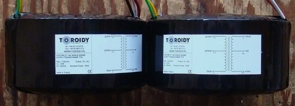

Parametry do transformatorów wyjściowych toroidalnych wykonanych w firmie Toroidy.pl
Księżyno 17-11-2016
Zam: 27744 / 1
P: 40,1W
Iamax: 313mA
fL(-3dB)/1W: 15,1Hz
fH(-3dB)/1W: 48,3kHz
fL(-3dB)/30W: 18,9Hz
fH(-3dB)/30W: 51,8kHz
Turns ratio: 25,00:1 (4) , 17,68:1 (8)
Lp: 21H
Lsp: 1,4mH
Zam: 27744 / 2
P: 40,0W
Iamax: 308mA
fL(-3dB)/1W: 15,3Hz
fH(-3dB)/1W: 48,1kHz
fL(-3dB)/30W: 19,0Hz
fH(-3dB)/30W: 51,3kHz
Lp: 21H
Lsp: 1,8mH

Wykres charakterystyki z pierwszych pomiarów wzmacniacza przy obciążeniu 8 ochm Vpp 10,4V.
krzem3
Co rozumiesz pod hasłem, że wzmacniacze SE nie są wzmacniaczami liniowymi?
Dla jakiej mocy wyjściowej uzyskałeś podane przebiegi?
Jaki odstęp od szumu jest w układzie?

Chodziło mi o nieliniową charakterystykę i drugą harmoniczną wzmacniaczy SE. Pomiary charakterystyki przy 8 ohm przy Vpp 10,4V, 10 KHz Vpp 10V, nie posiadam obecnie miernika mocy wyjściowej. Zmieniam chwilowy moduł na lampach 6P14P, na moduł z lampami 6550 zgodnie wcześniejszymi planem i przeznaczeniem TG oraz ponad wymiarowym zasilaczem. Pomiarów innych nie wykonywałem, na słuch dobra dynamika i scena stereo i nieoczekiwanie dobry bas.
Tak basu może być w SE dużo, kłania się tutaj transformator wyjściowy. Jeśli jednak pomierzymy jak wyglądają przebiegi niskich tonów to jak zauważył traxman może być nieciekawie.
Na pocieszenie ucho ludzkie jest w tym zakresie tolerancyjne pod względem zniekształceń.

Jak Kolega pomierzy nawet wzmacniacze tranzystorowe znanych firm, to przebieg prostokątny o którym wspomniał Kolega traxman również może być nieciekawy, co dopiero wzmacniaczach lampowych. Kolega traxman mógł zamieścić chociaż oscylogram 50 i 100 Hz, wzmacniacza SE, 20 Hz to już chyba dotyczy techno, amatorzy mieliby porównanie. Na dole pasma linia pozioma przebiegu prostokątnego mocno opada, właściwie nie widziałem tak wspaniałych wyników, nawet dostatecznych rzadko się zamieszcza. Zamieszczam kilka przebiegów opisywanego wzmacniacza, którego właściwie od dzisiaj już nie ma, zmieniam moduł z lampami 6P14P na 6550. Linie poziome opadają jednak wyraźnych wzbudzeń oraz rezonansu nie widać. Pomiarów nie ma co się wstydzić, mogą być pomocne dla porównania.

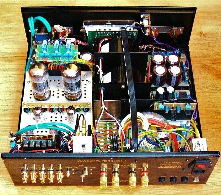

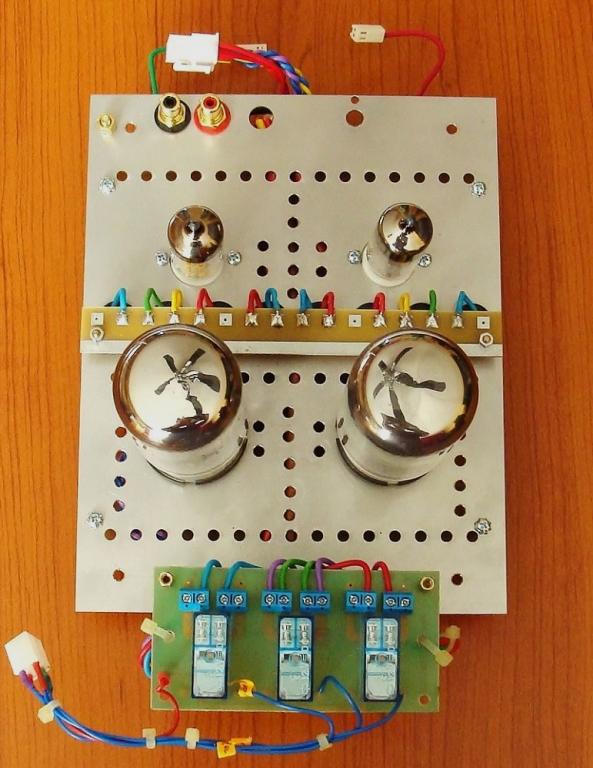

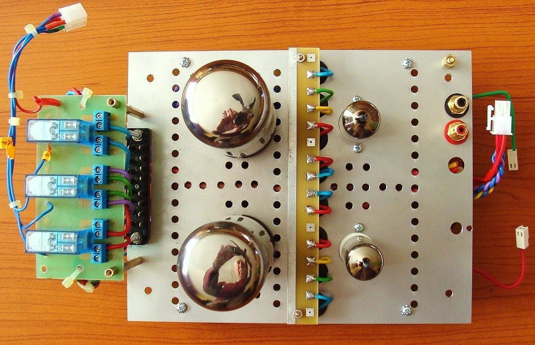

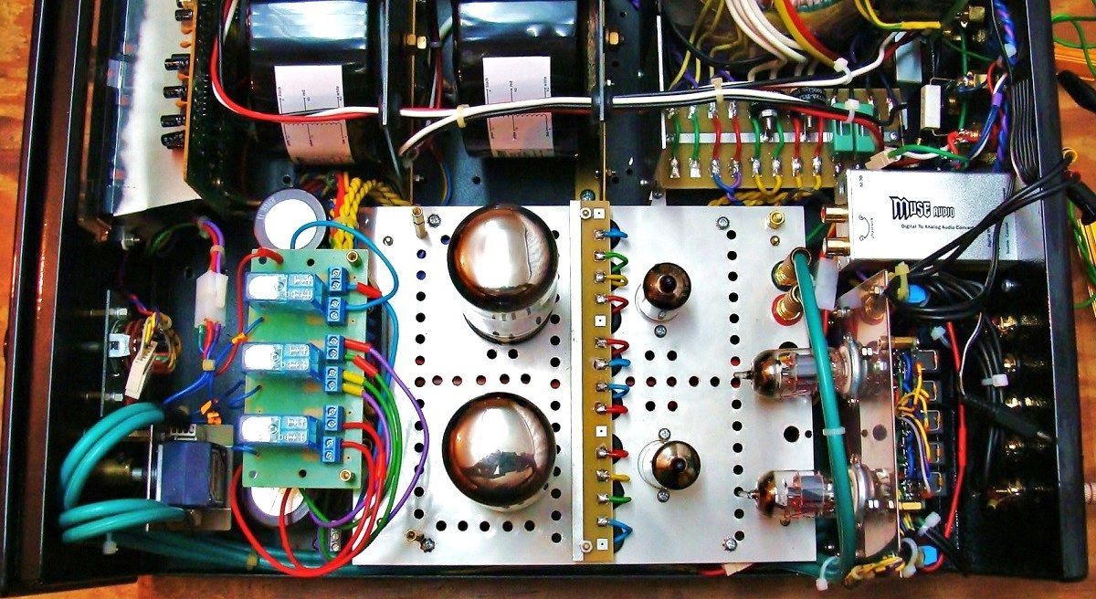

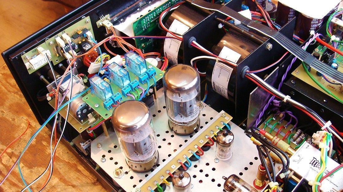

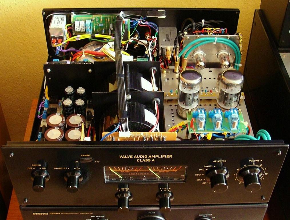

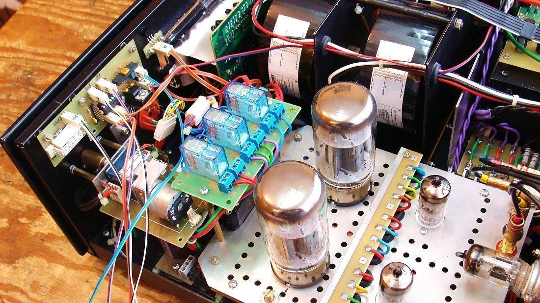

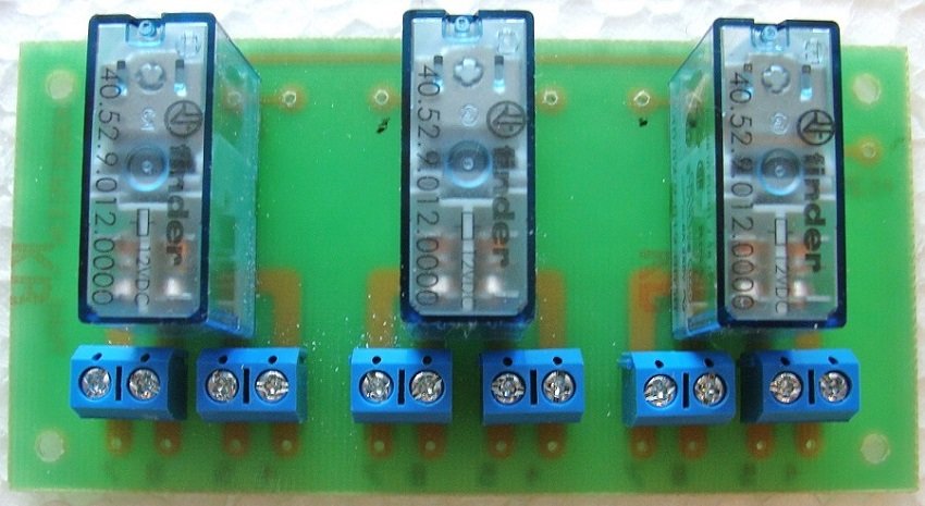

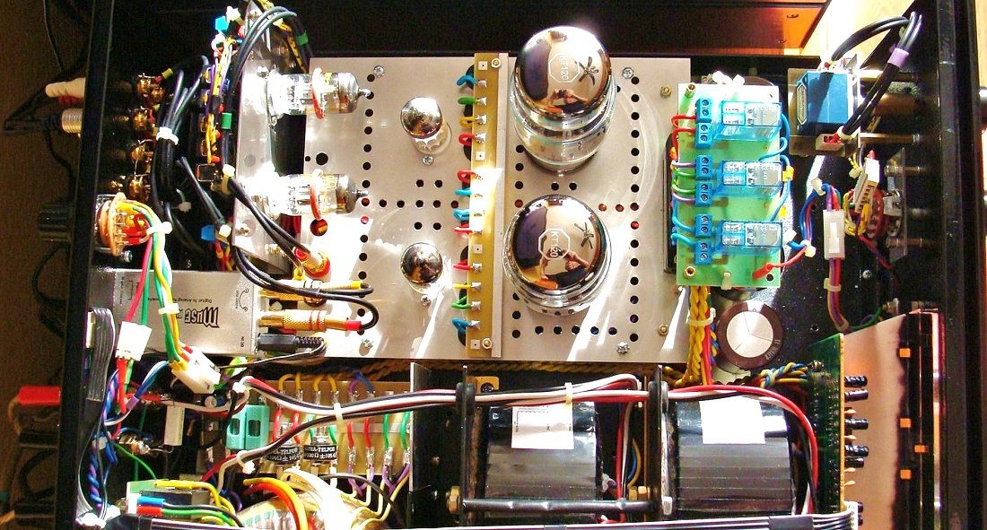

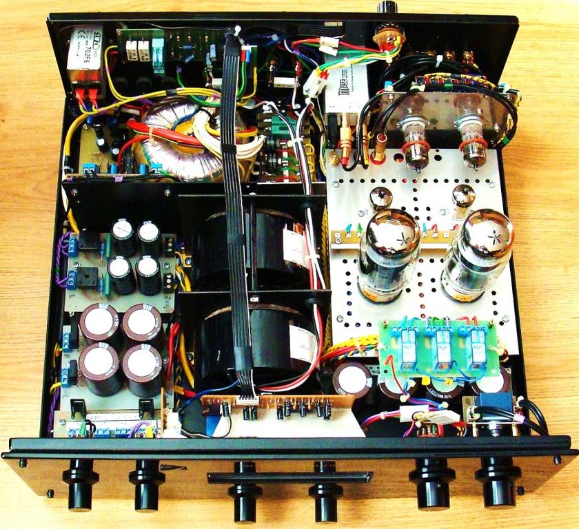

Nowy wymienny moduł kompatybilny na lampach 6550 w stopniu mocy już zamontowany do obudowy wzmacniacza. Uruchomiony jest układ na trzech przekaźnikach do przełączenia trybów pracy Trioda - UL - Pentoda.

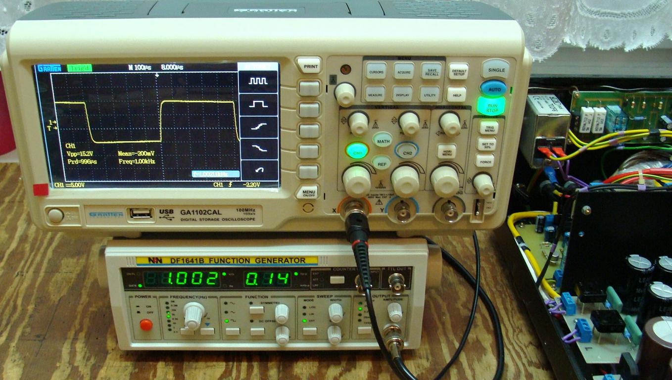

Pomiary stabilności wzmacniacza po wybraniu trybu Trioda, przy obciążeniu 8 ohm na wyjściu.

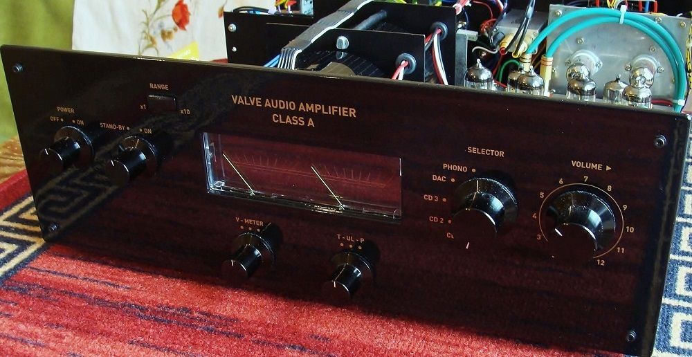

Zamontowałem z tyłu wzmacniacza (zdjęcie) przełącznik obrotowy 3 pozycje USZ, czwarta pozycja bez USZ. Ostatnie pomiary góry pasma ponad 54 KHz -3dB.

Na koniec zabawy sprawdziłem zasilacz wstawiając lampy KT120 Tung Sol w stopniu mocy wyjściowej. Obyło się bez niespodzianek, TS się nie nagrzewa, napięcie anodowe pozostało bez zmian. Pozostanę jednak przy lampach 6550, KT88 ze względu na wysokość lamp KT120 około 15 mm.

Po kilkudziesięciu dniach odsłuchu wzmacniacza postanowiłem pozostać przy stopniu końcowym na lampach 6550. Najlepsze parametry uzyskałem w trybie triody, chociaż nie ma tak znaczącej przewagi na trybem UL Niby słabiutka moc 2 X 4W w trybie triody zupełnie wystarczy do odsłuchu w pomieszczeniu 17 m kw. Chociaż obok stoi potężna szafa grająca 4 X KT120 Tung Sol, to bardzo często odsłuchuję omawiany wzmacniacz SE. Transformatory wyjściowe toroidalne firmy Toroidy.pl świetnie się spisują, brak sprzężeń, zakłóceń chociaż zamontowane są w odległości kilku cm od siebie i blisko modułu wzmacniacza. Dźwięk w dole pasma bardzo nisko schodzi, góra pasma powyżej 54 KHz -3db, co daje dobre ponad 40 KHz-1dB. Jak na razie nie ma żadnych niespodzianek w działaniu wzmacniacza, zasilacz ponadwymiarowy pomaga w uzyskaniu dynamicznego dźwięku. Wzmacniacz o niskiej mocy wyjściowej może dać wiele zadowolenia, chociaż urządzenie wykonane na bogato może sporo kosztować. Ostatnio wykonałem nawet dość udane zdjęcia, choć trudne do wykonania bez odbić przy panelu na wysoki połysk.

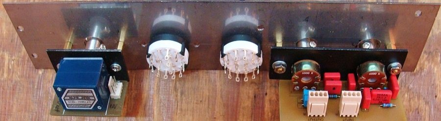

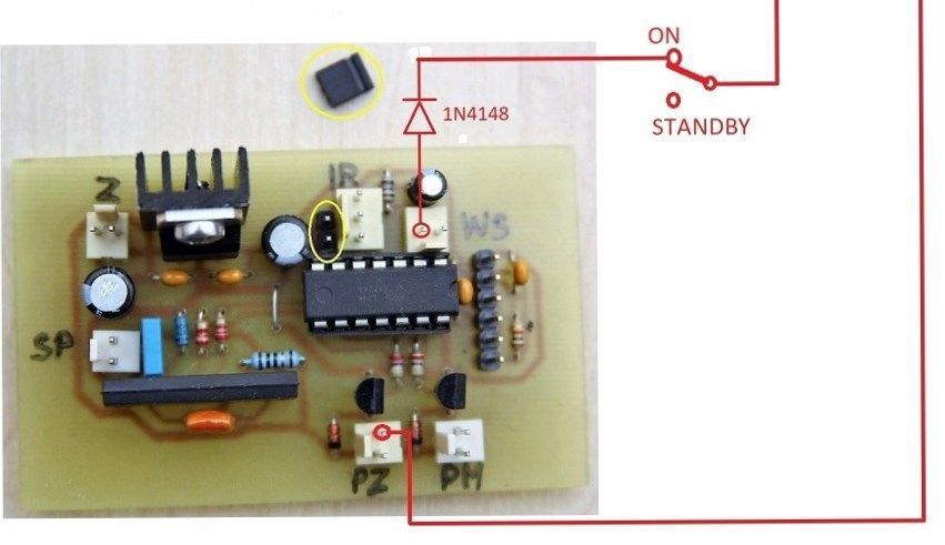

Witam.

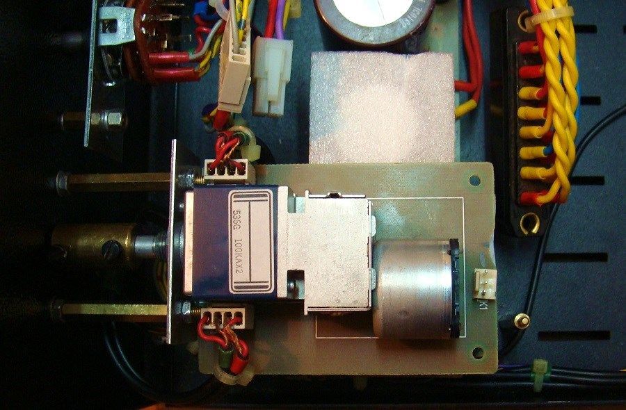

Czegoś mi brakowało w tym wzmacniaczu, przemyślałem sprawę i po kilku miesiącach postanowiłem wyposażyć wzmacniacz w zdalne sterowanie. Dostępne funkcje to, regulacja wzmocnienia, stand-by, mute. Wymiana potencjometru ALPS na z silnikiem, zakup pilota wykonanie płytki pcb która została zamontowana na panelu wewnętrznym Front. Funkcja zdalnego sterowania jest bardzo przydatna.
krzem3.
Witam.
krzem3.
P.S.
Moduł zdalnego sterowania.
Witam.
krzem3.
P.S.
Moduł zdalnego sterowania, pozostała część zestawu audio..

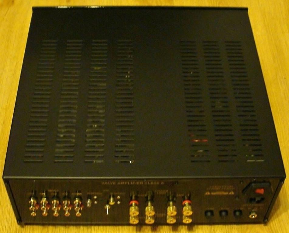

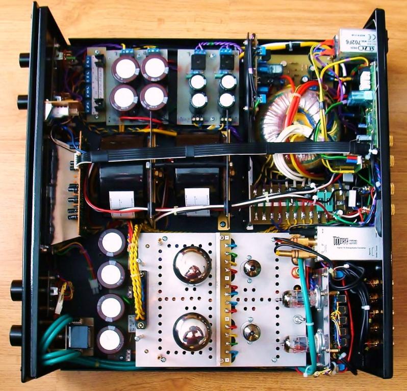

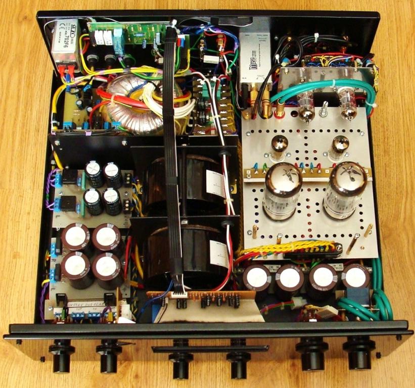

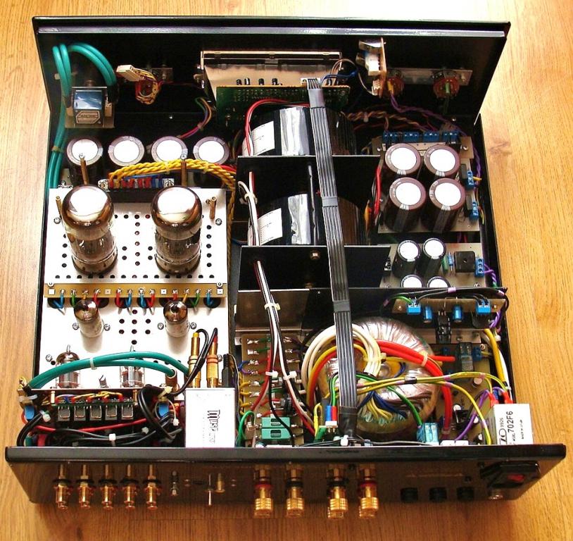

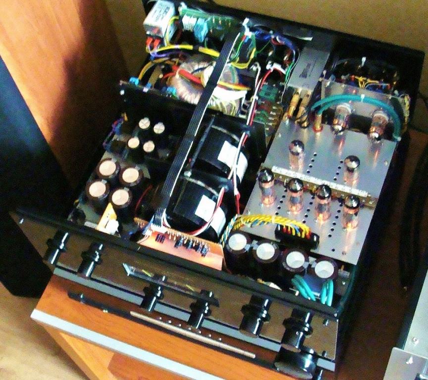

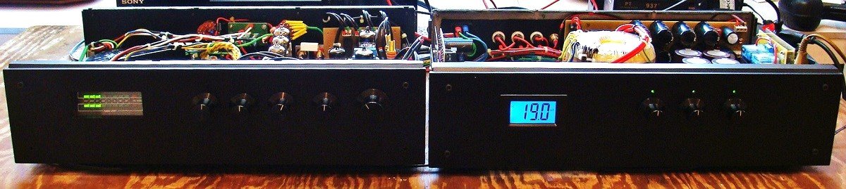

Od ponad  2 lat wzmacniacz SE. KL.A na lampach 2 X 6550 Tung Sol, 4 X ECC82 spisuje się bardzo dobrze.

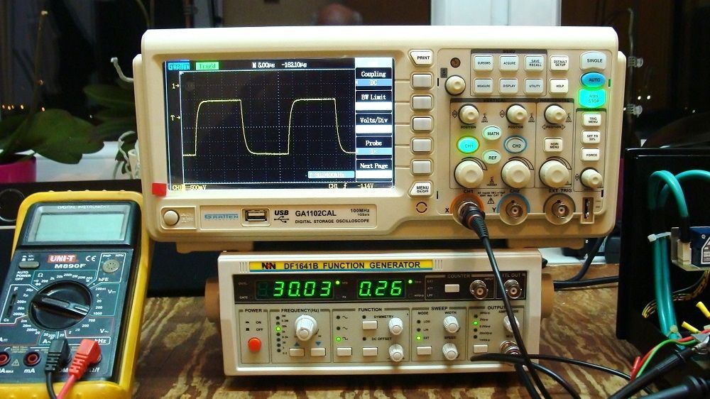

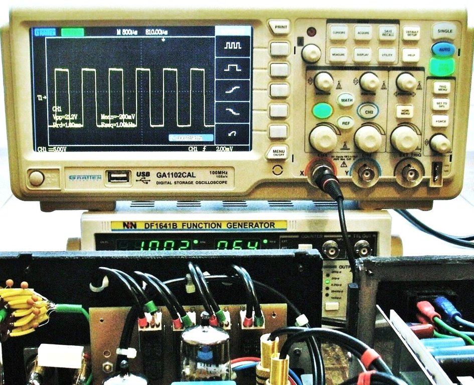

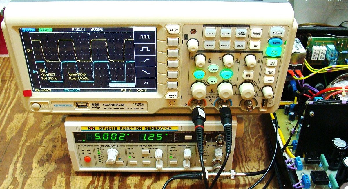

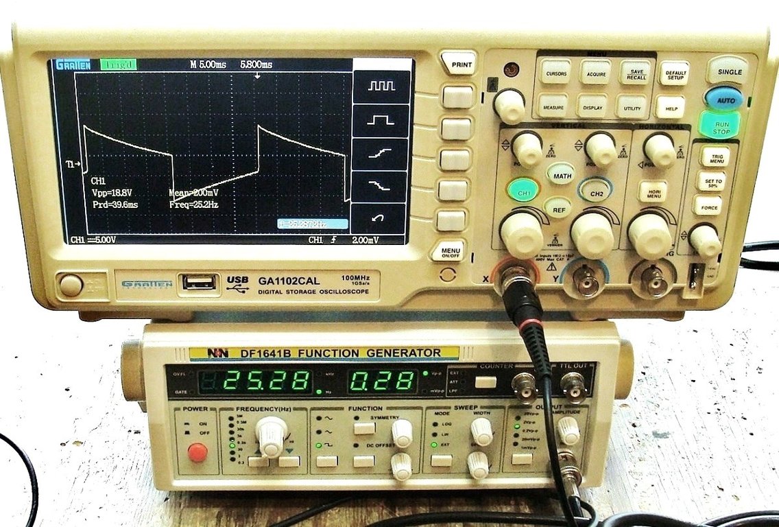

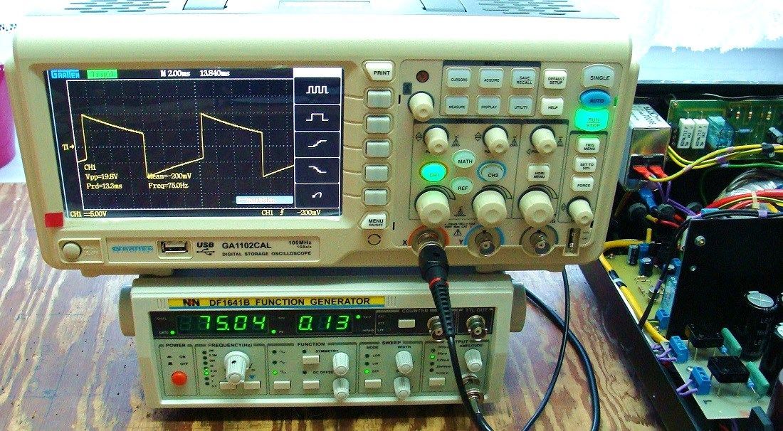

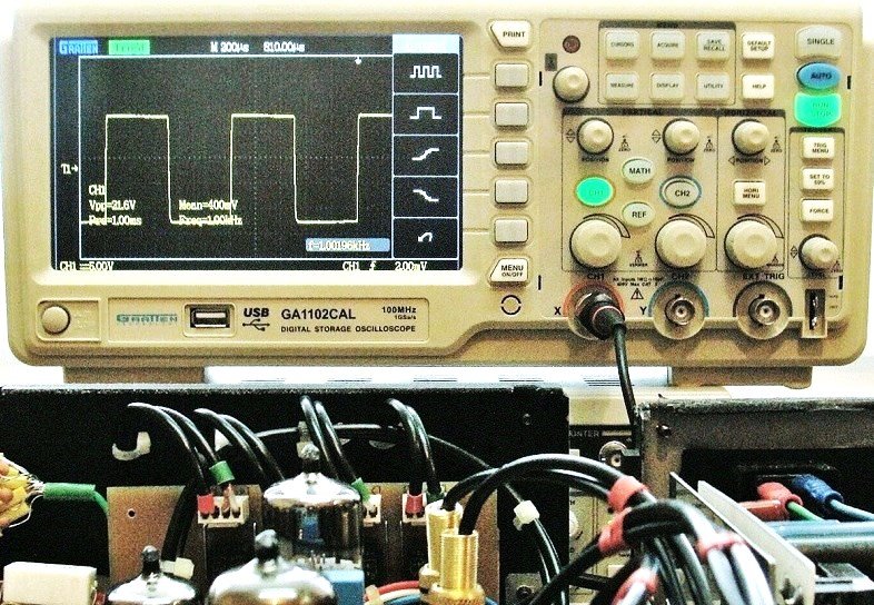

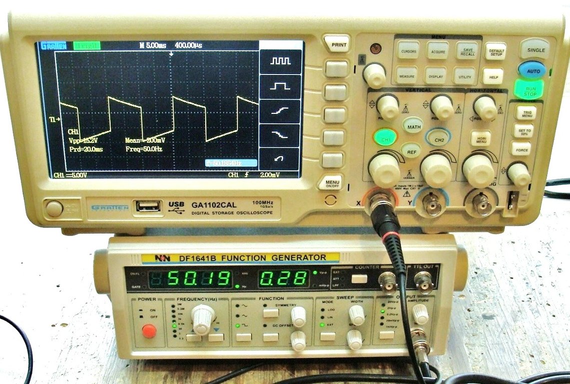

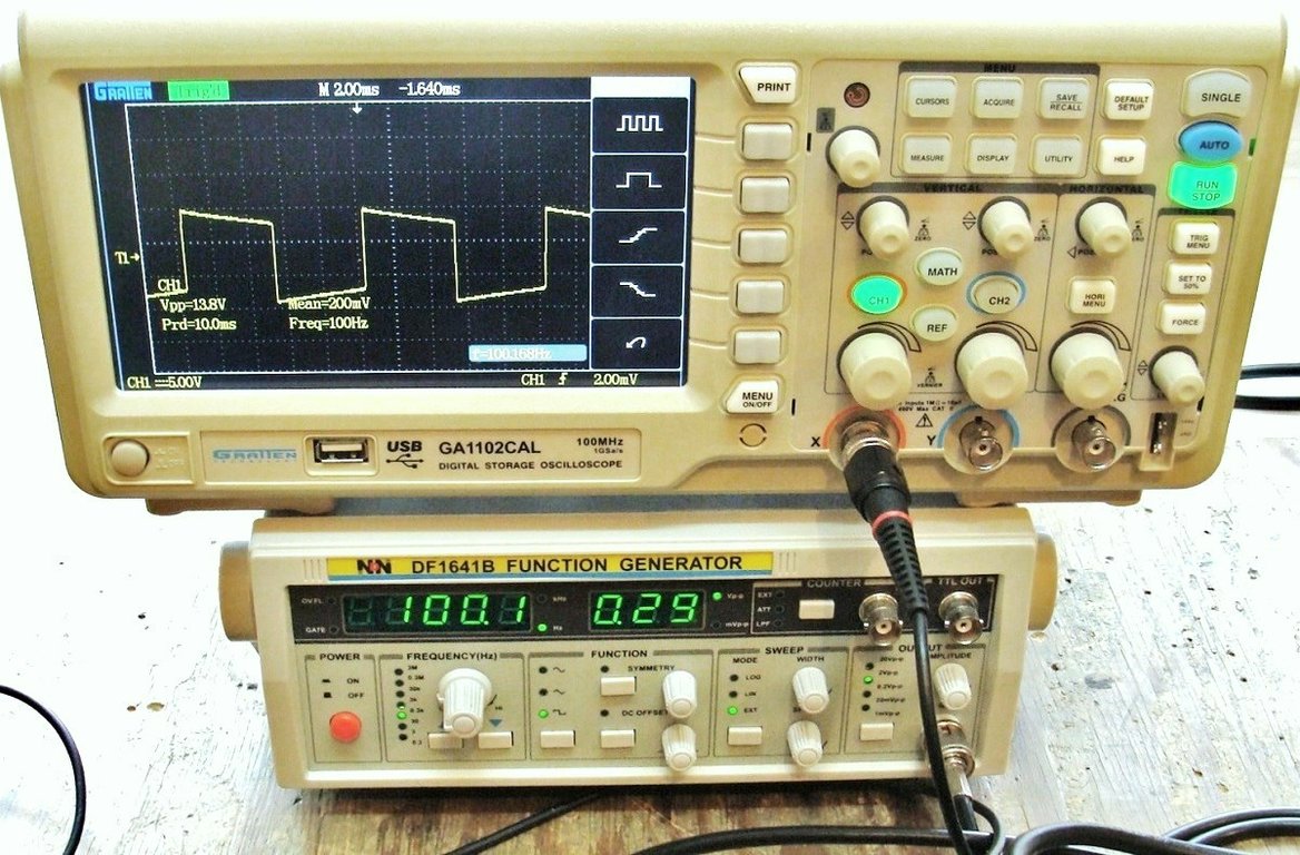

Następny i ostatni mój dzielony wzmacniacz SE. KL.A. 4 X 6P14P, 4 X ECC82 w trakcie montażu i wstępnego uruchomienia wykonałem kilka prostych pomiarów.
krzem3
Moim zdaniem w SE lepiej sprawdza się pojedyncza lampa mocy jak 6550, trudno już kupić bardzo dobrze dobraną kwadrę lamp 6P14P EB. Zdjęcia z montażu właściwego wzmacniacza bez zasilacza.

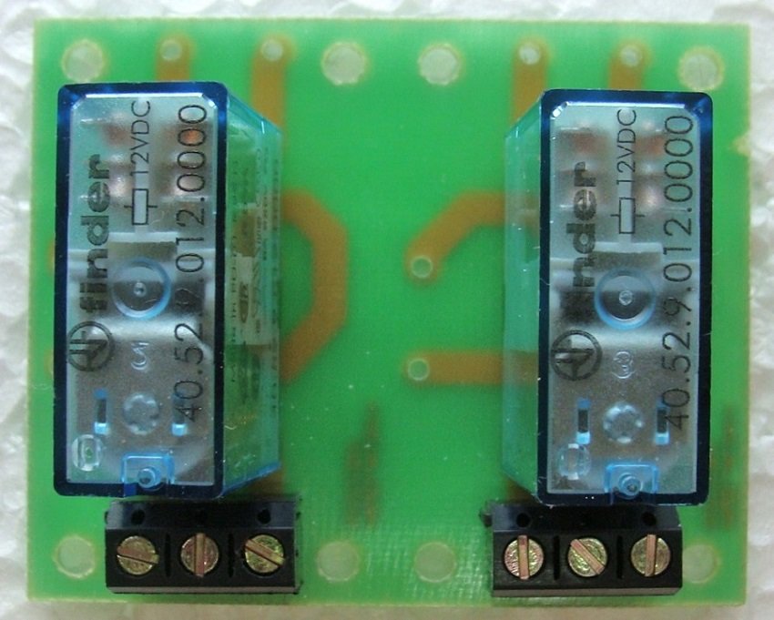

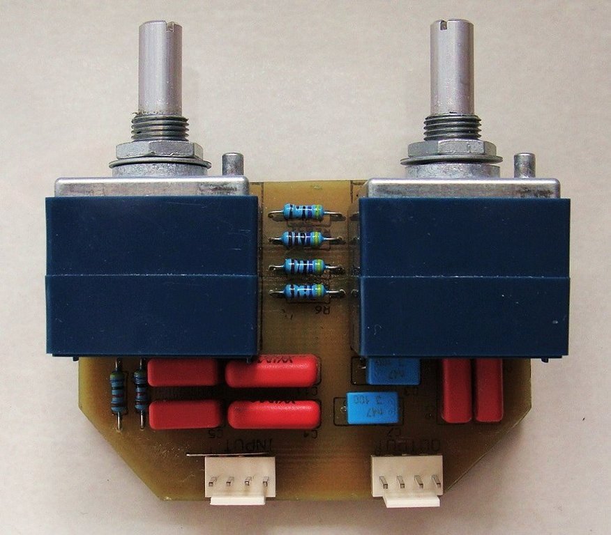

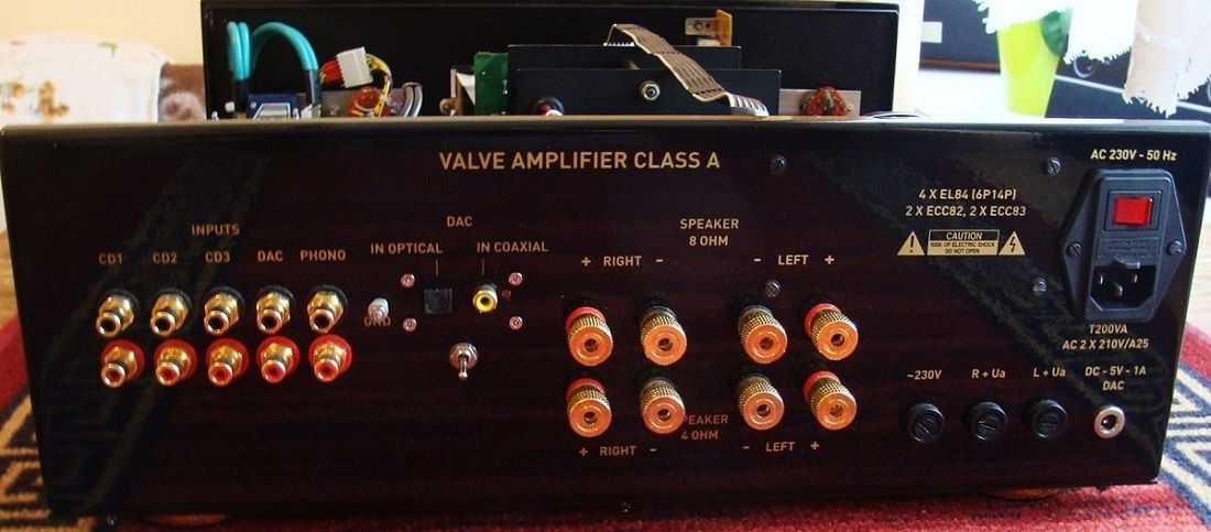

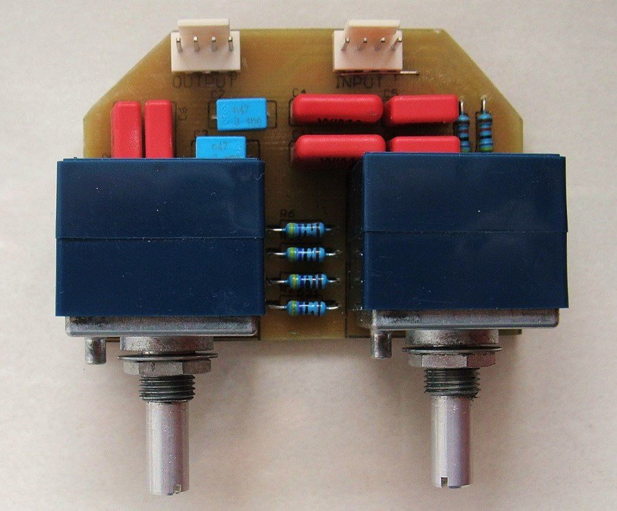

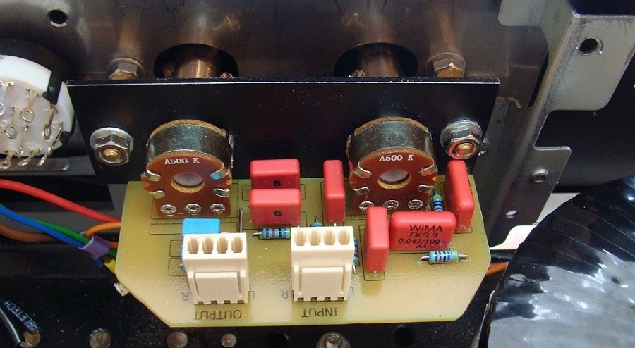

Wzmacniacz posiada regulację barwy dźwięku typu Baxandall na potencjometrach Alps po 2 X 500K, 4 wejściowy selektor sygnałowy na przekaźnikach, układ przełączenia trybów pracy na przekaźnikach, układ przełączenia impedancji wyjściowej 4/8 ohm. Solidne toroidalne transformatory wyjściowe, wskaźnik mocy wyjściowej V-Meter, 4 stopniowa regulacja USZ. Panel Front z plastra aluminium o grubości 6 mm.
Regulacja barwy dźwięku Baxandall jeszcze na potencjometrach standard 2 X 500K.JPG

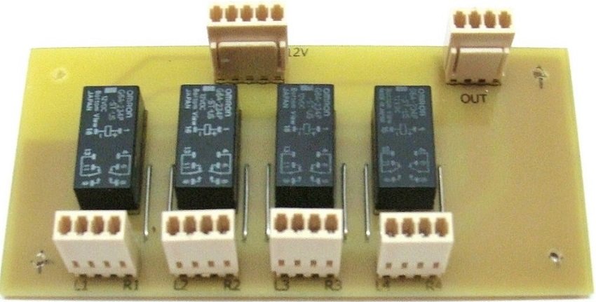

Przełączniki impedancji 4 - 8 omów z opcją przełączenia przewodów głośnikowych..JPG
1) Płytka regulacji barwy dźwięku Baxandall z potencjometrami Alps 2 X 500K.JPG

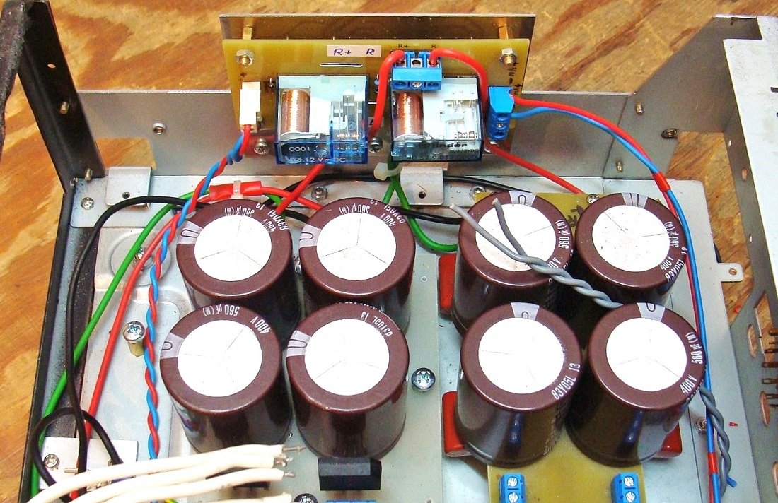

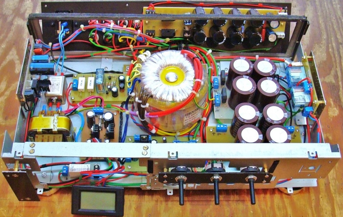

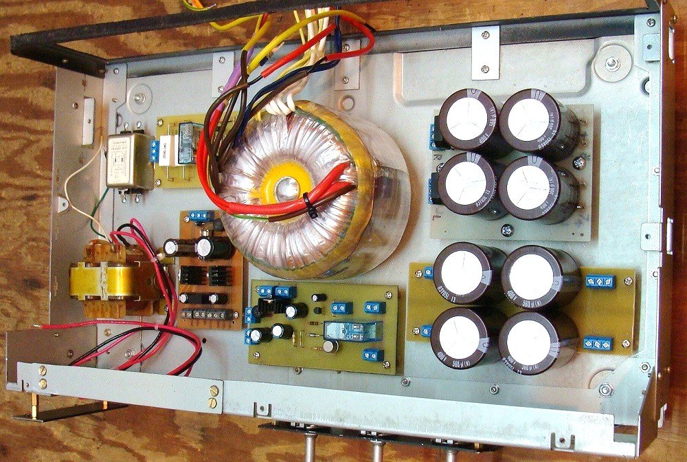

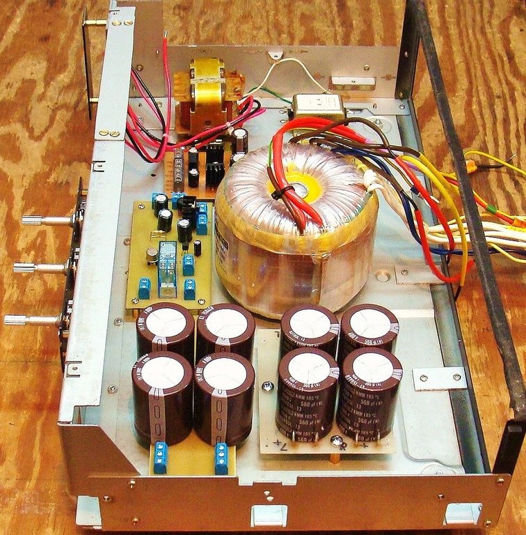

Zasilacz.

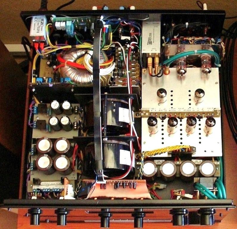

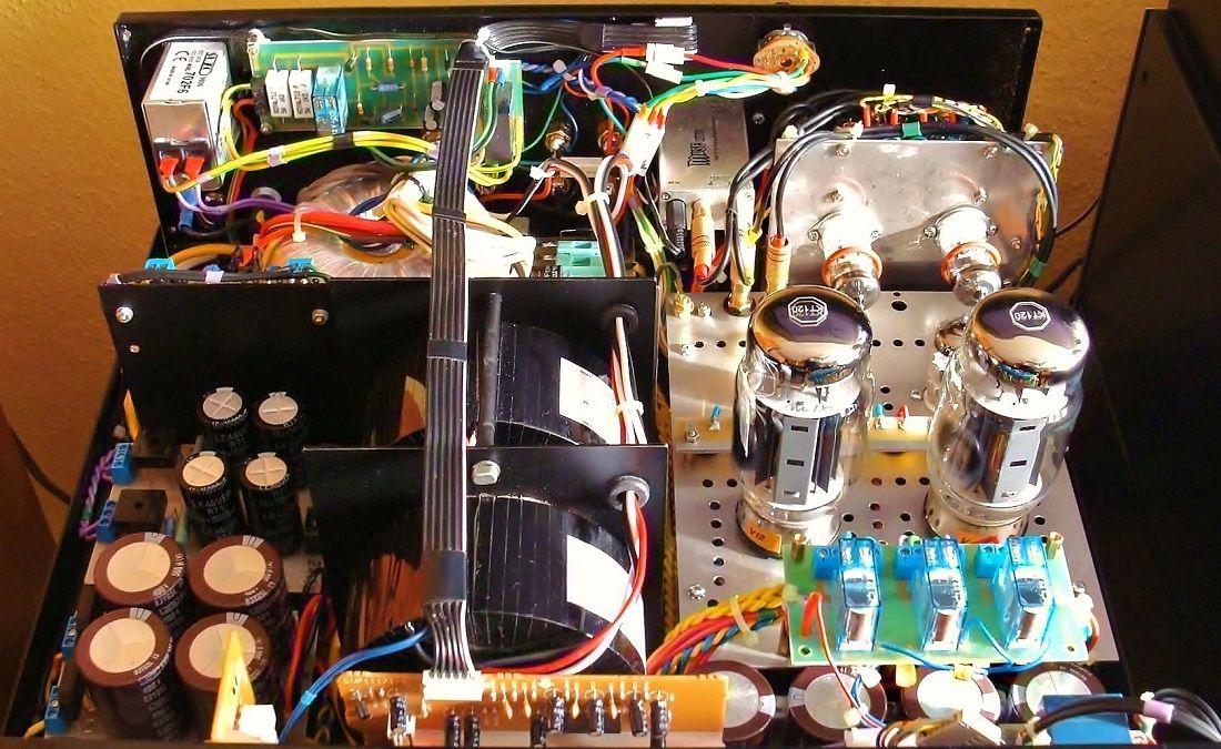

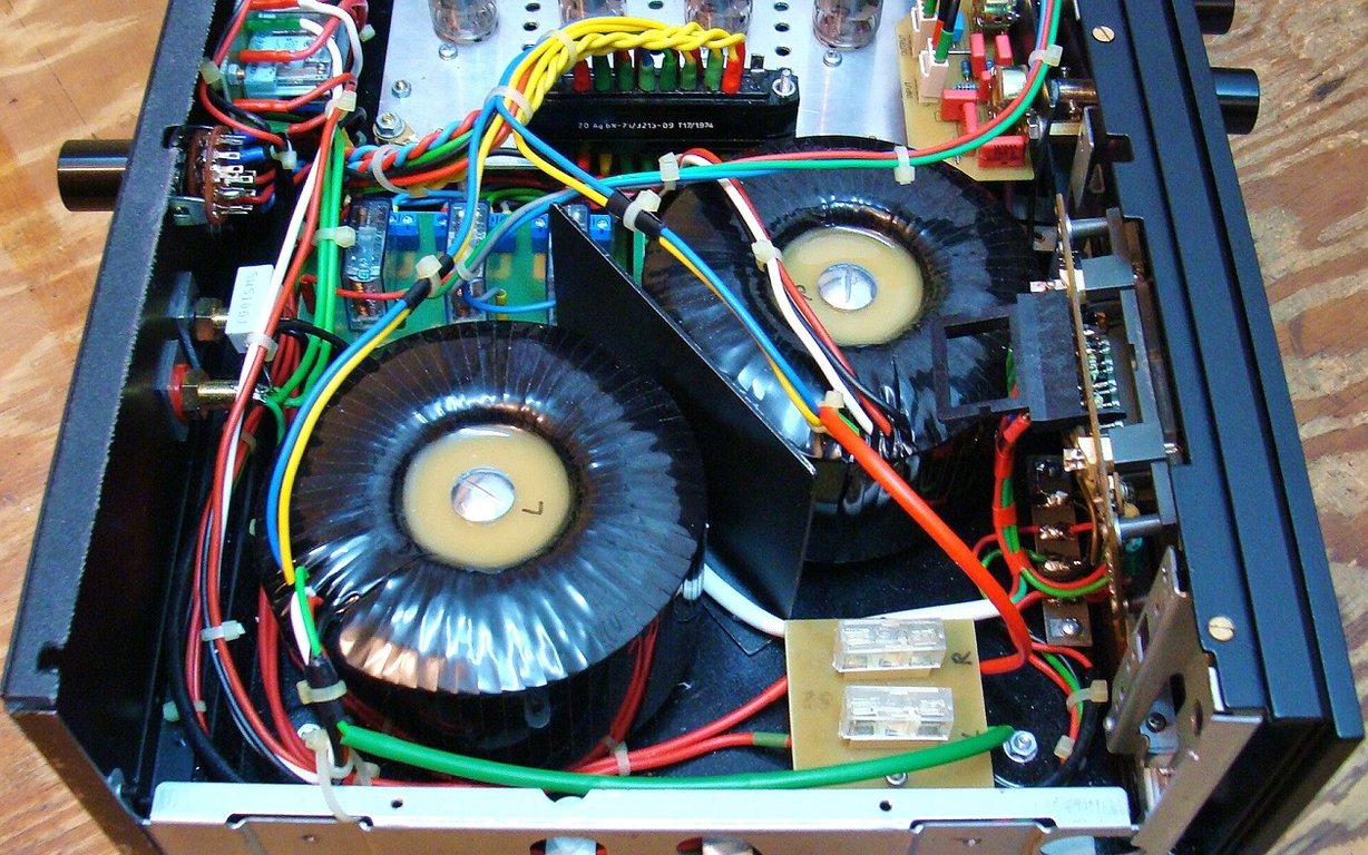

Jeden toroidalny transformator sieciowy z oddzielnymi dla każdego kanału napięciami anodowymi, napięcia żarzenia dla lamp 6P14P  2 X 6,3V, dla lamp ECC82 stabilizowane 2 X 12,6V, dla układów wspomagających napięcia stabilizowane +30V, +18V, +12,6V, +5V. Filtracja anodowa 2 X 2400 uF, dla stabilizacji żarzenia 2 X 30000 uF. Zasilacz posiada funkcje Soft Start, opóźnione włączenie napięć anodowych o 45 sek. Podtrzymanie napięcia z osobnego TS dla przekaźnika funkcji Power. Dodatkowe napięcia wyjściowe +5, +12V na tylnym panelu zasilacza.
Uruchomienie zasilacza w pozycji Stand-by.

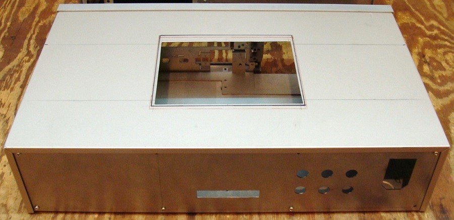

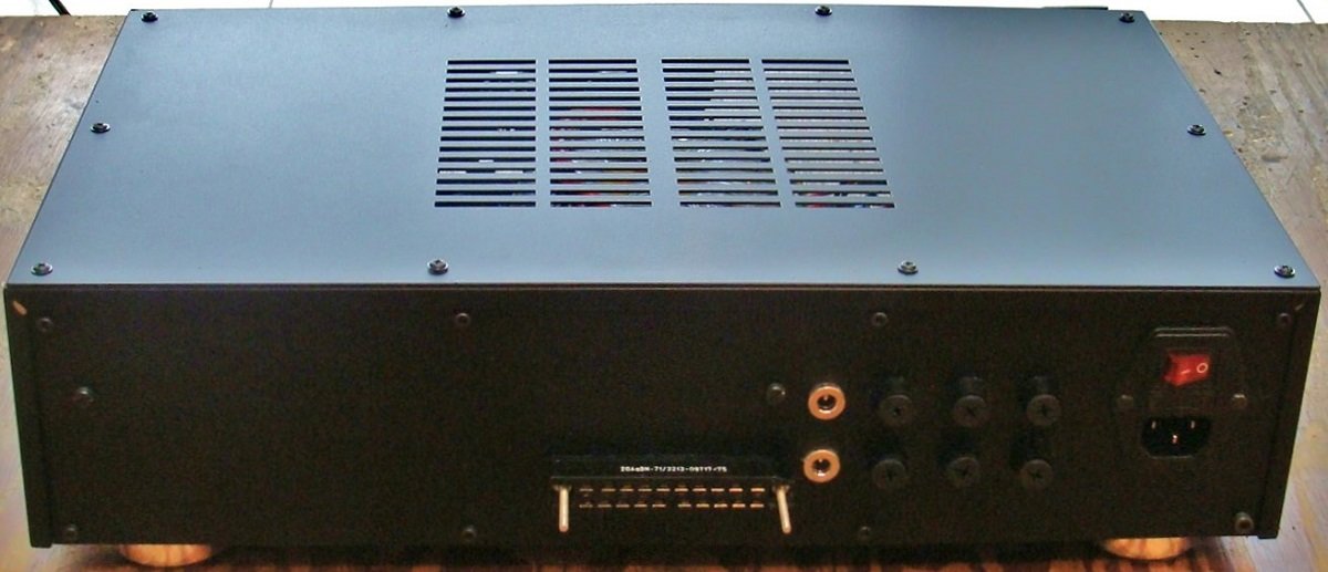

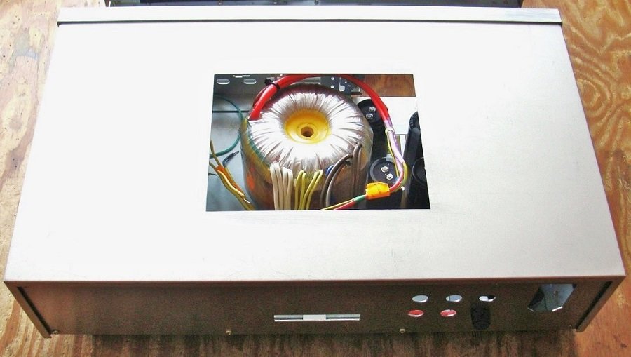

Panel Front zasilacza wykonany będzie z plastra aluminium o grubości 6 mm.

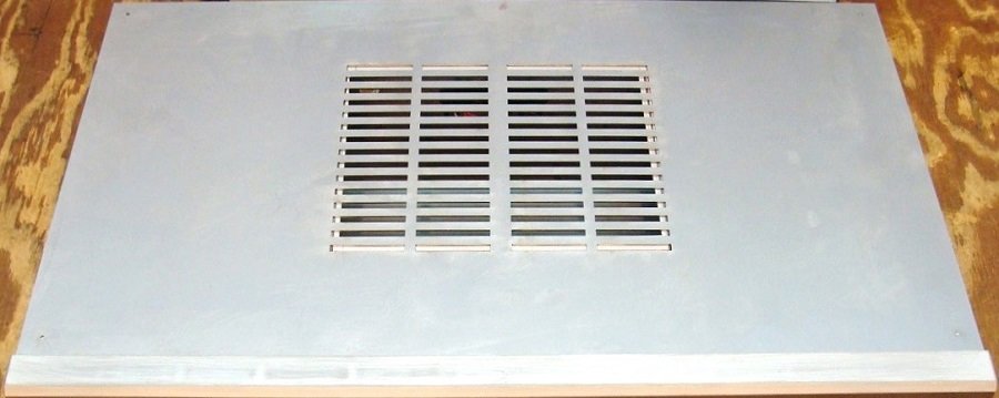

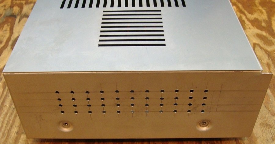

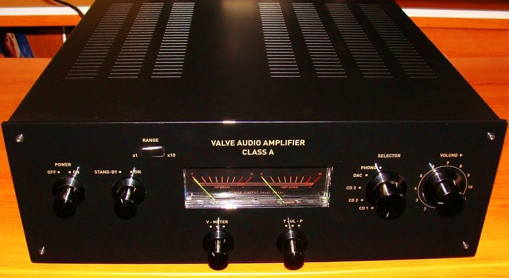

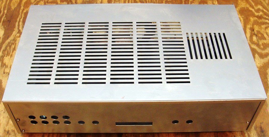

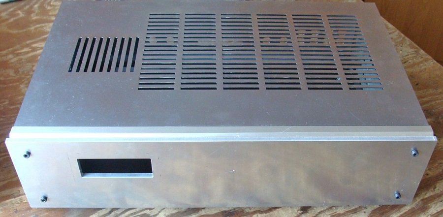

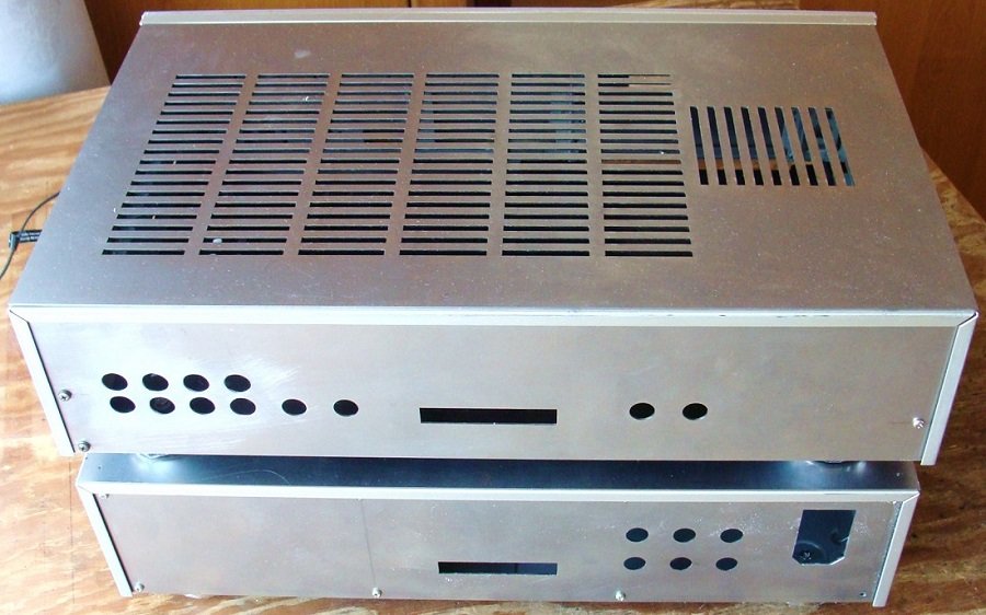

Pokaże jeszcze zmodernizowane obudowy, blacha stalowa, szlifowanie, cięcie laserem, panele front aluminiowe o grubości 6 mm, następnie natrysk proszkowy, faza końcowa napisy sitodrukiem, montaż. Takie jednostkowe zlecenia firmy nie chcą wykonywać, chociaż ceny z materiałem i robocizną są wysokie. Ponieważ kilka wzmacniaczy wykonałem nie na sprzedaż tylko dla zabawy, to już ostatnia moja konstrukcja. Jedynymi używanymi elementami w konstrukcji są TS-20, wyświetlacz V-Meter, złącza 10 mA, pozostałe to nowe elementy w cenach z VAT.
Dlatego ja kupuję gotowce w modushopie. Raz tylko zamówiłem jedną obudowę w innej firmie i podziękowałem bo jakość pozostawiała wiele do życzenia.
A wykonanie dobrej anody na aluminium to już marzenie ściętej głowy.
Nie każda gotowa obudowa pasuje do założonego projektu, szczególnie kiedy konstrukcja jest rozbudowana i wiele kg waży.

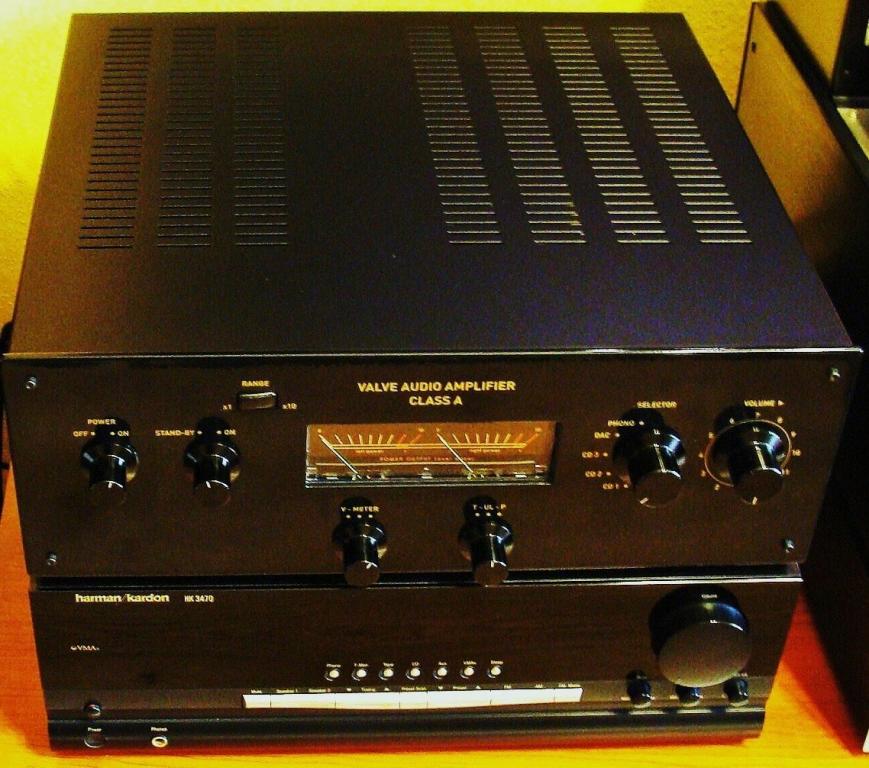

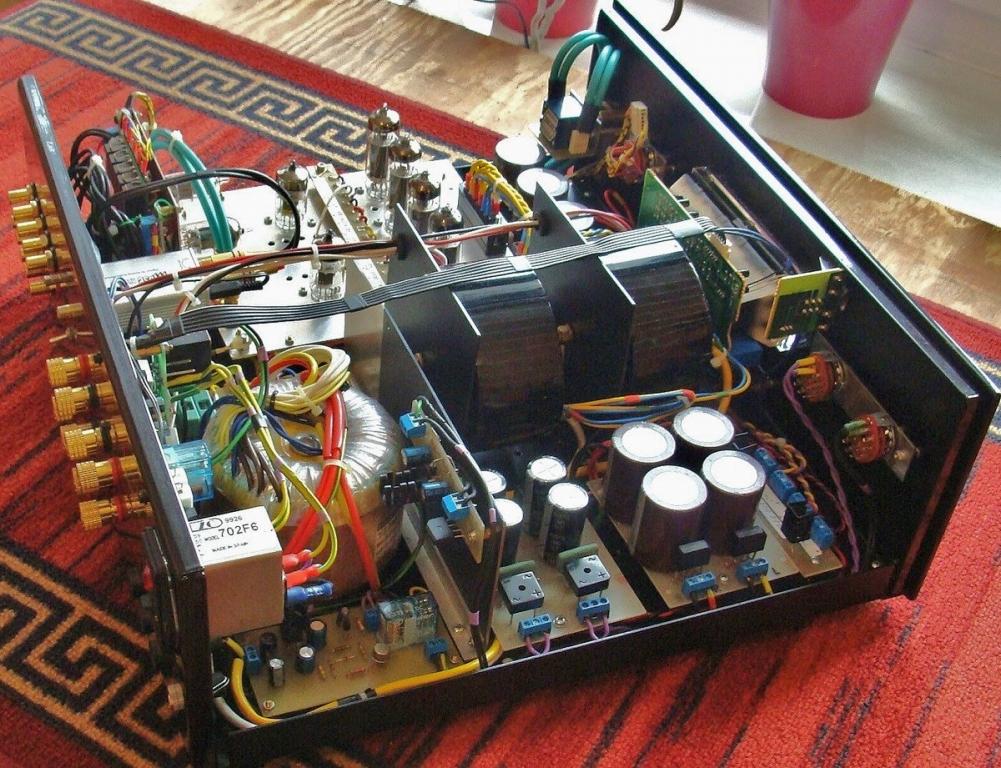

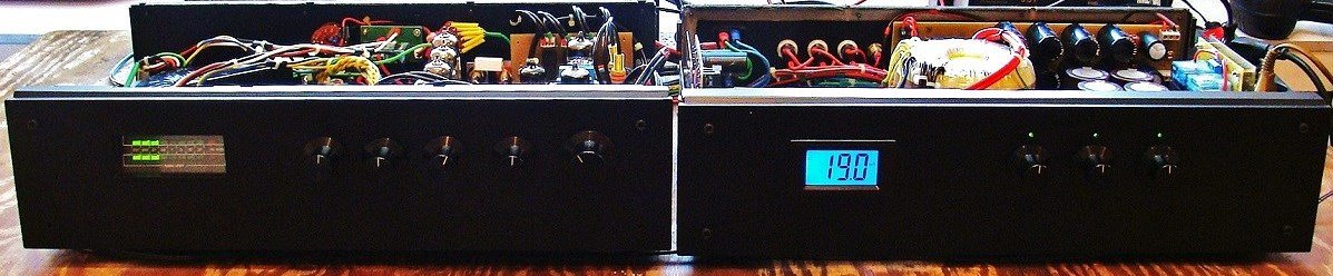

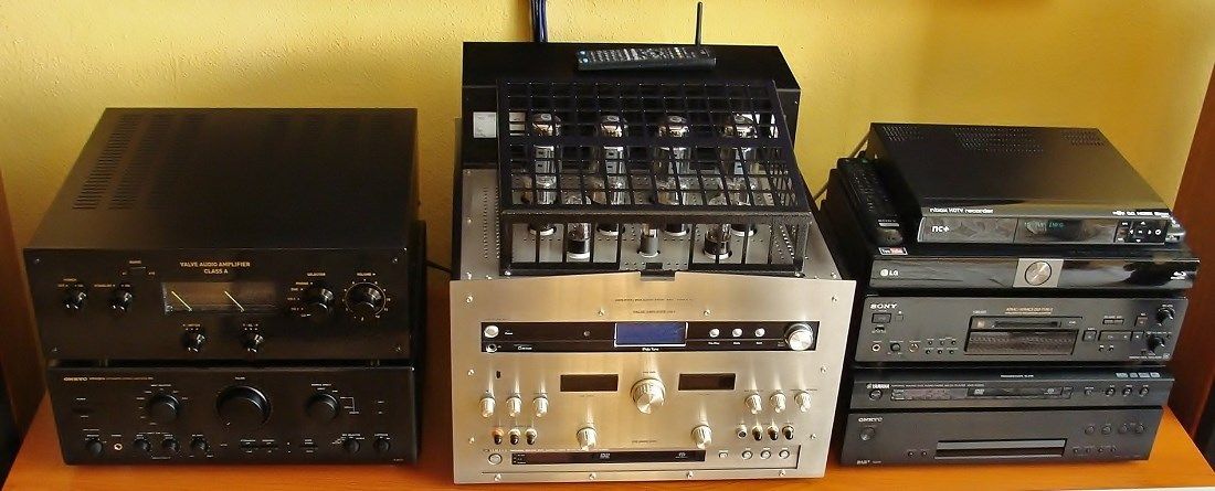

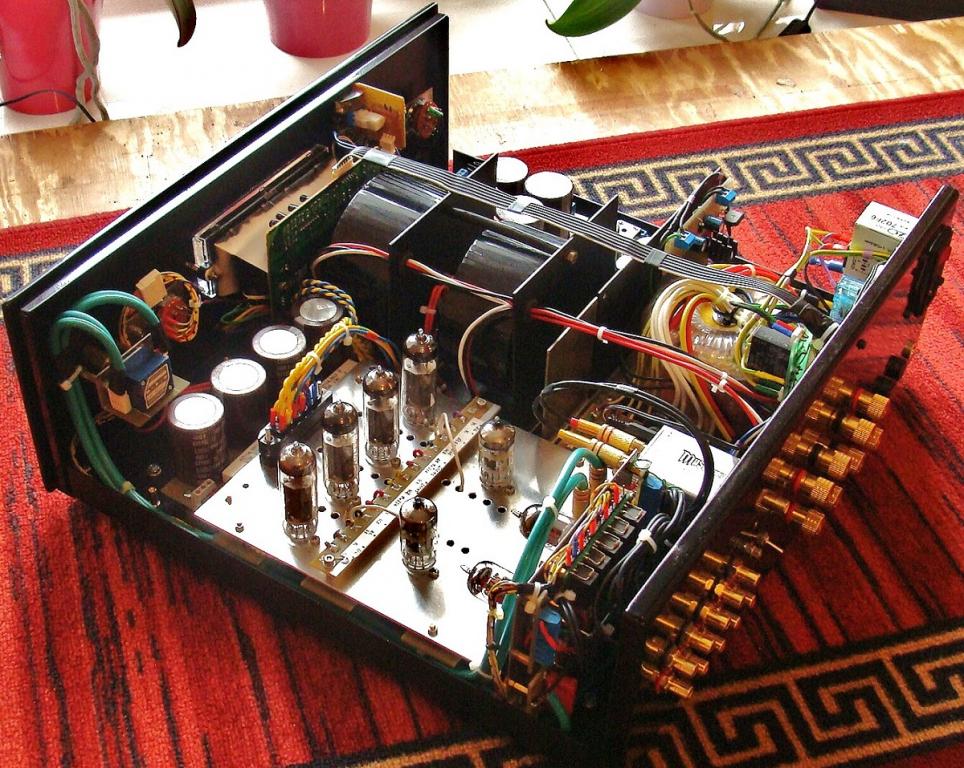

 Dzielony wzmacniacz SE. KL. A podczas uruchomienia.
