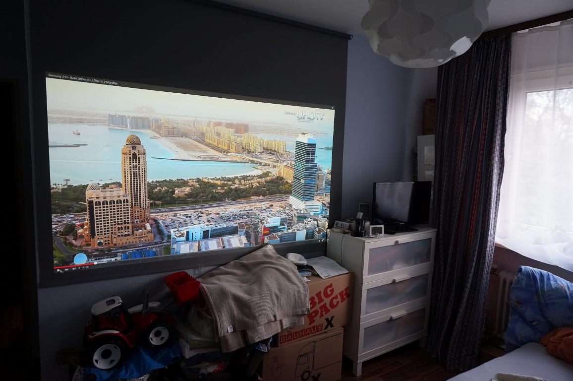

Ja osobiście używam ekranu z gainem poniżej 0.5 i stosuje projektor który ma w trybie ECO 1500 lumenów i taka kombinacja daje radę. Owszem byłoby nieźle mieć trochę zapasu chociaż by z powodu starzenia się lampy.
Tak to wygląda u mnie w dzień przy odsłoniętych oknach w trybie ECO. Ani biały nie jest za ciemny ani czarny za jasny. Można powiedzieć że efekt poza wielkością nie różni się wiele od telewizora. Głośność projektora akceptowalna. Projektor to Epson 5300 a za ekran robi roleta z Ikei. Koszt całkowity poniżej 700 Euro. Ale u mnie w tym pomieszczeniu przez cały dzień nie zagląda światło słoneczne no i oczywiście żaden problem zasłonić zasłony.

Na takim ciemnym materiale musisz gubić mnóstwo szczegółów w ciemnych scenach.
Nie gubię. Może dlatego że Epson generalnie ma dosyć jasny czarny. Roleta w zasadzie nadrabia tą wadę.
