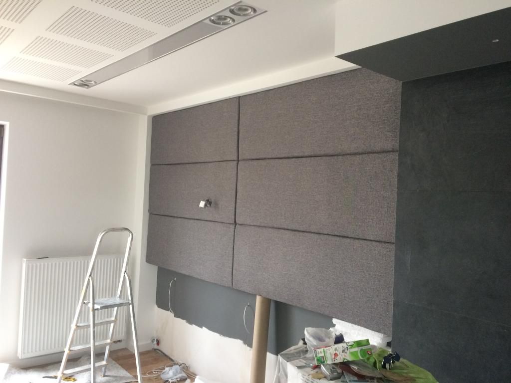

ja zrobiłem prawie całą ścianę z paneli z wełny.
nie wrzucałem jeszcze zdjęć całości aranżacji na forum, czekam jeszcze na pełne wykończenie.

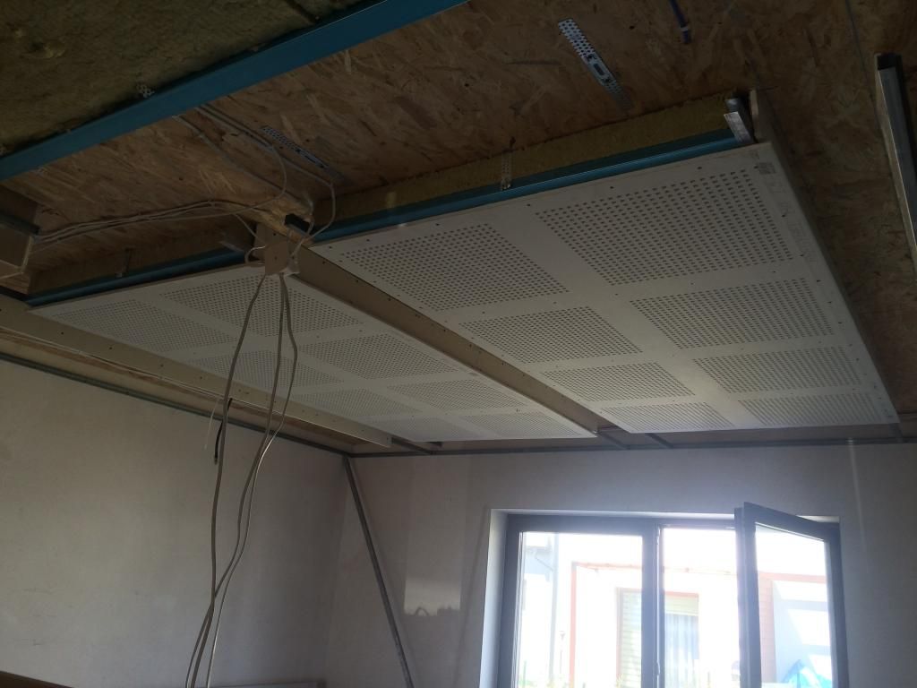

Do tego mam sufi akustyczny na płytach nida sonic i całość to robi bardzo dużo jeśli chodzi o zmniejszenie pogłosu i szerokopasmowe wytłumienie.

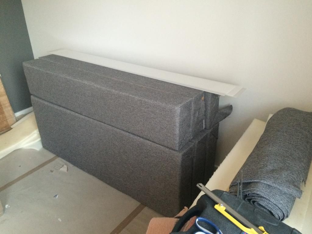

Fajny material do obicia uzyles, to ten z grubszych? Mysle nad podobnym rozwiazaniem za kanapa/rogowka odsluchowa. Mysle zeby takowym opakowac welne pt-80 w tym samym kolorze.
Lubie elektronike, ktora prezentuje moje dzwieki, tak jak to sobie wymarzylem..
Dość gruby materiał kupiony w Leroy za ok 35zl metr bierzacy.
Od frontu dałem jeszcze 2cm piankę tapicerskà która wygładziła ładnie krawędzie choć i tak nie wyszło idealnie :)
Panele o grubości 13cm, w tym 10cm PT80. Cały panel to ok 3m na 2,6m z małym wolnym pasem gdzie będą wisieć kolumny (ta zamalowana część na ciemny szary)

A sufit akustyczny?
U mnie wniósł zdecydowanie najwiecej jeśli chodzi obniżenie pogłosu a wiec czytelność przekazu itd
