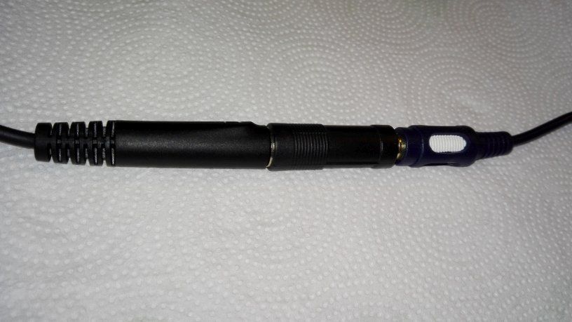

Witajcie,
chciałbym zabezpieczyć przed rozczepieniem połączenie - mini-jack(ż) -> przejściówka mini-jack(m) - jack(ż) -> jack(m).
Będzie ono leżało pod narożnikiem albo za nim, więc dostęp w razie rozłączenia jest bardzo kłopotliwy.
Czy znacie jakiś inny sposób niż oklejenie taśmą izolacyjną lub czymś podobnym?
Najtańsze i najpewniejsze.

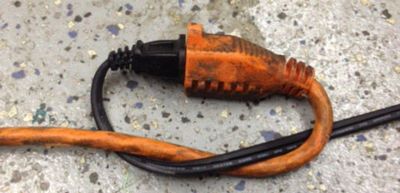

Zrób to co ja zaproponowałem i po sprawie.
Sony CDP-557ESD -> Inakustik Monitor Lemnos ->; Sony HAP-Z1ES -> Inakustik Excellence -> Sony TA-E80ES -> Inakustik Excellence -> Sony TA-N55ES/N80ES (bi-amp) -> Kimber Kable 8TC -> Jbl TL260.

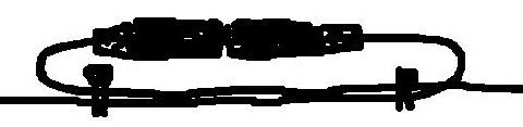

jak proponujesz użyć zacisków na połączeniu jak na zdjęciu? Chyba brakuje mi wyobraźni ;-)
Ano tak- jak nawet pociągniesz za przewód złącze nie będzie obciążone.
