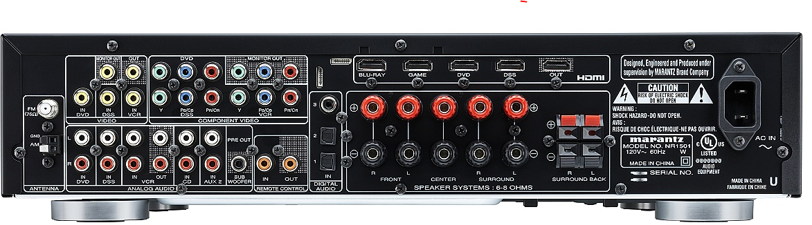

Mam pytanie trochę z innej beczki czy Matanz nr1501 podpiąć pod tv samym kablem HDMI czy tez poprzez kabel HDMI i TosLink ?
Tylko toslink.
Może źle zadałem pytanie,konkretnie to chciałem podłączyć Polsat,Ps3,Ps4 pro mniej więcej jak na rysunku (znalazłem w internecie) i to wszystko poprzez kable HDMI.
Czyli z Tv puscic dodatkowy kabel TosLink do Amplitunera ?
Marantz nr1501
Zaloguj się, aby zobaczyć treść (możliwe logowanie za pomocą ) Edytowane przez Carlosuk
Amplif do TV po Hdmi ARC a reszta też po hadmi do amplifa. Chociaż nie wiem po co podłączać dekoder cp do amplifa i tak tam nie ma co oglądać w 5.1 ja mam podłączony tylko pod TV.Optyk jest zbędny już jak spinasz wszystko poprzez hdmi
Zaloguj się, aby zobaczyć treść (możliwe logowanie za pomocą ) Edytowane przez spinacz66
No ale po co?
Jeśli dekoder konsole przechodzą przez ampli to masz już dźwięk. Jeśli korzystasz z dodatkowego usb w telewizorze jako odtwarzacza filmów lub telewizji naziemnej cyfrowej to sprawdź czy arc u ciebie działa. Jak nie to optyk. Jeśli tego nie stosuje dz to wogole cię to nie interesuje
a ja tylko dodam ze konsole uhd hdr jak i czytniki blue ray uhd hdr najlepiej podlaczac bezposrednio do tv na osobne hdmi niz ampli, czesto gesto przy wlaczonym w tv hderze na hdmi nie chodzi glos a czasem i obraz z tunerow kablowki co robi sie troche upierdliwe jak trzeba wylaczac hdr w tv i go resetowac
Kurcze dałeś mi trochę do myślenia z tym HDR,posiadam Ps4 pro i telewizor Samsung który obsługuje 4k i tutaj narodziło się pytanie:
Marantz obsługuje Full hd 1080p i teraz żeby nie stracić na jakości obrazu z Ps4 lepsza opcja będzie puścić kabelek HDMI bezpośrednio z Ps4 do TV a dźwięk kablem optycznym ?
Czy standardowo podłączyć poprzez HDMI konsola-kino-tv ?
carlosuk jesli marantz nie smiga w uhd to ni huhu nie przepusci sygnalu, ale optyka nie musisz uzywac, wystarczy ps4 podpiac bezposrednio do tv a tv miec dalej spiete z marantzem po hdmi gdzie bedzie szedl tylko dzwiek z tv po arc
