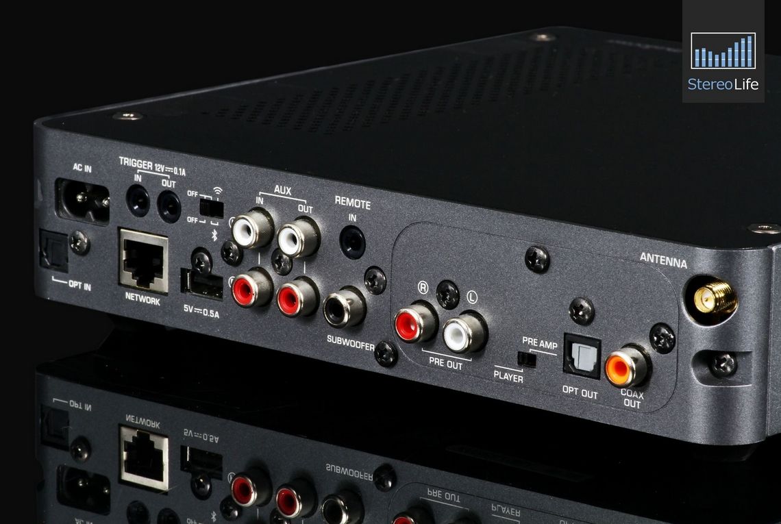

Skoro już jesteśmy przy urządzeniach opartych na MusicCast, to jak ma się WXC-50 do nowej zabawki Yamahy NP-S303 jeśli chodzi o jakość dźwięku. Są w ogóle jakieś słyszalne różnice?
Ta Yamaha NP-S303 w porównaniu do WXC-50 z tyłu wygląda bardzo biednie
NP-S303
WXC-50
WXC-50 po kablu działa bezproblemowo, w zasadzie. Jakość dzwięku jest OK, chociaż wiadomo, że jak podłączę zewnętrzny DAC za 6 tysięcy, z dźwiękiem było znacznie lepiej.
Brak MQA i wciąż niedoskonała nakładka na Tidala to aktualnie największa bolączka, ale pewnie kiedyś i to się pojawi - przynajmniej w drugiej kwestii.
Yamaha NP-S303 http://www.tophifi.pl/stereo/odtwarzacze-sieciowe/yamaha-musiccast-np-s303.html to odpowiedź na zapotrzebowanie klientów.
Po prostu WXC-50 nie pasowała do klocków YAMAHY. Dźwiękowo różnice nie do wyłapania.

Panowie, u mnie odległość od routera to 50 cm. Podłączyłem kablem jak Kolega zalecał.
Top Hi-Fi dzięki, na razie jest ok, drugi dzień lata bezproblemowo. Jakby coś się działo będę informował. Dystrybutor Audioklan kazał mi się do Was zwracać :-D
Co do porównania dwóch klocków - różnią się przetwornikami jak widać, dodatkowo wxc to przedwzmacniacz i ma więcej możliwości podłączeń jak widać po tylnych ściankach obu modeli.

WXC-50 ma DAC oparty na Sabre ES9006AS a NP-S303 na BurrBrown ale naprawdę ciężko wyłapać różnice.
Jak ktoś potrzebuje funkcjonalności lepiej brać WXC-50, jak chcemy żeby sprzęt pasował do standardowych klocków audio i nie potrzebujemy wejść to warto przemyśleć NP-S303.
