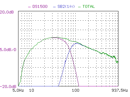

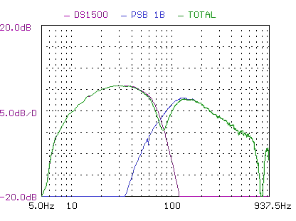

Pomiar odległości suba przez autokalibrację jest zawsze obarczony mniejszą lub większą różnicą w stosunku do odległości rzeczywistej. Wynika to z wielu czynników np. zniekształcenia pomiaru wskutek oddziaływania modów, przyjęta metodyka pomiaru IR przez autokalibrację np. największy impuls, pierwszy impuls, opóźnienia grupowe. Ale najczęściej są to błędy relatywne tzn. autokalibracja pokazuje większe odległości, ale faktyczna różnica odległości sub/LCR jest prawidłowa, a to jest najważniejsze do zgrania fazy. Warto pamiętać, że pokazywana odległość to nic innego jak zobrazowanie dopasowania fazy suba - każdy 1ᴼ to 1.2cm przy 80Hz.
W skrajnej sytuacji, gdy filtry w LCR są bardzo rozbudowane, szczególnie gdy sekcja MF/HF jest podłączona w przeciwfazie (autokalibracja najczęściej informuje, że wykryła błędy polaryzacji), może dość do błędów zgrania fazy przez autokalibrację. Jak pisze malikali w takim przypadku wydaje się, że bas jest słaby, mułowaty, dudniący. Częstym i błędnym remedium jest podkręcanie głośności, tymczasem problem leży gdzie indziej. Trzeba poprawić zgranie fazowe (czasowe) suba z LCR tak, aby w cz. podziału zlikwidować "dołek" w paśmie wspólnym. Najlepiej zrobić to regulując odległością suba w menu amplitunera lub płynną regulacją fazy w subie.
Tak wygląda nieprawidłowe i prawidłowe zgranie fazy na pomiarach:
