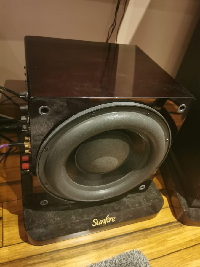

Rosewood-w tym wykonaniu były chyba tylko EQ 12(zapomniałem o tej serii), również z kalibracją mikrofonem, z bardzo rozbudowaną sekcją przedwzmacniacza. Chętnie bym takiego przygarnął. Są bardzo rzadkie a ceny od grubo ponad 1k euro za używkę.
Co się z nim stało?
masz racje moj to dokladnie eq12 signature, sprzedal sie za ok 3k z przetwornica, ale to bylo z 3 lata temu
jeszcze taka focie znalazlem slicznotki

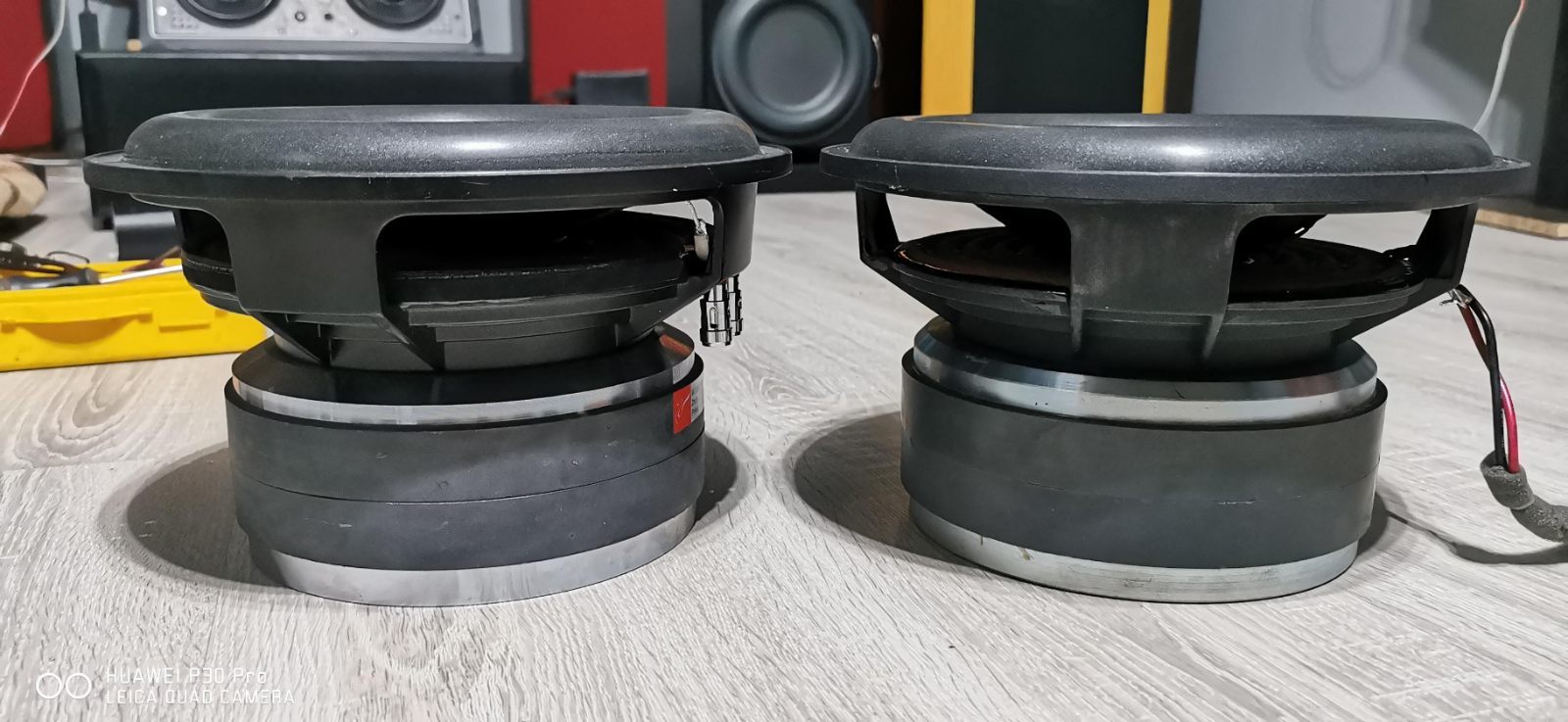

Mam tego sp10 i dla porównania wymontowałem głośnik z xteq10.Wyglądają identycznie ale takie nie są,różnią je właściwie szczegóły,raczej nie bardzo wpływające na parametry.Także należy przyjąć ,że Sunfire wykorzystywał w wielu swoich subach właśnie Swans HiVi sp10.
Zaloguj się, aby zobaczyć treść (możliwe logowanie za pomocą ) Edytowane przez freedi
To nie wróżenie z fusów, tylko szacowanie tak prostego elementu jakim jest głośnik a wynikające  z doświadczenia i praktyki, czego widać koledze trochę brakuje.
Tia jasne🤣
Z wyglądu może być nawet i ten sam ale to co go napędza jest nie widoczne więc niby to samo a jednak może nie być to samo. Wystarczy że dadzą innej średnicy drut, będzie go więcej lub mniej i już masz inne parametry. Nie jesteś inżynierem i te twoje domysły zostaw w domu kolego🙂
Nie będę wchodził w dyskusję z laikiem,który pomiar akustyki pomieszczenia chciał robić za pomocą laptopa i jakiegoś boomboxa JBL🤣.A moje wykształcenie to nie twoja sprawa,bo na g...wnie się z tobą nie ślizgałem !
Jakbyś rozebrał i zregenerował choć 1% tych głośników,które naprawiłem,moglibyśmy o czymś porozmawiać.Dla mnie to EOT.

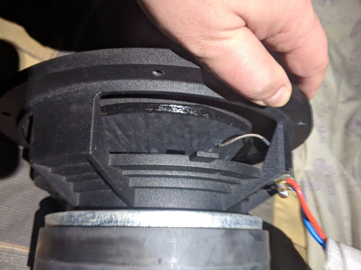

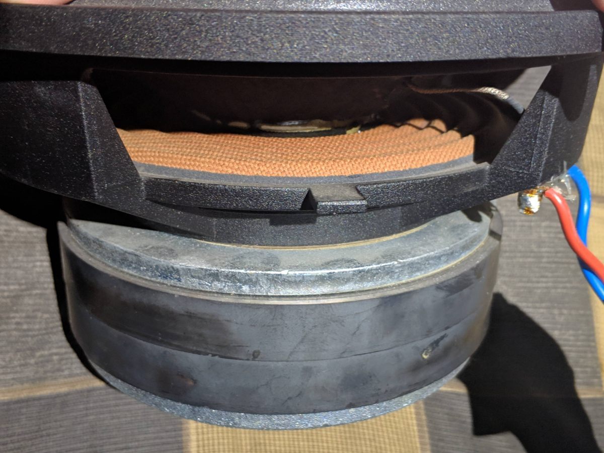

To są inne konstrukcje albo jedna z nich została zmodyfikowana, nie można mówić o tych samych parametrach TS bez pomiaru. budowa dolnego spidera i wszycie drutów doprowadzających sygnał na cewkę w przetworniku Sunfire już sugeruje, że został użyty inny, a zatem jego podatność również może być znacznie inna.
Jedyny sposób to przetestować ten nowy głośnik i porównać do oryginału z Sunfire, czy gra podobnie przy tej samej głośności i czy zawieszenie się nie wychyla mocniej. O ile się koledze chce bawić, bo trochę roboty jest przy tym ;)

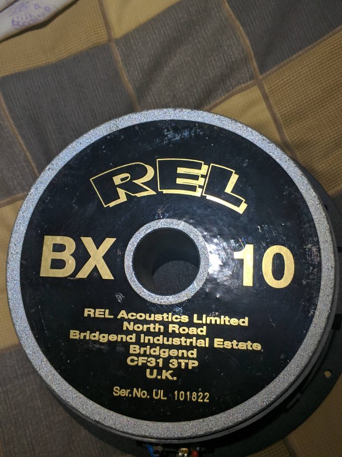

Ten głośnik z lewej jest identyczny jak w Rel Q200e, poza brakiem ładnych terminali.
Myślę że te przetworniki od Sunfire mogą mieć większe Xmax. W serii hrs też jest zastosowany taki patent chowania drutów w dolny resor, zapewne chodziło o to, że przy sporych wychylaniach ten mógłby uderzać o membranę 🙂
Xmax to będzie to samo lub zbliżone  bo resor górny jest ten sam i ma swoje ograniczenie. Co do 'drutów' to nic normalnie nie ma prawa uderzać o membranę. Najbardziej prawdopodobneże że pod wmacniacz 2700W, 5x więcej niż przewidywał producent, potrzebny był grubszy przewód od średnio grubego drutu jak w standardowym głośniku. W REL q200e wygląda to tak.
Całkiem możliwe lecz fakt faktem są konstrukcje głośników seryjne produkowane na mniejsze moce ~500-1000RMS, które też mają takie rozwiązania.

Wyglądać mogą tak samo lub podobnie, ważniejszy jest napęd.
Też tak sądzę .Jedynie Opis parametrów i badania techniczne /pomiary ...mogą to potwierdzić.

Dalej będę twierdził że różne są cewki w tych głośnikach dlatego tez maja różne moce. Wyglądać mogą tak samo lub podobnie, ważniejszy jest napęd.
Magnes jest ten sam, zawieszenie górne tak samo, oraz pozycja membrany względem cewki, co wskazuje na podobny xmax. Ewentualnie może być bardziej sztywne zawieszenie górne/dolne, które mocniej hamuje mocniej ruch membrany. Możemy gdybać ale wg mnie to jest mało prawdopodobne. Najbardziej prawdopodobne wydaje mi się, że po prostu producent niedoszacował lub podał bardzo ostrożne możliwości głośnika (500W RMS), a po wymianie "drucików" do terminali można było wycisnąć więcej (lub profilaktyczny zabieg, dla pewności). Sama duża obciążalność mocowa głośnika nie odzwierciedla jednak możliwości w zakresie SPL. Ten głośnik jest potężny jak na 10", bliżej mu osiągami do dobrej 12" (ale też nie topowej, fizyki się nie przeskoczy). W skali bezwzględnej, tak jakby można sobie wyobrażać po takich cyfrach od Sunfire -  to nie jest nawet średnia półka w kwestiach SPL, ale też nie taka jest jego rola. Ma zapewnić jak najwyższą kontrolę, ma duży xmax, bardzo sztywne zawieszenie i wielki magnes, producent zaleca go do małej obudowy zamkniętej i tu też się sprawdza ze swoimi parametrami, jak na takie malutką skrzynkę to gra imponująco (nawet w Rel Q200, a co dopiero w Sunfire).
I właśnie to chciałem zauważyć iż to nie była prosta wymiana plecionki z drucików do terminali, tylko cały spider musiał być wymieniony na taki z wplecionymi w niego doprowadzeniami, bo taki tam zastosowano.
Ale nie sądzę że producent brał te przetworniki i rozbierał tylko najprawdopodobniej zamówił specjalnie zmodyfikowaną wersję w jakieś fabryce w chinach i tyle. A jakie są inne zmiany i czy są tego nie dowiemy się bez oględzin i tyle w temacie 🙂
