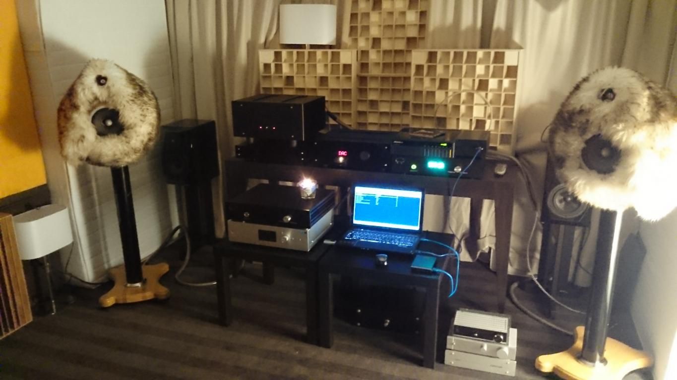

Kivlov, widze poważny błąd w akustyce Twojego systemu...
Futro powinno zamontowane być tak:

Przy okazji, mój Streacom FC 5 EVO
Gato Audio AMP-150 (klasa A/B), Aqua La Voce S2, Open Baffle DIY
