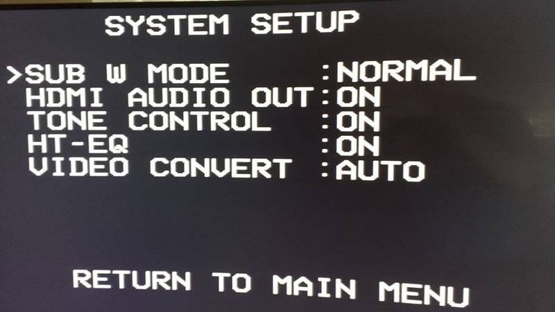

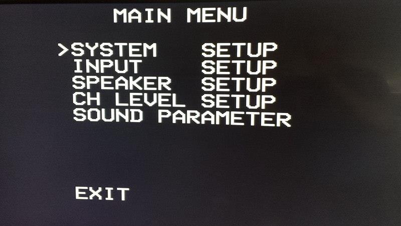

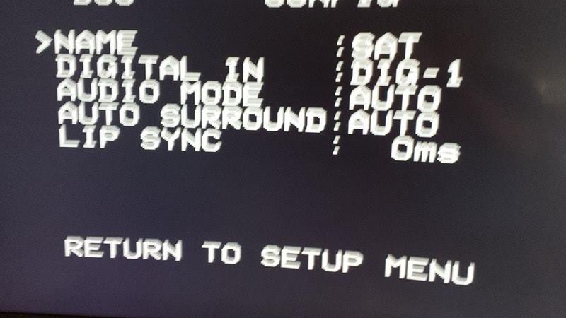

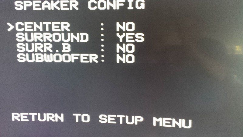

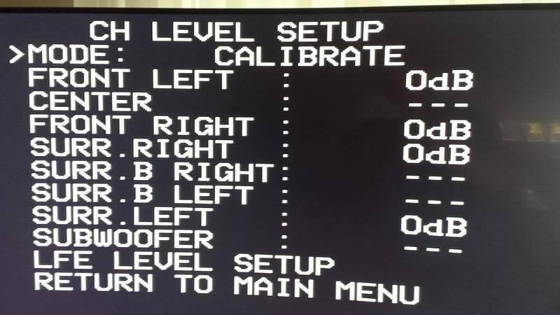

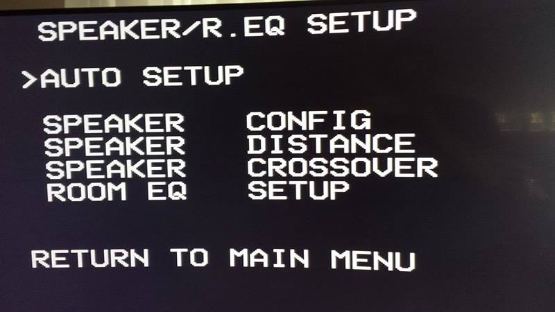

Podłączyłem satke i mam obraz ale dalej bez dźwięku,radio gra chociaż próbowałem na AF........
Zmieniłem kabel optyczny bo myślałem ze 1 możne być uszkodzony ale dalej to samo.

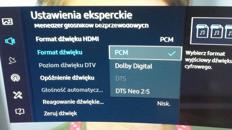

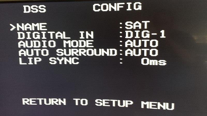

Przepraszam ze post pod postem,zrobiłem kilka fotek ustawien:
TV:
Marantz:
Share this post
Link to post
Share on other sites
Ale kosmos. Wejście jest dig1 to u Ciebie optyk do którego wpiales?

Powoli dochodzę,mam już dźwięk i narazie podpiołem ps3 do KD a ps4 z sat popiołem pod tv.

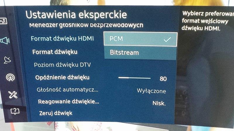

Jakie ustawienia ma zostawić w tv ?

A przy takim jest dobrze?

Zastanawiam się która opcja bedzie lepsza:
Format dźwięku HDMI - Bitstrem czy PTC
Format dźwięku - PTC - Dolby Digital - DTS Neo 2.5
Teraz wszystko mam ustawione na PTC ale wiadomo warto zapytać :)

bitstream - czyli zachowasz orginal jaki wychodzi ze zrodla bez ingerowania w niego
A dopiero amplituner go obrabia.

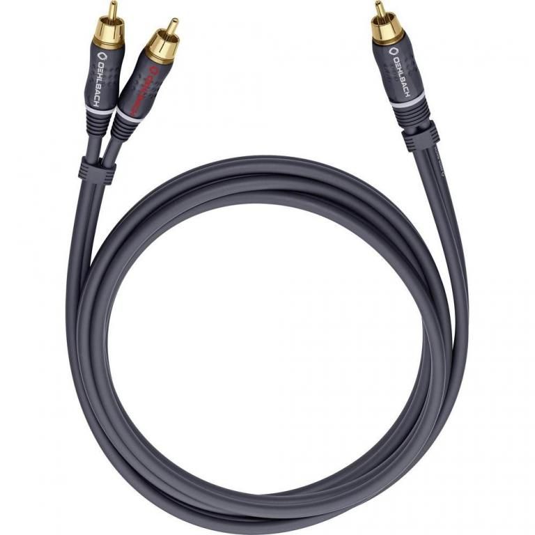

Mam jeszcze w planie taki subwoofer firmy Tannoy Msub10 gdzie wychodzą z niego 2 wyjścia RCA
A u mnie w Maratz jedno RCA
Czy zaopatrzyć się w takie przejście ?
Edited by Carlosuk
Share this post
Link to post
1. To 2 wEjścia.
2. Nie ma potrzeby- zaraz za gniazdami sygnał i tak jest sumowany i dalej obrabiany jako pojedynczy.
Share this post
Link to post
Piotrze mam rozumieć ze puścić kabelek Y ,czy pojedynczy z prawego lub lewego gniazda w subwooferze ?
  • Like 1
Share this post
Link to post
Nie Z tylko DO.
Obojętnie, zaraz za gniazdami sygnały są łączone.
Share this post
Link to post
Rozmawialiśmy już o tym i wyszło że nie zawsze tak jest. Biorąc pod uwagę że ten kabel jest tylko kilka procent droższy weź Y przy subach tannoya gra wtedy lepiej.

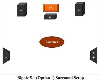

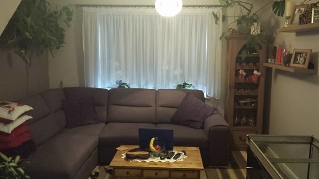

Ok panowie pokój przemeblowany:
Przed:
Po:
Ze względu ze narożnik jest dosunięty do ściany (siedząc głowę od tylnej ściany mam okolu 60 cm) a za plecami ma okno,rodzi się pytanie.
Jaki układ Bi-poli będzie teraz odpowiedni ?
Share this post
Link to post
Boczny
Właściwie, to mając ścianę za plecami, każdy będzie mniej lub bardziej niekotzystny.
Kino wymaga przestrzeni.
(Tak samo zresztą, jak i stereo.)

Także obstawiam że boczny.

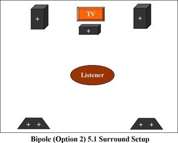

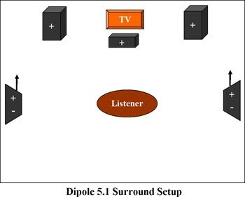

Wracając do głośników tylnych na jakiej wysokości je powiesić i w jakiej odległości od tylnej ściany ?
Share this post
Link to post
Naprzeciw uszu, czyli rys. 2, wysokość max 180 cm. Dźwięk musi mieć trochę przrstrzeni na odbicia i rozpraszanie. A dlatego naprzeciw uszu, bo dipole mają taką fajną cechę, że w tej pozycji najtrudniej je "namierzyć", a dźwięk rozpraszają b. dobrze.

Zgadza się. Im będą bliżej wysokości uszu tym lepiej.
